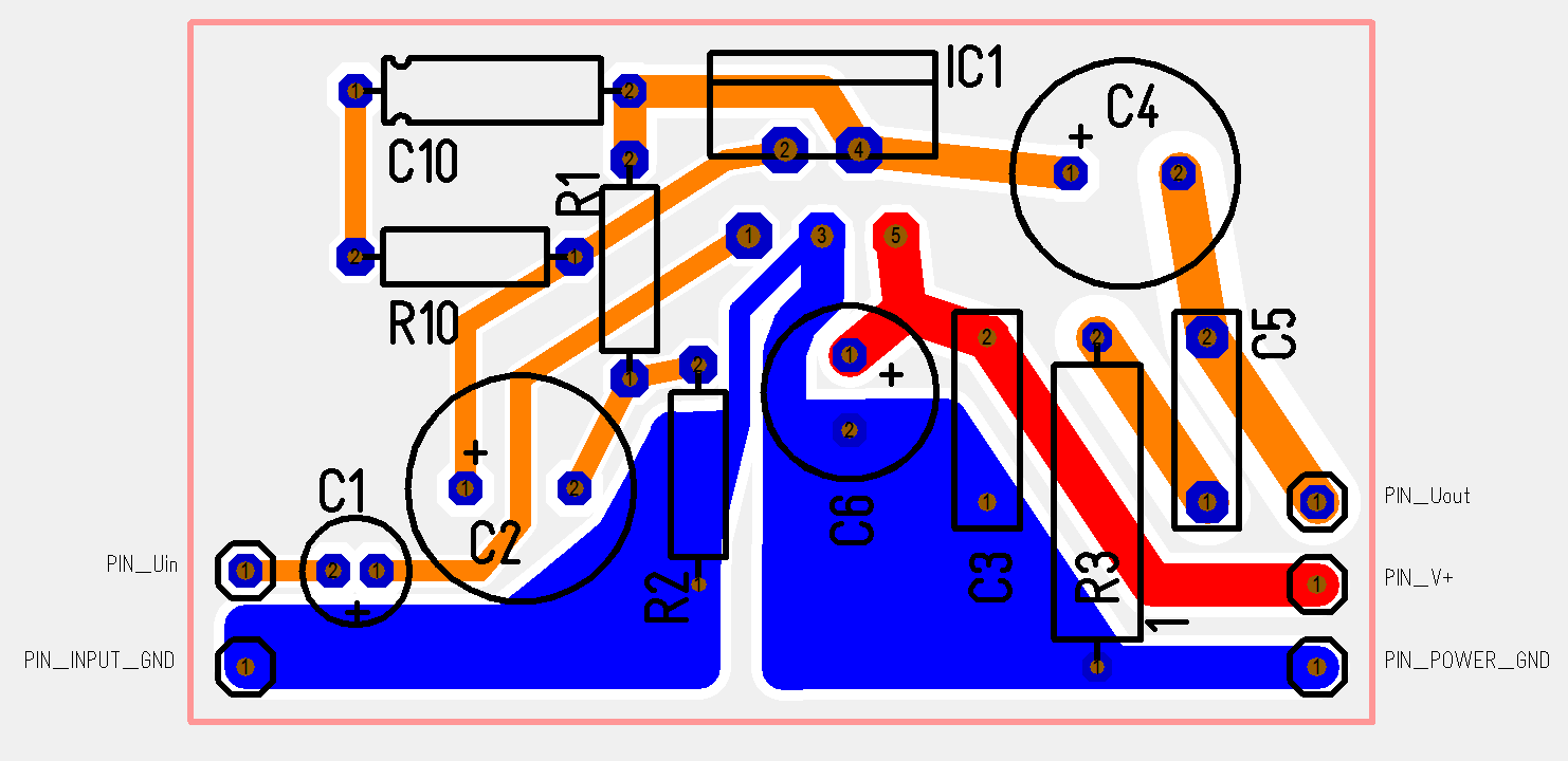

derzeit bastele ich an einem Verstärker mit dem TDA2003. Ich bin dabei
nach dem Datenblatt
http://www.st.com/web/en/resource/technical/document/datasheet/CD00000123.pdf
(Figure 16) vorgegangen und habe R1, R2, Rx und Cx entsprechend gewählt.
Den optionalen Stützkondensator von 100uF habe ich auch mit drin. Die
Schaltung funktioniert auf einer Streifenrasterplatine schon prima. Nun
hab ich ein Platinenlayout erstellt und hätte dazu gern einmal einige
Meinungen, weil meine Erfahrungen mit derartigen Layouts gegen Null
geht. Ich habe mich stark am Layout aus dem Datenblatt (Figure 17)
orientiert.
Danke
> orientiert.
...und warum hast Du es nicht zu 100% übernommen? M.W. neigen die
TDA200x Typen gern mal zum Schwingen. Wenn man das Datenblatt-
Layout übernimmt, dürfte die Schwinggefahr da deutlich geringer
sein, da diese Schaltung mit grosser Wahrscheinlichkeit mit diesem
Layout getestet wurde.

Wenn der Aufbau auf Streifenleiterplatte funktioniert dann sehe ich bei
deinem Layout auch keine Probleme . Wichtiger scheint mir eine
ausreichende Wärmeabfuhr zu sein und das einbauen einer Diode in die
Spannungsversorgung...  für den Fall einer Verpolung. ;-)
Weil ich die Bauteile einfach nicht in der Größe wie im Vorgabelayout
vorrätig habe. Außerdem haben sie dort den Stützkondensator weggelassen.

C3 sollte theoretisch dicht an den IC, also evtl. mit C6 tauschen.
Ein zweites Pad am rechten GND für den Lautsprecher wäre sinnvoll.
Befestigungslöcher?
Wie wird der Kühlkörper befestigt?
Kollidieren C4 und C10 mit dem Kühlkörper?
Ist C6 im Weg, wenn man den Schraubendreher ansetzt, um IC1 an den
Kühlkörper zu schrauben?
Guter Hinweis :-)
Das ist wieder schwierig, weil ich dann mit GND quer durch die Schaltung
muss und ich mal gelesen habe, dass man das tunlichst vermeiden sollte,
gerade wenn dort große Ströme fließen (hier können es ja 3,5A werden).
> Befestigungslöcher?
Mir ging es bei dem Post vorrangig um die Führung der Leiterbahnen,
deswegen ist das nicht mit im Layout drin.
Nein, der einzige hohe Kondensator ist C4.

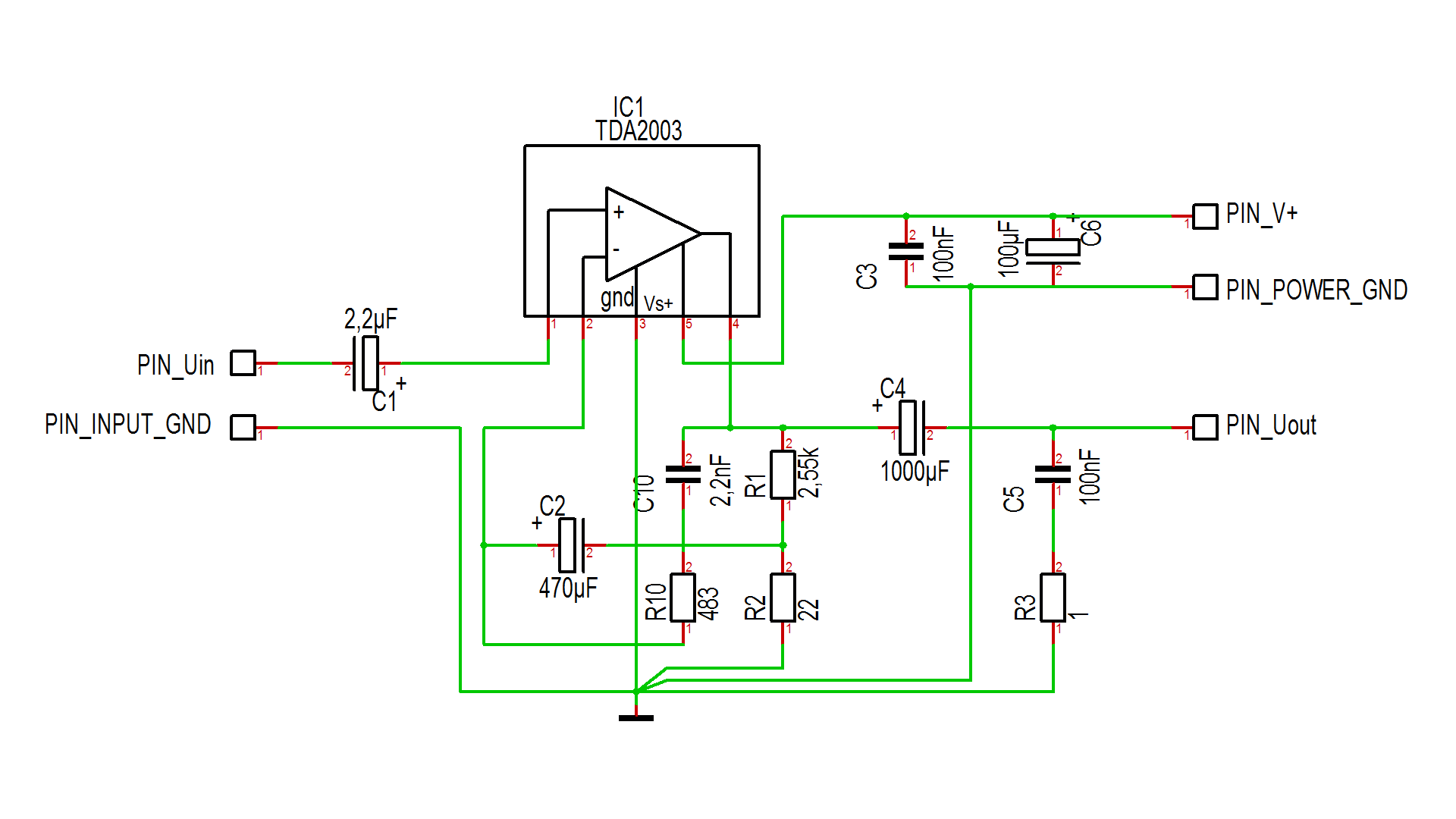

spontan schrieb:
> Eine unübersichtlichere Art einen Schaltplan zu zeichen hast du nicht
> gefunden?
Erst habe ich dne Kopf geschüttelt angesichts dieses Offtopic-Beitrags,
muss dann aber doch vehement zustimmen: wenn schon so ein Symbol, das
eher einem Package als einem Symbol gleicht, warum dann die Pins 4 und 5
in vertauschter Reihenfolge?
Mir gefiel das Symbol auch überhaupt nicht. Aber was soll ich machen,
wenn Target3001 nur dieses blöde Symbol anbietet...
