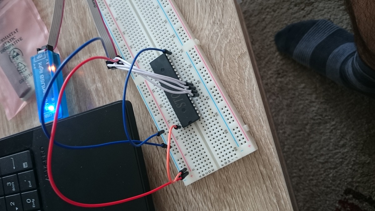

Ich habe mir von einem Schulkolegen einen 4x4x4 LED Cube zu seinem
16x16x16 Cube mitbestellen lassen und bin gestern mit dem zusammenlöten
fertig geworden.

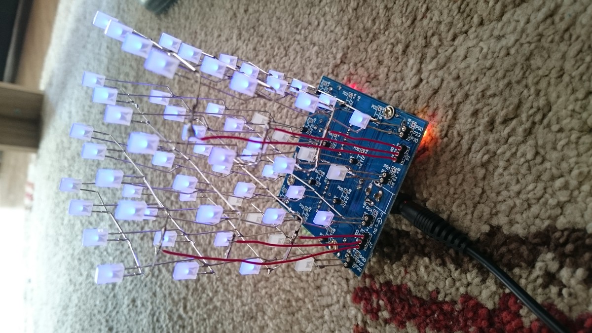

Leider funktionierte der Würfel nicht so wie ich es mir vorgestellt habe
Alle LED´s leuchten bis auf 2 reihen ganz unten (siehe Foto).
nach einigen Messungen bin ich zu dem Schluss gekommen dass der
µcontroller
vieleicht nicht richtig geflasht wurde.
Der Verkäufer hatt aber glücklicherweise den Schaltplan + Code zur
verfügung gestellt so dass ich den µcontroller ja eigentlich selbst neu
flashen kann.
In der Schule benutzen wir Keil µVision 3 und Programmieren mit einem
µController der 8051 reihe.
allerdings benutzen wir einen Onboard Programmierer so dass ich
eigentlich keinen plan habe was zwischen µC und Programmierer
läuft...schade eigentlich...
naja auf jeden fall habe ich meinen ISP programmierer rausgeholt und
versucht den Programmcode irgendwie auf den µC zu flashen
leider stoße ich hier an die grenzen meines Know Hows und benötige
dringend hilfe.

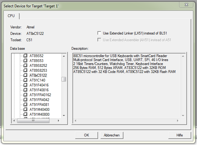

Also habe ich in Keil µVision ein neues Projekt erstellt und als zu
Programmierenden CPU den AT8xC511 gewählt weil dieser laut beschreibung
ein 80c51 ist (siehe foto).

Der ISP Programmer mySmartUSB light wurde vom computer erkannt nachdem
ich die nötige Treiber software runtergeladen und installiert habe.
ihm wurde der Anschluss COM6 zugewiesen.
Die Verbindung zwischen ISP Programmer und µC ist
ISP Pr. / µC
MOSI/MOSI
MISO/MISO
VGT/VCC
GND/GND
RST/RST
SLK/SCLK

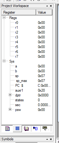

im Programm Keil µVision kann ich im Debug modus "scheinbar" eine
verbindung herstellen da ich ja in die Register gucken kann (war
zumindest bei unserm 8051 so)(siehe Bild).

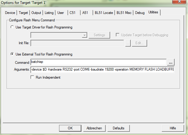

Wenn ich aber den µC flashen will bekomme ich folgende fehlermeldung
--- Error: failed to execute '"batchisp" -device AT8xC5122 -hardware
RS232 -port COM6 -baudrate 19200 -operation MEMORY FLASH LOADBUFFER LED
Cube.HEX PROGRAM
unter Flash >> Configure Flashtools in dem Reiter Device habe ich dann
dieses "Argument" gelesen und habe mir gedacht dass ich vieleicht
einfach COM1 in COM6 umschreiben muss allerdings wie ihr lesen könnt
wird mir nach wie vor der fehler angezeigt. und hier endet mein Latein

Gast #4127644
Der STC12C5A60S2 wird nicht über MOSI/MISO geflasht, der hat einen
seriellen Bootloader und wird mit einem USB-seriell-Kabel geflasht (RX,
TX, GND), schau mal ins Datenblatt S. 18 "STC12C5A60S2 series
Application Circuit for ISP". Zum Flashen des mit Keil erzeugten
HEX-Files gibt es eine Software ähnlich Atmel-FLIP:
http://openhardware.ro/stc-mcu-software/
http://www.watterott.com/de/USB-serial-cable-F

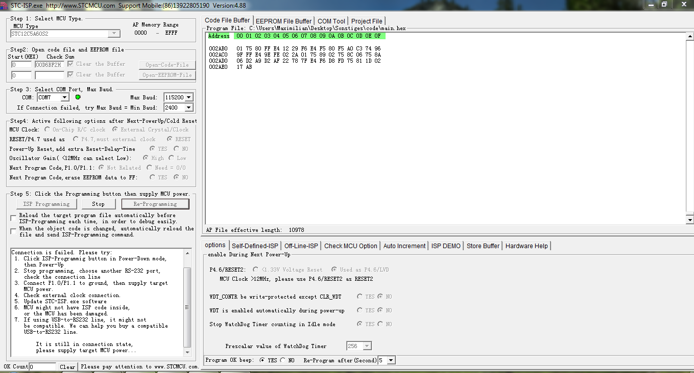

OP #4128281
Hey Lothar erstmal vielen Dank für die Hilfe
hab mich im netz nochmal schlau gemacht und gelesen dass ich auch einen
Arduino als USB >> TTL benutzen kann.
hab dann versucht über STC-ISP V4.88 den µC zu flashen leider bekomme
ich aber immer die selbe fehlermeldung.
kann es sein dass der µC einfach defekt ist ?

OP #4128585

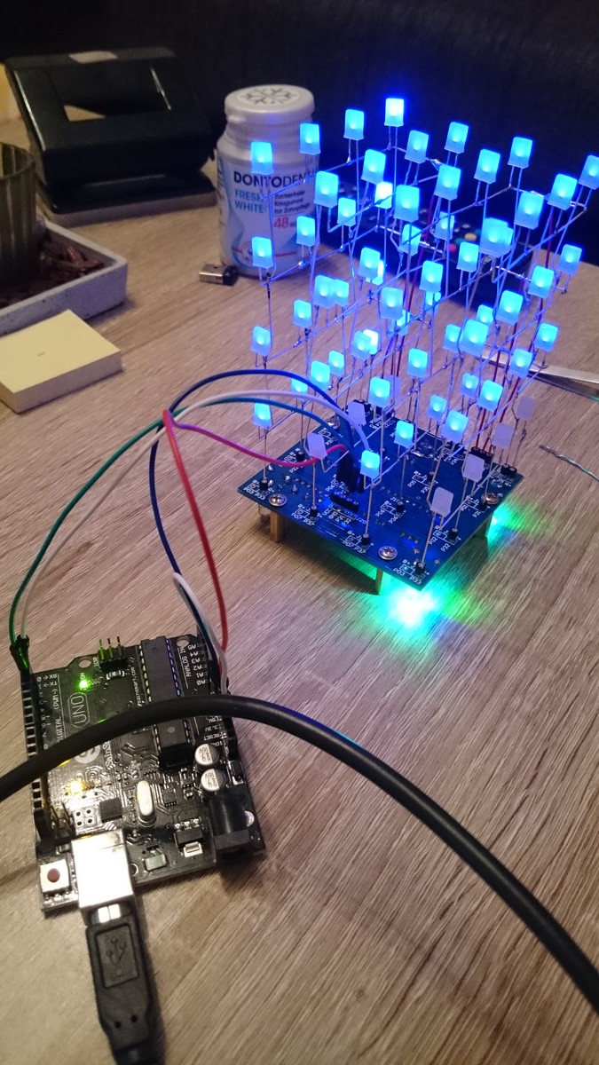

Mit dem UNO war ich tatsächlich in der Lage den MC zu flashen ich musste
lediglich vcc erst nachdem die Fehlermeldung kahm verbinden.
Daher scheint der MC in Ordnung zu sein
Nach genaueren hinschauen in die Anleitung ist mir dann klar geworden
dass ich einen Fehler bei den Verbindungen zwischen LEDs und dem Bord
verursacht habe. Konnte den Fehler aber beheben
Naja...Wie soll ich sagen... Der Cube funktioniert jetzt einwandfrei und
ich hab herausgefunden wie man sct-isp benutzt :)
