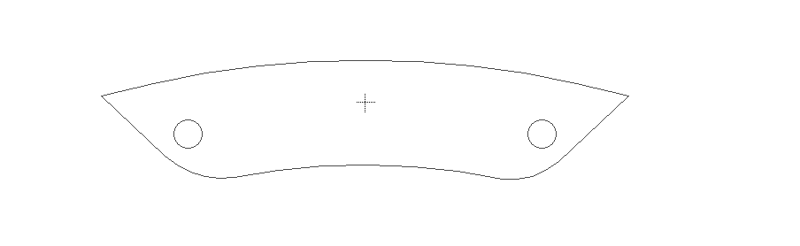

Das geht mit Circle nicht. Es ist ein wenig Arbeit, aber du kannst es
wie folgt lösen.
- Rechteck zeichnen
- Mit dem Tool Split die Ausbuchtungen an gewünschter Stelle erzeugen
und anschliessend
- die Ecken mit dem Tool Miter abrunden bis du die Kreisform erhältst

Eagle ist kein CAD-Programm für geometrische Konstruktionen. Berechne
dir die Koordinaten für deine Teilkreise mit irgendeinem Tool und Tip
die Zeichenkommandos in die Kommandozeile bzw. führe sie aus einer
Script-Datei aus.
