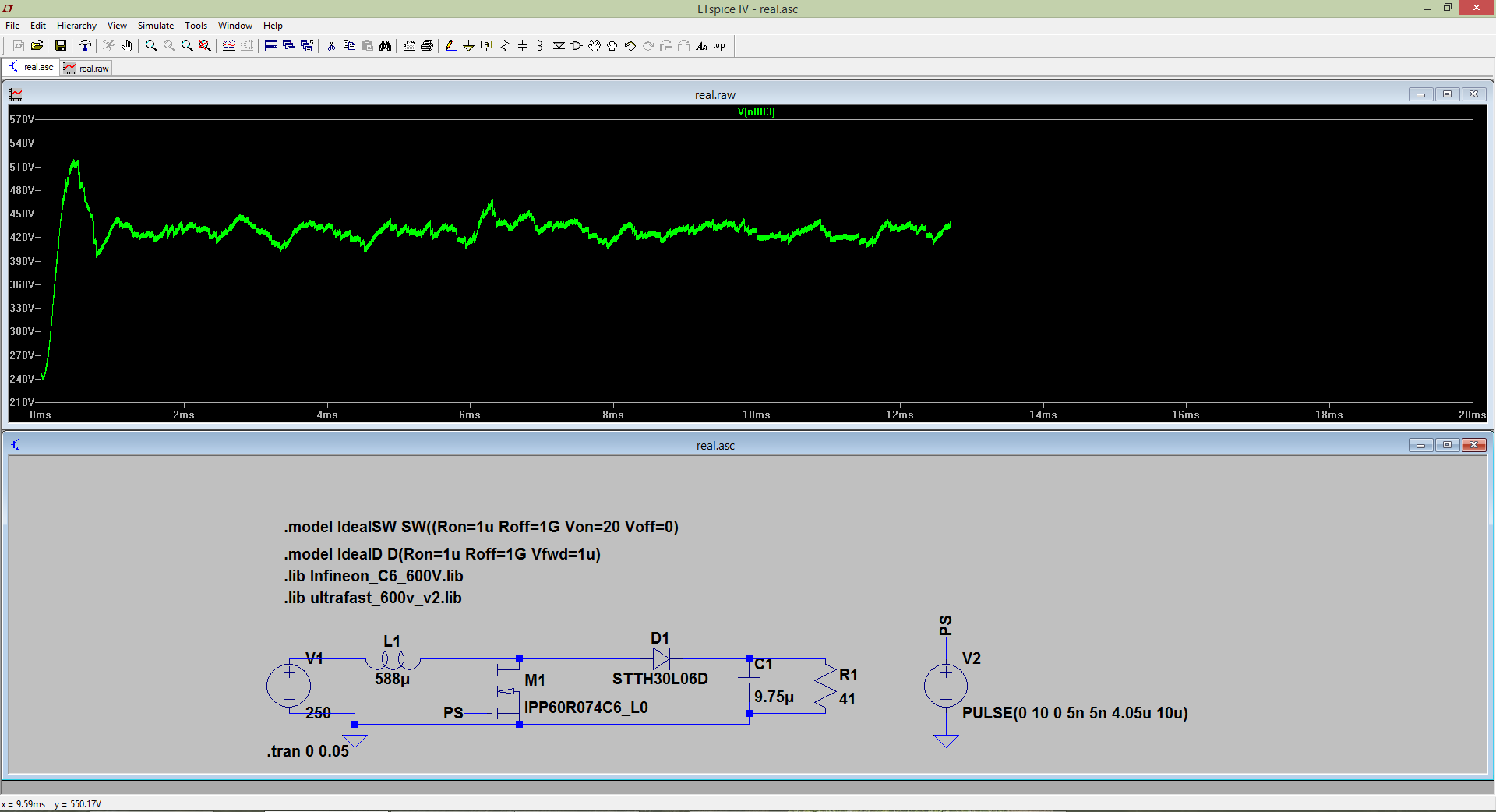

ich bin gerade dabei für die Uni einen Boost Converter zu simulieren.
Mit idealen Bauteilen, aber auch wenn das reale MOSFET Modell enthalten
ist, funktioniert Alles bestens. Sobald ich aber das reale Diodenmodell
(schon mehrere passende probiert) einfüge, schwingt die Ausgansspannung
ziemlich komisch. Der grobe Spannungsbereich (420V) passt aber.
Bild vom Modell und der simulierten Spannung ist als Screenshot
angehängt.
Kann mir jemand einen Tip geben woran das liegen kann?
Viele Grüße und Danke,
Florian
von B e r n d W. (smiley46)
Ändere mal die Transienten-Simulation zu:
.tran 0 0.05 0 5n
Und mach beim Control Panel / Compression alle Häkchen weg.
Falls das nicht hilft, schalte mal in die Leitung vom Fet zur Diode
einen 10mOhm Widerstand. Dann spendiere der Spule L1 reelle Verluste,
wenigstens einen Serienwiderstand von ein paar mOhm.

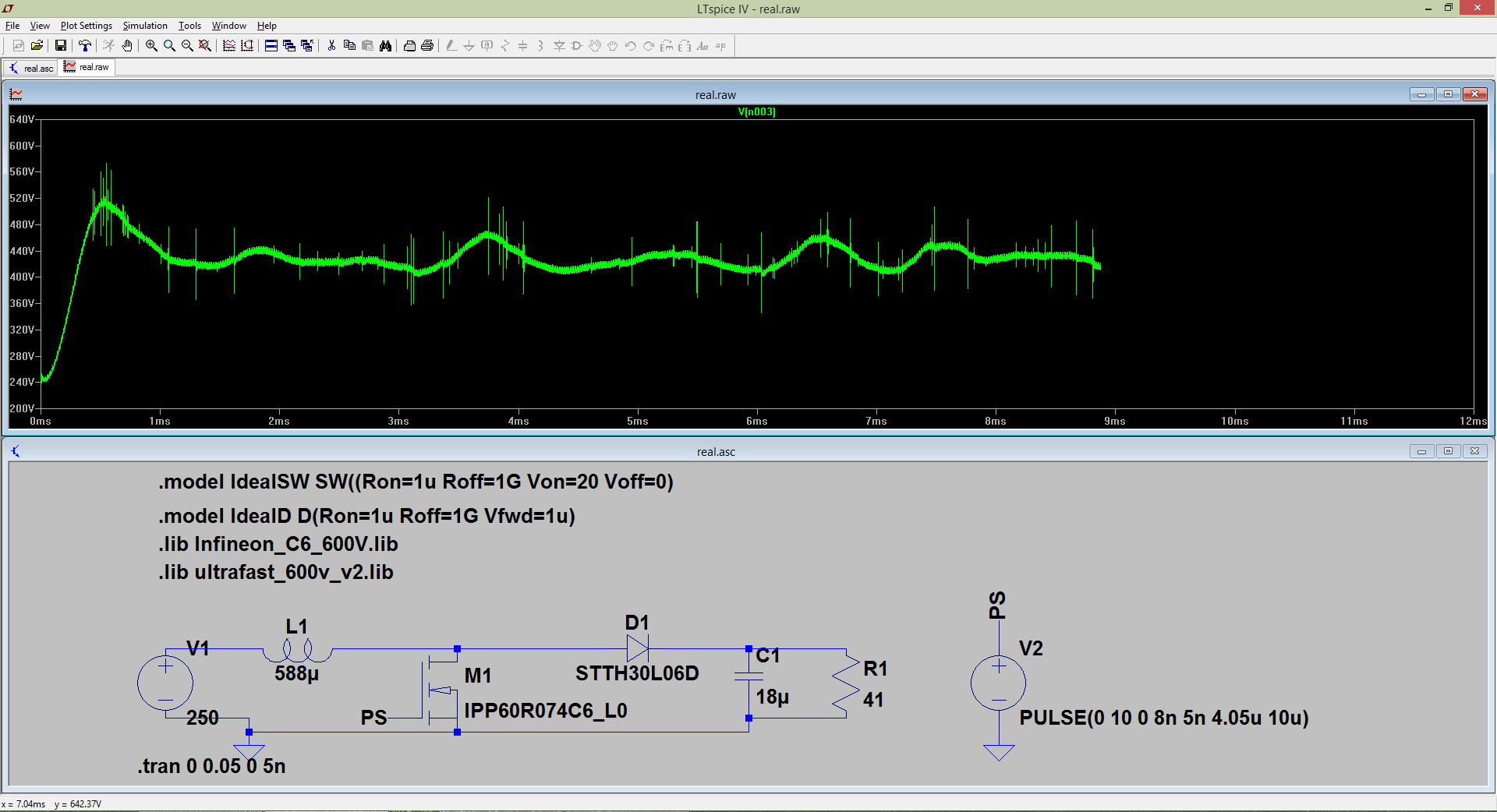

Ersteinmal vielen Dank für eure Antworten :)
Ich habe die .tran Anweisung geändert und auch die Compression
Einstellungen. Zusätzlich habe ich ausgerechnet, welche ESR der
Kondensator real etwa hat, genauso mit der Wicklung der Spule. Dies sind
für die Spule 60mOhm und für den Kondensator etwa 22mOhm. Das habe ich
den entsprechenden Bauteilen in der Simulation zugewiesen.
Jetzt sieht die Simulation anders, aber nicht gerade gut aus. Screenshot
angehängt. Nachher werde ich noch das mit dem Widerstand zwischen dem
FET und der Diode probieren, habe das gestern mal ansimuliert, glaube es
ist nicht die ganze Lösung.

von Flo89 (Gast)
PS: Ich habe die Rise und Fall Zeiten der Pulsquelle den Spekifikationen
des MOSFETs angepasst. Habe aber auch da mit verschiedenen Werten
experimentiert, brachte nicht viel...

von Thomas E. (picalic)
Könnte es sein, daß Deine Diode für die Applikation viel zu langsam ist?
Guck Dir evtl. mal die Verlustleistung über der Diode an...
Ich habe die Schaltung eben mal eingegeben und die Diode (mangels Modell
des Herstellers) durch 3x MUR460 (aus der LTSpice-Lib) parallel ersetzt
- die Ausgangsspannung sieht normal aus. Allerdings hat diese Diode z.B.
eine Forward-Recovery-Time von 50ns, Deine aber von 500... !?
Trotzdem muss jede der 3 MUR460 bei dieser Schaltfrequenz schon viel zu
viel Leistung verbraten (knapp 4W)

von Flo89 (Gast)
Ja, ihr habt recht! Die Diode ist einfach zu langsam. Ich hab nun
verschiedene Dioden probiert:
ST: STTH30R06D, STTH30L06D
Rohm Semiconductor: DRFUS20TM4S, DRFUH20TB4S
Passen würde sicherlich noch die Infineon IDH20G65C5.
Anforderung ist 420 V Ausgang und etwa 18 A.
Habt ihr noch ne Idee?
