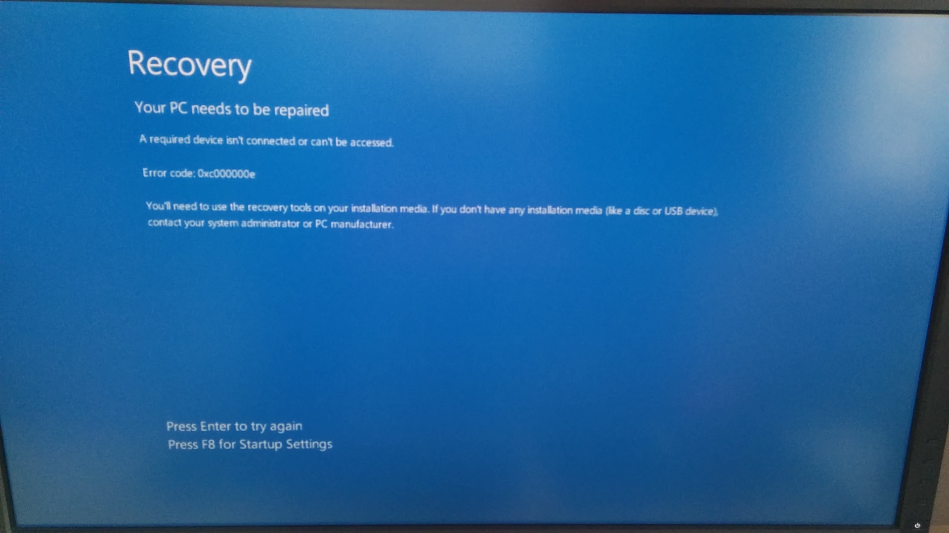

hier hat sich ja inzwischen viel getan ;-)
Ich habe mittlerweile mit Clonezilla die alte Platte auf eine neue SSD
geklont, und diese eingebaut. Leider bootet das System nicht :-(
(Siehe "Screenshot")
Folgendes habe ich bereits probiert:
Boot von Windows USB-Stick, dann
 - die "Starthilfe" automatisch reparieren lassen
 - bootrec /fixmbr
 - bootrec /fixboot
Alles hat nix geholfen, der Fehler bleibt...
Hat noch jemand eine Idee?
Solche gimmicks hatte ich auch. Auch mit programmen wie casper etc.
geholfen hat dann nur das booten von einer ct-DVD mit linux, wo ein
enstprechendes Prog drauf war.
ich meine es war das Programm ddrescue, mit dem man auch defekte Platten
"retten" kann.
>  - bootrec /fixmbr
>  - bootrec /fixboot
Wenn du einen uefi pc hast reicht dass nicht.
http://www.fixedbyvonnie.com/2013/12/how-to-repair-the-efi-bootloader-in-windows-8/
Und dabei auchnoch dashier eingeben:
bootrec /fixmbr
bootrec /fixboot
bootrec /scanos
bootrec /rebuildbcd
PS: Wenn kein esp vorhanden ist dieses als erstes mit gparted erstellen.
So konnte ich mein gelöschtes ESP ersetzen.
PPS: Wenn man gleich ddrescue nutzt hat man das Problem nicht. Besonders
witzig ist dann dass windows die neue Festplatte "Installiert" ;))
(andere seriennummer, lässt windows nach treibern suchen).
>  - bootrec /fixmbr
>  - bootrec /fixboot
Wenn die "Starhilfe" nicht geholfen hat (mehrfach gestartet!), dann
brauchst du fixmbr und fixboot nicht.
Was für WIN hast du eigentlich?
Ich habe hier Windows 8.1.
Heute Abend versuche ich es dann mal mit der UEFI-Boot-Reperatur
Anleitung, die Daniel A. weiter oben genannt hat.
