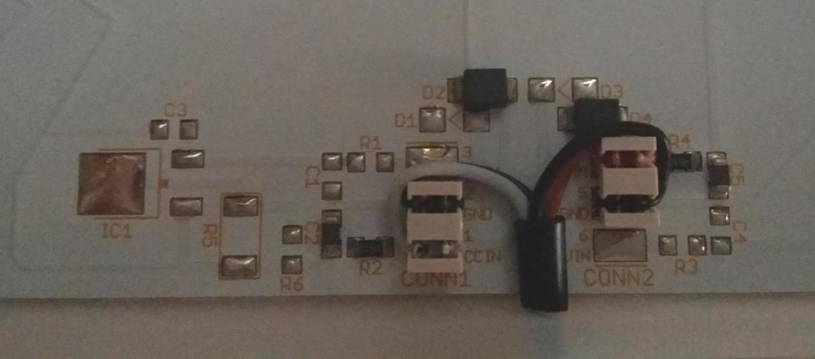

Ich habe hier zwei kerkos die anfangen zu pfeifen sobald die LED Lampe
auch nur um 1% gedimmt wird. Zwei kerkos deshalb, weil es 2 getrennte
stromkreise für blau und weiße led´s sind.
Ein Bild davon gibt es im Anhang (c2 für blau und c5 für weiß)
Leider habe ich den defekt nie gemerkt da ich den Dimmer erst später
dazu gekauft habe. Der Hersteller meinte es wurden in späteren Typen der
Lampe  andere elkos/kerkos verbaut. Die wären eh nur für den
Überspannungsschutz verbaut worden. Man konnte mir am Telefon aber keine
weiteren (oder wollte) Auskünfte geben ;)
Ich möchte ungern auf den Dimm Controller verzichten, und das Pfeifen
loswerden.
Jemand eine Idee? Schaltplan nicht vorhanden oder zu bekommen und Lampe
verdammt teuer.
Grüße Rainer

Auf der Platine fehlen aber einige Bauteile, oder sind die auf der
Rückseite ?
Hochkapazitive kleine Kerkos bestehen aus demselben Material wie
Piezolautsprecher, erzeugen also ein Geräusch wenn sich die Spannung an
ihnen im Tonfrequenzbereich ändert.
Das kannst du durch Austausch mit baulich grösseren Kerkos gleicher
Kapazität (zumindest X7R statt Z5U) und Spannungsfestigkeit beheben,
oder durch Elkos wie OSCon.

Nein, da fehlen keine Bauteile. Die Lampe gibt es nur in verschiedenen
Ausführungen.
Und ja ich bin mir sicher das die beiden Kerkos pfeifen. Wenn ich
(während sie pfeifen) mit einem feinen Schraubendreher auf die Keramik
des Kerkos drücke, ändert sich auch die Tonart bzw. es wir noch
Hochfrequenter :)
Da ich auf den Kerkos nichts ablesen kann, muss ich also die Kapazität
messen. Dazu fehlt mir aber die nötige Hardware.
Eine Idee wie ich jetzt weiter verfahren kann?
Grüße Rainer

Die Platine kann ohne weitere Bauteile nicht pfeifen, da fehlt
mindestens noch ein Schaltregler.
eBay 251627848686
Du könntest natürlich mehr der unbedingt nötigen Infos zum Gesamtaufbau
rausrücken statt nur einen unzureichenden Ausschnitt.

Ich Zeige dir gern die ganze Lampe. Aber du wirst sehen, das da nichts
weiter ist. Die Unterseite ist direkt auf Alu geschraubt zwecks Kühlung
der Cree 3W LED´s
Bild:
Und wenn an den Bauteilen nichts pfeifen kann, warum pfeift es dann? Und
warum ändert sich die Tonlage bei Berührung der beiden Bauteile?
Ich bilde mir das nicht ein :)
Schaltnetzteil und Dimmer machen keine Geräusche.
http://www.bilder-upload.eu/show.php?file=a673e5-1431616577.jpg

Rainer Welke schrieb:
> Aber du wirst sehen, das da nichts weiter ist
Natürlich doch, PWM.
Aber erzeugen zerhackten Wechselstrom.
Das macht dem Schaltnetzteil und Dimmer nichts, weil die dafür ausgelegt
sind, aber offenbar motzt daraufhin die Lampe rum.
Die Kerkos sollen wohl ein flimmern verringern. Kerkos ablöten: Lampe
flimmern mehr und erzeugt mehr EMI Störungen. Kerko gegen passenderen
Kondensator ersetzen: Der ist baulich grösser.
Kerkos gegen irgendeinen Kondensator ersetzen, weil Originaldaten
unbekannt: Der kann die Spannung nicht aushalten und platzt dann, den
Strom nicht aushalten und platzt dann, oder keine ausreichende Kapazität
haben und dämpft dann weder flimmern noch EMI so stark wie bisher.
Probieren kann man es trotzdem, 1uF/25V sage ich mal.

So ich habe jetzt einfach mal ohne die beiden kerkos getestet. Absolute
stille von 1% bis 100% Dimmung. Die frage ist jetzt:
So lassen oder doch wie vorgeschlagen Elkos einlöten? Die
vorgeschlagenen müsste ich erst ordern.
