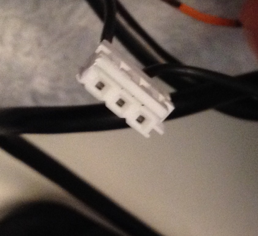

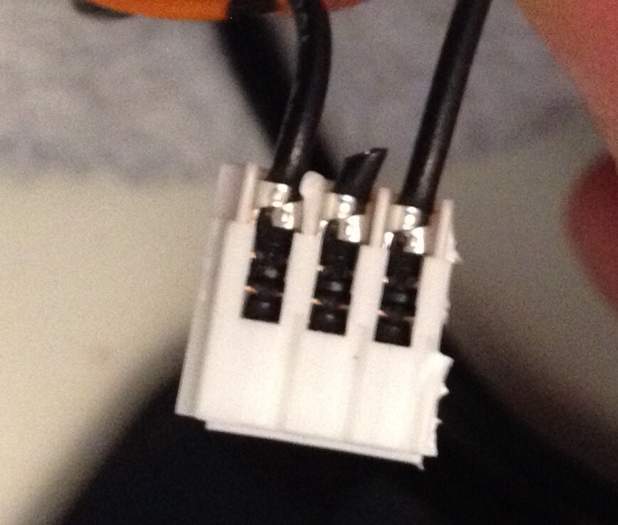

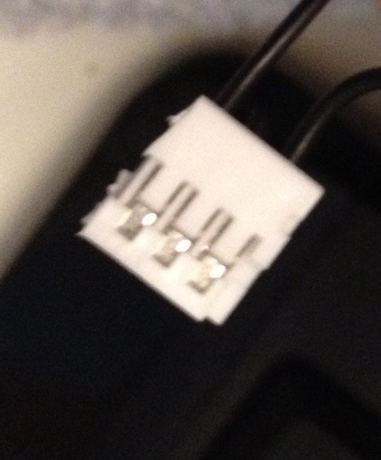

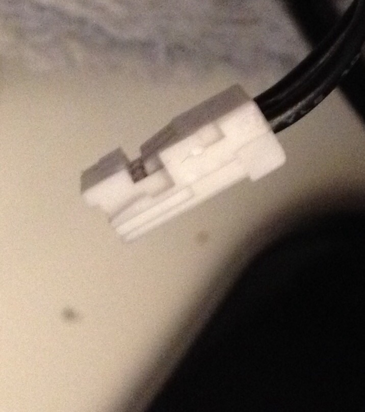

Ich suche für ein Projekt diese Art von Stecker/Buchsen. Man findet sie
bei PC's an den Mainboards/Platinen. Sehen fast wie IDC Buchsen aus.
Kennt jemand die Bezeichnung bzw hat eine Adresse wo man sie finden
kann? Es gibt sie in verschiedenen Pingrössen.
Wäre für jede Info dankbar.
Gruß Tom

Miss mal mit einer Schieblehre die Pfostenquerschnitt und den
Pinabstand.
Bilder können da täuschen wenn man den Größenfaktor nicht kennt.
Könnte Berg, AMP, Molex oder ein anderer Hersteller sein.
Wie viel brauchst du denn(weil die Beschaffung davon abhängig ist)?

Ich habe diese Stecker im Gehäuse eines PC's entdeckt. Da gibt es
unterschiedliche Größen(Pinzahl) dieser Steckerart die dort benutzt bzw
verwendet werden. Ob die Lüfterkabel damit auch angeschlossen wurden
weiß ich leider nicht. Ideal wäre ein 3 Pin Stecker so wie auf dem Bild.

jedes Foto mit maximaler Unschärfe zu publizieren, ist wirklich eine
reife Leistung ;-)
Diese Buchsen, wie sie auch im PC vorkommen, haben in der Regel ein
Raster von 100mil = 2,54mm. Die Stifte dazu sollten ca. 0,6mm dick sein.
Rster 2,5mm würde aber bei 3-polig genauso passen.
Da gibt es die unterschiedlichsten Varianten, von Molex, Fischer, JST,
Samtec.
Falls du was preiswertes, schon mit Stück Leitung dran haben willst,
schau mal hier:
https://www.bkl-electronic.de/index.php/platinen-steckverbinder-raster-2-50mm/platinen-steckverbinder-hochw-ausf-polzahl-3-gewinkelte-ausf.html
Bei dem Lieferanten findest du noch andere Lösungen.
Conrad hat übrigens auch viel von BKL im Angebot.
Gruß Öletronika
