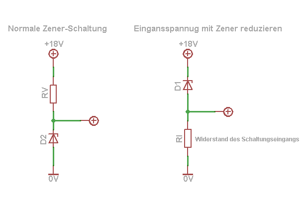

Nun habe ich ein einfaches Projekt vor, bei dem ich aus einem etwa 15-21
Volt Signal ein Signal mit dem Vcc der Logikschaltung (12 Volt, gleiche
Masse wie Blinkersignal) machen muss.
Das "Ausgangssignal" geht dann in einen NE555; muss also keine starken
Ströme liefern. Galavanische Trennung ist nicht notwendig. Das
Eingangssignal ist niederfrequent (etwa 0,5 bis 1 Hz).
Wie stell ich das denn am einfachsten an? Ich bin für alle Vorschläge
offen; idealerweise sollte das ganze aber mit möglichst wenig Bauteilen
zu lösen sein. Besonders freuen würde ich mich, wenn auch gleich
konkrete Bauteilbezeichnungen (z.B. bei Transitoren) dabei wären.

von Teo D. (teoderix)
Wenn das Signal nicht allzu sehr schwankt, reicht ne passend
Zenerdiode in Reihe. Ansonsten Widerstand in Serie, Zenerdiode parallel
zum Eingang.

von Alexander H. (c0wfr0g)
Teo Derix schrieb:
> Ansonsten Widerstand in Serie, Zenerdiode parallel zum Eingang.
Nachdem ich wieder kurz nachgeschlagen habe, was Zener Dioden überhaupt
sind (Schande über mein Haupt!), klingt das nach dem was ich suche!
Da ich eine 12 V Zener Diode bräuchte, verbleiben für den Vorwiderstand
bei 15 bis 21 Volt Eingangssignal 3 bis 9 Volt, die an ihm abfallen. Ist
die Bemessung mit 1 kOhm (Strom durch die Diode demnach 3 bis 9 mA)
halbwegs sinnvoll?
Ich konnte den Innenwiderstand des NE555 leider nicht finden; vermute
aber einfach mal, dass der extrem hochohmig sein wird, sodass der keine
Probleme bereiten sollte.
LG, Alex

von Schlumpf (Gast)
Mit ner 12V Z-Diode wäre ich vorsichtig. Ich würde deutlich drunter
bleiben
Die Spannung an einem Eingang sollte niemals größer als die
Versorgungsspannung sein. Und nachdem deine Z-Diode Toleranzen hat und
deine Versorgung auch, musst du deine Schaltung ja nicht "auf Kante
nähen".
Schau dir mal das Datenblatt an, welche Eingangsspannung deine Eingänge
tatsächlich benötigen und orientiere dich an diesen Werten.
Schlumpf schrieb:
> Samt Dimensionierung für Eingangsspannungen von 15-21V.
Äää... Thema verfehlt, setzen 6 ;P
Ich hab mir mal die Mühe gemacht, dir das zu Verbildlichen!
Den Rest überlasse ich deinem Hirnschmalz und gegebenenfalls, deinem
Taschenrechner.

von Schlumpf (Gast)
Eingangsspannung: 15...21V
Spannung am Trigger: ca. 6...12V
Ne 9V Z-Diode würde hier gerade so exakt passen. Aber eben gerade so.
Das ist schon Murks an sich, da ja z.B. sichergestellt werden muss, dass
Uin < Vcc. Das wird bei 12V schon haarig.
Aber egal.
Jetzt schauen wir mal, welcher Strom durch die Z-Diode fließt:
Huch.. das ist ja quasi nix, da der Eingang des NE555 ja extrem
hochohmig ist.
Also schnell die Kennlinie der Z-Diode rausgekramt und geschaut, welche
Spannung die bei einem Strom von "quasi nix" hat.
Den Rest überlasse ich jetzt aber wirklich dir :-)

Teo Derix schrieb:
> Dabla vom 555er lesen!
Schlumpf schrieb:
> 1.) Waren das die Rahmenbedingungen.
Anfänglich JA
(wenns sein muss, übersetze ich es dir gerne)
Schlumpf schrieb:
> 4.) Bleibt das Problem mit dem viel zu geringen Strom und dem daraus
> resultierenden extrem schwammigen Arbeitspunkt. Aber das hast du
> vermitlich einfach nicht begriffen
Teo Derix schrieb:
> PS: Falls ich da was übersehen habe, wird mich MaWin schon steinigen.
> Wegen mangelnder Kenntnis des 555er.
Was glaubst Du wie so ich das geschrieben habe?
Ok, das war etwas viel Interna und für den TO nicht direkt hilfreich.
Wenn Du aber gleich geschrieben hättest das der Strom dafür nich
wirklich ausreicht...
Aber nein, du kommst wie Wolfgang mit einer ziemliche Arroganten,
einsilbigen Art daher,
Wolfgang schrieb:
> Ja, nee ...
Schlumpf schrieb:
> Zeigen! :-)
das du mir, quasi keine andre Möglichkeit gelassen hast eben so zu
reagieren. Wie man in den Wald...
Und ich reagiere halt nun mal etwas allergisch, auf einsilbige,
substanzlosen Angriffe!
Schlumpf schrieb:
> Hast du eine unglaublich unverschämte Art und Weise an dir,
dito
von Schlumpf (Gast)
Das musst du mir wirklich übersetzen. Denn ich kann beim besten Willen
nicht erkennen, wie du daraus ableitest, dass die Spannung NICHT
zwischen 15 und 21V schwanken kann.
Und zum Rest deiner "Vorwürfe" äußere ich mich nicht mehr. Ist ja alles
niedergeschrieben, jeder kann es lesen und sich seine eigene Meinung
bilden.
> ...bei dem ich aus einem etwa 15-21 Volt Signal ein Signal mit...
aus einem etwa == mir noch nicht genau bekanntem
Nix Schwankend, instabile, ändernde, variierend..... o.ä.
> bilden.
Seh ich genauso :)
