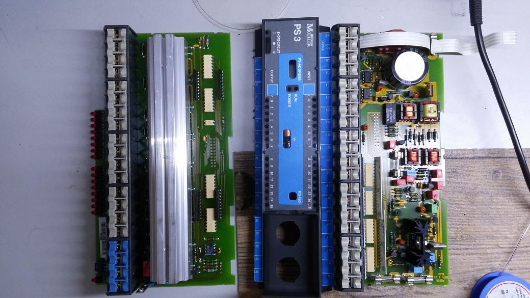

Durch einen Zufall ist bei mir ein Rudel SPS der Firma Kloeckner-Moeller
vom Typ PS3-DC aufgeschlagen.
http://www.klocknermoeller.com/automation/ps3-dc.htm
Da es dazu zwar noch einige Unterlagen gibt, aber keine Software, die
irgendwie brauchbar wäre oder sinnvoll zu benutzen, habe ich mal eine
aufgeschraubt und angefangen, durchzuklingeln. Die sogen. AWL
Programmiersprache ist eine einzige Katastrophe und völlig
undurchsichtig. Damit beschäftige ich mich nicht.

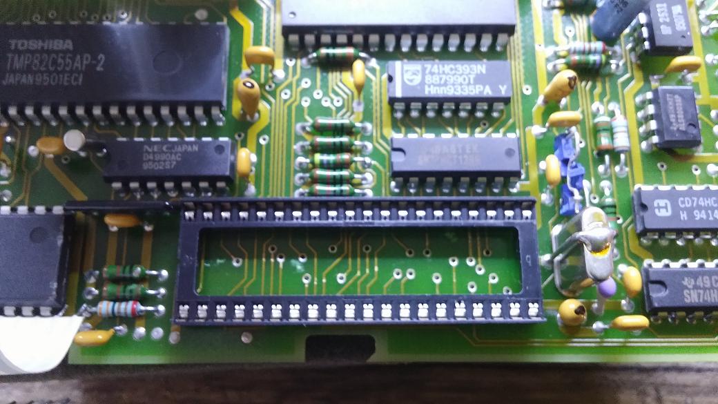

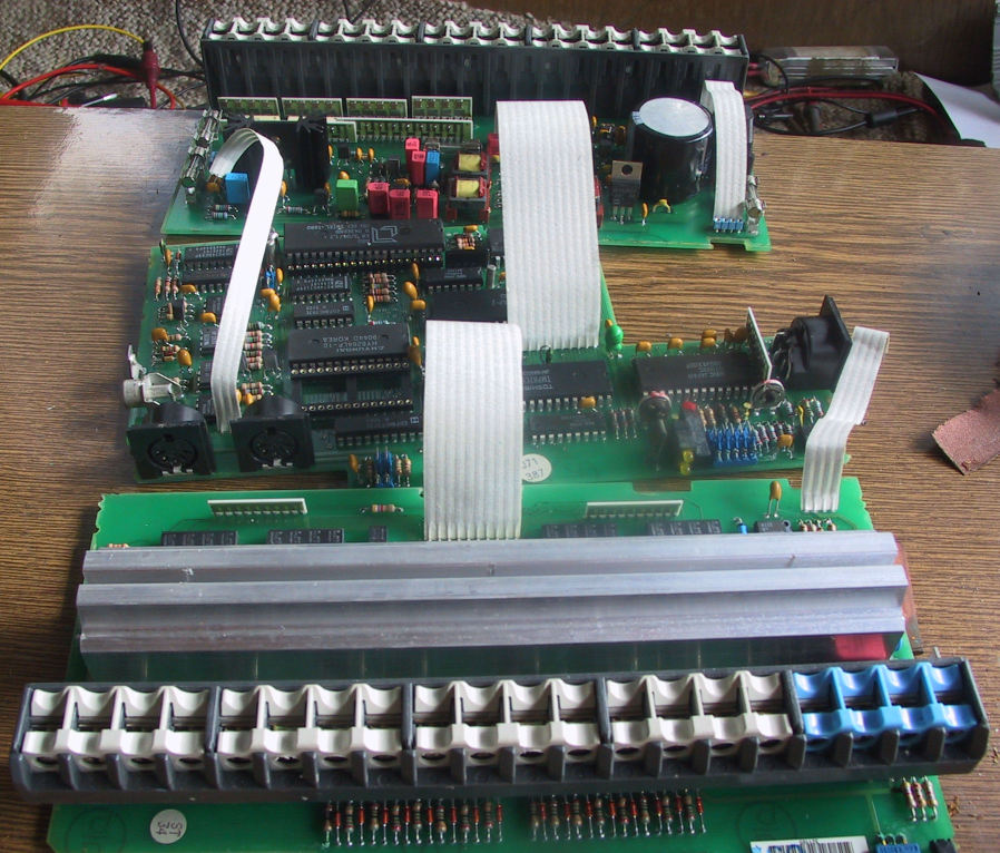

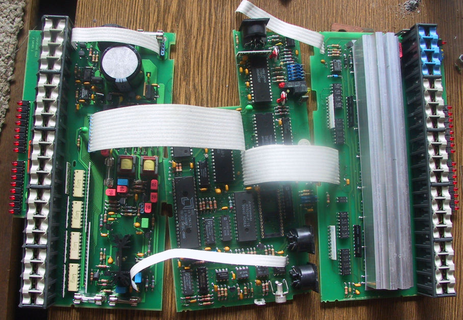

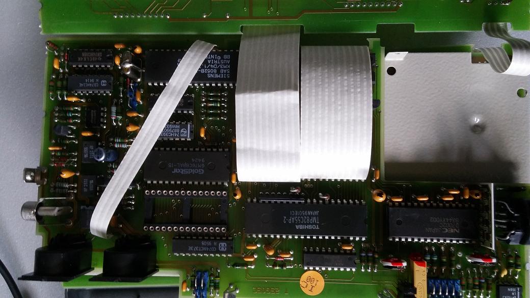

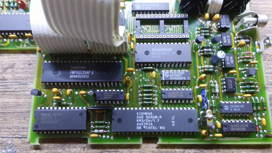

Der Aufbau besteht aus einem MC vom Typ 8052, 2 Portbausteinen 82C55,
einem 4-Kanal 12bit ADC UPD7002 und einem 1 Kanal DAC UPD7011.
Dazu kommt ein 8253 Timerbaustein und eine RTC vom Typ UPD4990C.
Ein 8k Static RAM (HN6264) sowie ein 28-poliger Leersockel mit JEDEC
Pinout halten die Anwenderprogramme. Kommuniziert wird über RS485 auf
DIN Buchsen(!).
Die PS3 SPS hat 16 Digital Eingänge und 16 Digitalausgänge auf
Anschlussklemmen, die Analogports (0-10V) laufen über eine 8 polige DIN
Buchse seitlich am Hutschienengehäuse. Alle Digitalports sind galvanisch
getrennt von der Versorgungsspannung (24V/180mA ohne Last).
Eingänge sind I.0 bis I.15, Ausgänge sind O...0 bis O...15.

0000h-3FFFh = Leersockel JEDEC
4000h-7FFF = 8k SRAM batteriegepuffert
8000h-8FFFh = 82C55 Nummer 1 (Port A = I.0 - I.7, Port B = O...0 -
O...7)
9000h-9FFFh = 82C55 Nummer 2 (Port A = I.8 - I.15, Port B = O...8 -
O...15)
A000h-AFFFh = UPD7002 ADC
B000h-BFFFh = UPD7011 DAC
C000h-FFFFh = 8253 Timer/Counter
Der RAM ist /RD&/PSEN verANDet, so das Maschinencode im RAM ausgeführt
werden kann und der RAM mit MOVX beschrieben und gelesen werden kann.
Der MC ist maskenprogrammiert, aber gesockelt und kann leicht gewechselt
werden.

Mehr Hardware Info - Belegung des Port 1 des MC:
P1.0 - DataOut von UPD4990AC RTC
P1.1 - Power LED
P1.2 - Run LED
P1.3 - Kurzschluss Erkennung LED
P1.4 - Reset für die beiden 82C55
P1.5 - /Driver Enable für RS485 (RX/TX Umschaltung)
P1.6 - 2QA von 74393 Zähler
P1.7 - 2A zum 74393 Zähler
Port 3
P3.0/3.1 - UART RS485
P3.2 - /INT0 Vom Netzteil Kurzschlussdetektor
P3.3 - /INT1 von OUT2 des 8253 Timers
P3.4 - T0 ist frei
P3.5 - T1 von galv. isolierter RCA Buchse 'Counter'
P3.6/3.7 - WR/RD für Peripherie

Der originale MC ist auf der mittleren Platine und der einzige

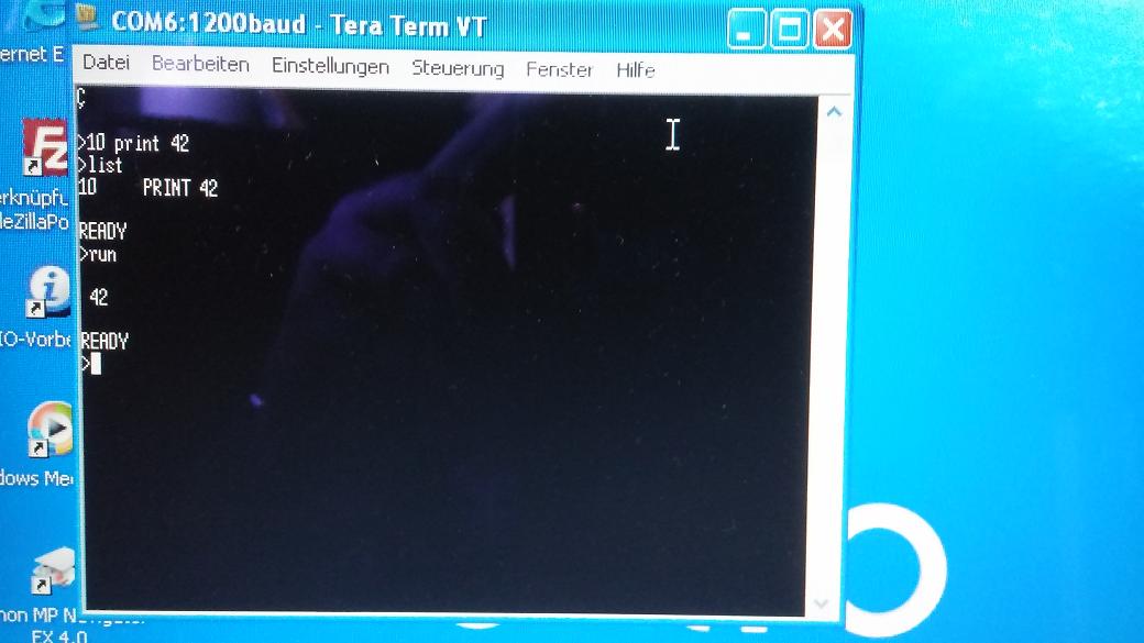

gesockelte Chip bis auf den JEDEC Leersockel. Die Baudrate ist beim
Starten auf 1200 Baud eingestellt, kann aber mit dem B(aud) Befehl
geändert werden. Ein '?' auf der Kommandozeile zeigt eine Hilfe für den
Monitor an.

So, das MCS52 BASIC springt auch schon an. Nachdem ich den leeren JEDEC
Sockel mit einem 32kByte SRAM a là 62256 bestückt habe, zeigt mir BASIC
knapp 16000 freie Bytes an, was ganz schön viel ist. Leider wird durch
das dämliche Adressschema der PS3 (vier 16kByte Blöcke) nur die Hälfte
des RAMs genutzt - aber kost' ja so gut wie nix.

So, das Intel BASIC läuft gut und hat nun die meisten Anpassungen hinter
sich. Ich habe mich dazu entschlossen, die Statements für den Timer 2
durch neue zu ersetzen, da der Timer2 sowieso für die RS485 besetzt und
nicht verfügbar ist.
Neue Funktionen:
ADCCH -> setzt und liest den gewählten Analogkanal für den ADC
PORTX -> Setzt und liest die Digitalports der PS3
ADCDAC -> liest einen 12-bit Wert vom ADC oder schreibt den 8-bit DAC
Da die PS3 batteriegepufferten RAM hat, sind sämtliche EPROM/EEPROM
Routinen nun in Nullkommanichts fertig.
Z.B. mit 'PROG2' speichert man ein Programm aus dem RAM und richtet es
als Autostarter ein. Mehrere verschiedene Programme können gleichzeitg
im NVRAM gepuffert werden. Eine recht genaue Uhr ist im Intel BASIC auch
schon vorhanden, mit 5ms Auflösung.

ALs Ergänzung sei angemerkt, das die AC Version (PS3-AC, rotes Label
statt blau) völlig ungeeignet zum Umbau ist.
Hier sitzt das Programm nicht im MC wie bei der PS3-DC, sondern in einem
EPROM, welches den JEDEC Sockel belegt, der MC ist fest auf /EA gelötet
(ja - eingelötet) und der Umbau auf Basic erfordert tiefe Eingriffe ins
Layout. Es muss der /EA Anschluss befreit werden und auch der JEDEC
Sockel führt kein /WE Signal. Vergiss es...

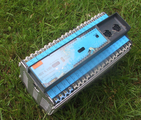

#4337596

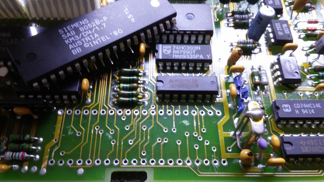

Habe heute auch meine PS3-DC aus der Bucht bekommen.
Freu :-;
Leider 8052 CPU fest eingelötet.. argh!!
D.h. auch bei DC muss kein Sockel für den 8052 vorhanden sein :-(
Das bedeutet:
Flachkabel ablöten
IC auslöten
Sockel einlöten
Dann 62256 32k SRam gesteckt (da war ein Sockel) und AT89S52 mit der Hex
zum Projekt geflasht.
Habe dann ersteinmal provosorisch ein USB-TTL Wandler angeschlossen
Wandler - Platine
GND - GND (Pin 20 am AT89S52)
+5V - +5V (Nahe Pin 40 am AT89S52)
Rx  - Tx = Pin 11 am AT89S52
Tx  - Rx = Pin 10 am AT89S52
War nicht sicher, ob der kleine Wandler mir seinen max. 400-500mA das
schafft.. aber ging.
Die Rx+Tx direkt am Pin werde dich wohl noch anders lösen.
Muss auch noch entscheiden, ob ich alles wieder in eine PS3-DC
zurückbaue oder es einfach so getrennt lassen. Die Ports (8255)
sollte ja am Flachbandkabel verbunden sein.
Werde wohl da ich RS485 dann nicht brauche auch auf 9600 Baud
gehen.
Peter
OP (Firma: matzetronics) #4337633
Bei dir sieht das blaue Label auf der Front noch richtig gut aus. Bei
meinen Exemplaren waren durch die auslaufenden Ladyzellen dadrunter die
Papierchen völlig vergammelt und man konnte nichts mehr lesen.

Frage: Das 2te 32k SRam, ein GM76C88AL ist leider auch eingelötet :-(
Dorthin kann man Basic Programme sichern und wenn Stützbatterie dran
ist,
bleiben die Daten dort dann auch erhalten..? Korrekt?
Alternativ auslöten, sockeln und ein 28C256 EEprom einsetzen..?

OP (Firma: matzetronics) #4337937
Peter S. schrieb:
> das ist hier ist aber auch auskommentiert:
Du kannst gerne das alles wieder reinziehen, ist aber überflüssig, denn
da ist kein Dallas MC verbaubar. Ausserdem ist der Platz im Flash echt
knapp, wenn du weiterhin die SPS Ports ansprechen möchtest.
Der Timer 2 ist fest für die Baudrate vergeben und ausserdem aus Basic
nicht mehr ansprechbar, weil ich die entsprechenden Routinen
rausgeschmissen habe, um Platz für die Peripherie der PS3 zu schaffen.
Peter S. schrieb:
> oder kann ich hier z.B. fest 9600 Baud einstellen (MOV A,#96 ?):
Probiers aus. Ich habe jetzt schon länger nicht mehr im Code rumgewühlt.
Der 8k RAM ist per Batterie gepuffert und hält mit den 2 Ladyzellen
Jahrzehnte. Es ist vermutlich sinnlos, da rumzulöten, um einen EEPROM
einzubauen. Die Batterien werden auch nur dann angenuckelt, wenn die SPS
stromlos ist.
#4379755
Hier die orig. Basic 1.3.1 Version lauffähig auf PS3-DC.
Nur 16kb SRam+8kb batt. SRam (also Standardbausteine mit PS3
Adressbereiche)
und 9600 Baud mit Autoerkennung werden unterstützt.
Noch keine der speziellen PS3-DC Bausteine werden hier unterstützt!
Man muss auch nach dem Einschalten etwa 30s warten bevor sich Basic nach
drücken der Space Taste meldet..?
Kann sein, das das mit den nicht unterstützen Bausteinen
zusammenhängt..?
Das Grund das ich das mit dem orig. Basic probiert hatte war, das die
hier vorgestellte und angepasste Version nur mit 1200 Baud lief und auch
nur unidirektional (RS485). Noch schlimmer aber war, das es bei mir
extrem instabil 'lief'. Nach fast 5-10s spontane Resets..? Ich dachte
erst an Fehler durch das Auslöten der CPU.. das war/konnte es aber nicht
mehr sein.
Kann aber sein, weil ich keine I/O Ports/Hardware dran habe, das da auch
etwas über offene Ports zu solchen Effekten führt..?
Nun die erarbeiteten Routinen von Matthias können ggf. bei Bedarf auch
wieder in diese Version übernommen werden..
Mit dieser Version läuft die geschlachtete PS3 Platine nun seit 30min
stabil ohne Resets etc.
Peter
OP (Firma: matzetronics) #4379912
Nicht bei meiner Version.
Peter S. schrieb:
> das die
Da verwechselst du was. RS485 ist keineswegs unidirektional, sondern
lediglich halbduplex. Natürlich kann die PS3 auch z.B. PRINT Kommandos
an die RS485 senden.
Hier nicht. Lief schon tagelang am Stück mit irgendwelchen BASIC
Programmen. Ich vermute (das hatte ich bei einer der Dinger) das da
ein,zwei der kleinen Tantalpillen explodiert sind und da irgendwas mit
der Hardware faul ist.
