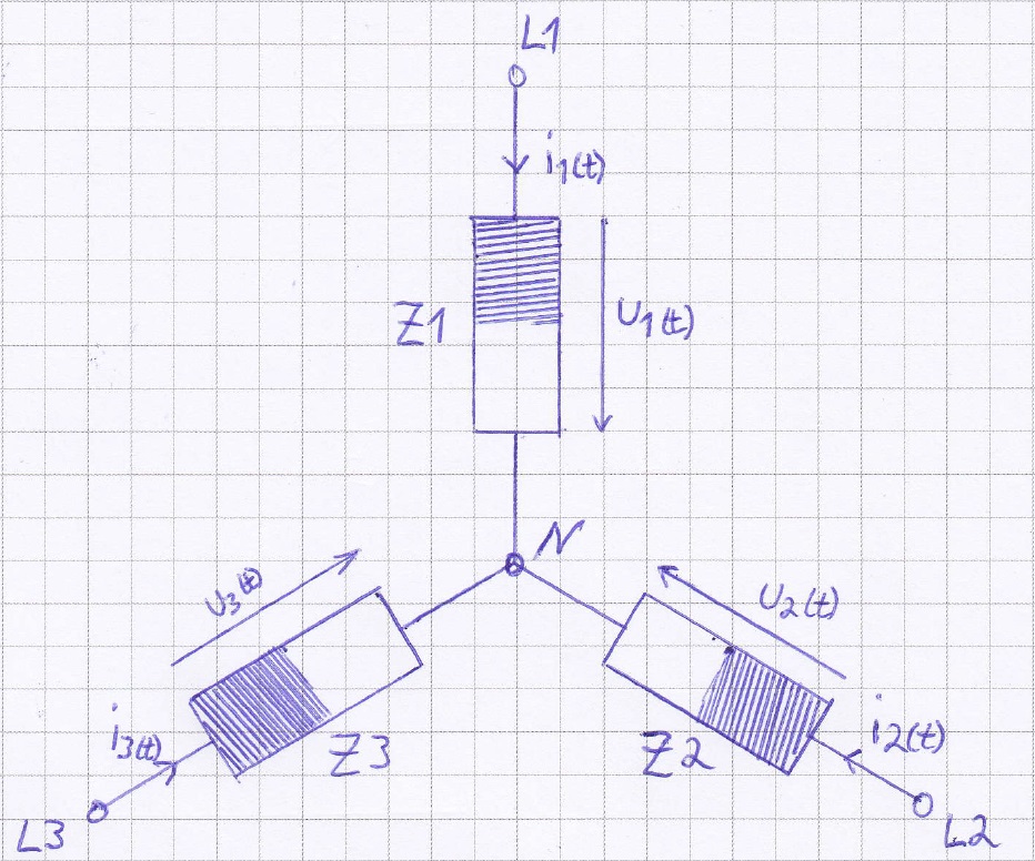

ich arbeite im Moment an einer Software zum auswerten von
Dreiphasenwechselstrom-Verbrauchern. Die Verbraucher werden dabei im
Stern gemessen und ich erhalte für jede Phase die Augenblickswerte des
Stroms und der Spannung, wie im Dateianhang zu sehen ist.
Nun errechne ich mir sämtliche Leistungs- und Netzdaten und frage mich,
ob ich den Betrag des Neutralleiterstroms einfach über die
Effektivwertbildung der Addition der Augenblickswerte des Stroms der
drei Einzelphasen erhalte.
Momentanwerte des Neutralleiterstroms bestimmen:
iN(t)=i1(t)+i2(t)+i3(t)
Wenn das Netz unsymmetrisch belastet ist, sollte ich ja jetzt den
zeitlichen Verlauf des Neutralleiterstroms erhalten.
Anschließend würde ich dann von dem zeitlichen Verlauf den Effektivwert
bilden.
Ist dieses Verfahren zur Bestimmung des Betrags des Neutralleiterstroms
korrekt oder habe ich etwas nicht bedacht?

OP #4129375
Wieso soll das der Fall sein? Ich hab doch geschrieben, dass es sich um
unsysmmetrische Belastung handelt und ich einen Neutralleiterstrom habe.
Es geht mir auch nicht direkt um die Zeichnung, die soll nur darstellen,
dass ich die Augenblickswerte von Strom- und Spannung der drei Phasen
habe.
Folglich müsste mithilfe von Kirchhoff der zeitliche Verlauf des
Neutralleiterstroms aus den zeitlichen Verläufen der Phasenströme
bestimmt werden können. Effektivwertbildung davon sollte mir doch dann
den Betrag des Neutralleiterstoms ergeben.
Was hab ich da an den Grundlagen nicht richtig verstanden?
#4129378
Ja, das sieht für micht richtig aus.
Dass der Strom durch den Neutralleiter im Allgemeinen hier immer 0 sein
soll, sehe ich so nicht. Das würde nur gelten, falls Z1=Z2=Z3.
Aber z.B. für den Trivialfall, dass
 ist klarerweise
Ich denke, du hast alles richtig verstanden!
Gast #4129382
Da habe ich die Dreidimensionalität der Zeichnung übersehen.
Kirchhoff interessiert sich nicht für Zeitverläufe, Beträge,
Effektivwerte, Mittelwerte, AC oder DC oder...
OP #4129396
Es geht darum, den Effektivwert des Neutralleiterstroms zu bestimmen, um
die Richtigkeit der Dimensionierung der Leitungen zu überprüfen, oder um
festzustellen, ob Leitungen über- oder unterdimensioniert sind.
ds, könntest du mir sagen, warum ich das deiner Meinung nach so nicht
machen kann?

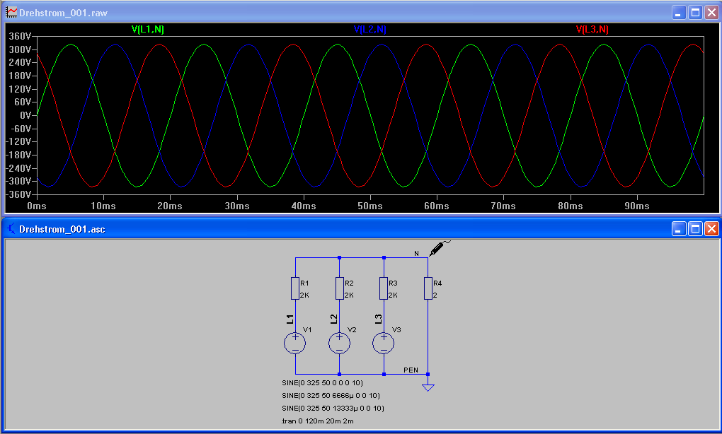

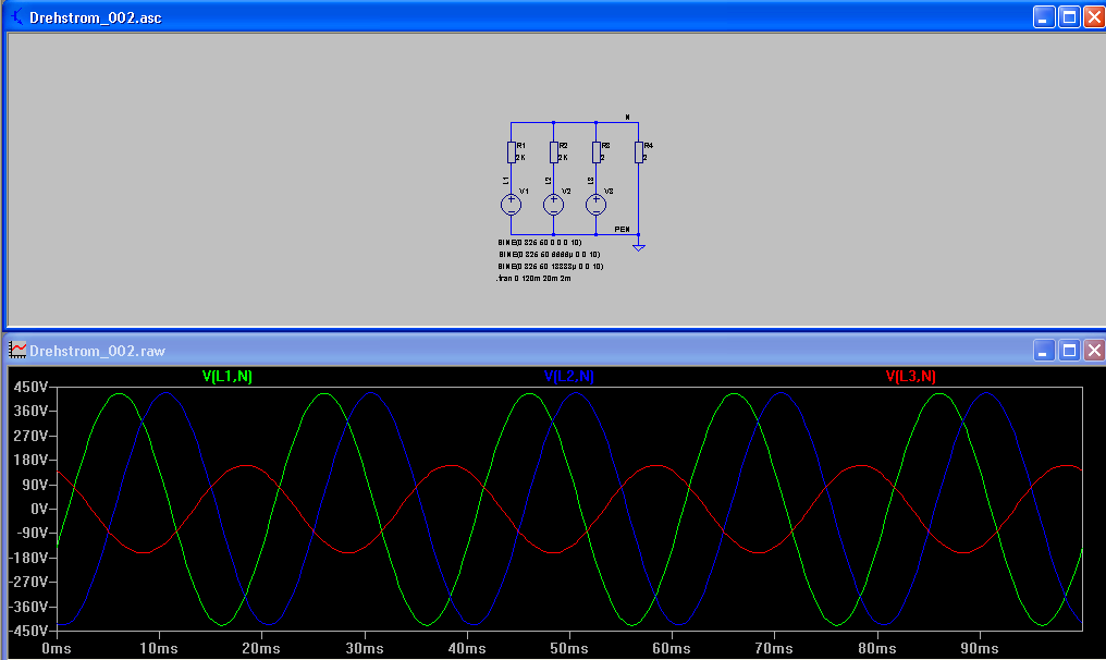

Gast #4129447
Johannes H. schrieb:
> Hallo,
> Johannes
Hallo Johannes,
mit LTSpice geht das sehr schön.
Besonders interessanter Fall:
Was passiert mit L1 und L2 wenn man L3 nach N kurzschließt.
Seht selbst in 002.
Spiel mal damit, es lohnt sich!
LG
old.
Gast #4129616
Natürlich funktioniert das, und zwar gilt das für jede Zeit t. Insofern
"interessiert sich Kirchhof" sehr wohl für den Zeitverlauf der Ströme in
diesem Knotenpunkt, aber nicht für Effektivwert etc., weil das schlicht
nix mit den KH Gesetzen zu tun hat.
> bilden.
Ja, das geht auch; aber nicht umgekehrt, d.h. zuerst Effektivwerte
bilden und dann addieren wäre Unfug.
