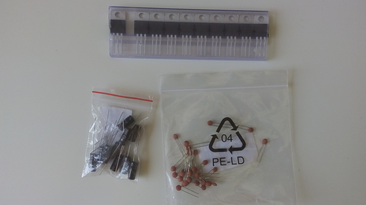

ich habe einen L7805CV und möchte von 9V auf 5V kommen
bei einem Strom von ~ 300 mA.
Ich habe leider nur Kondensatoren mit
33uF 50V Elektrolyt und 22pF 50V Keramik.
Gibt es trotzdem eine Möglichkeit mein Vorhaben zu verwirklichen, ohne
neue Bauteile bestellen zu müssen?

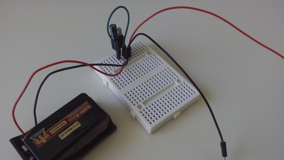

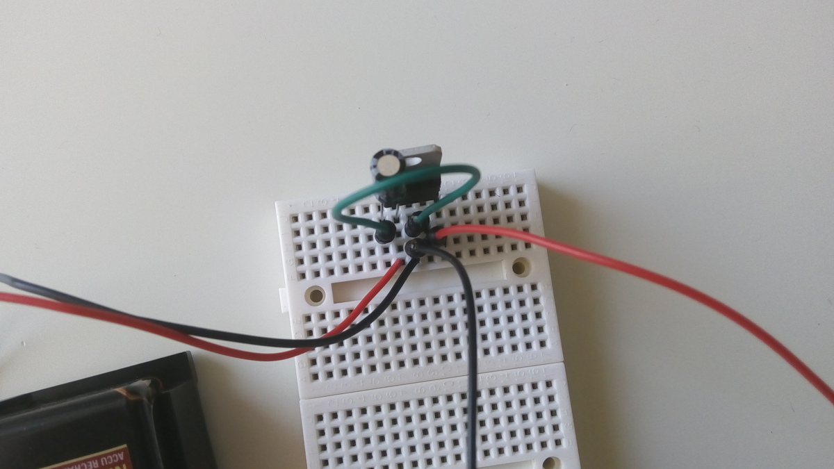

Könntest du ein Foto von deinem Aufbau zeigen?
von Hallo H. (hallo_h)
Die abstehenden Kabel rechts gehen zum Messgerät.
von HZSGFSFDS (Gast)
Solltest erst mal kucken, ob den regler nicht verpolt hast! Und zur
Frage wegen der Elkos:
Es wird Dir wohl möglich sein, irgendwo genügend "große" Elkos" als
Pufferung für Ein.- und Ausgangs-Pins zu besorgen, oder muss ich jetzt
anfangen, tierisch abzukichern??! Auweia,,
Na egal, jedenfalls haste weder mit nem Messgerät ein vernünftiges
Mindestlast-"Niveau", noch sollteste bedenken, wenn DU das ganze nuur ne
Batterie7Akku laufen lassen willst, dass der Regler die
"Überschuss-Spannung" zwischen 9 V am Eingang und 5 V am Ausgang direkt
erstens Dir diese Batterie/Akku LEER SAUGT!! Zweitens Du keine Freude
damit haben wirst, weil eine 9 V-Blockbatterie selbst nur paar mA
Stromfestigkeit hat und demzufolge ganz schnell in die Knie geht wegen
der "Verbratenen Energie" des Regler-Ics!  Und wenn dann noch ca 300 mA
Last dranhängst - dann kauf Dir schon mal nen Karton dieser Battreien
vorrätig.. Viel vergnügen.
Tip: Es gibt andre bessere Lösungen Deines Themas.. aber egal. Manche
fangen erst mal mit einer Batterie/Akku und einer Taschenlampenbirne
an.. haben wier zu Kinderzeiten auch gemacht..
von John (Gast)
> Mein Projekt soll später auch über eine 9V Batterie laufen, deswegen...
Batterie oder Akku (auf deinem Bild ist es ein Akku)?
Ist Dir klar, dass Du mit dem abgebildeten Akku und 300mA vielleicht
gerade mal 30min Laufzeit erreichst?
Mach mal ein oder zwei von deinen Keramikkondensatorn an den an den
Ausgang des 7805. Vielleicht schwingt der Spannungsregler.
So, ich hab jetzt alles noch mal durchgemessen und festgestellt, dass
ich einen Kabelbruch hatte :@
Der L7805CV läuft super mit den zwei Kondensatoren.
