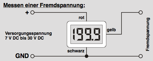

von Ulrich F. (Gast)
Ich würde sowas nehmen...
Ebay: 141540894464
von Wolfgang (Gast)
Fragant schrieb:
> Könnte mir bitte jemand beschreiben, wie man das hinbekommt und was man
> dafür alles braucht
Guckst du hier oder woanders nach
http://www.conrad.de/ce/de/overview/1105510/Digitale-Einbau-Messgeraete

von Teo D. (teoderix)
Aber unbedingt darauf achten:
> Betriebsspannung
> 9...12 V- (muss von der Messspannung galvanisch getrennt sein!)
Es gibt auch welche, wo das nicht der Fall sein muss.
Andres brauchen nicht einmal eine gesonderte Betriebsspannung. Die
können dann natürlich nicht bis auf 0V runter anzeigen!
von John (Gast)
>> Betriebsspannung
Wie kommst Du darauf?
Anzeigebereich 0-19,99V
Conrad  Bestell-Nr.: 101949

von Torsten C. (torsten_c) Benutzerseite
Ulrich F. schrieb:
> Ebay: 141540894464
DC 0V-30V für EUR 1,15
DC 0V-20V für EUR 30,99
Welch ein Unterschied!
Hier noch eins mit 4 Digits: ebay 400905621970
Achtung, nicht den Kurzinformationen vertrauen, die können einen in
die irre führen und sind nicht selten falsch!
Im Dabal ist abzulesen das der minimale Spannungsabfall
(Betriebsspannung) über den Verbraucher min. 7V betragen muss. Da funst
das, bis bis runter auf 0A. Geht halt nur bei Strommessung!
Willst du eine Spannung messen geht das halt nur runter bis zur min.
Betriebsspannung!
von Frank W. (frank_w)
John schrieb:
>>> Betriebsspannung
Für jedes Modul eine Spannung oder für alle Module eine Spannung?
Ich will Spannung und Strom messen.
Gruß Frank
Fragant schrieb:
> gleichspannung zwischen 0 und 5 volt
Wer von Euch Beiden ist eigentlich der Fragesteller?
Wenn 3,5..7V reichen für Spannung und Strom ein gemeinsames:
http://aliexpress.com/item/-/32224626342.html
Oder Strom getrennt:
http://aliexpress.com/item/-/32253137981.html
@Fragant oder Frank Wa oder …:
Ist halt die Frage, ob Ihr lieber mehr bezahlt oder lieber länger
wartet.
Torsten C. schrieb:
> wartet.
Ich habe mich dazu gesellt.
Ich habe zwei PM438 also brauche ich nur eine U Versorgung für beide?
Gruß Frank
