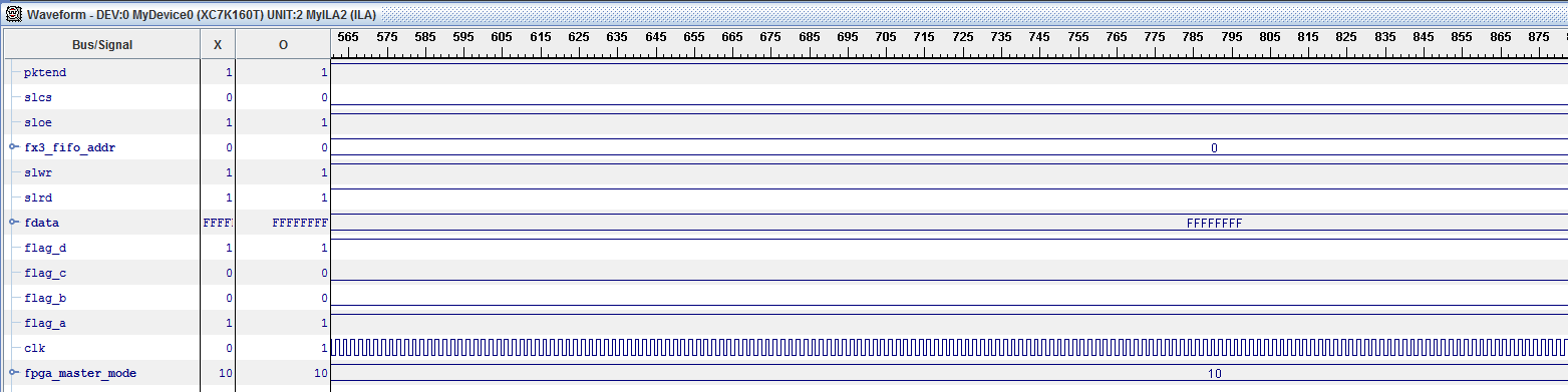

Cypress FX3 StreamIN Problem
Gast #4129628
ich bin gerade dabei, eine FPGA (Kintex7) -> PC Datenverbindung über
einen Cypress FX3 Board herzustellen. Ich beziehe mich auf die
Slave-FIFO-Beispiel-Applikation
http://www.cypress.com/?docID=49786
Bei der Anwendung des StreamIN-Modus wird seitens des Cypress FX3 die
Flag_b nie auf '1' gesetzt, was für den Datentransfer nötig ist.
Hat jemand schon mal die von Cypress bereitgestellten Beispiele
verwendet und eine Idee woran das Problem liegen könnte?
Die Clock (5 MHz) wird im FPGA generiert.
Vielen Dank!
Gruß, Chris
#4129970
Da hilft wohl nur die vom Designer erzeugten Files durchzuschauen, ob
die Bits für die Zusatzfunktionen der Pins stimmen. Außerdem muss auch
diese Watermark Größe strimmen, die in der Firmware eingestellt wird.
Diese Zusatz Flags sind leider recht komplex einzustzellen. Ich hab mir
das manuell gemacht, weil es damals vom Designer noch nicht erstzellt
wurde, prinzipiell klappt das.

#4130030
Nee, kann ich nicht schicken, ist ja von Arbeit. Ich hab das Slave FIFO
Beispiel (1 IN, 1 OUT) genommen, was bei den Firmware Samples dabei ist,
und da nur einiges hinzugefügt. Im wesentlichen das Fast-Voll-Flag.
Watermark bedeutet bei denen den Abstand zum Voll, also wenn du
Watermark 8 einstellst, geht das Flag aktiv, wenn weniger als 8 Worte
Platz sind. Dummerweise ist das aber auch irgendwie mit der Wortbreite
verknippert, das war irgendwie schwierig zu durchschauen. Ich glaube,
ich hab bei 32 Bit Watermark 8 eingestellt, dann hab ich genug Zeit, den
Transfer zu verlangsamen um alle paar Takte nach dem echten Voll-Flag zu
schauen, denn die Flags haben ja so viel Latenz, das geht nicht anders.
Ich arbeite übrigens mit 75 bis 100Mhz, je nach FPGA, das klappt ganz
gut (wenn die VCCIO am GPIF II 1,8V ist, siehe Forum bei Cypress, sonst
gibts dauernd Aussetzer und Abstürze).

Gast #4150842
danke für eure Hilfe.
Prinzipiell klappt es bei mir jetzt.
Leider findet bei mir noch Datenverlust statt, (jeweils 5x 16 bit nach
Befüllen des DMA-Buffers). Ich denke mal, dass das tatsächlich an einer
zu niedrigen Schwelle liegt.
Daher meine etwas dumme Frage:
wo kann ich denn die watermark einstellen?
Danke!
