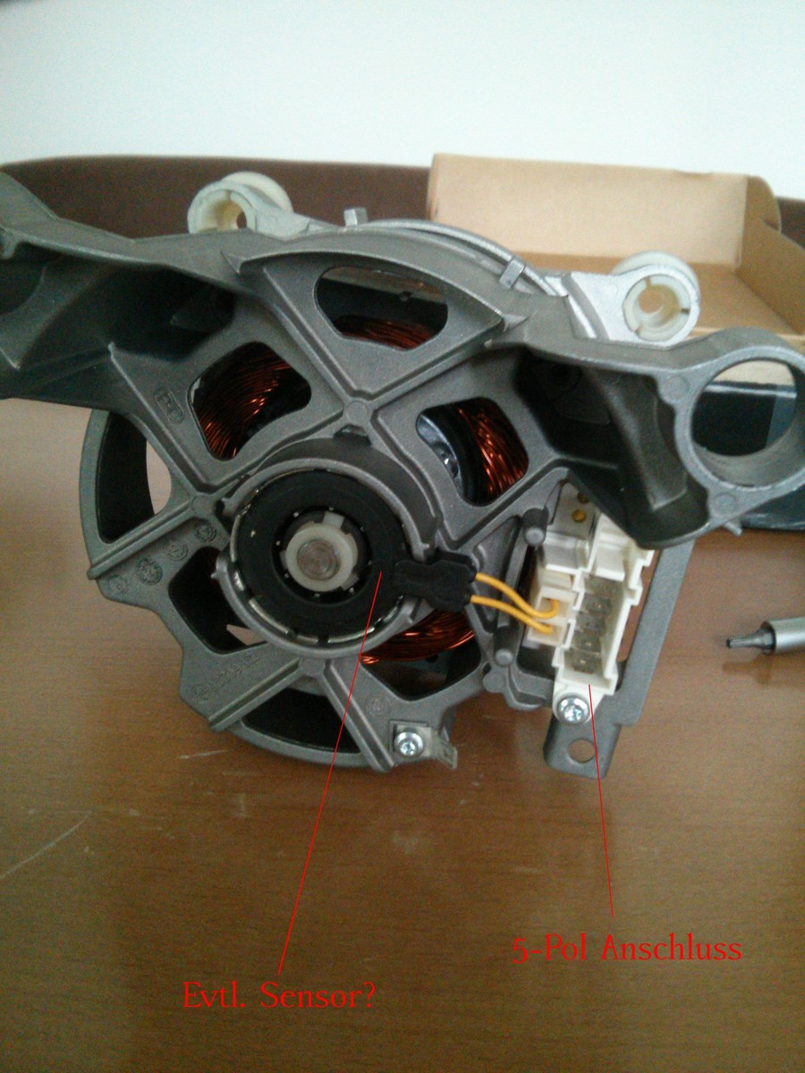

meine Waschmaschine ist vor ein paar Tagen eingegangen.
d.h. die Trommel dreht sich beim Waschen nicht mehr. Die Waschmaschine
lässt sich aber noch ganz normal abpumpen.
Daher habe ich vermutet, dass beim Motor die Kohlebürsten kaputt ist.
Also hab ich die Waschmaschine aufgeschraubt und den Motor ausgebaut.
Allerdings finde ich keine Kohlebürsten auf dem Modell.
Daher meine Vermutung, dass es sich um einen BLDC-Motor handelt.
Nun haben BLDC-Motoren den Nachteil, dass sie mit verschiedenen Phasen
angesteuert werden, die einmal mit der Pos., der Neg. und der
0-Vers.Spannung angesteuert werden, abhängig von der Position des
Rotors.

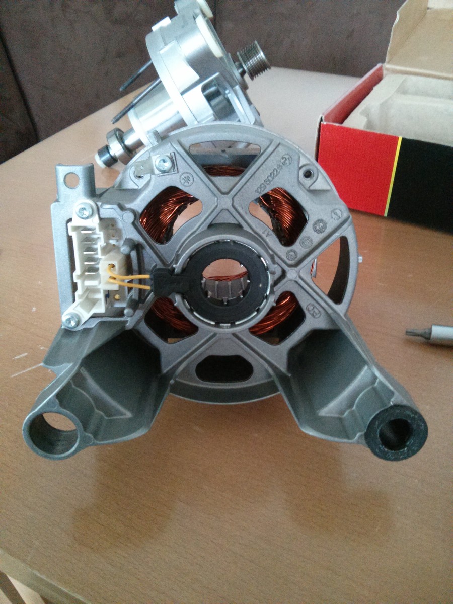

Da beim Brushless Motor die Achse ja eig. nicht versorgt wird, jedoch 2
Leitungen in die Mitte des Motors gehen, habe ich die Vermutung, dass es
sich dabei um einen Sensor handelt, der die Position des Rotors
bestimmen soll. (Kann das sein, oder ist das Blödsinn?)
Nun meine Frage(n):
Ist das wirklich ein BLDC?
Was kann bei einem BLDC Motor kaputt sein, der hat doch keine
Verschleißteile?
Theoretisch könnte es doch auch der Sensor sein (wenn es einer ist), der
Kaputt ist, oder der Controller...
Hat jemand eine Idee, wie ich den Motor testen kann, ohne gleich eine
Steuerung zu entwickeln, die mir die notwendigen Signale generiert?
danke

Der Motor sieht aus wie ein Asynchronmotor.
Die sind eigentlich extrem robust.
Identifiziere die Anschlüsse zu den Wicklungen und mach einen
Durchgangs- und Isolationstest. Wenn beides OK ist, sollte der Motor OK
sein.
Zum Sensor kann ich nix sagen.
servus,
Martin

6 Feldwicklungen um 60° versetzt und die Form des Blechpaketes deuten
auch auf Drehstromasynchronmotor.
Versuche die Enden der Wicklungen messtechnisch zu greifen (Durchgang).
Falls intern in Dreieck verschaltet, wirds schwierig.
Der Sensor sollte Durchgang haben, schätze 20 bis 500 Ohm. Ist eine
Spule.
Mit 99%iger Sicherheit ist der Motor ok.
Zuerst Türverriegelung prüfen.
