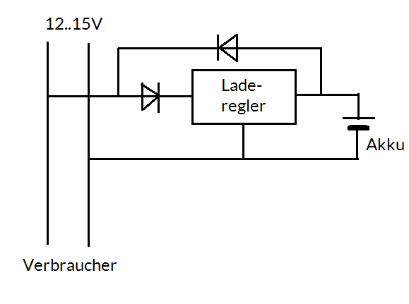

kann die angehängte Schaltung als Hot-Standby-System funktionieren?
Zur Erklärung: im Normalbetrieb werden links oben 12..15V eingespeist,
die Verbraucher hängen immer links unten dran. Diese 12..15V sollen bei
Spannungswerten >12V über den Laderegler den Akku geladen halten. Wenn
diese Versorung wegfällt, soll die Diode ganz oben im Bild den
Laderegler umgehen und das System mit 12 V aus dem Akku versorgen. Dass
an dieser Diode 0,7 V verloren gehen, ist dabei kein Problem.
Funktioniert das so oder habe ich was übersehen?
Danke!
Könnte klappen, die Frage ist, ob der Laderegler es verträgt, das im
Pufferfall am Ausgang mehr Spannung dran ist als am Eingang.
Aber mit einem kleinen LIon habe ich so eine Schaltung auch schon mal
gebaut und betrieben.
Wenn das Dings am USB an 5V war, wurde der LIon geladen und wenn man USB
abklemmte, lief die Kiste nur mit dem Akku.

NEIN, Du zerstörst so sofort den Regler-IC!! So, wie gezeigt, geht der
Vorschlag in "Qualm" auf! Und warum das so ist, liest du folgendes:
Am Reglerausgang gehört ein PNP-Leistungstransistor dran, damit während
der Zeit des Versorgungsausfalles zum Laden der Regler nicht am
AUSGANGSPIN den Aku gleich mit entlädt! Zumal der Regler-IC dann in
"umgepolter" Schaltung sowieso zerstört wird!! Das verträgt KEIN
Regler-IC! Kurzschluss bis "Aufbrennen" vorprogrammiert! also eine
PNP-Leitungsstufe nachschalten, die den Regler-Ausgangs-PIN SPERRT, wenn
die Lade-Versorgung "NICHT aktiv" ist und automatisch freigibt, wenn
wieder Ladeversorgung bereitsteht
Infotip aus eigener Schaltung! Und nachzulesen auch unter Datenblättern
zu Regler-Ics allgemein online und in Handbüchern.

> Zumal der Regler-IC dann in "umgepolter" Schaltung
In den allermeisten Fällen trifft das nicht zu. Alle mir bekannten
linearen Spannungsregler können problemlos "von hinten" gespeist werden,
sofern die Spannunsgdifferenz zwischen Ausgang und Eingang nicht zu hoch
ist.
In diesem Fall sind es maximal 2 Volt (2 Dioden), und das ist bei fast
allen Spannungsreglern kein Problem.
Theorie und Praxis stoßen hier wohl aufeinander.

Für die Dioden nimm Schottky Dioden, da fällt weniger Spannung ab.
Die Diode vor dem Spannungsregler hat dort keinen Sinn. Die kann
entfallen. Wenn du den Spannungsregler schützen willst, gehört die
hinter den Spannungsregler.
Welchen Spannungsregler verwendest du? Es gibt Angaben in den
Datenblättern, in wie weit der Ausgang positiver als der Eingang sein
darf. (Manchmal auch nur Erwähnung im Text)
Der Spannungsregler nimmt ggf. im Batteriebetrieb recht viel Strom auf.
Das musst du mal nachmessen. (wg. Entladung Akku)
Viel Spaß beim basteln :)

KarlK schrieb:
> Geplant hätte ich Blei-Gel-Akkus zu nehmen,
Dafür besteht die Ladeschaltung mehr oder weniger nur aus einem
Spannungsregler für die Ladeschlussspannung (14,4-14,8V, siehe das
Datenblatt des Akkus) und evtl. einer Strombegrenzung.
Das bedeutet aber auch, das du den Akku aus evtl. nur 12V, die am
Eingang der Schaltung stehen, nicht laden kannst.

Wenn du garantieren kannst, dass am Eingang immer 14,0 Volt anliegen,
dann kannst du den Akku über eine Schottkydiode direkt an den Eingang
anschließen und daran deinen Verbraucher. Das Netzteil muss stark genug
sein den komplett leeren Akku zu laden, oder es muss eine
Strombegrenzung (ohne Überlastabschaltung) haben.
           Diode
14,0 V -----|>|----+---------- Ausgang 13,7 V (11-12 V bei Akkubetrieb)
                  _|_
                   _   Akku
Masse -------------+---------- Masse
Eventuell brauchst du noch einen Tiefentladeschutz, der den Akku vom
Verbraucher trennt, wenn die Spannung zu tief sinkt.

Es geht um einen Pufferakku für einen Wohnwagen. Die Stromversorgung
erfolgt entweder vom Akku des Autos (=12V, Pufferakku soll nicht geladen
werden), oder vom Netz des Campingplatzes (dann hat der interne
12V-Kreis tatsächlich knapp 15V, Pufferakku soll geladen werden).
Den Akku direkt an diesen 12V-Kreis hängen funktioniert definitiv nicht,
das habe ich probiert und den aufgeblähten Akku noch rechtzeitig
entfernen können :-D
Abgesichert ist das ganze original mit 16A, tatsächlich dürfte der
Verbrauch deutlich drunter liegen, da ich alle Halogenlampen durch LEDs
ersetzt habe. Wie viel der Kühlschrank auf 12V-Betrieb zieht, weiß ich
nicht, der muss aber unter 10 A liegen, sonst wäre die ursprüngliche
Sicherung bei den vielen Lampen zu klein gewesen.
Der Pufferakku sollte unter 20 Ah haben, da er eigentlich nur die Lampen
versorgen soll.

Nö, die kommen aus dem Wohnwagen-internen Bordnetz, welches bei
230-V-Speisung eben diese Spannung liefert - einstellen lässt sich da
nix.
> Wurde der Akku aufgebläht, als der Motor lief, oder durch die 15 Volt?
Durch die 15 V bei Netzversorgung. Bei Speisung vom Auto kommen nur
stabile 12 V an, egal ob der Motor läuft oder nicht.

sollte das Problem schon gelöst sein.
Außerdem muss das Ladegerät mit einem Akku klarkommen, also sicher gegen
Rückspeisung sein.
Wenn du Hersteller und Typ vom Ladegerät herausbekommst oder ein
Datenblatt/Anleitung findest, dann könnte man schnell schauen, ob das
geht.
Wie viel Volt sind es denn genau?
Das glaube ich nicht, wie hast du das gemessen?
Die Nennspannung im KFZ ist 14 Volt, damit die Batterie geladen wird.
> Schutzschaltung zum Abschalten bei Unterschreiten einer bestimmten
> Akkuspannung ist bereits vorhanden.
Dann passiert da auch nichts, außer dass der Akku schnell leer ist.
> Vermutlich wird es ein Bleigel-Akku, weil Reichelt da ein paar schöne
> und günstige hat, ansonsten bin ich da aber für alles offen.
Günstige habe ich dort keine entdeckt, aber egal.
