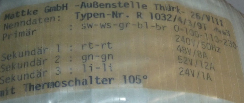

Ich habe jetzt einen Trafo gefunden der auf den ersten Blick halbwegs in
die Richtung geht. Ganz geht es zumindest auf Anhieb nicht auf das ich
60V bei 230V Netzspannung bekomme oder seht ihr eine Möglichkeit? Wenn
ich die 230V an den 240V Eingang lege habe ich Sekundär eine geringere
Spannung und die 110/100V Wicklung nutzen mir auch nichts, oder?
von Roland L. (Gast)
die Spannungsangaben auf dem Typschild gelten bei Nennstrom. Im Leerlauf
ist die Spannung höher. In deiner Anwendung steigt die Sekundärspannung
bei Belastung, sodass es mit dem Trafo ganz gut passen sollte.
von hinz (Gast)
> Leerlauf
Bei einem 1kVA Ringkerntrafo ist das kaum noch der Fall.
