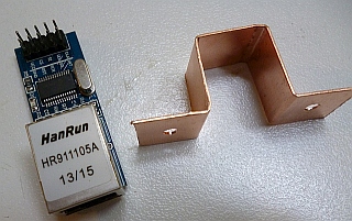

Servus allerseits
Ich muss eines meiner Geraete nachtraeglich mit Ethernet ausstatten. Die
Rede ist von ca. 20 St.
Weil geforderte Performanz und Durchsatz an lezter Stelle stehen, dachte
ich mir, ich benutze die ENC28J60-Module.
Nur: wie montiert man diese an ein PVC-Gehaeuse? Vorallem so, dass es
ein mehrfaches und brachiales Ein- und Ausstecken des Kabels übersteht.

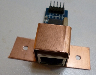

Die erste einigermassen als vernünftig einzustufende Idee von mir war,
einen Bügel um den RJ-45 Anschluss zu legen, den Bügel an ein paar
Stellen mit dem RJ-45 zu verlöten und das Ganze dann ans Gehaeuse zu
verschrauben.
Siehe Bilder (Bügel wurde nach Augenmass gebogen).
Da ich aber im Beitrag "Quick und Dirty" oft auf Beitraege stosse, bei
denen ich mir "auf diese Idee waere ich jetzt nie gekommen" denke,
dachte ich mir, ich frage mal hier Forum nach, ob es für dieses Vorhaben
nicht bessere Ideen gibt.
von juppi (Gast)
Dann pack schonmal den dachdeckerlötkolben aus.
Im ernst, das zu löten wird Kein Spaß.
Modul mit schraublöchern suchen?
von Mehmet K. (mkmk)
juppi schrieb:
> dachdeckerlötkolben
Ich vermute, dass wenn man zuerst dem Bügel ein paar Lötpunkte verpasst,
ein 60W Lötkolben ausreichen wird.
von David .. (volatile)
Okay, überredet. :)
Und ehrlich gesagt wusste ich gar nicht, dass es auch solche Module
gibt.
Danke.
von grundschüler (Gast)
festkleben - z.B. mit j.b.weld. Im übrigen hält der bügel auch ohne
Löten, wenn er nur genug Spannung hat.
