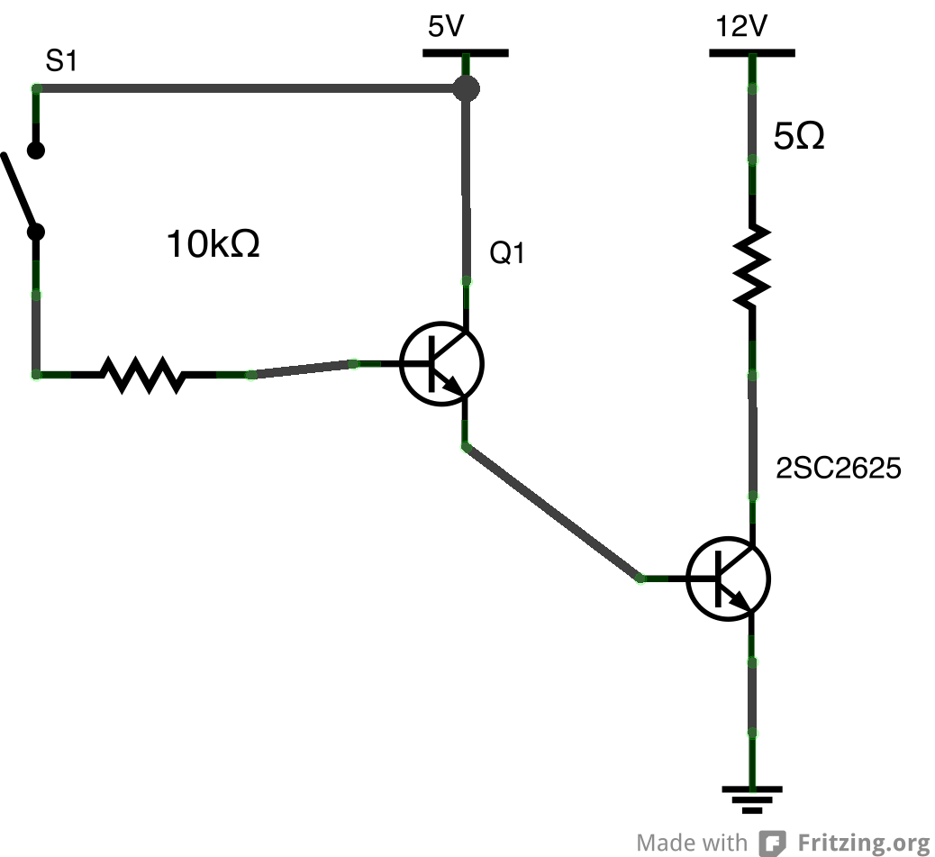

Ich habe diese Schaltung aufgebaut, um damit den Heizstrom eines
Heißdrahtschneiders zu steuern, genauer um ihn mit Hilfe eines
PWM-Signals zu regeln. Schließe ich diese Schaltung allerdings an, fällt
über den Leistungstransistor eine viel zu große Spannung ab und durch
die gesamte Schaltung fließt kein nennenswerter Strom. Was übersehe ich
hier?
Ist der Widerstand des Heizdrahts mit 5 ohm zu klein und wenn ja, warum?
Ich habe die Schaltung durchgemessen, beide Transistoren schalten durch.

von HildeK (Gast)
und
Das passt nicht zusammen. Entweder es fließt kein Strom - dann sind die
Transistoren nicht durchgeschaltet, oder sie schalten durch, dann fließt
auch Strom und es fällt nur wenig Spannung an Q2 ab. Der unbekannt Q1
wird eh überlastet sein, denn er muss mit rund 4V den gesamten
Basisstrom von Q2 aushalten. Bis 3A überlebt es Q2, wenn das 5V-Netzteil
aber mehr liefern kann, dann nicht. Kann Q1 einen Kollektorstrom von 3A?
5Ω sind prinzipiell nicht zu wenig. Zu wenig ist der Basisvorwiderstand
mit nur dem Q1. Entweder es himmelt Q1 oder aber Q2.
Ich vermute mal, es sind bereits beide kaputt.
Nebenbei: um auch sicher ausschalten zu können, sollte bei Q1-B (oder
besser vor dessen Basisvorwiderstand) noch ein Widerstand gegen Masse
drin sein.
von Toxic (Gast)
Der 2SC2625 hat ca. 10fache Stromverstaerkung(siehe Datenblatt)
Sein Kollektorstrom bei 5Ohm und 12V betraegt 2.5A
Bei diesem Strom muss ein Basisstrom von 0.25A fliessen.
Nimmt man 100fache Stromverstaerkung fuer Q1 an, dann muss in dessen
Bssis ein Strom von 0.0025A (= 2.5mA)fliessen.
Mit den angegebenen 10k kommt man max. auf (5V-1.4V)/10k auf 0.36mA.
Viel zu wenig.....
von Max H. (hartl192)
> Viel zu wenig.....
Denkst du nicht, dass Q1 auch noch was beiträgt? Aber auch wenn der eine
Verstärkung von ein paar Hundert hat ist es aber immer noch zu wenig.
Meine Empfehlung wäre ein LogL-N-MOS.
von batman (Gast)
Ein schnöder BC548C verstärkt schon 600x und damit reichts.
Bei Verstärkung 600 komme ich auf Ie = 601 * 0.36mA = 216.36mA und da
die Verstärkung des 548C laut Datenblatt zwischen 420 und 800 liegt darf
es auch weniger sein.
Edit: Und nicht zu vergessen, dass die Absolute Maximum Ratings für den
Kollektorstrom beim 548C 100mA sind.

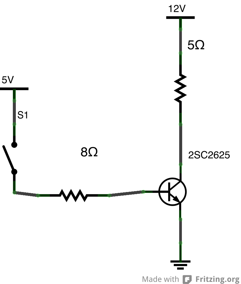

von Felix (Gast)
Ich habe die Schaltung jetzt mal nur teilweise Aufgebaut, um sie zu
testen(Siehe Bild). In diesem Fall sollte doch ein ausreichend großer
Basisstrom fließen, damit der Transistor durchschaltet? Ich messe aber
immer noch eine Kollektor-Emitter-Spannung von 3V. Laut Datenblatt
sollte die Sättigungsspannung Uce ja ungefähr bei 0.1V liegen.
Ist der Transistor eventuell einfach kaputt?
von spontan (Gast)
Ja.
