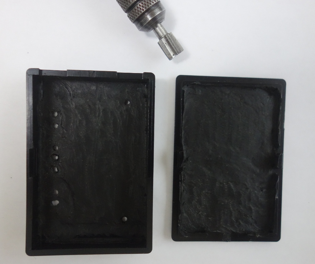

OP #4133401
ich habe mir jetzt einfach mal einen Fräskopf für meine Minibohrmaschine
gekauft und beherzt per Hand gefräst.
Auf jeder Seite ca. 0.5 mm (+-0.5mm ;-) ) heruntergefräst und gut ist.
Sieht zwar von innen sche... aus, aber da schaut ja keiner rein.
Jetzt warte ich nur noch auf den Lion Akku vom Chinamann und werde dann
sehen ob es passt.
Ich hoffe jetzt nur, daß ich die beiden Schnapphaken zum Schließen des
Gehäuses erhalten kann. Mit 5x0.8mm Platinen aufgefüllt, geht das Ganze
gerade bis zum Rand des Gehäuses. Wenn also die Akkus etwas abgerundet
sind, sollte es passen.
