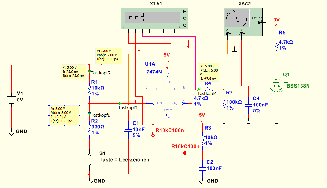

Hallo allerseits,
Nach Nächtelangem suchen habe ich mit letzten Endes doch dazu überwunden
hier nachzufragen. Und zwar habe ich ein Problem zur unten abgebildeten
Schaltung.
Der Simulation zu folge habe ich beim Simulationsstart an Q ein High...
Beim Betätigen von S1 dann ein Low.
Ok soweit so gut, der Zustand wird geändert bzw. gespeichert.
Jedoch sollte es doch eigentlich der Beschaltung und Truthtable zufolge
genau umgekehrt sein ???? Ich möchte nämlich bei Simulationsstart ein
LOW an Q und beim betätigen von S1 dann halt ein High um den Transistor
zu schalten.
Also.... was mache ich falsch :'( ?

Nimm für C2 einmal 1uF.
Derzeit sind die Zeitkonstanten R1*C1 und R3*C2 annähernd gleich groß -
je nach Vil bzw. Vih der Eingäng des Modells kann somit das CLR Signal
schon unwirksam sein während CLK noch im undefinierten Bereich ist.
R2 sollte zwischen R1 und CLK/C1 liegen und der Taster zwischen R1/R2
und GND.
In der derzeitigen Beschaltung fließt nicht nur Iol und der Entladestrom
C1 über R2 sondern auch der Strom über R1 -> höherer, evtl. ungültiger
L-Pegel.

Nachtrag: Wenn du tatsächlich einen SN7474N (*) verwendest, ist der Wert
von R2 auch mit der geänderten Entprellschaltung zu hoch.
Iil(clk)=-3.2mA, Vil=0.8V -> R2max=Vil/Iil(clk)=250Ω
Iih(clk)=80µA, Vih=2V -> R1max=((Vcc-Vih)/Iih(clk))-R2=37.25kΩ
Der Strom aus dem CLR-Input beinflusst auch die Zeitkonstante der
POR-Schaltung R3*C2.
(*) http://www.ti.com/lit/ds/symlink/sn7474.pdf

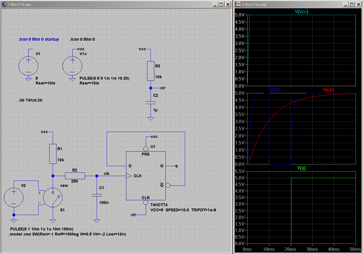

Hi Pa Chra,
Ich kenne deinen Simulator nicht, aber ich gehe davon aus daß auch der
vor einer transienten Analyse eine DC-Punkt Berechnung macht. Und da ist
C2 schon vollständig geladen.
Suche mal ob du für C2 eine initial condition von U=0V eintragen kannst.

Dann klemmts wohl bei deinem Simulationsmodell. Für Andere ist es
hilfreich alle zur Simulation nötigen Dateien anzuhängen.
In LTSpice funktioniert es sowohl mit dem "startup" Parameter der
Transientenanalyse, einer ansteigenden Vcc oder der IC=0 Bedingung von
C2.
Allerdings habe ich die 74HCT-Variante genommen (*), da ich keine
Modelle für diese steinzeitlichen TTL-Bausteine habe.
(*) die stimmen zumindest von den Pegeln, nicht aber von den
Eingangsströmen oder Schaltzeiten her.
OP #4131755
Boah Leute.... Der Sonntag ist gerettet...  :DDD
Erstmal vielen vielen Dank an euch alle. Dachte schon mein Verstand
spielt verrückt.

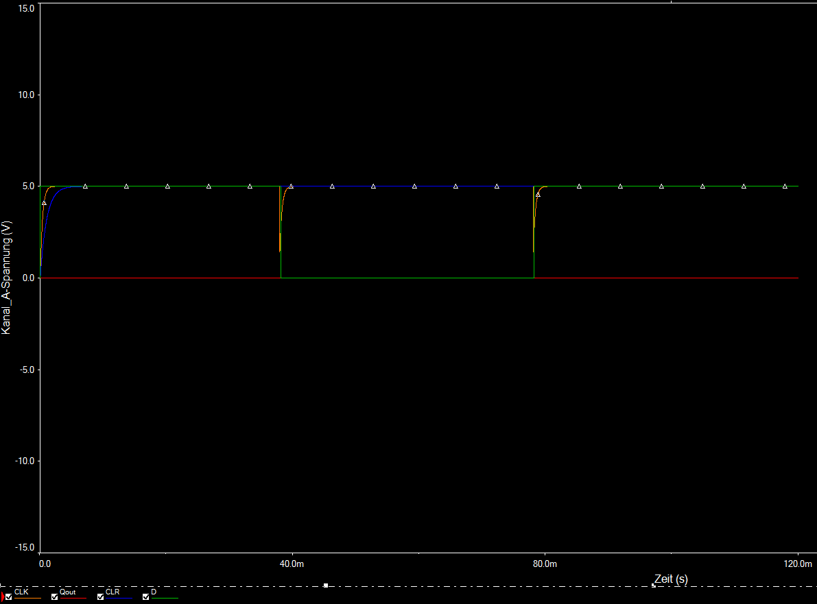

Habe mir den Verlauf von R3C2 angeschaut und festgestellt das sich am
Anfang der Simulation garnichts tut.... Und Martins vorherige Aussage im
Hinterkopf gehabt... woran lags? An den Einstellungen für die
Simulation.
Dort kann man nochmals die Anfangsbedingungen einstellen bzw. auswählen
zwischen: Auf Null setzen; Benutzerdefiniert; DC-Arbeitspunkt berechnen;
Automatisch ermitteln.
Ersteres brachte mir das gewünschte Ergebnis. Auf euch trinke ich Heute
einen!
