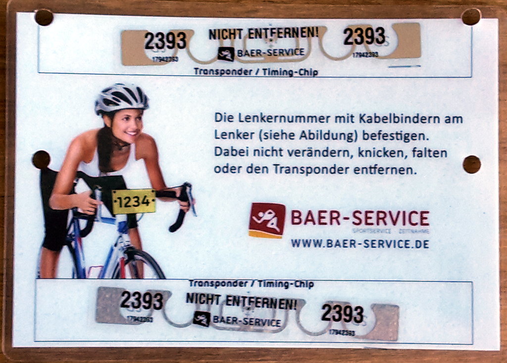

Ich glaube, du unterschätzt das Problem der Transponder-Erfassung etwas.
Ich war gerade am Wochenende bei einem Rennen und habe dir mal meinen
Transponder fotografiert. Da sind zwei Transponder auf der Karte
aufgeklebt: die beiden silbrigen Strukturen oben und unten. Die sind ca.
93mm lang.
Für die Erfassung im Zieleinlauf mit ca. 5m Durchfahrbreite waren auf
jeder Seite 2 oder 3 Antennen aufgebaut, etwa von der Größe eines
Backblechs.
Wie man erkennt, sind die Transponder codiert (hier ist es einfach die
Startnummer). Und sie sind rein passiv. Da ein Rennradler das Ziel
durchaus mit 40km/h durchfahren kann, muß das System auch ordentlich
schnell sein. Und natürlich auch mehrere Transponder gleichzeitig
erfassen können.

Nachtrag: der Transponder scheint ein ShortDipole M5 von hier zu sein
https://www.smartrac-group.com/shortdipole.html
> 93mm lang.
Ähnliche UFH-Transponder würde ich auch verwenden.
