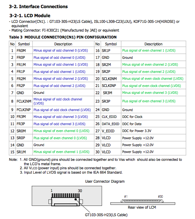

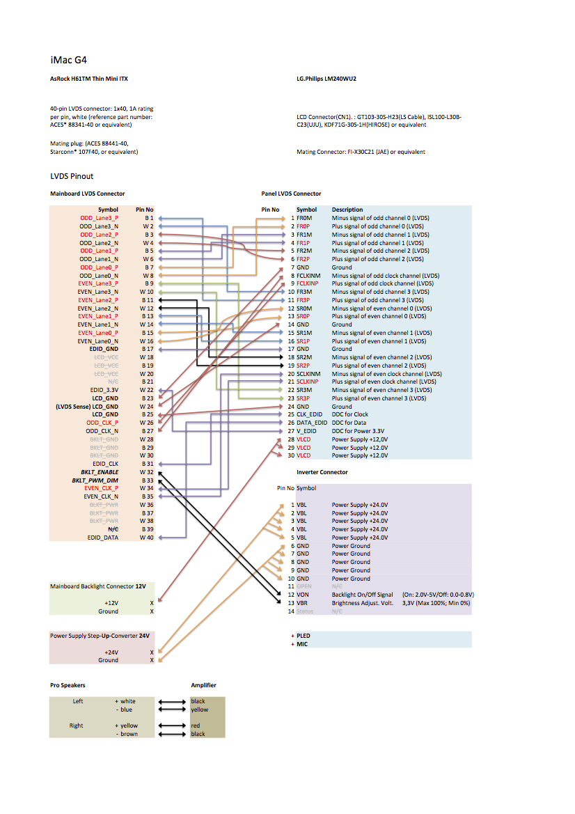

Das displayseitige Ende des Kabels habe ich wiederverwendet, den
Mainboardconnector samt Kabelenden habe ich gekauft und mit der anderen
Seite verlötet. "Schaltplan" ist angehängt.

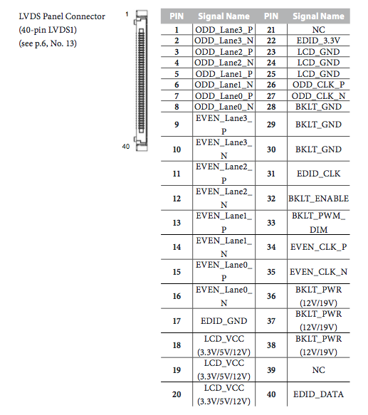

Leider benötigt das Panel eine VCC von 12V, das Board liefert jedoch nur
3V bzw. 5V, aus diesem Grund habe ich die 12V vom "Backlight Connector"
des Mainboards abgenommen - diese kommen auch an. Der Screenshot
"Mainboard.png" stammt von einem neueren AsRock Board, dass auch 12V zur
Verfügung stellen kann. Die LVDS-Pin-Belegung ist von Intel genormt.

Das Kabel habe ich durchgemessen, alle Pins sind wie dargestellt

Habt ihr eine Idee, woran es liegen könnte? Ist die Verkabelung etwa
doch falsch? Oder liegt es daran, dass ich so viele verschiedene Quellen
für Strom, etc. habe?

Gast #4131357
> verbunden
Das ist notwendig aber nicht hinreichend. LVDS-Schnittstellen haben ein
komplexes Timing, das eingehalten werden muss, da kommt man ohne
schnelles Oszi nicht weit.
