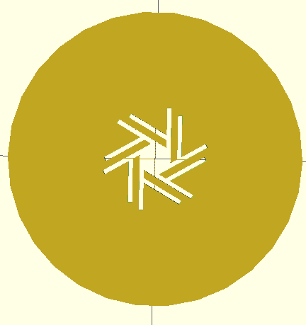

Gast #4131245
Ich habe jetzt mal einen Vorschlag in OpenSCAD entworfen
$fs=.2;
difference(){
  cylinder (r=10,h=2, center=none);
  translate ([0,0,-1]) cylinder (r=.9,h=42, center=none);
  for (w=[0:60:350]){
    rotate (w) translate ([.75, -.5,-1]) cube ([.3,4,4])  ;
    rotate (w) translate ([1.5, 0,-1]) cube ([.3,3,4])  ;
Gast #4131248
A-Freak schrieb:
> Ich würde die Öffnung etwas kleiner machen, vielleicht 1,8mm,
> daran tangentiale Schlitze daß das Material um die Öffnung als
> Blattfeder wirkt.
und nach unten konisch öffnend. vielleicht 3 grad. im druck geht sowas
ja
