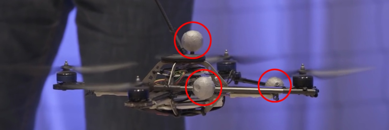

Persönliche Seite #4131879
kritörion schrieb:
> Die Idee ist, die Position des Heli mit zwei Webcams im Raum zu
> bestimmen
Hast Du dazu vor, auch mit diesen retro-reflektierenden Kugeln zu
arbeiten (Bild)?
Siehe auch:
https://www.youtube.com/watch?v=w2itwFJCgFQ#t=153
Das würde mich auch interessieren.
