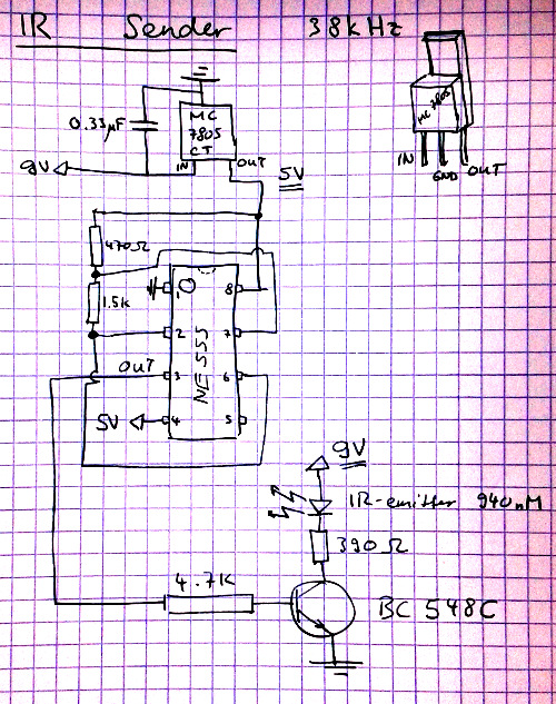

Dazu habe ich mit dem OS-0038K-K 940nm IR-Empfänger versucht ein
kontinuierliches Signal zu empfangen. Leider bricht der Empfänger nach
einer gewissen Zeit ab (was für Fernbedienungen mit NEC oder RC5) auch
erwünscht ist. Das kontinuierliche Signal erzeuge ich einfach mit einem
NE555 und einer 940nm IR-Sendediode, dies scheint auch problemlos zu
klappen. PS: Der Empfänger ist auch ganz in Ordnung (also nicht defekt),
denn ein Signal der Fernseh-Fernbedienung kann ich via Arduino
problemlos empfangen und auch decodieren.

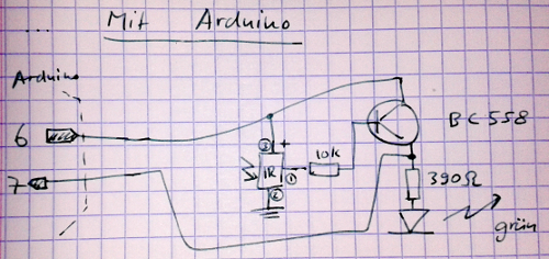

 LCD-Pins (rechts Arduino Leonardo):
 LCD
 1      GND
 2      5V (aus Arduino)
 3      zur Mitte eines 5k Ohm Drehreglers (= Kontrast)
 4      zu Arduino PIN 12
 5      GND
 6      zu Arduino PIN 11
Das funktioniert nicht, weil die Module eine automatisch Pegelanpassung
besitzen, um sich an die Signalstärke anzupassen. Um sie als
Lichtschranke zu verwenden, darfst man immer nur kurze Pulspakete (typ.
600µs lang) senden und muss dazwischen eine vergleichbar lange Pause
machen (s. Datenblatt).
