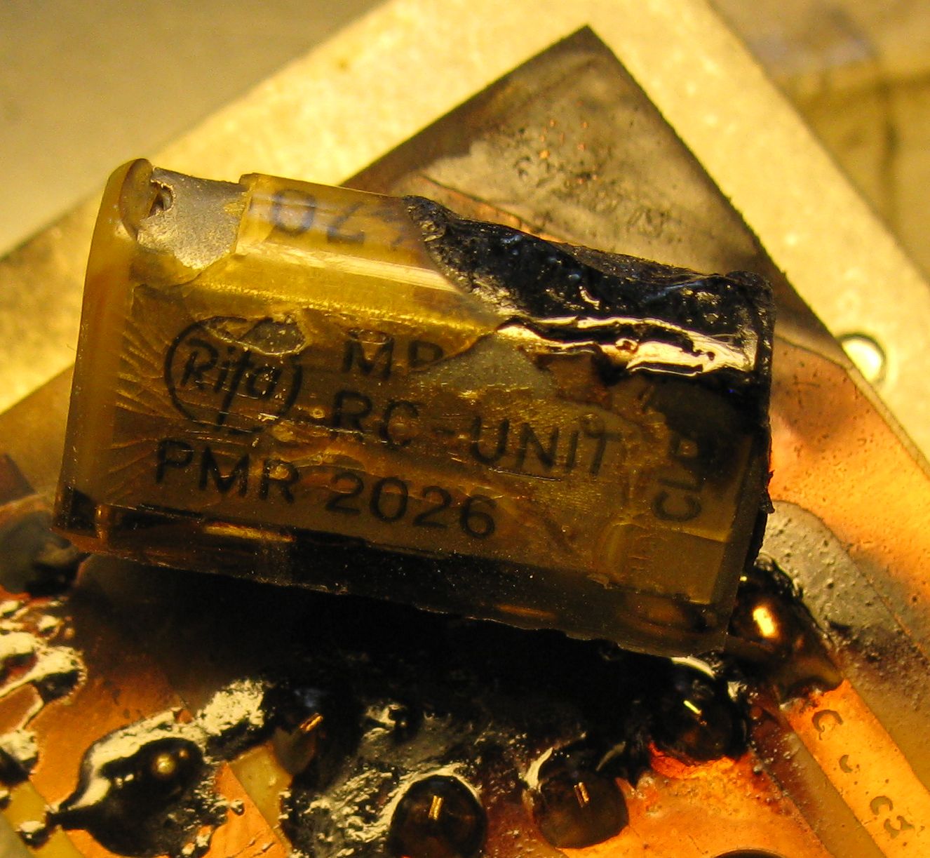

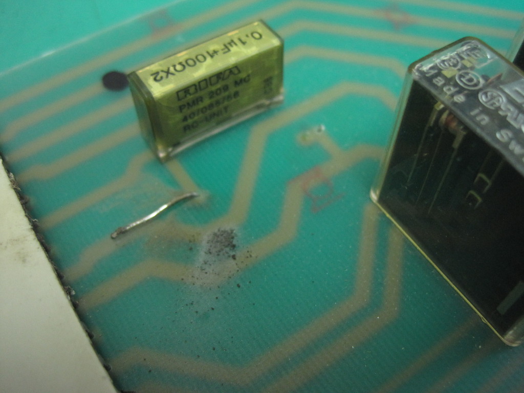

heute ist in einer sehr alten Maschine ein RC Glied in Rauch
aufgegangen.
Konkret ein Rifa PMR 2026.
Leider finde ich genau diesen Typ nicht mehr, nur einen der ähnlich ist:
http://www.distrelec.de/p/16563399
Die Angaben auf dem Original sind 0.25uF 470Ohm, 630VDC/250VAC,
die auf dem Esatz 220nF 470Ohm, 630VDC/250VAC.
Macht der geringe Unterschied in der Kapazität einen grossen
Unterschied?

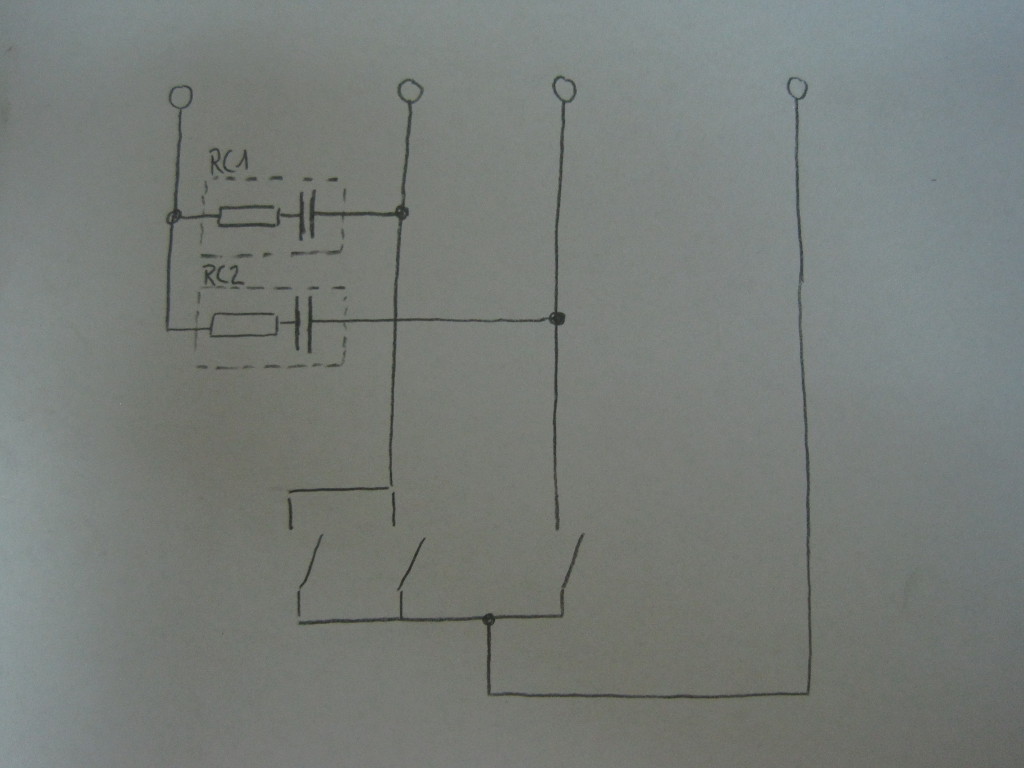

Wenn ich das richtig sehe is das lediglich ein Entstörglied für ein
Relais, oder?
Gast #4132279
Das wird wohl zur Funkenlöschung sein, ja. Ich denke, der Ersatz sollte
hinkommen. Vergleichbare Entstörglieder gibt es auch von Vishay,
vielleicht haben die ja zufällig den genauen Wert. Aber die 30 nF liegen
ja praktisch noch im Toleranzbereich.

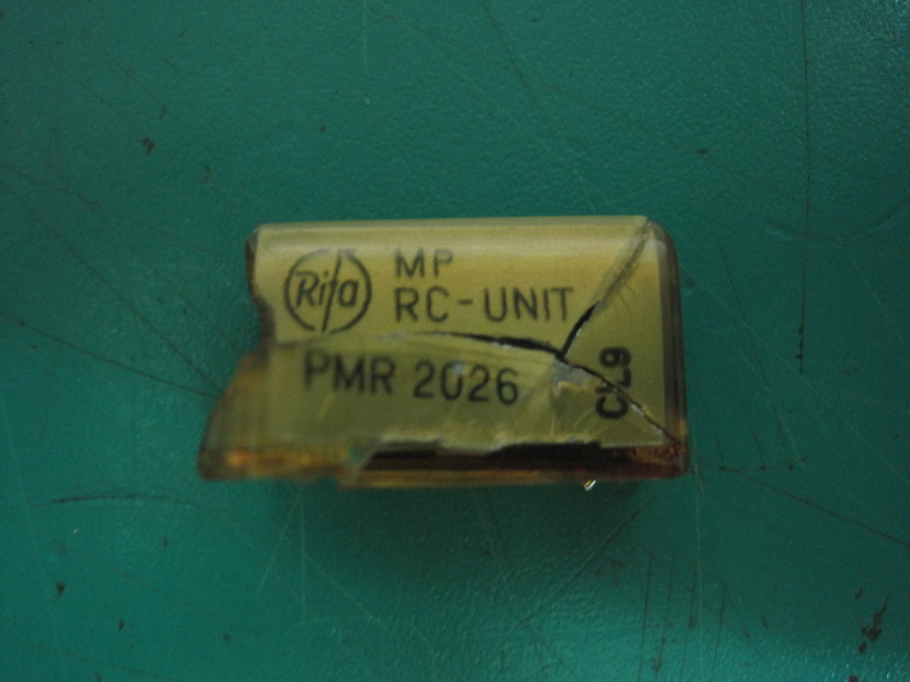

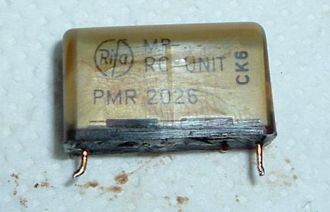

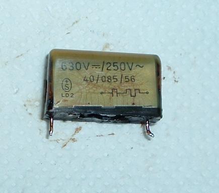

Gast #4365776
> aufgegangen.
Auch. Bei der Suche bin ich hier gelandet.
Bei mir nicht. 47R
Deshalb habe ich ein paar Bilder für Euch gemacht.
Übrigens ist da eine zähe Flüssigkeit ausgelaufen.
Dabei ist das ein MP. Merkwürdig.
LG
OXI
