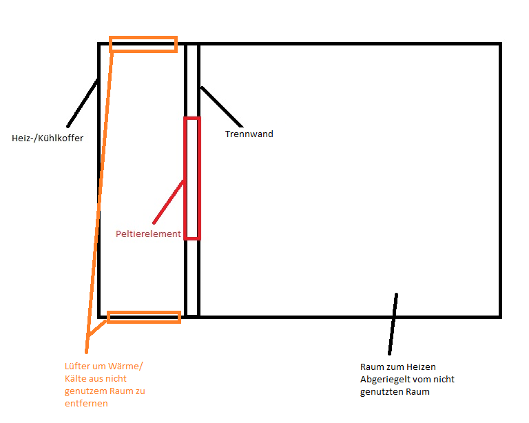

Huhu,
Ich würde gerne für mein Hobby einen Koffer bauen mit dem ich Kühlen und
Heizen kann.
Ich habe mir überlegt ein Peltierelement einzubauen. Heizen und Kühlen
kann ich ja je nach dem mit welcher Polarität ich die Spannung anlege.
Das Peltier element wird so eingebaut, dass in dem Koffer eine Trennwand
eingebaut ist, in der das Peltierelement eingebaut ist, so dass die eine
Seite des Peltierelemtes in die eine Seite des Koffer reinreicht und die
andere Seite in den anderen Bereich des Koffers. Man sieht es auch auf
dem Bild dass ich hochgeladen hab.
Ich möchte dass ich in dem Koffer die Temperatur von ca. 20 - 35°C
regeln kann.
Jetzt ist meine Frage: Muss ich auf das Peltierelement einen Kühlkörper
bauen damit dies nicht zu heiß wird? Hab das bei einem Kollegen gesehen
mit Kühlkörper....Dies macht für mich aber keinen Sinn, da ich ja z.b.
heizen will, wenn ich dann nen Kühlkörper drauf setze wirkt der der
eigentlichen Funktion doch entgegen oder habe ich da nen Denkfehler?
Ich würde generell sagen ich kann das Peltierelement ohne Probleme ohne
Kühlkörper betreiben wenn ich Spannung und Strom beachte oder?
Vielen Dank schonmal für Eure Hilfe!
Gast #4132323
Ja, und zwar auf beiden Seiten. Ansonsten bekommst du die Wärme auf der
heißen Seite nicht abgeführt und auf der kalten Seite nicht zugeführt.
Damit überhitzt du das Peltier und kühlst den "Kühlraum" nicht ab.
Ein Kühlkörper kühlt nicht (der Name bezieht sich nur auf die typische
Anwendung bei Leistungshalbleitern). Er verringert nur den
Wärmeübergangswiderstand. Und du willst ja, dass die Wärme aus dem
Koffer möglichst gut in dein Peltier und von dort in das Wärmereservoir
der Umgebungsluft fließt.

Gast #4132328
Du hast einen Denkfehler ;)
Der Kühlkörper kühlt nicht, der vergrößert bloß die Oberfläche. Das
Peltierelement arbeitet als Wärmepumpe, im Kühlbetrieb kann es die
überschüssige Energie an die Umgebung abgeben und im Heizbetrieb die
fehlende Energie aufnehmen. Das funktioniert umso besser je größer die
Oberfläche oder  die Temperaturdifferenz ist.
Grundsätzlich kannst du das Element ohne Kühlkörper betreiben, es
erreicht dann extremere Temperaturen an seiner Oberfläche. Durch die
hohe Verlustleistung könnte es dabei überhitzen.
Du kannst auch in der Kammer einen "Kühlkörper" anbringen, oder einen
Streifen Blech als Plattform für dein Testobjekt.

#4132359
Xizeru schrieb:
> ...so dass die eine
Falls es Deine Applikation erlaubt: Es ist nicht sinnvoll, den rechten
Bereich des Koffers von der Umgebung zu trennen.

#4132393
> wieso ist das nicht sinnvoll? wenn ich das peltierelement nicht trenne
> sondern einfach reinwerfe ist das doch eher quatsch, weil es im gleichen
> Raum heizt und kühlt?
Sorry, ich habe links und rechts verwechselt.
Auf Deiner Zeichnung sind im Koffer zwei Räume gezeichnet. Der genutzte
muss natürlich von der Umgebubg getrennt werden. Der nicht genutzte muss
es aber nicht sein.
#4132396
> Lüfter auf der Innenseite muss nicht, da der Koffer sehr Flach wird,
vielleicht 60 mm hoch und ne Differenz von oben nach unten von 1°C
absolut nicht schlimm sind....so präzise muss es dann doch nicht sein
Doch. ein Luefter auf der Innenseite muss sein. Die
Temperaturdifferenzen koennen sehr viel groesser sein. Reservier doch
einfach mal den Platz und beruecksichtige ihn im Design, kannst dann
immer noch nachruesten, falls ich recht habe. Und der Kuehlkoerper
sollte auch maximal gross sein. Dann muss der Luefter weniger gross
sein. Der Luefter braucht Strom und muss mitgekuehlt werden, der
Kuehlkoerper braucht zumindest keinen Strom.
Und die Isolation des Innenraumes muss eben auch sein, Denn die
Innentemperatur soll von der Umgebungstemperatur abweichen. Je besser
diese Isolation, desto besser fuer das System. Eigentlich kann die
Isolation nicht zu gut sein.

#4132468
Das zweite Abteil ist weniger sinnvoll. Da ist eine Verbindung zur
Außenwelt die bessere Wahl. Kühlboxen fürs Auso werden schon seit Jahren
so gebaut und das nicht aus purem Zufall. Die 2. Kammer wird, wenn die
erste Kammer um 10° gekühlt wird, nicht nur um 10° erwärmt, da die
"Pelztierelemente" weit entfernt sind von 100% Wirkungsgrad. Daher
gehört der 2. KK als großes Blech, oder wie auch immer gelöst, nach
außen ;-)

man ihn erst an Netzspannung lässt bis er die wunschtemperatur erreicht
hat und ihn dann abstöpselt und auf akkubetrieb umschaltet erreiche ich
wenn ich mich voll verrechnet hab so ca 9- 10 stunden und das reicht
Dicke...aber danke für die Hilfe mit dem Kühlkörper, das ist wirklich
besser
