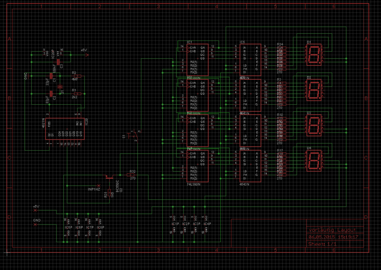

ich arbeite momentan an ein paar Projekten und wollte mit ein paar
Versuchsaufbauten starten doch mir sind ein paar Bauteile ausgegegangen
Für meinen 4543 habe ich als Ersatz den 4511 aber ich verstehe das mit
den Eingängen nicht so ganz. Beim 4543 habe ich ja LD PH und BI und bei
dem 4511 ist LT und BI negiert wie erreiche ich jetzt also das mein 4511
genauso funktioniert wie mein 4543 ? Oder ist die Negierung unbedeutend.
Desweiteren fehlt mir der BC550c kann ich hierfür auch einen BC337
nehmen ?

HI
Wie wär es mal mit den üblichen Suchmaschinen. Dort findest du
Datenblätter, die dir die Funktion erklären. So ist bei einem 4543 ein
Speicher zwischengeschaltet, der die Daten über ein inverses LT (Latch
enable) zwischenspeichert. BL ist zum ausblenden einer Anzeige etc.
Also, ruhig mal die Tastatur quälen, das gibt dir dann vielleicht
Erleuchtung. Übrigends, dein Schaltungsdesign ist wirklich unlesbar....
Gruß oldmax

Hallo Felix,
ich glaube was Teo und oldmax versuchen dir zu sagen ist, dass es
schwierig ist dir bei deinem Problem zu helfen, solange du keine
genaueren Angaben zu deinem Projekt machst.
Mit dem fehlerhaften bzw unlesbarem Schaltungsdesign ist wahrscheinlich
ein fehlender Schaltplan gemeint, der zeig wie deine Bauteile in eine
Schaltung eingebunden sind.
