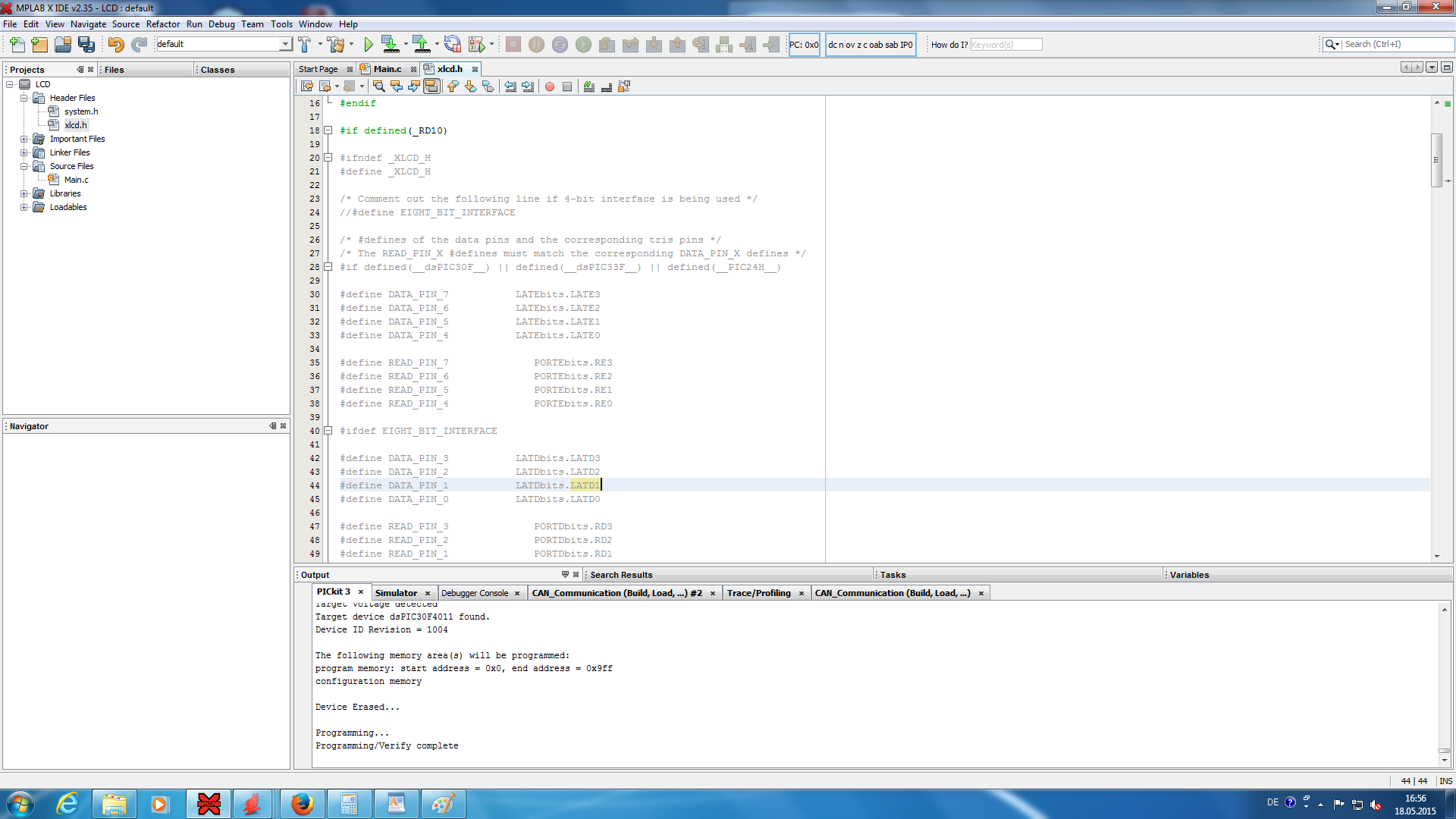

hi,
ich versuche ein lcd-display an einem dspic30f4011 zum laufen zu
bringen. dazu verwende ich die xlcd.h .
Die ganze header sieht aus, als ob sie auskommentiert ist. dadurch kann
ich wahrscheinlich im programm die funktionen nicht benutzen.
ist das normal? oder woran kann das liegen? habe nichts verändert, bis
auf die festlegung der pins.
Johannes
Gast #4132768
Ja, das ist es. Aber was ist das? auch wird später nach _RD8 und _RD9
abgefragt.
wollte die erst auskommentieren, weiss aber für
#if defined(_RD8) && defined(_RD9) && defined(_RD10)
nicht die stelle, wo das #endif ist
#4132771
Keine Ahnung, das gibt es bei den 8bit Compilern nicht.
Sollte aber irgendwo stehen. Habe leider keinen xc16 ??? installiert ...
In der Doku steht was von 64 Pin aufwärts ?
(dsPIC30F_dsPIC33F_dsPIC33E_PIC24H_PIC24E_XLCD_Help.htm)
