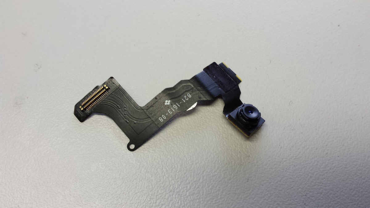

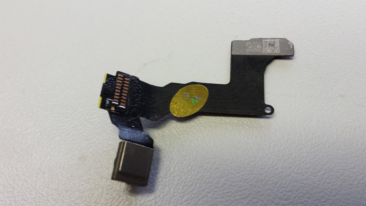

Hallo, habe grad aus einem iPhone 5C die Frontkamera ausgebaut und mich
gefragt ob ich diese ans Raspberry Pi anschließen kann. Müssten doch
theoretisch die gleichen Pins sein, da Standardkamera.
Manufacturer Part: 821-1613-08
Hat jemand Erfahrungen damit? Kann die Pinbelegung des Kameramoduls
nirgens finden..
Grüße
Persönliche Seite #4133404
Mathias K. schrieb:
> Müssten doch theoretisch die gleichen Pins sein, da Standardkamera.
Diese Kamera wird vermutlich auch CSI verwenden. Das aber ist
undokumentiert, die MIPI rückt keine Informationen darüber heraus.
Die Anschlussbelegung (und ob es tatsächlich CSI ist, wie bei der
Hauptkamera) kannst Du den Schaltplänen entnehmen, die man mit etwas
Suche über Google auftreiben kann.
Das aber wird Dich nicht weiterbringen, denn über die tatsächliche
Ansteuerung der Kamera wirst Du ohne Datenblatt (oder eingehende Analyse
der zwischen Telephon und Kamera über deren Steuerbus versendeten Daten)
nichts herausfinden können.
Ubd: "Standardkamera" -- Vergiss das. Es gibt keine "Standardkameras",
schon gar nicht bei Mobiltelephonen.
