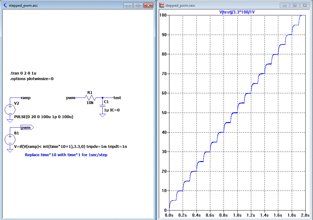

pwl file für LTSpice mit einer PWM
#4134202
Hallo Joachim,
hier ist eine mögliche Lösung. Ich habe das Ganze auf 0,1s Schritte
gekürzt, damit man schneller die Funktion überprüfen kann. Mit dem
RC-Tiefpass überprüfe ich die Funktion der PWM (Tastverhältnis).
Wenn man "time*10" in der Formel durch "time*1" ersetzt, dann gibt es
Schritte mit 1s Abstand.
Helmut
OP #4134853
danke Helmut hat funktioniert.
Ich muss aber sagen das ich es nicht verstehe was du da gemacht hast.
Wenn du die Lösung bei Gelegenheit mal erklären könntest, würde ich mich
sehr freuen. Vielleicht komme ich dann beim nächsten mal selber auf eine
so schöne Lösung.
#4135416
Ich habe ein Rampe mit 10kHz Wiederholfrequenz genommen.
Dann habe ich noch einen Komparator mit if() benutzt. Als Schwelle nehme
ich die Zeit (time). Die Funktion int() erhöht sich nur bei
Ganzzahlübergängen. tripdt und tripdv sorgen für steile Übergänge am
Ausgang der B-Quelle.
