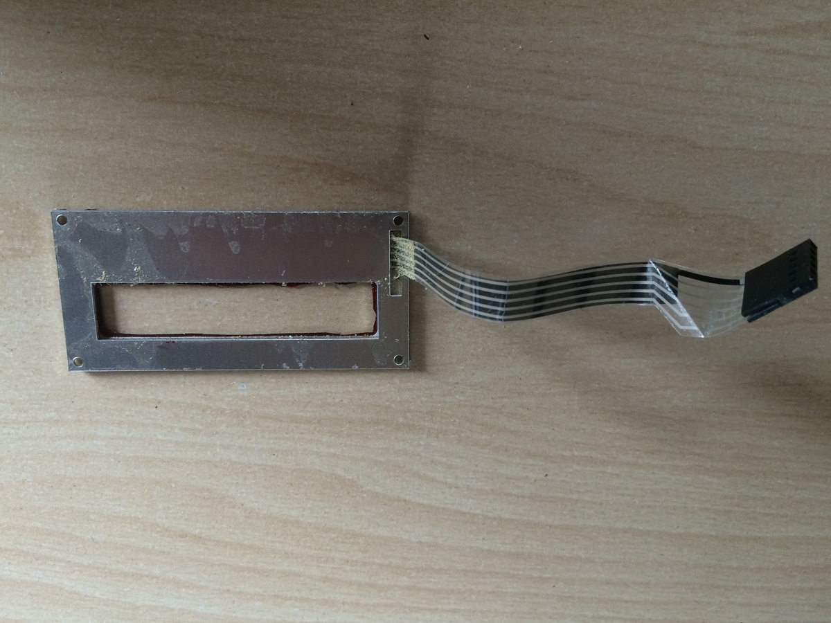

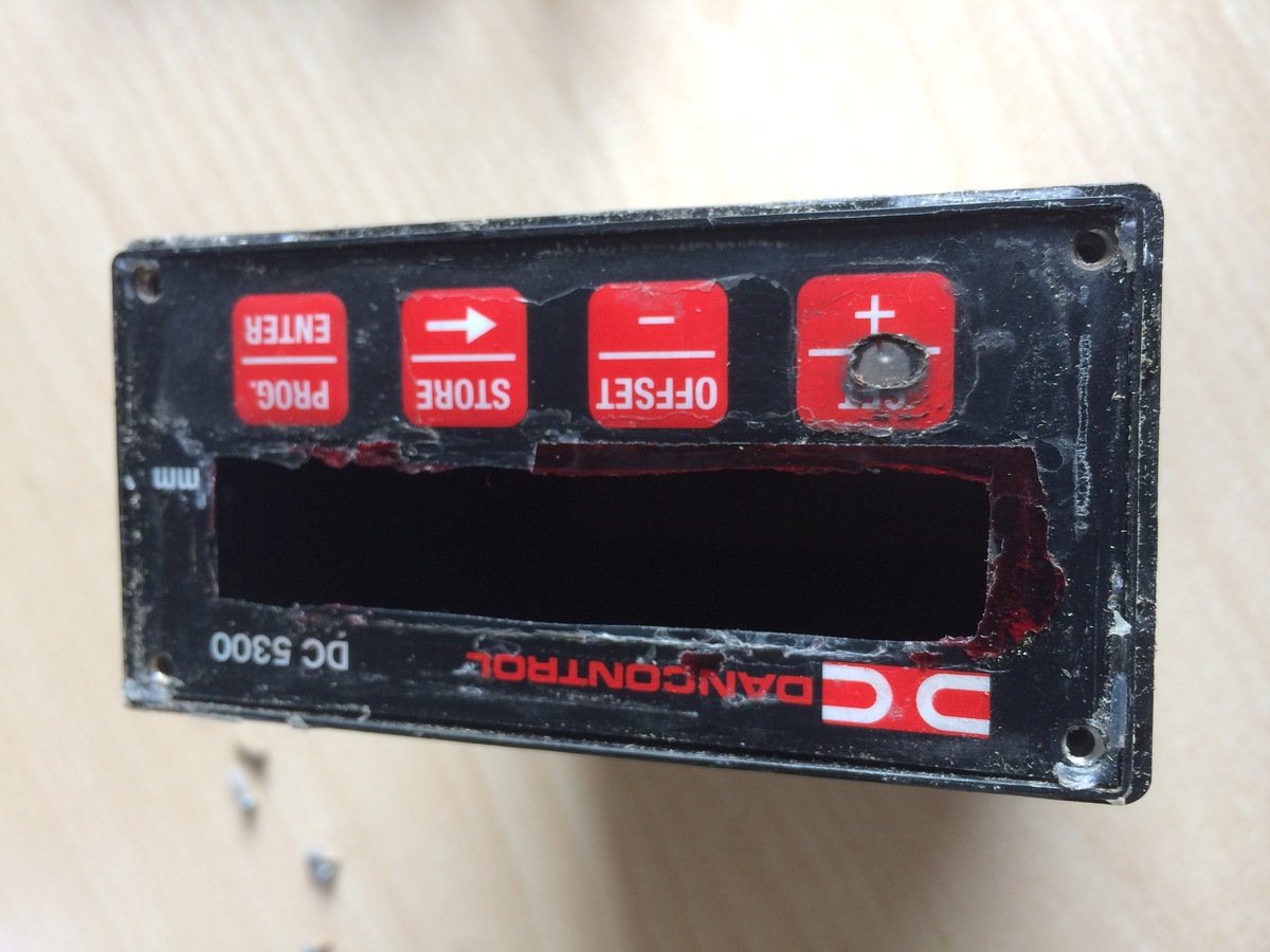

Hallo liebe Forenmitglieder,
 vielleicht kann mir ja zufällig hier jemand weiterhelfen. Ich suche für
eine Längen- Messanzeige Baujahr 94 eine Ersatzfrontblende mit
Folientasten.
Leider ergab meine bisherige Google Recherche keine Ergebnisse in Bezug
auf die Herstellerfirma.
Persönliche Seite #4133787
Wenn es die Firma Dancontrol nicht mehr gibt, dann gibt es diese
Möglichkeiten:
- Du lässt Dir bei einem Folientastaturhersteller eine kundenspezifische
Folientastatur fertigen, die zur vermurksten Tastatur passt.
So hat das damals der Hersteller dieses Gerätes auch gemacht, und nur so
ist die kundenspezifische Beschriftung der Gerätefront zustandegekommen.
- Du baust die Angelegenheit in ein anderes Gehäuse mit normalen Tastern
ein, die Du entsprechend mit dem Anschluss für die Folientastatur
verdrahtest.
Die erste Möglichkeit dürfte aus Kostengründen flachfallen.

Das funktioniert sicher auch mit anderen Tasten - nimm ein ausreichend
grosses Gehäuse, mach einen Ausschnitt für die Anzeige rein (rotes
Plexiglas wäre auch ganz nett) und mach 4 Taster in die Frontplatte. Wie
profimässig das aussieht liegt an deinem Bastlertalent - womöglich
besser als neu.
