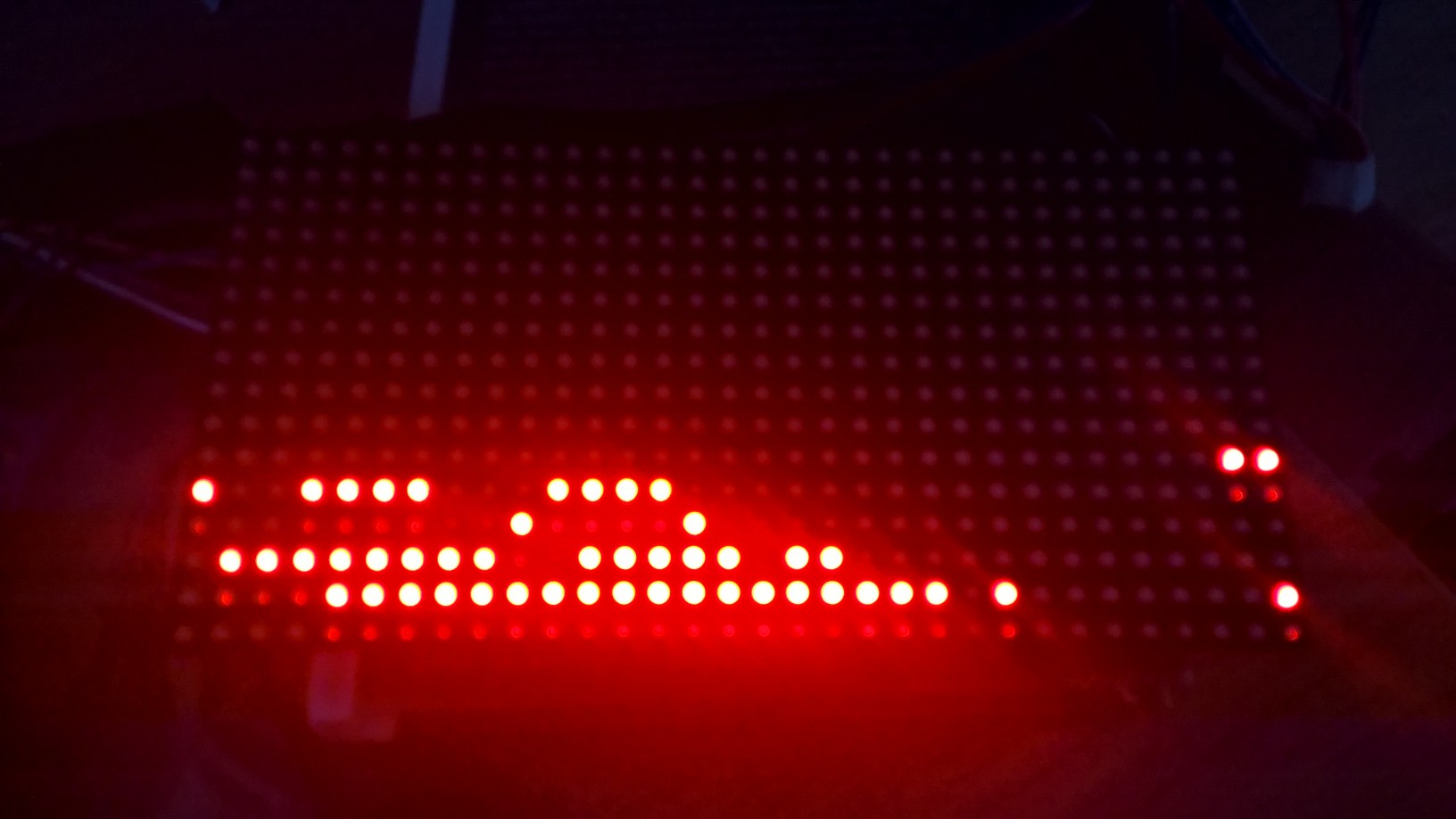

ich habe genz normale 32x16 RGB LED Matrix von adafruit.
Diese will ich mit FPGA ansteuern.
Die Sache ist recht einfach, cih schiebe 32 Werte, setzte Latch-Signal
kurz auf '1'  und gehe zur nächste  Zeile.
Das Bild wird von einem BRAM gelesen. Zuerst wollte ich nur das untere
Teil der Matrix ausprobieren.
Doch  leider funktioniert es nicht so ganz wie es soll.  Das im BRAM
gespeicherte Muster wird verschoben ausgegeben (s. Bild).
Wenn ich die Zeilen  und/oder die Adressen manuelle  auswähle,
funktioniert alles sauber. Die Zeilen werden einzeln richtig
eingeschaltet und  beleuchtet.
Nur wenn ich versuche das Bild als ganzes  anzeigen, geht es nicht:
 Wie  man auf dem Bild sieht, sind die Zeilen um eins nach oben
verschoben.Die richtigen Zeilen leuchten zwar auch, aber nur  stark
gedimmt.
 Ich verstehe nicht was falsch ist, an sich sind das bloß vier Zähler,
in der Simulation und SignalTap sieht alles richtig aus....

Bitte, helft mir. Ich habe schon alles versucht,aber die benachbarten
Zeilen leuchten auch einwenig.(wie im Bild)
Ich schalte OE immer aus, bevor ich die Zeilen ändere, verdammt, was tue
ich denn falsch?

von GS (chromosoma)
Hier ist noch ein Bild.wie man sieht leuchten die benachbarte LED auch
einwenig.Istes vllt normal für  eine LED Matrix,eine Art crosstalking...
Wenn die MUX-Transistoren zu langsam abschalten (z.B. weil ein Bipolarer
Transistor nicht schnell genug aus der Sättigung kommt), dann kann es zu
solchem Nachleuchten kommen. Mit einem Schaltplan könnte man mehr
sagen...

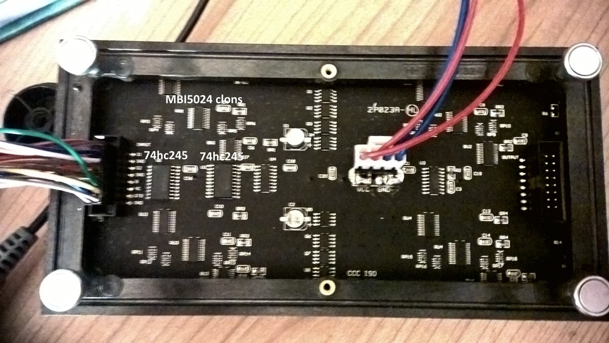

Hallo, hier is noch der "Schaltplan".
Die Sache ist, es gibt keine doku  dazu.
Ich könnte die Verbindungen verfolgen, und könnte feststellen, dass alle
signale zuerst durch den 75hc245 tranceiver durchgehen, und dann die
MBI5025 clones  (16 constant-current output channels)  steuern.
Hier ist ein Link zur Interfacebeschreibung.
Es sollte eigentlich ganz einfach funktionieren, tut es aber nicht...
https://learn.adafruit.com/32x16-32x32-rgb-led-matrix/new-wiring

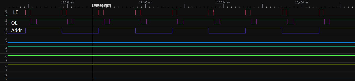

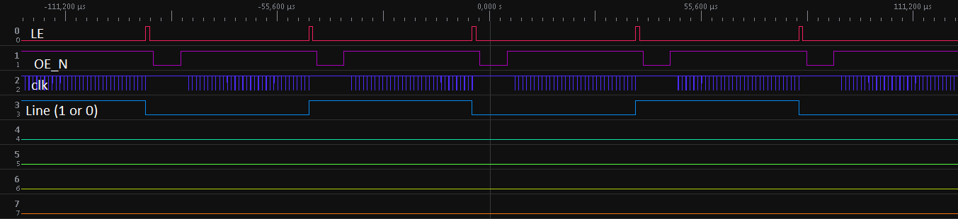

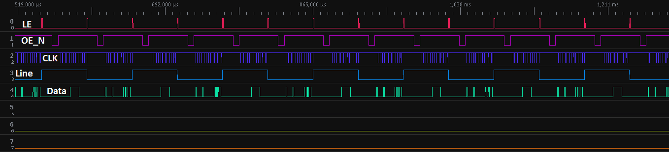

Ich habe mir die echte Signale mit dem LogicAnalyser angeschaut.
Das erste Bild(links) zeigt die Signale am FPGA Ausgang.
Das zweite Bild zeigt die Signale am 75HC Ausgang
Das dritte Bild(am FPGA gemessen) zeigt noch die Daten, die ich  in den
Register schiebe. Wie man sieht jede Zeile bekommt immer selbe Daten.
Bis jetzt sieht alles in Ordnung aus.
Keine Ahnung was  falsch sein kann...
PS
In diesem Fall nehme ich nur zwei Zeilen.
Wenn Line=0, wird die erste  Zeile gemein,  für Line=1 die Zweite.
von Achim S. (Gast)
die kritische Zeit für das Nachleuchten von Pixeln auf der falschen
Zeile ist die Zeit vom Umschalten der Zeile (bei dir Line bzw. Addr) zum
Wiedereinschalten der Stromtreiber (OE). In der Zeit muss der
MUX-Transistor der bisherigen Zeile sicher ausschalten. Das sieht in
deinen Messungen grob nach ~2µs aus (lässt sich im Screenshot nicht so
ganz genau bestimmen) und das könnte für gesättigte MUX-Transistoren zu
kurz sein. Verlängere diese Zeit mal und schau, ob das Nachleuchten
besser wird.
Dafür darfst du das OE dann auch wieder während des Eintaktens aktiv
lassen - solange das LE auf low ist sollte es den Ausgängen des MBI5025
egal sein, was sich in seinem Shiftregister tut.
Ansonsten würde ich mal genau nachschauen, ob die Pulsbreiten der CLK
sicher groß genug sind (20ns min), wobei Probleme an der Stelle eher zu
funktionalen Problemen als zu Nachleuchten führen würde.

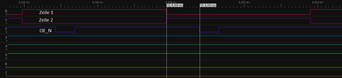

Hier ist noch eine Messung direkt an dem Transistor, der die Zeilen
ansteuert.
Ich habe noch die OE einwenig in die Mitte geschoben, trotzdem ist das
Nachleuchten da...
 Zwischen dem Umschalten und OE vergehen gute 12 µs....sollte doch
ausreichen, oder?
PS
Die Sache mit dem Clock Enable ist immer noch unschön, das werde ich
korrigieren, soweit das Nachleuchten weg ist.
> ausreichen, oder?
12µs ist in der Tat schon ganz schon lang. Bei einer halbwegs passablen
Schaltung sollte das reichen, damit der Transistor wieder sperrt. Kannst

von MaWin (Gast)
> ansteuert.
Wie ich solche Software hasse, die die Ticks nicht an runden Werten
anbringt.
Dein OE_N ist gerade mal 5 Ticks an, das sind 6.75us.
Meinst du nicht, 6.75ms wären besser ?
Die 12us sollten trotz Output staggering des MBI5025 ausreichend sein,
er schaltet auch den langsamsten Ausgang in 135us um.
Aber wie lange brauchen die Zeilen-MOSFETs ? Wie werden die angesteuert
? Gate-Vorwiderstand ?

von GS (chromosoma)
So, ich habe jetzt Delay zwischen Umschalten der Zeilen und OE erhöht,
und  tatsächlich  lässt das Nachleuchten  langsam nach.
Erst ab 500µs Verzögerung ist fast nichts zu sehen!
Aber 500 µs  für Zeilen FET ist doch...viel?
Das  reicht gerade noch  für eine 8 Bit PWM Steuerung
Die Zeilensteuerung sieht so aus:
Die Binäre Adresse  geht durch den 74HC245  in den 74hc138 line
decoder/multiplexer.
Aus dem 74hc138 gehe die einzelne Zeilensteuersignale in eine 8 PIN IC.
Diese übernimmt jeweils 2 Zeilen.
Auf der IC steht 4953 412601
von Achim S. (Gast)

Vor den Transistoren  gibt es zwei relative grösse Kondensatoren.
Drauf steht 220 10 V.
220 µF, ist das nicht zu viel?
Vllt.  deswegen schaltet alles so langsam
von Achim S. (Gast)
Wenn Sie am Gate oder am Drain hängen würden, dann wären Sie tatsächlich
viel zu viel ;-)
Hoffentlich hängen sie einfach an der Versorgung (also zwischen Source
und GND). Dort kann es dann fast nicht gar zu viel sein.
von GS (chromosoma)
Ja,  die Caps sind  an der Versorgung, schade.
Trotzdem vielen dank an allen  für die Hilfe:))
