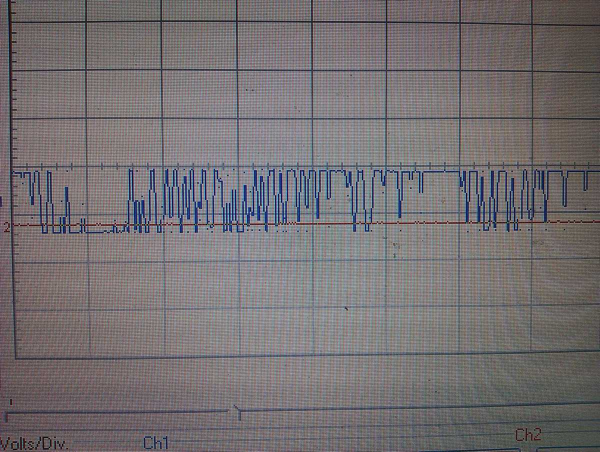

Ich habe hier mal ein Bild vom Oszi angehängt - mir kommt das Signal aus
dem Empfänger schon ziemlich verwaschen vor.. was sagt ihr?

#4136084
Also:
1. Der Empfänger ist primitver Pendelempfänger. Da ist bei ~1200 Baud
Schluss mit sauberer Übertragung (alles drüber sieht aus wie sonstwas)
2. Wenn du nix sendest, dann empfängt der Sender Rauschen aus der
Umgebung (wie ein Radio wenn kein Sender eingstellt ist) und gibt das
auch an den Pi weiter
3. Sende mal primitive Dinger wie 0xAA oder 0x55 die haben genausoviele
1en wie 0en. Wenn man 8N1 macht, dann gleichen sich auch Start und Stop
bit aus.
Zwischen den Telegrammen machst du eine kleine (etwa so lang wie ein
Byte zu senden dauern würde) Pause
