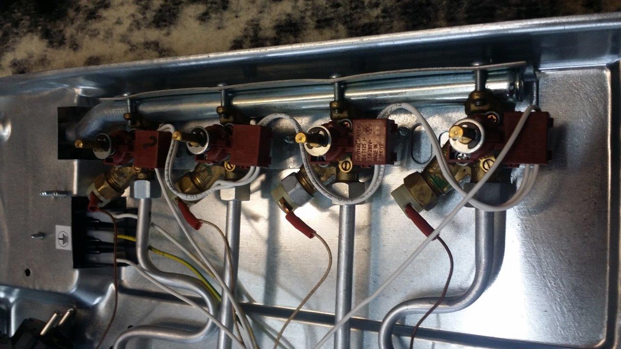

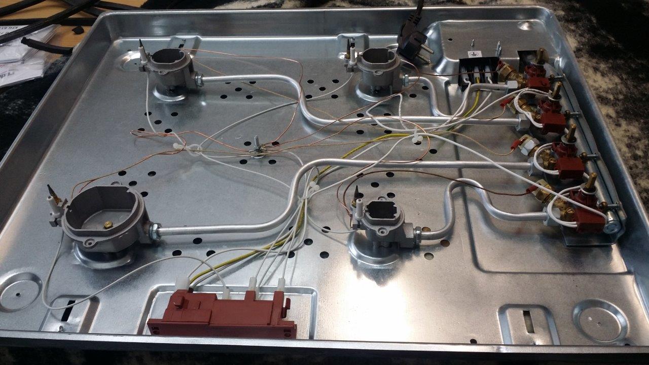

Hallo miteinander,
Da ich über Google und hier im Forum nichts finden konnte, stelle ich
hier die Frage:
Ich habe ein keines Problemchen, ich möchte gerne meine Gas Herdplatte
mit elektronische Gaszündung für 230v auf 3V oder 12v umrüsten
(da ich in mein Schrebergarten kein Strom habe, außer eine Autobatterie
für das Radio)
Habe paar Fotos gemacht, hoffe dass mir einer helfen kann.
Bin kein Elektroniker oder Elektriker, das Gröbste aber verstehe ich.

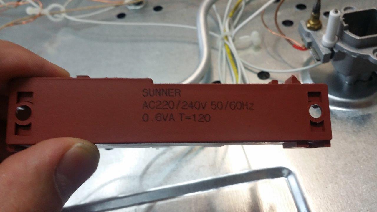

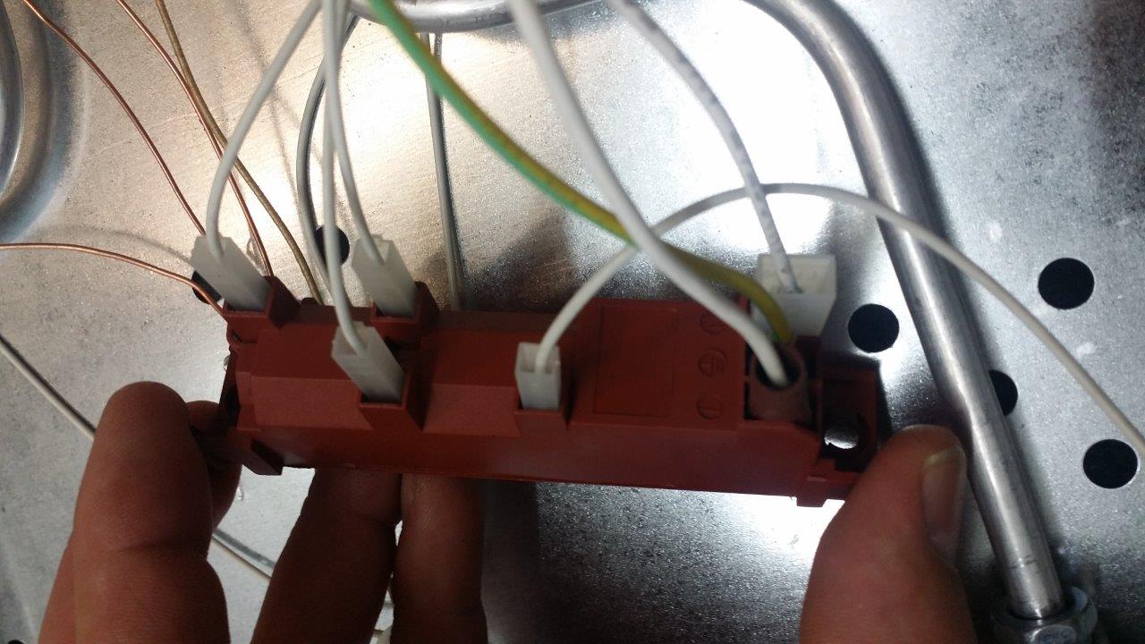

Wie ich das sehe, muß ich das Kästchen mit Bezeichnung: SUNNER AC
220/240v 50/60Hz 0.6va T=120
Hersteller: Termikel KFG 6000 Kochfeld / Edelstahl, Gas, 4x Brenner,
Gegen ein anderen ersetzen, aber wo bekommt man das her und wie
bezeichnet man es?
Ich danke im Voraus für die Unterstützung von Profis

mit 3V oder 12 V DC bekommst du so keinen ausreichenden Funken der die
Strecke überbrückt.
Die Gleichspannung müsstes du erst zerhacken, hochspulen damit das was
werden kann. Bei einer Mofa hat man eine Kurbelwelle zum zerhacken und
eine Zündpule.
Geh mal zu den Campingfritzen, die lieben 12V Technik und brauchen
Batterie- oder Piezozünder für Absorberkühlschränk, Heizstrahler,
Gasgrill....
mit dem Suchbegriff "piezo zündung nachrüsten" oder "Batteriezündung"
habe ich viele gute Ideen und das Grundschaltbild einer Mofazündung
gefunden. Einige Campisten haben einfach einen Piezozünder zu EUR 9
gesetzt. Der lebt von deiner Fingerkraft und braucht keine Batterie.
Batteriezünder werden für 50-70 EUR verkauft. Der muss dann die
vorhandene Zündspule (Sunner....) ersetzen.
Wenn du die Gasverschraubungen nicht anfasst, kann da eigendlich nicht
viel schiefgehen. Wenn der Funke nicht springt: Messen ob Spannung
kommt.
Vielleicht musst du die Funkenstrecken verkürzen.

Ich glaube das ist genau das was ich suchte, für 5,39€ ist geschenkt.

Gast #4139184
Die Seite ist Top, Bestellt, bezahlt, Lieferung sehr schnell.
Eingebaut (ersetzt das Originalteil) ohne was zu verändern, es
Funktioniert alles.
Für paar Euro, geschenkt, Goldwert…………
Danke euch für die Hilfe.
