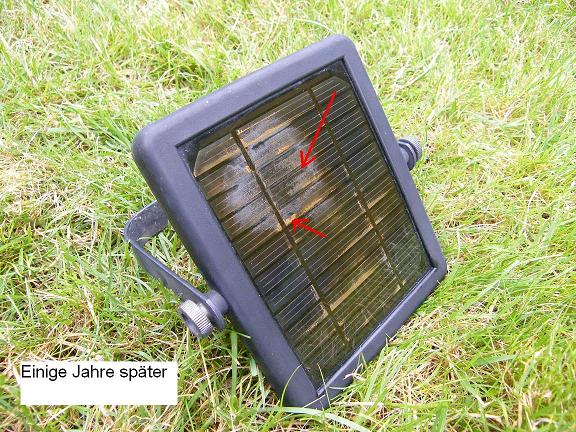

Solus schrieb:
> @oszi40, ist dies ein Eigenbau auf dem Foto?
Nein, "Quelle" Fertigprodukt vor >8 Jahren gekauft.
Solus schrieb:
> 10€ Tragekonstrukt für die Zellen
Ein Pessimist ist ein Optimist, der genügend Erfahrung gesammelt hat.
Fang mit einer klitzekleinen Gartenleuchte an, Erfahrung zu sammeln. Das
braucht Zeit, spart aber viel Geld.
