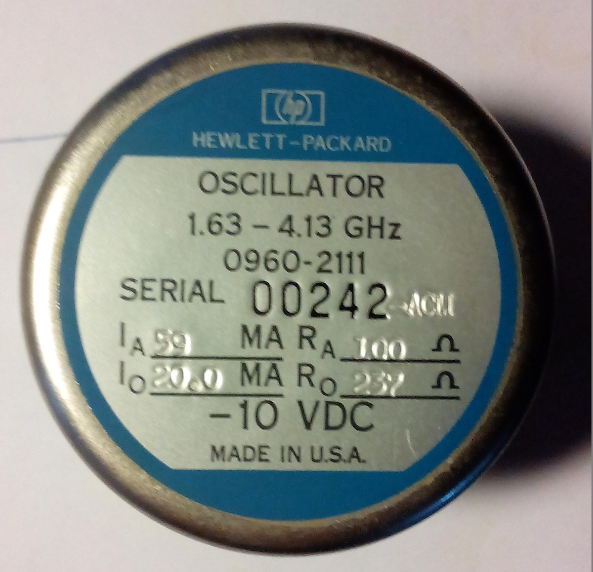

ich suche die Pinbelegung für einen YIG-Oszillator von HP mit der
Zezeichnung 0960-2111. Er ist mit folgenden Daten beschriftet:
Hewlett-Packard
Oscillator
1.63 - 4.12 GHz
0960-2111
Serial 00242-ACM
I_A 59 mA     R_A 100 Ohm
I_O 20.0 mA   R_O 237 Ohm
-10 VDC
Made in U.S.A.

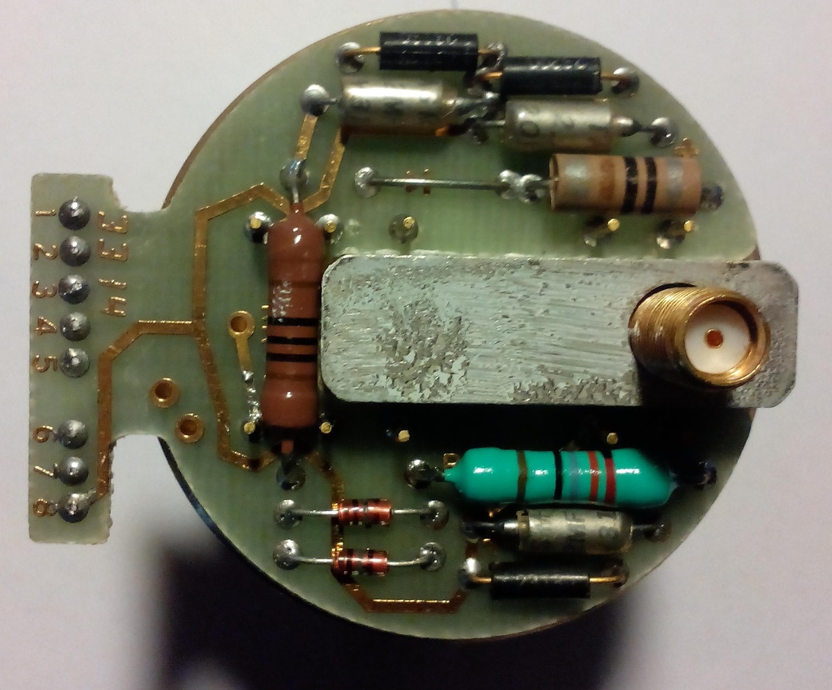

Der Oszillator weist 8 Pins auf. Beim Durchmessen konnte ich ermitteln,
dass Pin 8 ein Masseanschluss sein muss, da er mit dem Gehäuse verbunden
ist.
Pin 1 ist vermutlich für eine neg. Versorgungsspannung da er nach Masse
einen Widerstand von 1,5 kOhm hat und andersherum kein Stromfluss
messbar ist.
Zwischen Pin 2 und Pin 5 ist Widerstand von 2 Ohm zu messen (vlt. die
FM-Spule) und zwischen Pin 3 & 4 ungefähr 50 Ohm (evtl. die Hauptspule,
allerdings doch etwas hoch)
Mir wäre sehr geholfen, wenn jemand Informationen hätte.
Vielen Dank und beste Grüße
Markus
von EMU (Gast)
hange mal ein Foto des Yig an, dann kann man viel leichter erkennen ob
man Dir helfen kann
EMU
von Markus (Gast)
Hier die gewünschten Bilder
Vielen Dank

OK diesen Typ kenne ich leider nicht, aber vielleicht hilft Dir diese
Lit.-Stelle weiter
http://www.vhfcomm.co.uk/A%20Simple%20Approach%20tyo%20YIG%20Oscil.pdf
dort findest Du auf Seite 218 die Standardbeschaltung von älteren YIGs
Deíne Angaben auf dem Typenschild suggerieren dass die neg. Spannung
-10V ist.
Die Spulen kann man durch DC-Messung identifizieren:
-- Die FM-Coil hat typ. ~ 1Ohm und 300kHz/mA max 250mA
-- Die main coil hat typ. ~ 10 Ohm und 20Mhz/mA
-- Die Heizung hat typ. 24V
Es ist bekannt dass HP-YIgs deutlich abweichende Wert haben können, aber
näheres steht auch in dem Artikel oben
Eine einfache Testschaltung ist auf S. 222 angegeben, mit einem SA kann
man damit schnell kontrollieren.
Ich hoffe das hilft schon mal weiter
EMU
von Markus (Gast)
Vielen Dank für die Hinweise. Diese Quelle habe ich auch schon gefunden.
Die dort angegebenen Daten für die Spulen halfen mir die Pins 2 & 5 für
die FM-Coil und die Pins 3 & 4 für die Haupt-Spule zu identifizieren.
Bei Pin 8 muss es sich um den Masseanschluss handeln.
Pin 1 ist vmtl. eine positive Versorgungsspannung, allerdings weis ich
hier nicht, wie hoch diese anzusetzen ist. Laut Multimeter ist kein
Widerstand nach Masse messbar, was aber nichts zu heißen hat.
Die Pins 6 & 7 kann ich nicht zuordnen, vermutlich sind es die
Heizanschlusse. Über die Polung und Höhe der Spannung kann ich jedoch
nur mutmaßen.
Allerdings habe ich ehrlich gesagt Angst den Oszillator durch falsche
Beschaltung zu zerstören.
Sollte ich ein Experiment wagen oder ist die Gefahr der Zerstörung bei
Falschpolung zu hoch?
von EMU (Gast)
Ich würde erst einmal versuchen mit Hilfe der Leiterbahnen vom Stecker
(die untere Seite sieht man ja nicht) zum YIG den -10V Anschluss zu
identifizieren.
Mit den Kondensatoren kann man ein wenig über die + Spannung abschätzen
Dann würde ich mit Strombegrenzung die + Spannung bei anliegender  -
Spannung langsam hoch fahren und mit der einfachen Testmethode (aus dem
Artikel) nachschauen wann der Oszillator sicher schwingt?
Leichte Variation der Spannung lässt Dich dann auf die richtig Spannung
schließen.
Besser wäre natürlich noch, Du fändest diesen YIG in einem HP-repair
manual beschrieben.
Weißt Du denn, wo der ausgebaut wurde ?
EMU
von Markus (Gast)
Vielen Dank für die Hinweise, insbesondere in Bezug auf die
Kondensatoren.
Ich werde den Verkäufer des YIGs kontaktieren und nachfragen aus welchem
Gerät der Oszillator stammt. Das ist vermutlich der beste Ansatz, um die
optimale Beschaltung zu ermitteln.
Sollte dieser keine Informationen haben, werde ich die Spannungen
experimentell ermitteln.
Da ich nächste Woche verhindert bin, werde ich frühestens nächstes
Wochenende den Stand der Dinge posten.
Vielen Dank für Deine Hilfe, EMU.
Grüße
Markus
