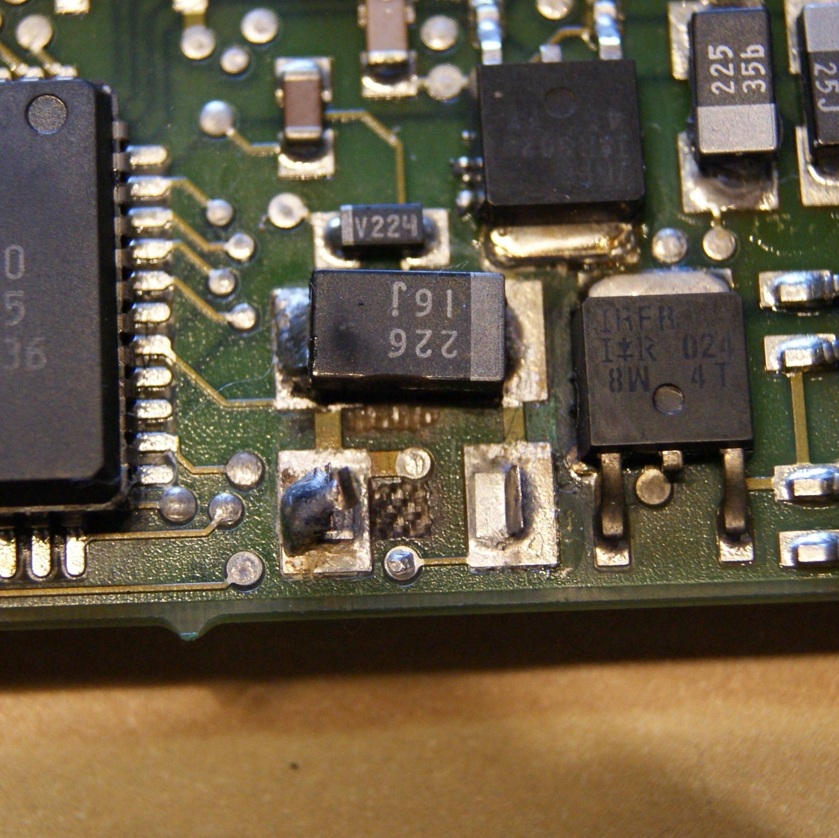

Ich habe das Mainboard eines alten Vermessungsgerätes (Wild TC 1010,
Baujahr ca. 1990).
Nach dem Einlegen des 12V Akkus ließ sich das Gerät nicht starten. Also
habe ich das ganze aufgeschraubt und am Mainboard die Pins gemessen bei
denen die 12V ankommen sollten. Es kamen aber nur 1,7V an. Also
weitergeschaut und nach einer Minute hat es angefangen zu stinken und
der/die Übeltäter sind mächtig heiß geworden.

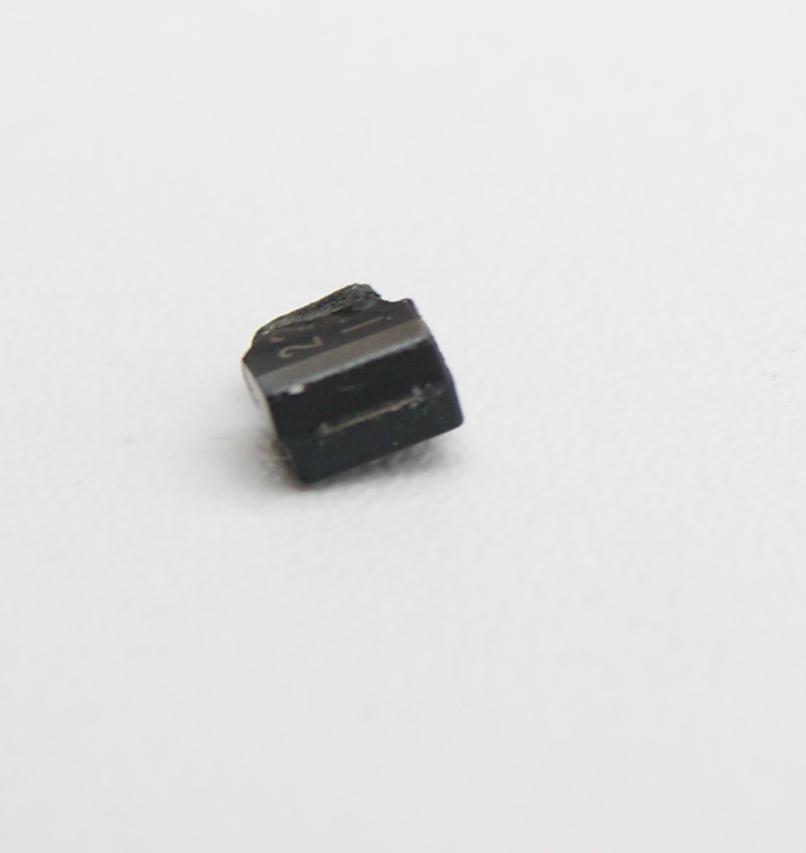

Dann bin ich kurz mit dem Schraubendreher da ran und schon ist mir das
Bauteil rausgebrochen. Das Teil welches da drin saß trug die gleich
Bezeichnung wie das darüberliegende welches auch sehr heiß geworden war,
nämlich "226 l6j".
Nachdem das Bauteil entfernt war ließ sich das Gerät wieder starten, das
Display bleibt jedoch nach ca 20 Sekunden hängen und es geht nicht mehr
außer Akkus entfernen und Neustart.
Frage:
Kann mir  vielleicht jemand sagen was das für ein Bauteil "226 l6j" ist
damit ich evtl. ersetzen kann?
Ebenfalls wäre ich für evtl. Einbautipps sehr dankbar.
Danke für eure Hilfe!
Beste Grüße
Micha
von Sebastian (Gast)
Tantal-Elko, 22 uF 16 Volt, schätze ich.
von Georg G. (df2au)
Gute Schätzung. Zumindest war es das einmal im Originalzustand :-)

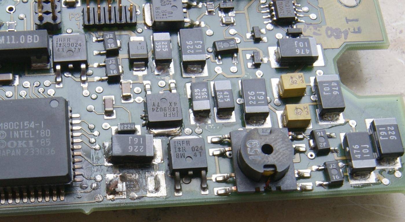

von emp (Gast)
Der muss genauso rein, wie der daneben. Die beiden Bauteile sind
parallel geschaltet. Ist auf dem Board sehr gut zu sehen. Wenn der eine
durch ist, würde ich den zweiten gleich mit Tauschen.
von Klaus R. (klaus2)
...der weiße Strich ist imho +, die neuen werden aber eine ähnliche
Markierung haben. Mess doch einfach mal aus, ob die ggü liegende Seite
(da wo der weiße Strick nicht ist) mit - des Akkus Verbindung hat, dann
ist dies Masse (-).
EDIT: Die Tantals altern übrigens, deshalb sind die auch kaputt gegangen
- mag also sein, dass dir das bei den vielen anderen auch passieren kann
(kann!).
Klaus.

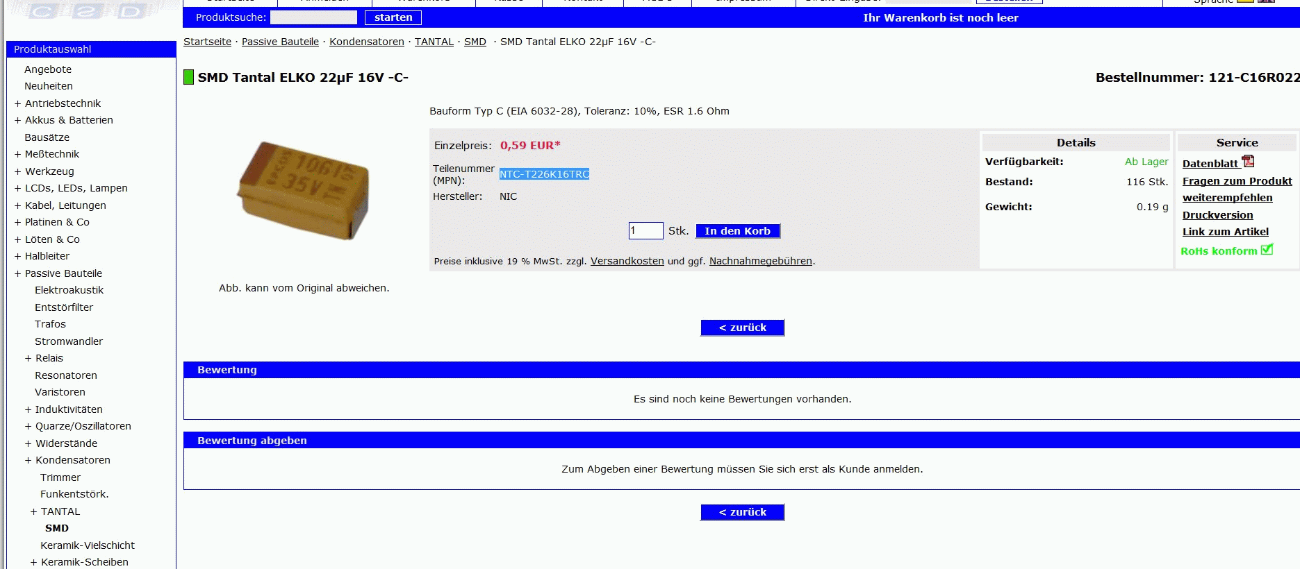

Ich hab jetzt einmal versucht eine günstige Variante zu finden...
Kann ich auch den Elko vom Bild
oder diesen verwenden:
http://www.conrad.de/ce/de/product/458294/Tantal-Kondensator-SMD-22-F-16-V-10-Kemet-T491B226K016AT-1-St?ref=searchDetail
Wie müssen denn die elektrischen Parameter passen? Reicht es wenn der
neue die Parameter 22 uF und 16V sowie die passende Größe erfüllt?

von Bernard B. (Gast)
Maybe it's wise also to consider exchanging the HEXFET power MOSFET
(IRFR 024N) next to this tantal capacitor. The capacitor got damaged,
but it's good to locate the source of this error / defect.
Just above the 2 capacitors is a (Schottky ?)diode located and some
small ceramic capacitors. Aside the capacitors a type of inductor or
transformer is located (coded 159). My wildest guess : these components
combined, create a type of DC-DC stepdown-transformer..
Just my 2 cents...
Datasheet MOSFET :
http://www.irf.com/product-info/datasheets/data/irfr024n.pdf

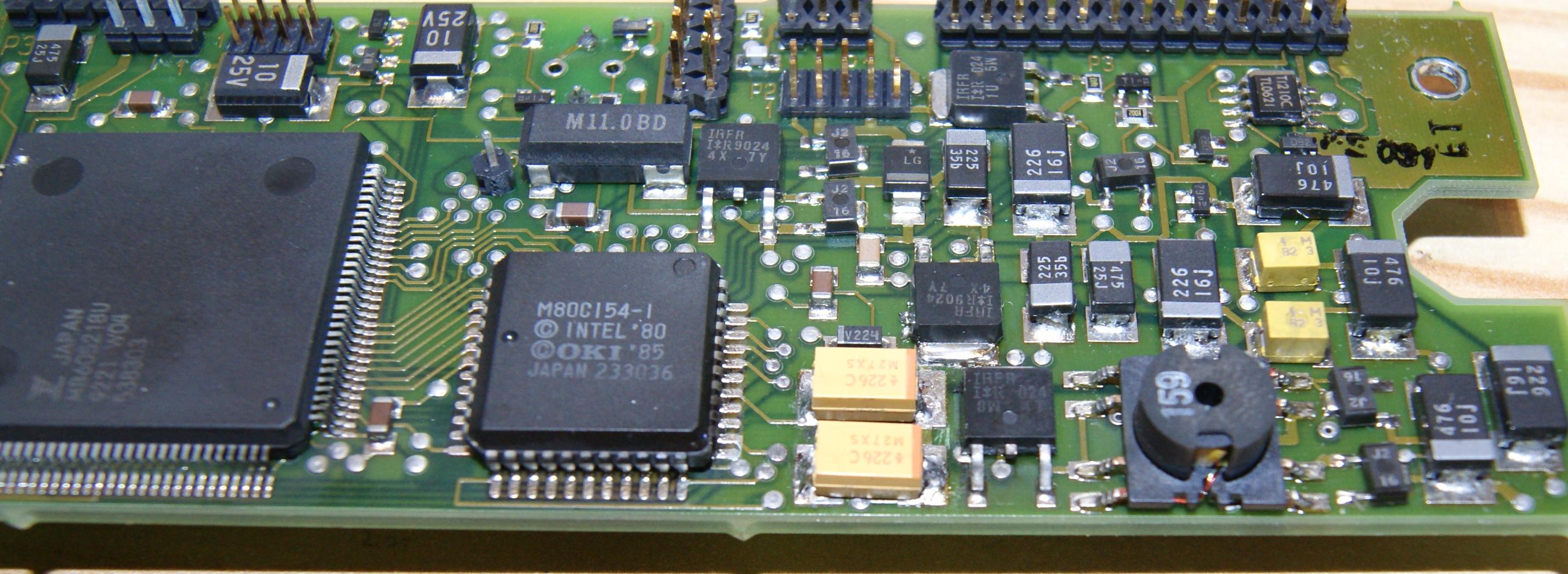

von Michael P. (mike1202)
Wie oben schon (von Bernard B.) vermutet wurde, funktioniert das ganze
nach dem Tausch der 2 Kondensatoren doch nicht.
Nach dem Einlegen des Akkus wird leuchtet zwar die Displaybeleuchtung
des Gerätes aber der Systemstart beginnt nicht.
Jetzt wird das Teil links neben den gelben neuen Kondensatoren (s. Bild
8) mit der Bezeichnung M80C154-1 Intel´80 OKI´85 nach dem Akku einlegen
sehr schnell sehr heiß und leicht gequalmt hat es auch schon kurz (hab
den Akku schnell wieder raus genommen).
Könnte der oben genannte Wechsel des "HEXFET power MOSFET
(IRFR 024N)" etwas bringen oder wird das dann zur unendlichen
Geschichte?
Wie könnte eine Fehlersuche aussehen?
Ist der Chip M80C154-1 durch die Rauchentwicklung vermutlich auch defekt
oder könnte er noch funktionieren?
Mit sehr hoher Wahrscheinlichkeit.
Wunder gibt es immer wieder.
Und ehe du fragst: der M80C514 ist ein kundenspezifischer
Mikroprozessor, den du nicht oder nur zu horrenden Preisen bekommen
wirst.
Du solltest Abschied nehmen von dem Gerät.

von Bastler (Gast)
OKI 80c154, Romless Version, und wenn man ein paar der Leiterbahnen mit
dem DB abgleicht, dann liefert der Dicke nebenan das Programm. Also
nicht alles verloren, da ich vermuten würde, der μC ist etwas billiger
als das deffekte Gerät. Unter 3€ bei Bauteile24.de. Scheint ein
Ausschlacht-Chip mit ROM zu sein, aber die Beschaltung der
ROMless-Variant muß so sein, daß event. ROM ausgeschaltet wäre.
Vermutlich hat das Ding eh immer ROM, nur muß es als ROMless weder
funktionieren noch was sinnvolles/bekanntes enthalten.
