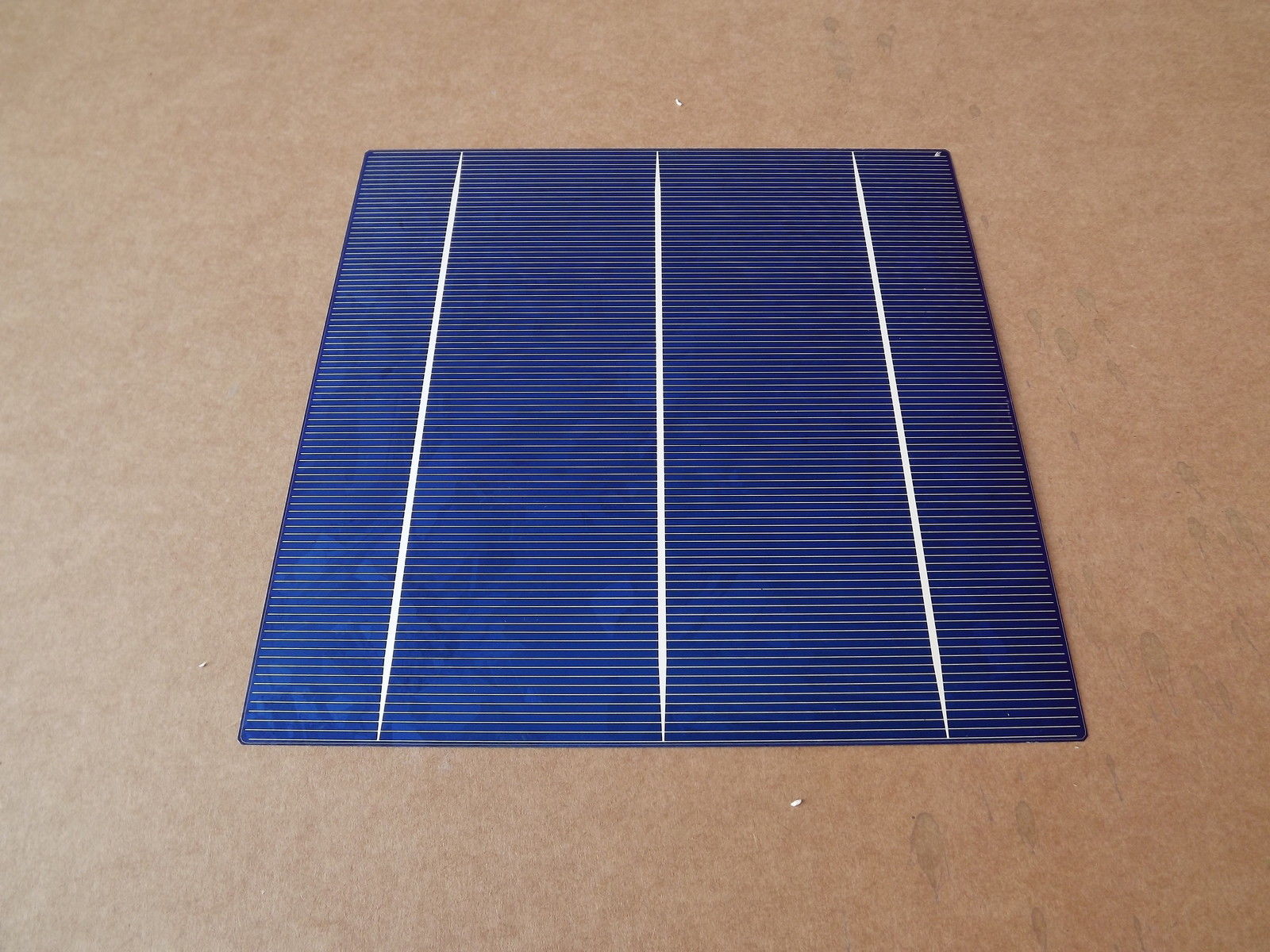

Ich möchte einen Geocache verstecken. Dieser besteht aus einem
sogenannten Reaktivlicht (mal leuchtet im dunkeln drauf und wenn die
Helligkeitsänderung schnell genug ist leuchtet eine LED für 8s zurück).
Zur Zeit läuft das Ganze mit einer 3V Lithium Batterie, die aber
irgendwann leer sein wird. Um dem entgegen zu wirken würde ich gern
"aufrüsten".
Gedacht habe ich an eine Solarzelle wie im Anhang. Zum einen habe ich
die schon da, zum anderen habe ich davon noch genug ;). Also es sollten
schon diese Zellen werden. Ausgangsspannung ist 0,5V und Ausgangsstrom
ist 8A.
Ich könnte auch zwei oder drei der Zellen in Reihe schalten, um auf
etwas mehr Spannung zu kommen, will ich aber eigentlich nicht da ich der
Meinung bin das 4W mehr als ausreichend für die Erhaltung des Akkus
sind.
Nun kommt aber mein Problem: Ich könnte mir jetzt bei TI, ST oder wem
auch immer einen Step-Up Regler suchen der schon ab 0,3V anfängt zu
laden. Allerdings befürchte ich das die Spannung der Zelle sofort
einbricht, wenn der Regler erstmal anfängt loszureglen und nen fast
leeren Akku laden soll. Ich brauche also einen Regler, der auf die
Solarzelle Rücksicht nimmt bzw müsst einen mit Strombegrenzung auf sagen
wir 50-100mA haben.
Nun finde ich aber nirendwo die Eigenschaft: Solar geeignet.
Könnte mir also jemand freundlicherweise sagen woran ich einen Solar
geeigneten Laderegler für eine Li Zelle erkenne, der nach dem StepUp
Prinzip arbeitet und mit 0,5V Eingangsspannung klar kommt?
Eventuell hat einer schon Erfahrung mit einem und kann von Stärken und
Schwächen berichten.
Beim googlen bin ich auf den hier gestoßen, aber irgendwie bin ich mir
bei dem nicht sicher ob er für mich geeignet ist.
SPV1040
http://www.st.com/web/en/resource/technical/document/datasheet/CD00287506.pdf
Viele Grüße und vielen Dank schon mal :)
Achja, das Bild ist von ebay gemobst, aber da ich auch die Zellen von da
habe denke ich mal es geht in Ordnung.
