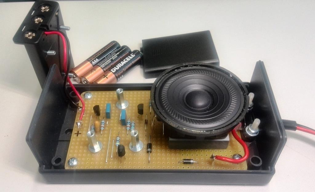

Ich möchte euch hier mein Weihnachtsurlaubsbastelprojekt
vorstelle. Mir fehlte ein einfacher aber universeller
akustischer Durchgangsprüfer. Folgende Punkte standen
im Lastenheft:
__Batteriebetrieb ohne Einschalter.
__Lange Lebensdauer der Batterien.
__Unkaputtbar. D.h. solides Gehäuse und elektrisch
unzerstörbar bis 400V AC.
__Die Tonhöhe soll Rückschlüssen auf den Widerstand
erlauben.
__Der Prüfstrom (Spannung) darf auch empfindliche
Bauteile nicht zerstören. Andererseits sollen LEDs
(auch blaue) damit prüfbar sein.
__Er soll nicht schon Piepsen, wenn man nur
die Prüfspitzen berührt.
Herausgekommen ist ein klassischer, leicht asymmetrisch
arbeitender, astabiler Multivibrator. Um eine größere
Bandbreite bei der Berechnung seiner Rs und Cs zu haben,
wurde der Lautsprecher über einen Treibertransistor ange-
steuert. Der Schutz gegen Fremdspannung an den Klemmen
übernehmen die beiden Dioden und der PTC. Der Aufbau
erfolgte auf einer Streifenrasterplatine.
Messstrom bei R-Test = 0 Ohm: 2mA
Betriebsstrom wenn er piept: 20mA
wenn er nicht piept: 0mA
Arbeitsbereich 0….70kOhm
Reinhard ## schrieb: > __Unkaputtbar. ...dann hättest Du aber keinen Tantal-Kondensator (2,2µF rechts im Bild) nehmen sollen. MfG Paul

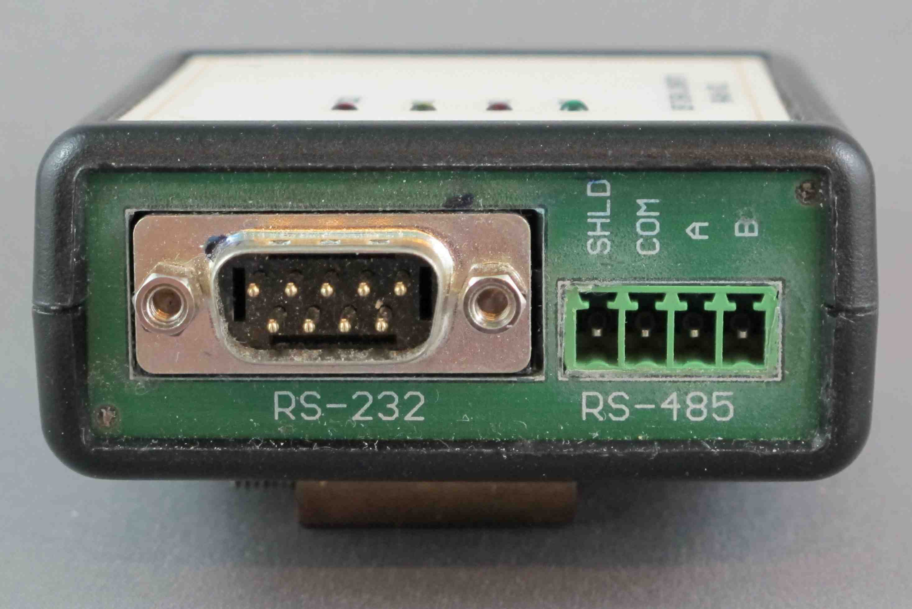

Weil mir die ewige "fummelei" auf dem Steckbrett zu Hause missfällt: Ein eigenes, meinen "Bedürfnissen" entsprechendes, Entwicklungsboard für die 28pol. ATmegas : - herausgefuehrter I2C Bus - 1 Analoganschluss Spannungsmessung (über einen Präzisionsspannungsteiler) - Messbruecke für Widerstandsmessung - LM385 Spannungsreferenz - RS-232 mit einer aufgelegten Handshakeleitung, damit AVRDUDE bei einem aufgespielten Bootloader den Reset durchführen kann - ISP Anschluß - 4 Tasten - IR Empfänger TSOP 31236 - Portexpander über HEF4094 Schieberegister - Anschluß für "China" / Handydisplays: ... Nokia 3310 ... Nokia 3410 ... Nokia 5110 ... 1,8" TFT Module 160x128 (S6D02A oder ST7735 Controller) ... 2,2" Module 240x320 (ILI9341 Controller, allerdings unnötig weil ATmega hierfür viel zu langsam ist)

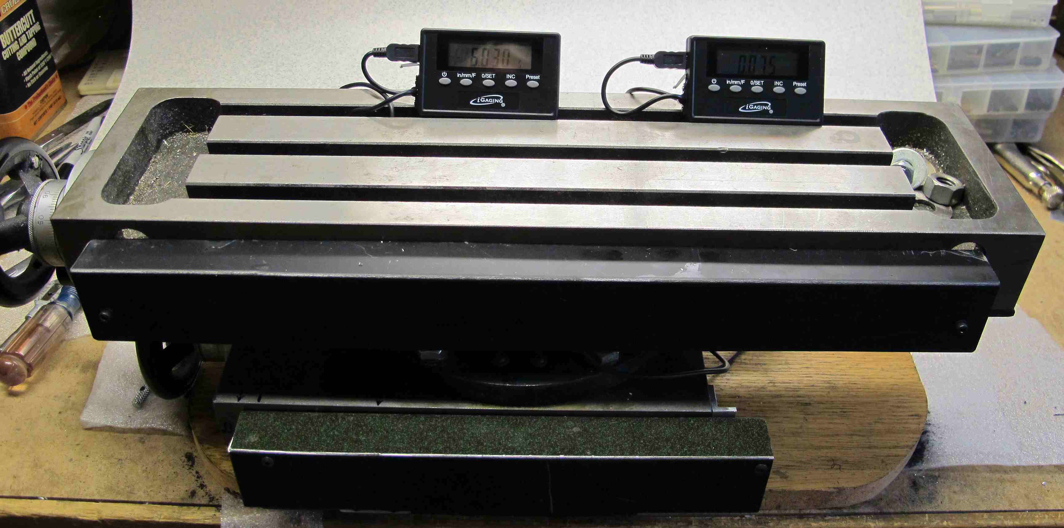

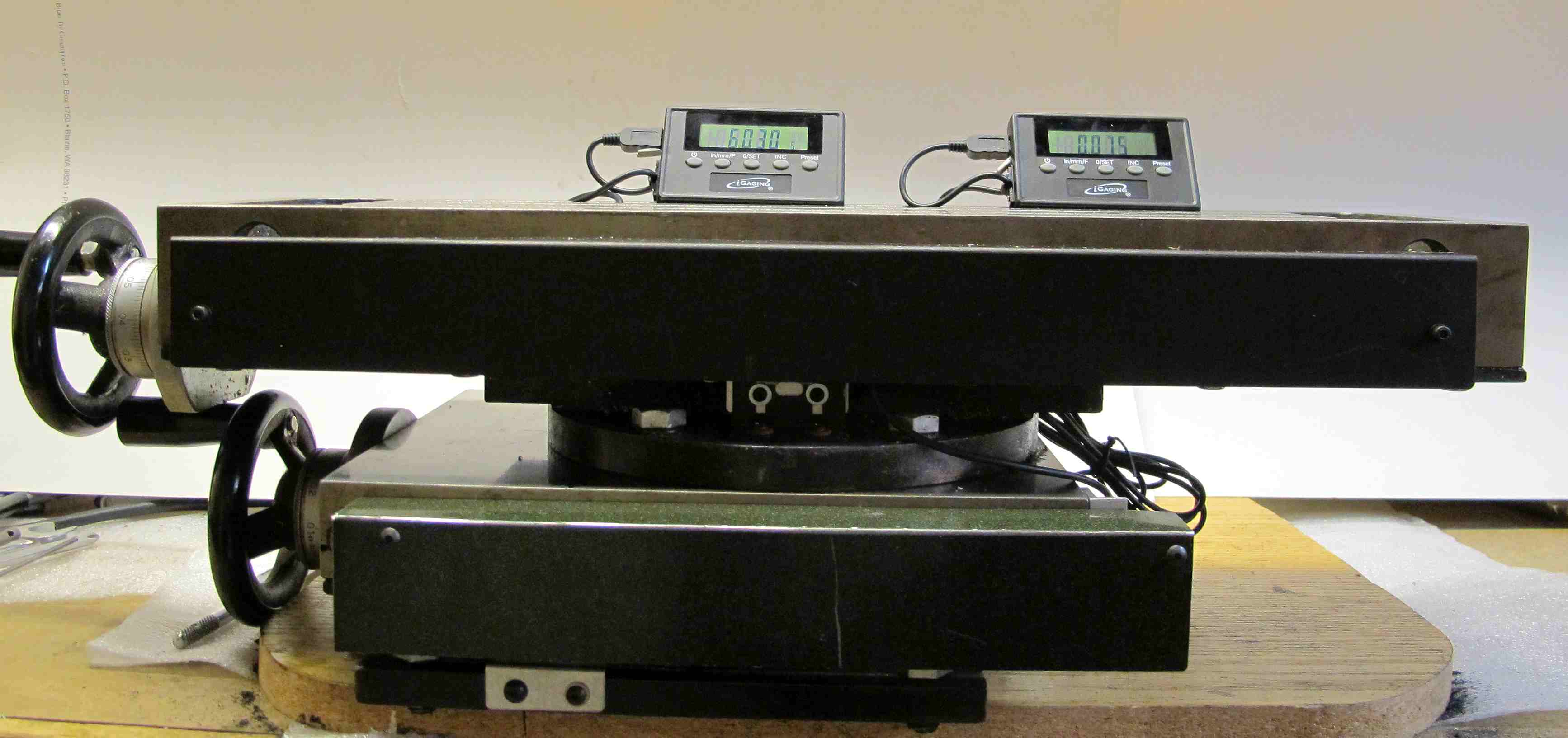

Gezeigt hier sind ein paar Bilder von meinem XY Digitalen Weganzeige Einbau an dem XY-Koordinatentisch meiner alten Fräse. Die Auflösung ist 0.005mm oder 0.0005". Ich kann allerdings leider keinen Anspruch auf Eigenbauoriginalität nehmen. Jedenfalls sollte die Anordnung recht nützlich werden und ist vielleicht von allgemeinen Interesse. Die Kosten halten sich in Grenzen; jede Achse kostet an die 20 Euro. Für die Photografie habe ich die X-Achse um 90 Grad gedreht damit beide DRO meßnehmer gleichzeitig ersichtlich sind. Die Wegabnehmer sind ähnlich im Prinzip normaler digitalen Schiebelehren mit kapazitiver Abtastung. Ich muß mir nur noch eine praktische Anordnung der Anzeigen ausdenken. Ich dachte da zuerst an einen Schwanenhals mit magnetischer Befestigung. Die Kabel verwenden übrigens USB-Mini Stecker. Es wäre noch zu überlegen ob man den digitalen Ausgang irgendwie abzapfen könnte. Ich habe noch keine Ahnung ob die Meßdaten digital übertragen werden oder das Kabel nur zur Weiterleitung der Sensorspannungen dient. Das wäre vielleicht ein eigenes interessantes Projekt an sich. Naja, mal sehen. Die absolute Position bleibt auch nach dem Ausschalten erhalten und das Meßsystem ist immer aktiv. Man kann also ruhig bei ausgeschalteter Anzeige and Handkurbeln drehen. Die zwei CR 2032 Lithium Zellen sollen angeblich mindestens 6 Monate lang halten. Die mechanische Anzeige an den Handrädern stimmt über den Wegbereich von ca. 30cm überall auf der X-Achse mit der digitalen Anzeige auf +/- 0.002" oder 0.0508mm überein. Auf der Y-Achse ist es etwas schlechter. Ich bin nicht sicher ob das hier der richtige Platz für ein mechanisches Projekt ist. mfg, Gerhard
Nachtrag: Ich habe inzwischen herausgefunden, dass die Messwertgeber die Daten im 21-bit Format als SPI-Sklave kommunizieren. Das könnte für etwaige Selbstbauanzeigen oder mit PC Software von Interesse sein. http://www.shumatech.com/web/21bit_protocol mfg, Gerhard

Paul Baumann schrieb: > Reinhard ## schrieb: >> __Unkaputtbar. > > ...dann hättest Du aber keinen Tantal-Kondensator (2,2µF rechts im Bild) > nehmen sollen. > > MfG Paul Warum ? Der Tantalelko hängt nicht niederohmig an einer Spannungsquelle, und wenn es z.B. ein 16V Kondensator ist das kein Problem. Und Tantal Elkos trocknen und laufen nicht aus, dafür können sie brennen. Als Fausregel galt früher: mindestens die doppelte Spannungsfestigkeit wählen und wenn direkt an der Speisespannung, dann Vorwiderstand von ca. 3 Ohm /Volt davorschalten. Die heutigen Tantal Elkos sind wesendlich friedlicher geworden ;).

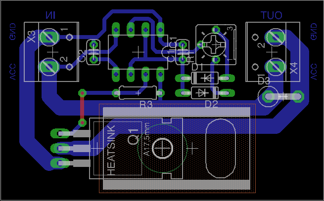

Ein kleines Wochenend-Projekt: ein superprimitiver NE555-basierter Dimmer um zwei von 40W Halogen auf 20cm / 1W LED-Streifen umgebaute Regalleuchten zum dezenten Nachtlicht im Flur für die Kinder zu machen. Leiterbahn und MOSFET (dann mit kleinem Kühler) ausgelegt für etwas über 7A (bei 35µm Cu) und bis zu 18V (max für NE555), also ca. 100W möglich. PWM-Frequenz um die 500 Hz. Freilaufdiode (bis zum Format DO201, wie SB320 oder SB520) für induktive Lasten ist vorgesehen. Platine einlagig, schnell und schmutzig mit Tonertransfer gemacht, hat leider diesmal besonders schlecht funktioniert, aber noch gut genug. Bei einer Neuauflage würde ich diese Designfehler ausmerzen: - Trimmpoti ist quatsch, hätte ein richtiges nehmen sollen - Vorwiderstand für das Gate für etwas entschärfte Flanken - Eingangs-LC-Glied um das Netzteil zu entlasten, ein ATX-Netzteil schaltet ab, wenn man eine 50W Halogenbirne dran hat und im Duty Cycle niedriger geht - Montagelöcher fehlen, man könnte es auf ein kleines Gehäuse abstimmen

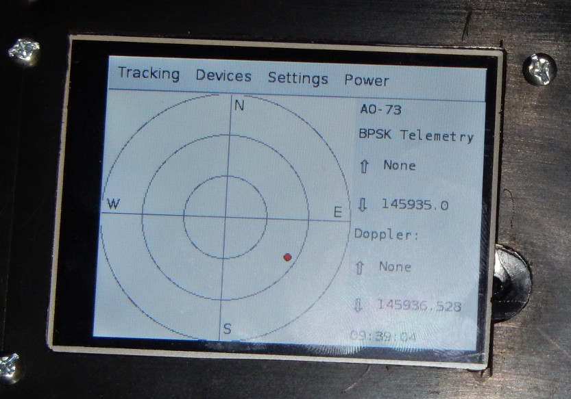

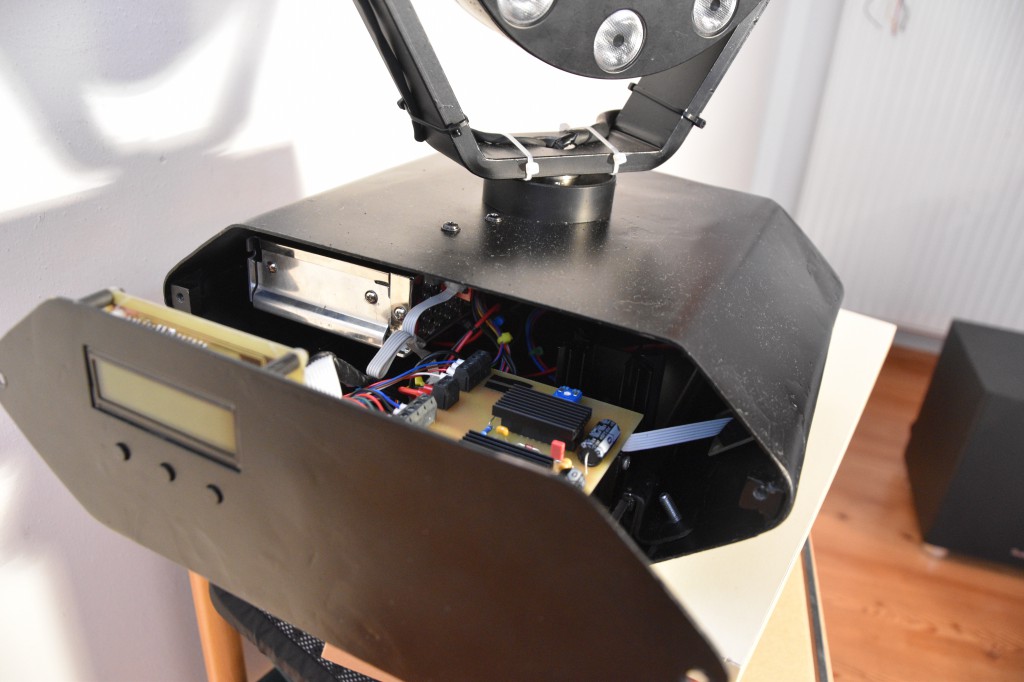

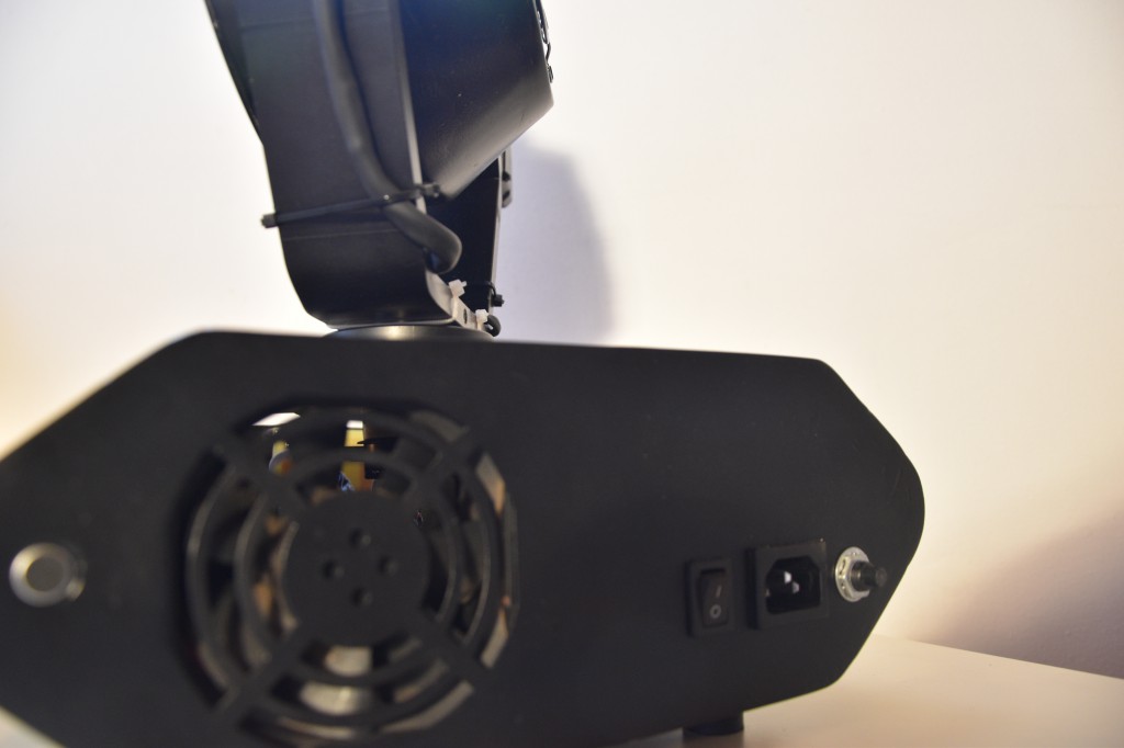

Ein kleines Gerät zum Tracking von Satelliten: Im Inneren werkelt ein Raspberry Pi. Das Gerät berechnet die Bahn des Satelliten sowie den Dopplereffekt. Die Empfangsfrequenz wird regelmäßig am Funkgerät eingestellt. PTT vom Mikrofon ist direkt an das Gerät angeschlossen, damit beim Senden vorher die Uplink Frequenz eingestellt werden kann. Zur Ausrichtung der Antenne ist ein HMC5883 Kompassmodul und ein MMA7455 Beschleunigungssensor auf der Antenne befestigt. Beide sind über I2C verbunden. Zusätzlich ist noch ein USB Hub und ein WLAN Stick verbaut. Die Software selbst ist in Python geschrieben, für die GUI habe ich Tkinter verwendet. Auf dem Raspberry Pi läuft Arch Linux. Das Display verursacht leider große EMV Probleme beim aktualisieren (Empfang über die Antenne praktisch nicht möglich). In dieser Hinsicht war das Kunststoffgehäuse leider eine schlechte Wahl. Mal sehen ob ich das abschirmen kann, ansonsten muss ich wohl ein anderes Gehäuse verwenden.

Alexander F. schrieb: > Das Display verursacht leider große EMV Probleme beim aktualisieren > (Empfang über die Antenne praktisch nicht möglich). Was für ein Display hast Du verwendet?
Alexander F. schrieb: > Ein kleines Gerät zum Tracking von Satelliten: Wozu braucht man denn sowas?
dummy schrieb: > Was für ein Display hast Du verwendet? 2.8 Zoll TFT mit 320x240 http://www.adafruit.com/product/1601 Die Ansteuerung erfolgt über SPI, dazu verwende ich aber den fbtft Kerneltreiber. Conny G. schrieb: > Wozu braucht man denn sowas? Funk über Amateurfunksatelliten, Empfang von Wetterdaten etc.
Gerhard O. schrieb: > Ich bin nicht sicher ob das hier der richtige Platz für ein mechanisches > Projekt ist. Absolut! Gerhard, die Schienen für dieses System, gibt es die in verschiedenen längen und kann man die zu längeren Schienen zusammensetzen?
F. Fo schrieb: > [...] > > Gerhard, die Schienen für dieses System, gibt es die in verschiedenen > längen und kann man die zu längeren Schienen zusammensetzen? Zur Frage: Die Schienen gibt es in verschiedenen Längen von verschiedenen Anbietern für verschiedene Kreuztische. Google-Begriffe wären "Glasmaßstäbe" oder "Anbau-Meßschieber". F. Fo schrieb: > Gerhard O. schrieb: >> Ich bin nicht sicher ob das hier der richtige Platz für ein mechanisches >> Projekt ist. > > Absolut! [...] Zur Bemerkung: Ist hier wirklich der richtige Platz für mechanische Projekte? Nicht, daß sie mich stören würden, und dann hätte ich, der ich hier ein paar Monate abstinent war, da ich in der letzten Zeit reine Mechanik gemacht habe, auch wieder etwas in petto - aber will man auf µC.net wirklich mechanische Projekte vorstellen?
Also für mich sieht das Messsystem wie etwas Elektronisches aus.
F. Fo schrieb: > Also für mich sieht das Messsystem wie etwas Elektronisches aus. Hallo, ihr Anhänger von Kunstwerken:-) Habe gerade wieder mal reingeschaut. Diese Schienen gibt es bei uns in verschiedenen Längen von 6" bis 36". http://www.busybeetools.com/search.php?search_query=Digital+remote+readout&Search= Die beruhen auf dem selben Prinzip wie die üblichen digitalen Schiebelehren. Naja, Mechanik vs Elektronik. Ich entschuldige mich schon mal damit, dass ich vor habe meine eigenen Anzeigen mit gut lesbaren LED Displays zu bauen. Das Datenformat ist öffentlich dokumentiert und steht dadurch einer eigenen Verarbeitung nicht im Weg. Da ein MCU werkeln muß, passt es, wie ich glaube, schon ins uC Forum rein:-) Ich möchte dieses Messwertsystem schon nicht mehr missen. Zum genauen Bohren habe ich mir noch einen "Spot Drill" besorgt. Durch die digitale Überwachung kann ich jetzt genauestens Löcher bohren. Bin wirklich mit dieser "Verbesserung" sehr zufrieden. Bin zur Zeit dabei einen Akkordeon Staubschutz hinten einzubauen damit die Späne nicht mehr auf die Gleitlager fallen können. Muss mir noch etwas Brauchbares für die Kabelherausführung ausdenken. Um eine Zerstörung des Messwertgebers beim Erreichen des hinteren Weg-Endes zu vermeiden möchte ich dort einen mechanischen Stop einbauen. Der vordere Anschlag ist allerdings kein Problem. Es gibt halt jede Menge an Detail durchzudenken. Grüsse, Gerhard

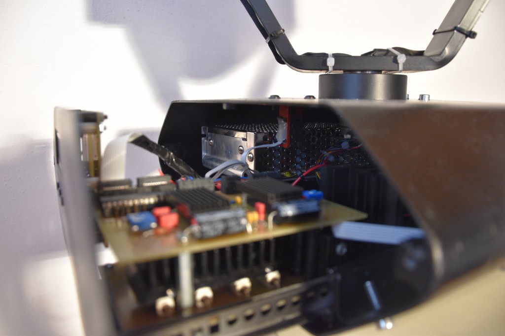

Frequenzumrichter für meine Hochfrequenz-Spindel (250-1000Hz): https://www.youtube.com/watch?v=r9-55Eu8-Mo Der STM32F4 macht die Berechnungen der SVPWM in Echtzeit und benötigt keinen LookUp-Table. Die Zwischenkreisspannung und die Phasenströme werden gemessen und überwacht.

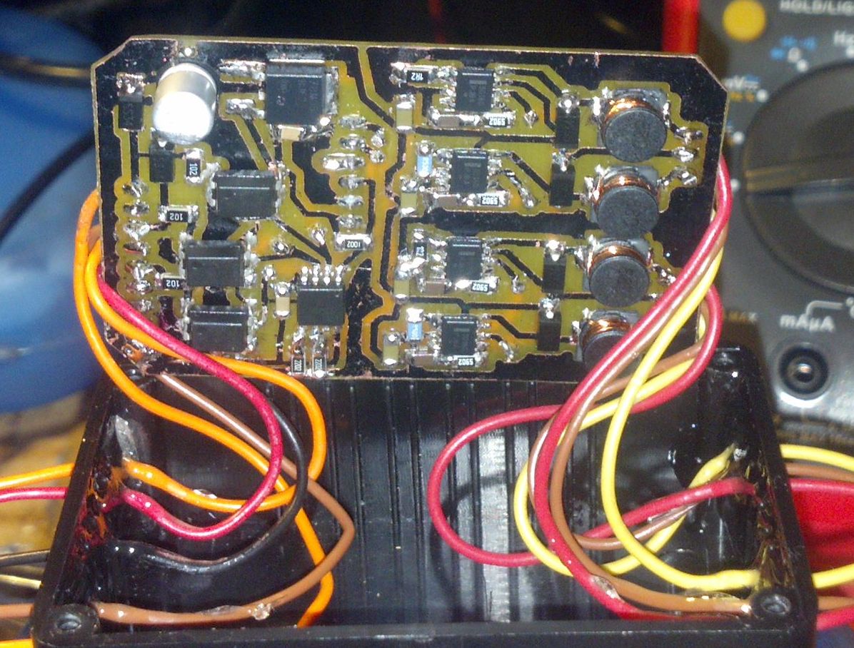

Hier mal ein kleiner MPPT-Regler für kleine Solarzellen. Basiert auf dem LTC3105.

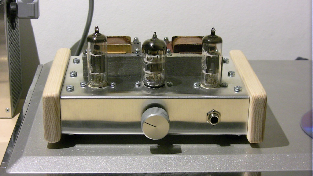

Nun ist er endlich so gut wie fertig. Mein EL95 Kopfhörerverstärker. Die Schaltung basiert auf dieser: http://www.jogis-roehrenbude.de/Verstaerker/Verstaerker.htm jedoch ist die Treiberröhre eine 6N3P und die Schaltung entsprechend angepasst. Das Gehäuse besteht aus einem gebogenen 0,8mm Alublech. Gebogen wurde im Schraubstock mit 2 Kanthölzern, was auf Anhieb sehr gut funktionierte. Das Netzteil ist in einem alten ATX-Netzteilgehäuse untergebracht.
Offene Trafos sind ja nicht so mein Fall. Aber der Aufbau ist sehr schön geworden.

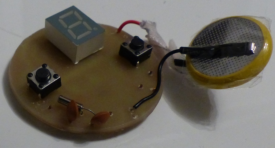

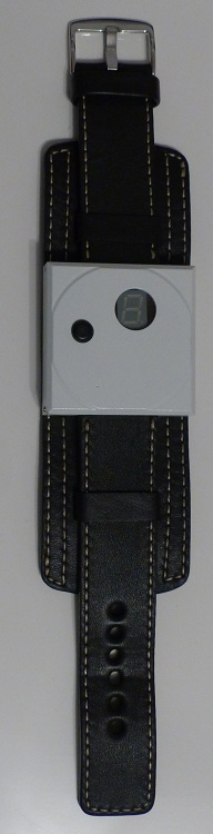

Hallo Freunde, seit Ende 2014 endlich fertig. Meine Armbanduhr. 7-Segmentanzeige, ATtiny261A SOIC und 32,768KHz Quarz. Nach einem Druck auf den Knopf wird die Zeit angezeigt. Jede der 4 Stellen für 2 Sekunden. Platine wurde mit Mirosoft Paint konstruiert :-) Gruß Chris

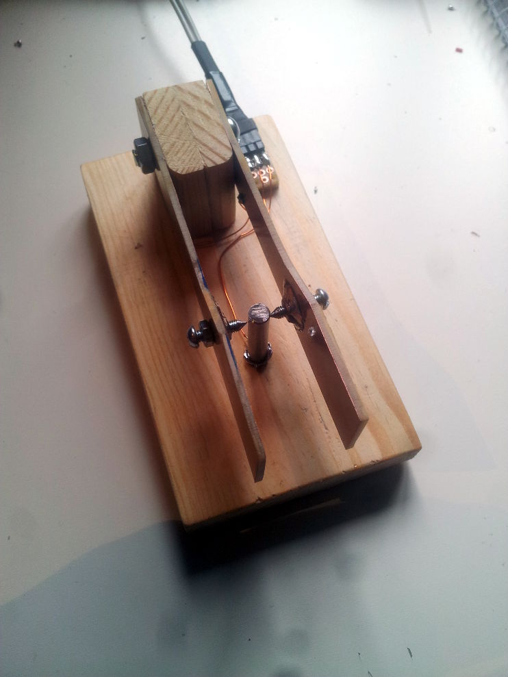

Morsetaste, großteils aus Abfällen hergestellt. Derzeit bin ich aber noch nicht wirklich fit in CW, also muss sie noch ein Weilchen auf den Einsatz warten.
Alexander F. schrieb: > Derzeit bin ich aber noch nicht wirklich fit in CW Und dann gleich mit einem Paddle anfangen? ;-) Aber nett sieht sie aus. Der wesentliche Vorteil von CW als Modulation ist ja auch, dass man zur Not mit zwei abgerissenen Drähten geben kann. :)

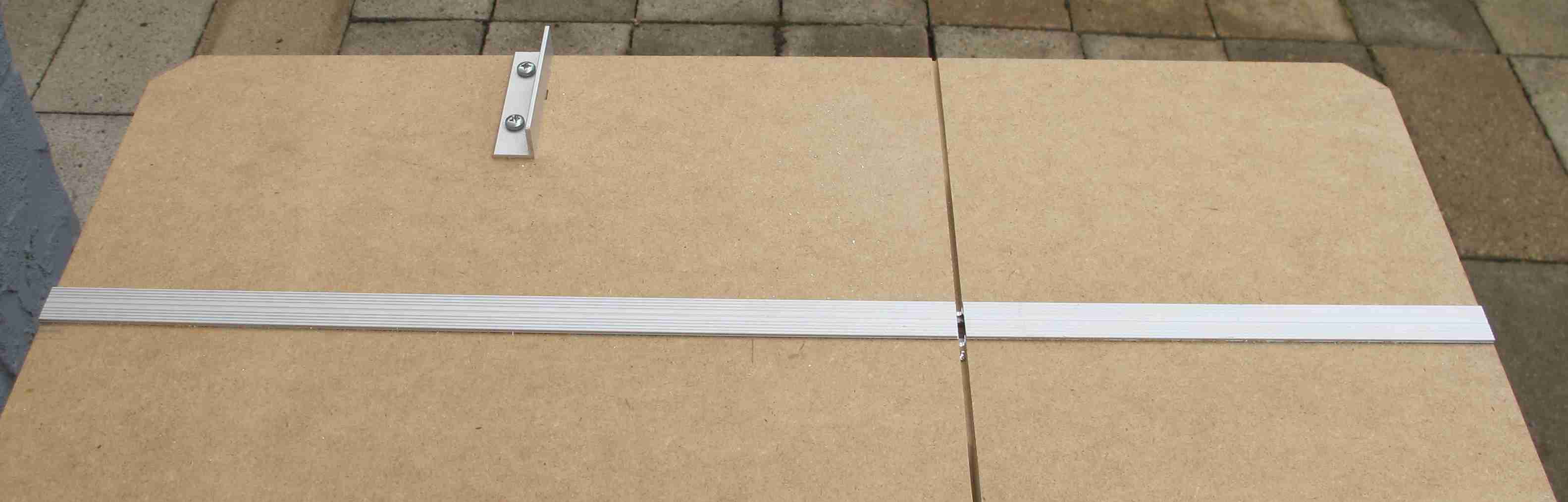

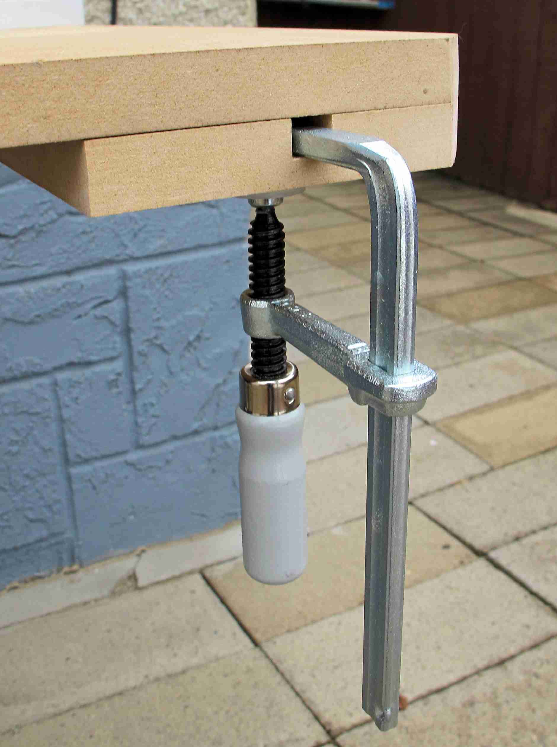

Hier möchte ich mein jüngstes Projekt vorstellen. Es handelt sich um einen Aufsetz-Sägetisch als Basis für eine variable Drehzahl Schienentauchsäge um hoch-genaue (rechtwinklige) Aluminium- und Plastikschnitte beim Bau von Laborprojekten ausführen zu können. Die Platte kann man entweder auf einen Tisch setzen und mit zwei Schraubzwingen am Rand fixieren oder man kann ihn auf einem sogenannten "Workmate" in der Mitte fixieren. Auf der Mitte der Unterseite ist ein 10cm breiter MDF Streifen der von den Backen des Workmates festgehalten wird. Die Streifen auf der Unterseite sind angeklebt. Als Basis dient eine 19mm(3/4") Holzfaserplatte (MDF) und eine 19mm breite Alu T-Schiene dient als rechtwinkliger Anschlag. Zwei Aluminium Winkel, links und rechts dienen als genaue Referenz für die Schiene. Die Anschlagwinkel wurden genau im rechten Winkel zur Referenzschiene justiert. Die Schiene hält das Abschneidematerial sehr fest und bis jetzt hatte ich noch keine Probleme mit verrutschen. Die Abmessungen der Säge Vorrichtung sind wegen der Herstellerlänge der Schiene 42x24" oder 106x61cm. Da man die Tauchsäge mit beiden Händen bedienen muß, kann sich nicht einmal der berühmte OM "Waldheini"* absichtlich was antun;-) Ihr werdet bemerkt haben, daß die Säge von links nach rechts geführt wird. Bis jetzt hat das auch sehr gut funktioniert. Ich werde allerdings auch eine umgekehrte Fahrbahn vorsehen um zu sehen ob sich so moeglicherweise besser arbeitet. Der Grund weil ich von L.n.R. führe, ist, daß ich so den Schnitt besser beobachten kann. Wenn man also von vorne arbeitet, sieht man so alles viel besser. Umgekehrt würde ja das Gehäuse der Maschine den Blick auf das Werkstück verwehren. Ich habe noch vor einen Längenanschlag vorzusehen damit man mehrere Teile genau gleich lang abschneiden kann. Ich habe bis jetzt erst ein paar Versuchsschnitte in Aluminium bis zu 12mm Stärke, Aluminiumprofilen und einer 6mm Pertinaxplatte durchgeführt und bin mit der Schnittqualität und Genauigkeit schon vollkommen zufrieden. Die Lichtspalte gegen ein Lineal gedrückt läßt darauf schließen, daß der Fehler der Schnittgeradheit leicht unter 0.02mm liegt. Die Grate sind sehr leicht entfernbar. Das Spezial Aluminium Sägeblatt schneidet durch 12mm dickes Material ohne Anstrengung und besondere Erwärmung. Ein Staubsauger mit Hepa Filter fängt den Sägestaub auf. Leider wird auch etwas Sägestaub nach vorne ausgespien welche möglicherweise je nach Material gesundheitsschädlich sein könnten. Ich denke zwar solange man die Sägestaub sehen kann ist es nicht zu schlimm. Ich habe da allerdings eher Sorgen vor dem Staub im Mikro Meter Bereich den man nicht sieht. Da muß ich noch etwas recherchieren. Ich denke Ihr werdet mir hier recht geben, daß man diesbezüglich sehr aufpassen muß. Oder sehe ich das zu übertrieben? Die Qualität der geschnitten Oberfläche ist bedeutend besser als bei einer leichten Pedalschere wo die Oberfläche sehr rauh ist. Abgesehen davon erreicht man bei leichten Maschinen schnell die maximal erreichbare Dickengrenze. Schönes Wochenende noch! mfg, Gerhard *) OM Waldheini - Siehe alte DL-QTC Ausgaben der 50er Jahre

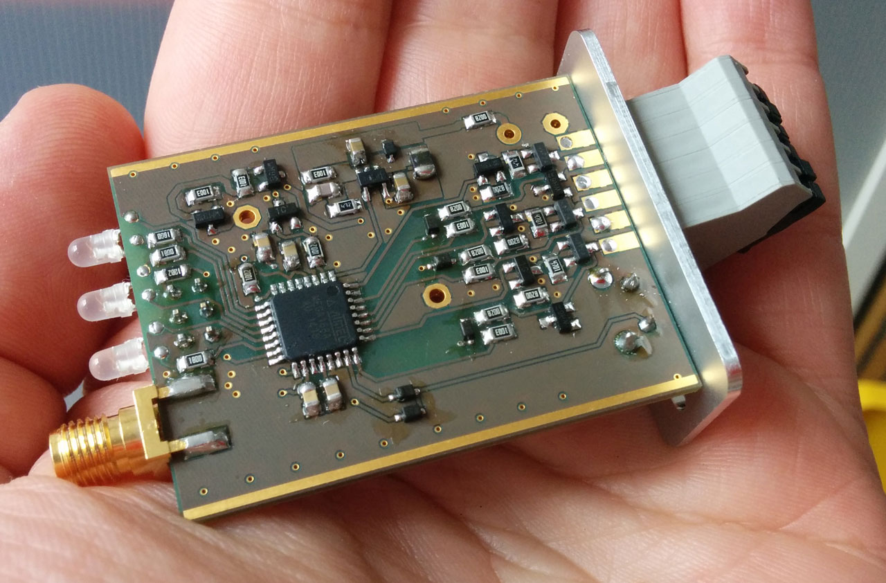

Hier eine kleine Platine von mir. Es ist meine erste komplette SMD Kontruktion. Es ist eine LED-Treiberplatine mit Attiny13-PWM-Steuerung. Ich musste einen NCL30160 LED-Treiber nehmen, weil das LED-Pärchen einen zusammenhängenden Anodeanschluss hatte. Die Leiterbahnen sind noch schwarz, da ich den Toner als Leiterbahnschutz nehmen wollte. War leider keine gute Idee gewesen, den Toner habe ich später entfernt. https://youtu.be/ID3b_AUv2NU

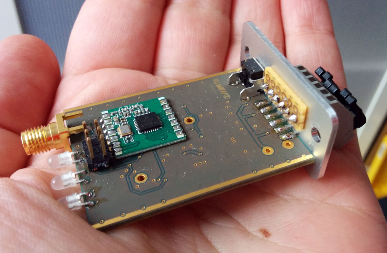

Ein ca 40x40mm RC-Receiver auf Basis eines nrf24l01 mit PPM Generator für den vorher schonmal geposteten Flighstick ;)..dazu kommt noch ein Kästchen mit 3 Potis als Alternativsender zur ByPass PPM-Kanal Einspeisung für das Live-Tuning von PID-Werten.

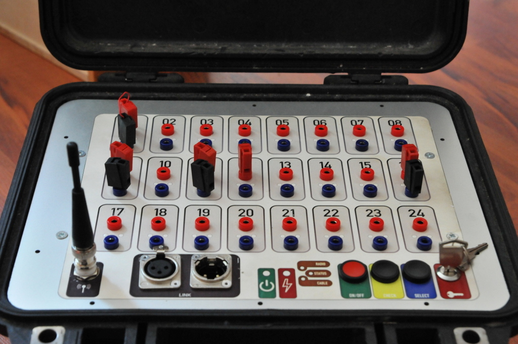

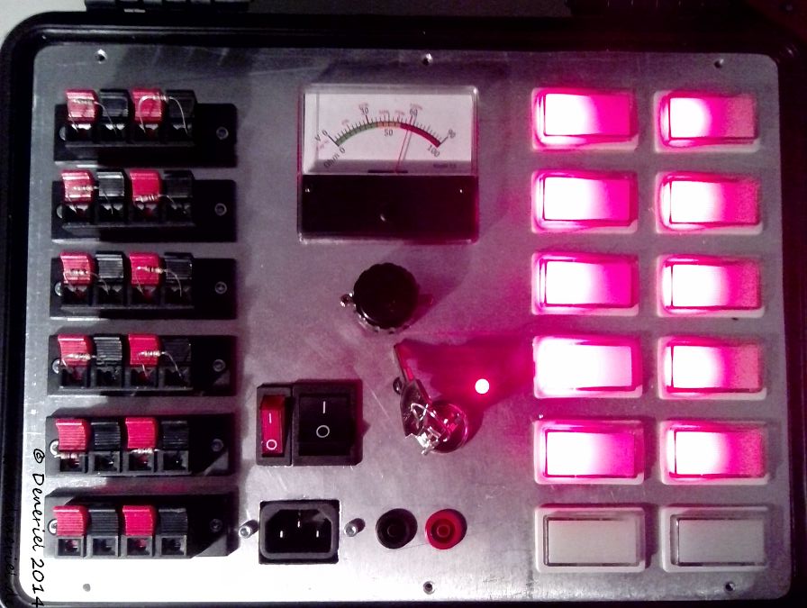

Heute habe ich auch mal was zu zeigen: Eine Zündbox (Kondensatorzündung) für pyrotechnische Brückenanzünder. Allerdings im Gegensatz zum Namen der Seite hier mit ohne Mikrocontrollergedöns ;-) Für den Anfang habe ich es mal bei 12 Kanälen belassen, Durchgangsprüfung der Zündkreise mit LED-Anzeige sowie Widerstandsmessung 0-100 Ohm. Zur vorab-Info: Übliche Eigenbau-Zündboxen nehmen einen Bleiakku, einen ausreichend dicken Taster und eine LED mit Vorwiderstand parallel dazu. Der Strom über die LED dient als Durchgangskontrolle, mit dem Taster schließt man den Zünder dann über den Akku kurz und päng... Klappt ganz gut solang der Strom ausreichend hoch ist. Zünder Typ A sind mit mindestens 0,6A und Zünder Typ U (unwmpfindlich) mit 1,6A spezifiziert. Zusammen mit dem Leitungswiderstand (Klingeldraht) ist man da schnell an der Grenze. In der Kiste ist daher ein MC34063 als StepUp montiert der eine Batterie aus 8 Stück Blitzelkos a 100µF (Pollin) auf 60V lädt. Das entspricht nach meiner Rechnung ca. 1,4J. Die könnten zwar bis ca. 300V, aber dann stecken da auch über 30J drin und das wäre verdammt ungesund wenn man an unisolierte Metallteile kommt. Da in der Pyrotechnik durchaus mit Klingeldraht und verdrillten Drähten gearbeitet wird habe ich mich daher auf die 60V beschränkt. 1,4J reicht mit Reserve für 10 Zünder Typ U in Reihe. Um den Laststrom zu schalten benutze ich MosFETs aus der Bastelkiste. Do kann ich nahezu beliebige Schalter verwenden. Bei Pollin gab es diese rechteckigen Modelle mit 12V Glühbirnenbeleuchtung mit Datecode 1989. Belastbarkeit 30V/0,5A mit Mikroschalter. Birnchen raus, je eine helle LED in Grün und rot rein. DUO-LEDs hätten es auch getan, waren aber gerade nicht da. Anstelle eines Vorwiderstandes pro LED und Kanal werden alle Kanäle zusammen im Testmodus mit einer 5mA-Konstantstromquelle versorgt. Das reicht aus um über 2 Widerstände a 15k (Sicherheit, falls einer durchgängig wird, denn ein Kurzschluss würde möglicherweise den Zünder auslösen) einen BC547 durchzusteuern. Wenn man im Prüfmodus einen Kanaltaster betätigt fließt praktisch der komplette Strom über den jetzt niederohmigen MosFET. Der Spannungsfall wird gemessen und auf einem Messinstrument mit angepasster Skala (wieder Pollin) in OHm angezeigt. Das geht bis knapp 100 Ohm und ist nach dem Test mit verschiedenen Widerstandswerten und Gegenprüfung auf rund 1 Ohm genau, also im Rahmen der Ablesetoleranz. Der MosFET mit seinen paar mOhm wird einfach mitgemessen. Das geht in der Toleranz unter. Auf ein Ohm kommt es dabei ohnehin nicht an. 20 Ohm sind gut, 50 gehen noch, 90 sind schlecht... Erst wenn mit dem Schlüsselschalter scharf geschaltet wird (Schutz gegen unberechtigte sowie unbeabsichtigte Auslösung, vorgeschriebener 2. Schalter) wird der Spannungswandler eingeschaltet. Schaltet man zurück in den Prüfmodus wird die Kondensatorbatterie über ein Relais und Zementwiderstand innerhalb von 1-2 Sekunden komplett entladen. Damit ist eine unbeabsichtige Auslösung eigentlich ausgeschlossen. Die Durchgangsprüfung ist weiterhin aktiv (jetzt fließen rund 2mA über die 30kOhm, passt...) als Auslösekontrolle. Aber jetzt in Rot damit auch der letzte Depp kapiert dass die Kiste scharf ist. Vorgesehen ist außerdem eine Möglichkeit den internen Bleiakku aus dem 230V-Netz zu laden. Buchse und Schalter sind schon bestückt aber mir ist noch kein kompaktes Schaltnetzteil geeigneter Spannung über den Weg gelaufen. Der Koffer ist schon ziemlich voll, insbesondere weil die Schalter ziemlich tief bauen. Bis dahin kann ich den Akku über die Laborbuchsen laden. Die Kabelbäume habe ich mit gewachstem Band gewickelt. Das Auge isst ja auch mit ;) Probleme gab es weil in der Bastelkiste zwar eine Ladung MosFETs lag, einige davon aber dummerweise defekt waren. Gab beim Test seltsame Fehlfunktionen... Außerdem war ich mit Heimmitteln (Standbohrmaschine, Stichsäge, Feile) nicht so präzise bei der Bearbeitung der Frontplatte wie ich es gerne gewesen wäre. Da ist noch Steigerungspotential vorhanden. Gruß, Deneriel PS: Bevor jemand nörgelt: Es handelt sich hier NICHT um Sprengkörper sondern um ganzjährig ab 18 Jahren frei verkäufliche Anzündmittel die auch nicht als Initiator für eine Detonation geeignet sind! Die elektrische Zündung selbst setzt keinen Erlaubsnisschein voraus, ebensowenig wie das Verleiten mit normaler Zündschnur wenn man die Knaller selbst nicht modifiziert. Die technischen Anforderungen an Zündmaschinen und Zünder stehen in der Anlage 1 zur SprengV.

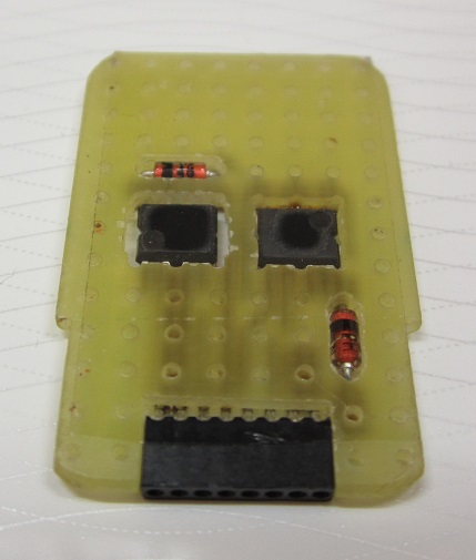

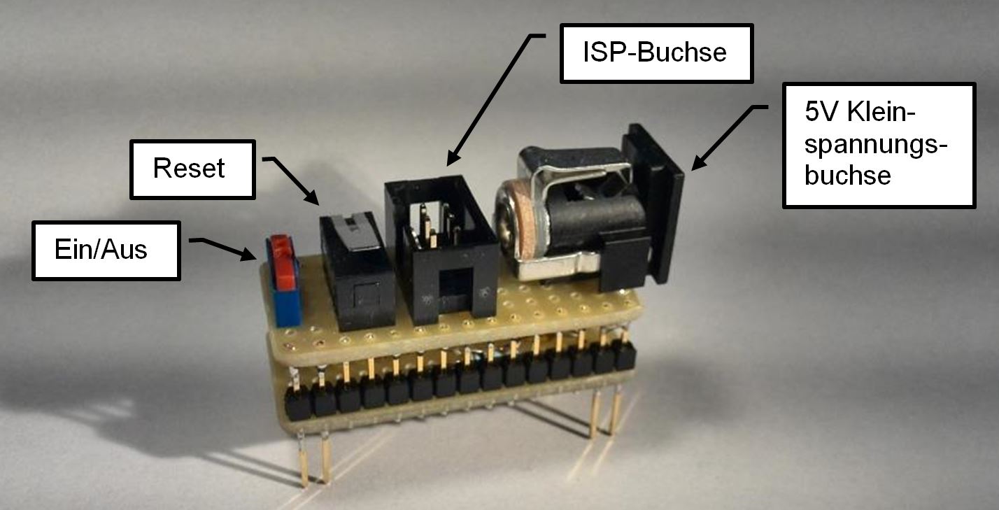

Steckboard-Adapter für MC-Schaltungen. Um den Aufbau von Mikrocontrollerschaltungen auf einem Steckboard einfacher und funktions- sicherer zu machen, habe ich mir einen kleinen Adapter gebaut. Er enthält neben einer Kleinspannungsbuchse den ISP-Adapter-Anschluss, eine Reset-Taste und einen Ein/Aus-Schalter. Die LED für die Ein-Kontrolle und die anderen Bauteile sind auf der unteren Platine verlötet. Alle Signalleitungen und die geschaltete Betriebs- spannung sind über acht Pfosten herausgeführt, die in das Steckbrett gesteckt werden. Der Aufbau ist kompakt und stabile und hat sich im ersten Einsatz schon bewährt.
#4080343
Sieht ganz ordentlich aus, aber braucht das nicht recht viel Platz auf dem Steckbrett? Besser wäre es doch, das ganze so zu bauen, dass es einfach "über" den µC gesteckt wird.
Jo oder hatte gleich die Idee einer IC-Fassung dazu und die Ausgänge vielleicht gut geordnet an Pins führen..quasie fast wie ein alter Dip-UNO
qwertzuiopü+ schrieb: > braucht das nicht recht viel Platz Nicht mehr als die Bauteile selbst. Ist aber leichter handhabbar.

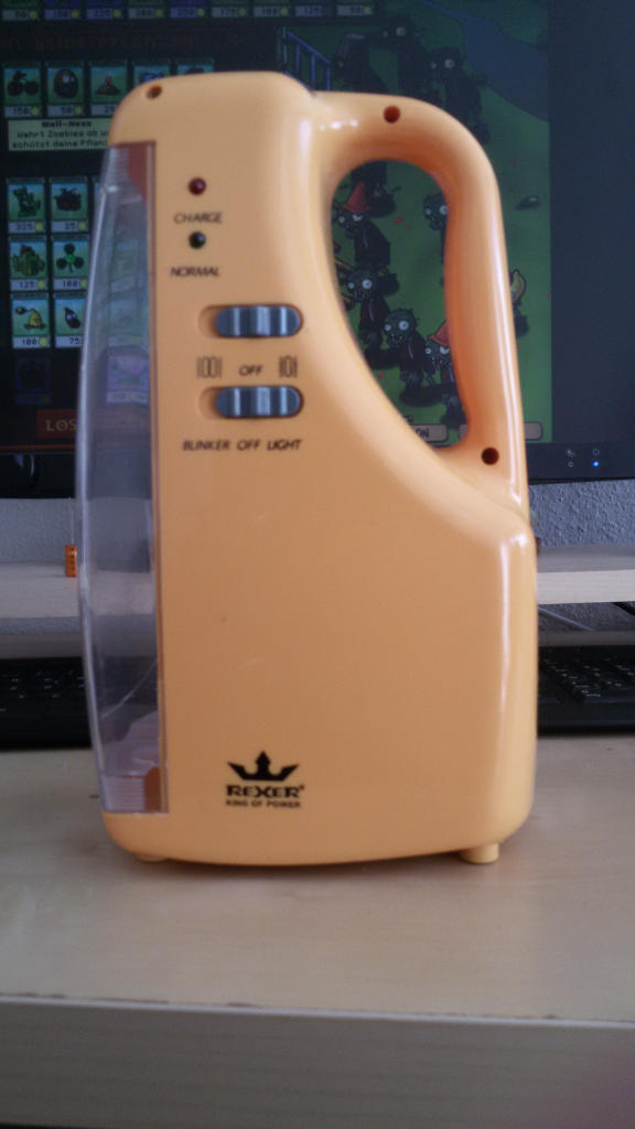

Wir hatten mal wieder Stromausfall, also einen kleinen 12V-Akku und eine
12V-LED Lampe her ... läuft.
Glück gehabt daß das alles so herumlag und keiner auf der Treppe hastig
wurde. Dies soll fürs nächste mal natürlich anders werden.
Also was soll das Projekt denn können:
1. Bei Stromausfall eine Lampe für min. 1h automatisch einschalten.
2. Einen Akku nach seiner Spezifikation laden und erhalten.
3. Möglichst keinen Strom verbrauchen.
Und als ich nun in der Bastelkiste nach dem passenden Prozessor suchte,
dacht ich mir, das muß doch auch einfacher gehen, früher konnten die das
doch auch in analog.
Heraus kam diese kleine Schaltung. Ergänzt um einen 12V/0,8Ah Blei-Geel
Akku und zwei 1,6W 12V-LED Leuchtmittel machens Treppenhaus hell.
Eckdaten: max.Ladestrom 3,2 mA Ladeendspannung 13,65V
Verbrauch:62mW also ca.13,5 ct im Jahr.

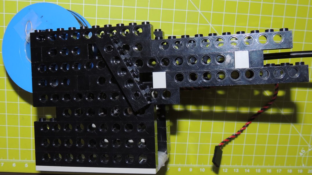

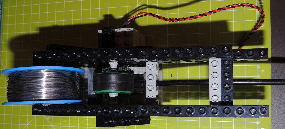

Nachdem ich http://www.instructables.com/id/How-to-Make-a-Solder-Buddy-from-sheet-plastic/?ALLSTEPS gesehen hatte und vor kurzem bei einer Fahrradreparatur ein Bowdenzug übrig geblieben war, konnte ich nicht anders. ;)
@amad 100 Bonuspunkte für den Bau des Geräts aus Lego. :)

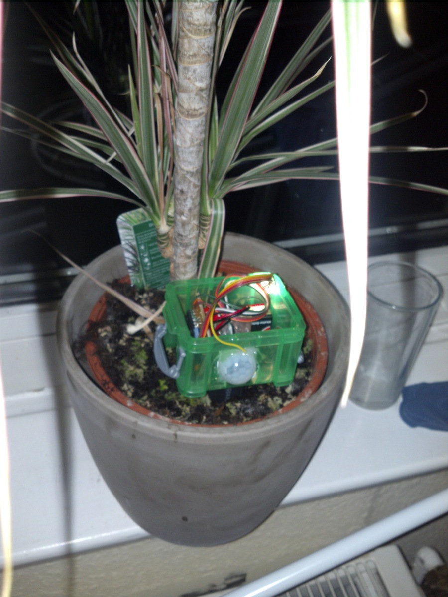

Direktes Kunstwerk isses zwar nicht, hab mich mal vom Bodenfeuchte Thread inspirieren lassen.. 50uA BWM schaltet den Enable von einem 5V LDO mit nem auf Kapazitität basierendem Erdsensor. Angezeigt wirds wenn man vorbeigeht für 5 Sekunden durch eine LED in Ampelfarben.

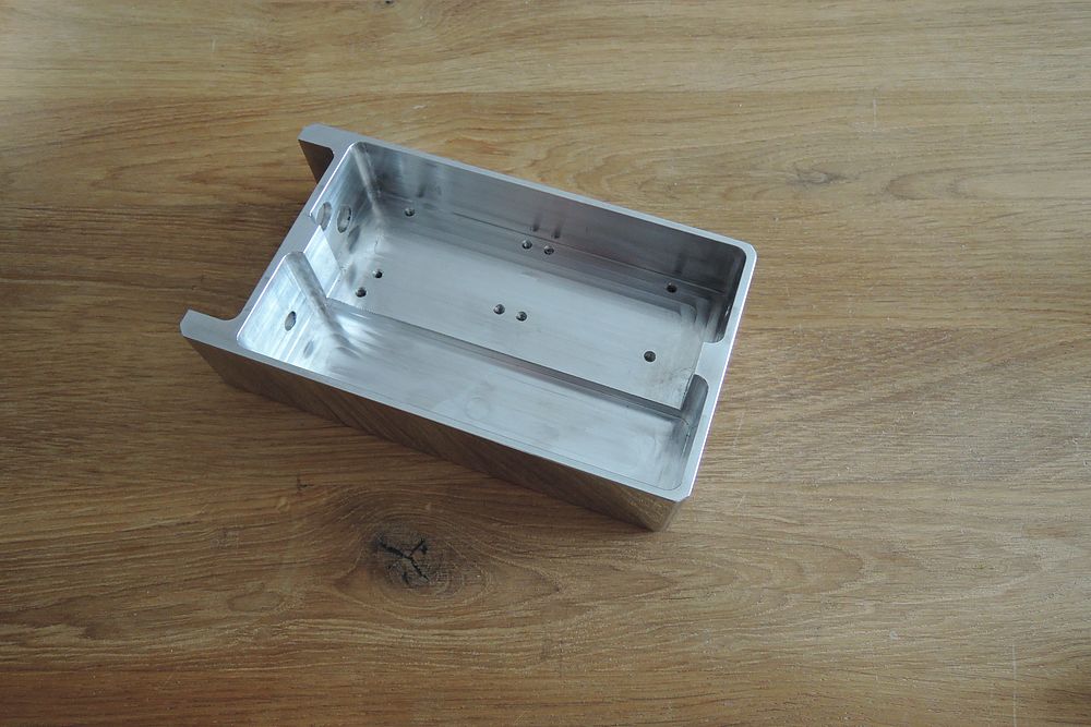

#4089243
Das ist ein schöner, sauberer Aufbau. Vermutlich vom stolzen Besitzer einer eigenen Fräse.

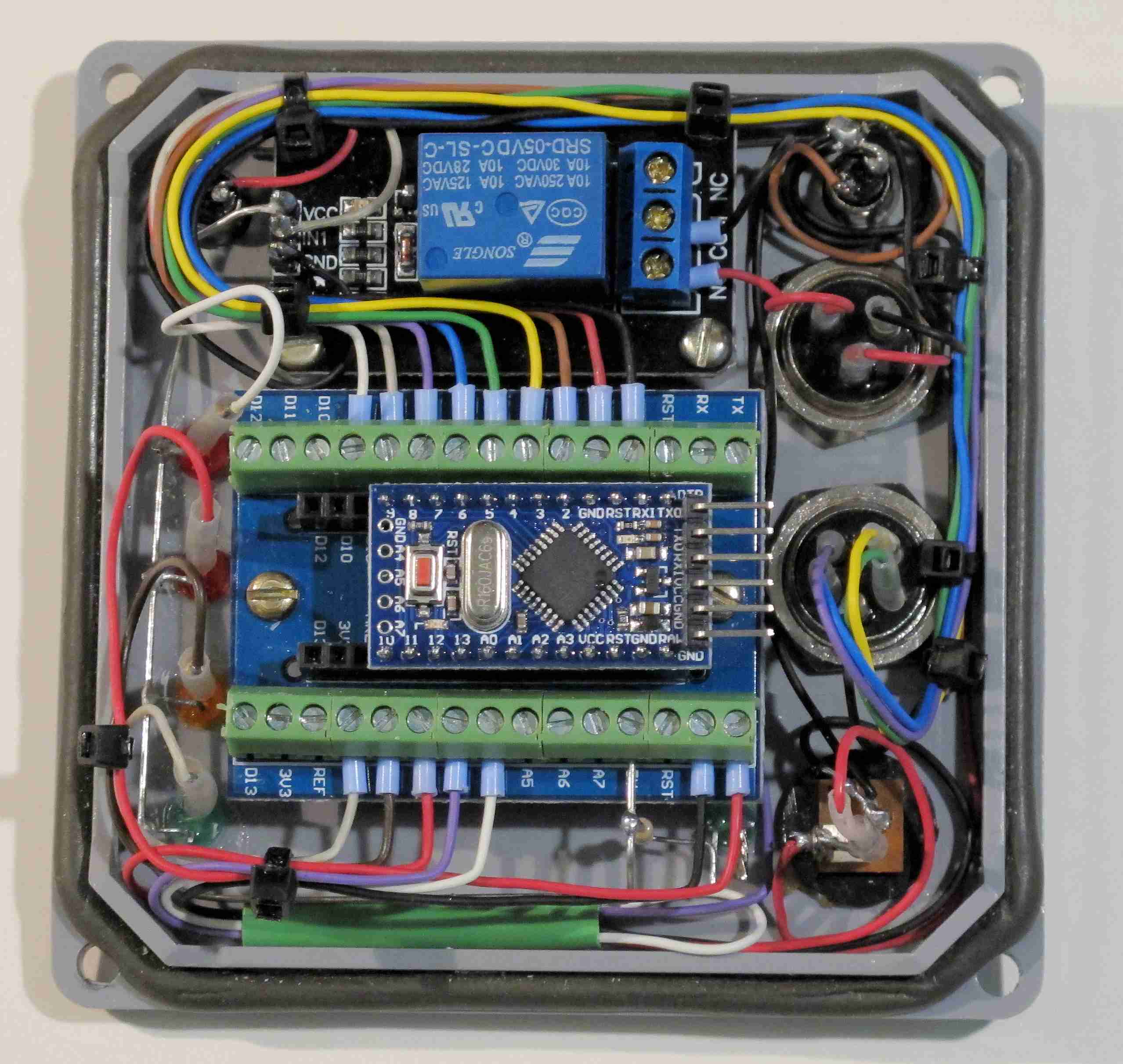

Eine einfacher Timer mit 4 Preset Zeiten. Bei mir als UV Platinen Belichter zusammengebaut. Das komplette Projekt, kann auf meiner Homepage eingesehen werden. [[http://pianofortehome.npage.de/uv-belichter-v20.html]]

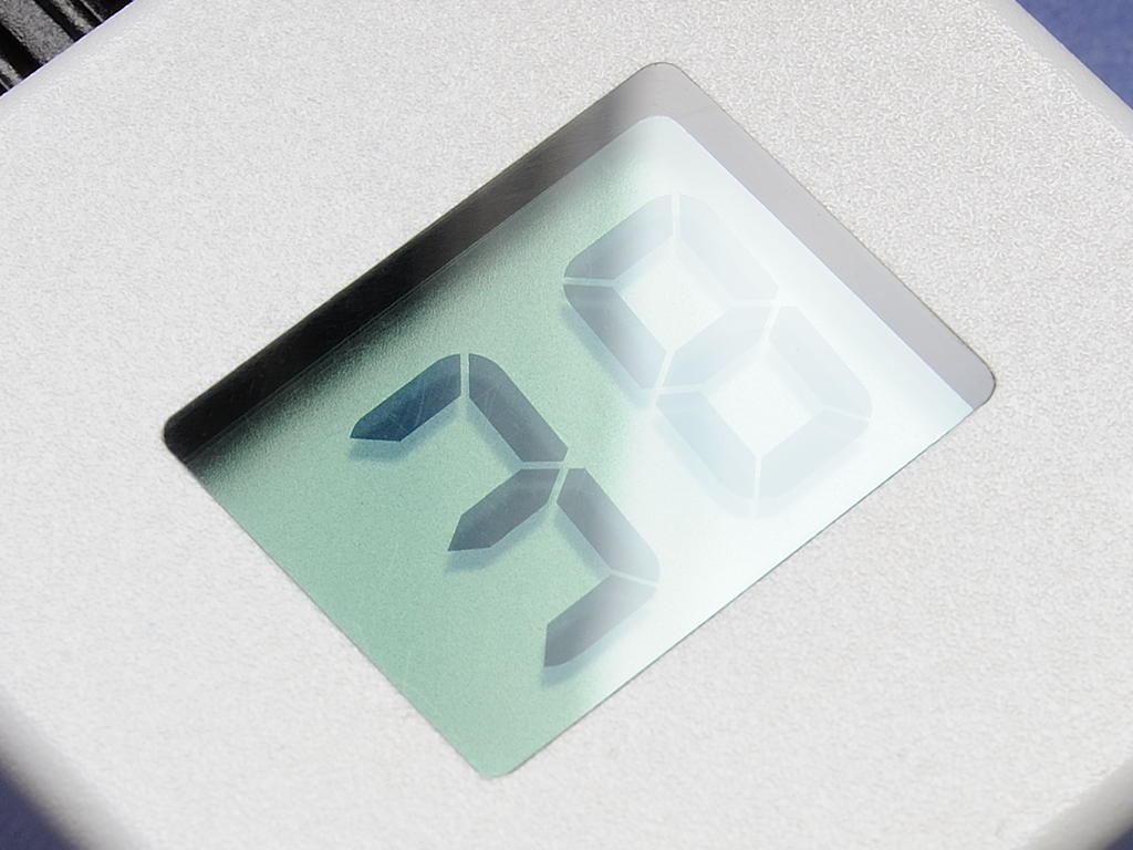

John Bauer schrieb: > Dann poste ich halt mal wieder eine Uhr. > Die rückwärts läuft. > Also einen Timer (Eieruhr). Sind die Gehäuse selbst gebaut? Wie hast du die Displayscheibe bearbeitet, so dass diese bündig mit der Frontseite abschließt?
#4089971
Hallo John, kann der PIC direkt das LCD treiben oder wie machst du das mit der nötigen "Wechselspg".? Toller sehr technischer Aufbau, so will ich auch fräsen können... Klaus.
ghl schrieb: > Sind die Gehäuse selbst gebaut? Ja. ghl schrieb: > Wie hast du die Displayscheibe > bearbeitet, so dass diese bündig mit der Frontseite abschließt? Ja. Siehe Bild. Klaus2 schrieb: > kann der PIC direkt das LCD treiben Ja. Gruß John

John schrieb: > Ich bin mir jetzt nicht mehr sicher, ob ich Dich richtig verstanden > habe: > "Gehäuse selbst gebaut?" > > Es ist das Bopla U 50, welches ich bearbeitet habe: > http://www.reichelt.de/Kunststoff-Kleingehaeuse/BOPLA-U-50/3/index.html?ACTION=3&GROUPID=3355&ARTICLE=126244&SEARCH=bopla%20u%2050&OFFSET=500&WKID=0& Alles klar. Gehäuse und Displayglas sind aber nicht von Hand bearbeitet, sondern auf einer (CNC?) Fräse bearbeitet, oder? Was für Material ist das Displayglas? Acryl/Plexiglas? Oder nur Hobbyglas? Oder gar Makrolon/Lexan?
#4091397
ghl schrieb: > (CNC?) Fräse Ja. ghl schrieb: > Was für Material ist das Displayglas? Es ist diese Acrylglasscheibe von Conrad Bestell-Nr.: 530840

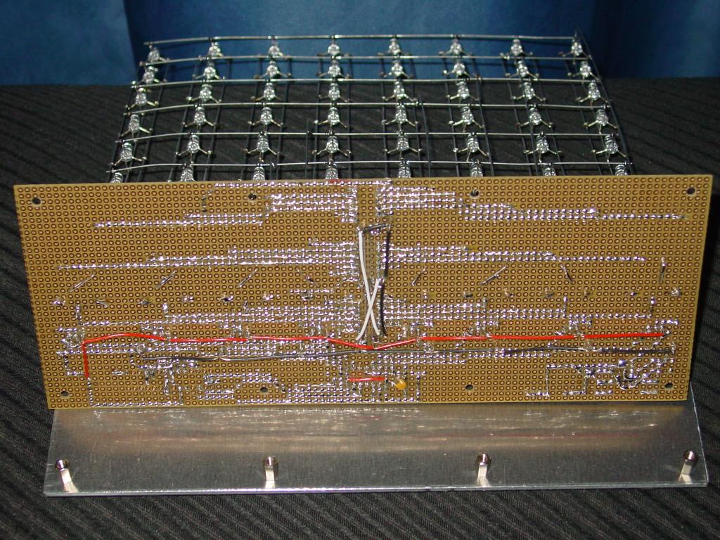

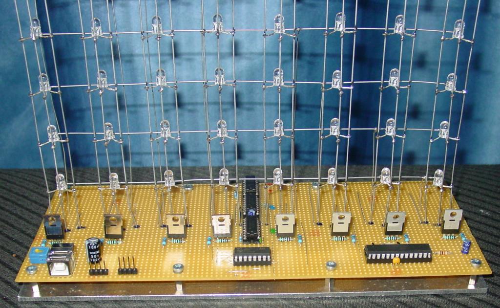

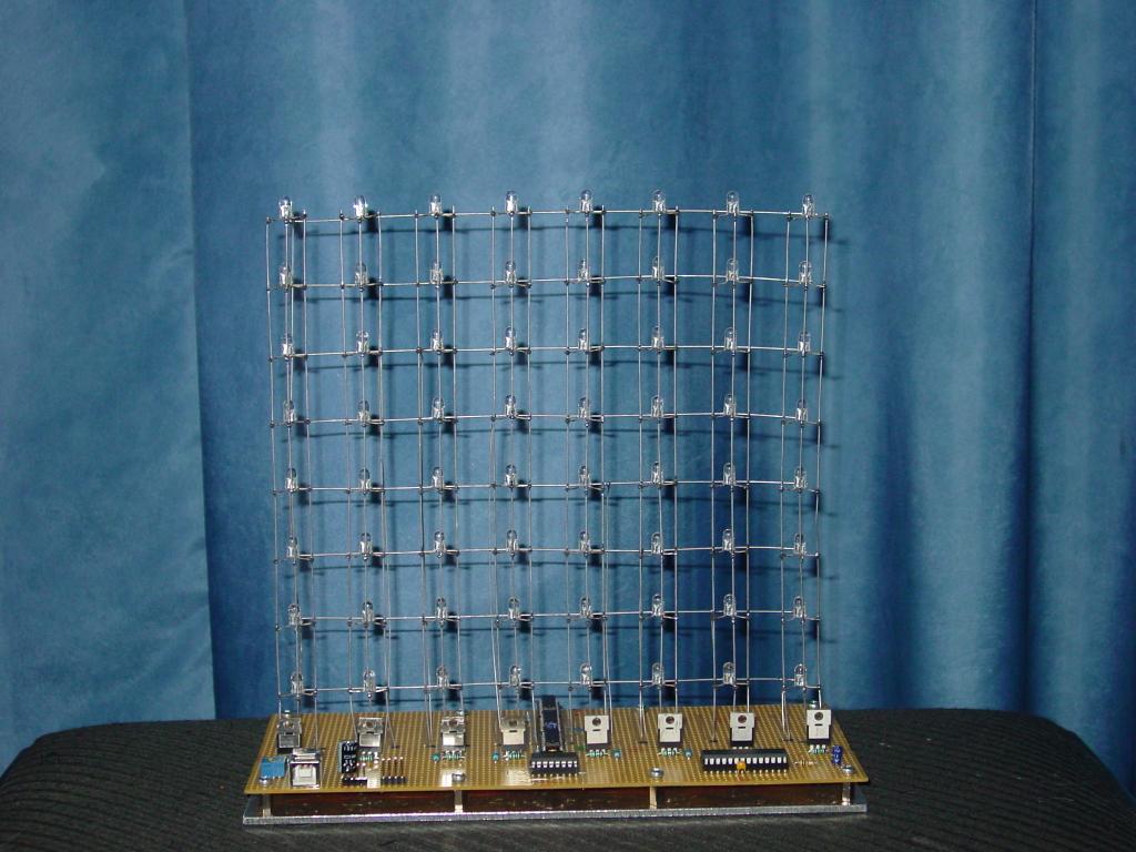

Na dann meld ich mich doch auch mal zu Wort LEDCube 8x8x8 Doku sowie Eagle files und Stückliste ist alles hier zu finden! https://www.dropbox.com/sh/80jxciv5q1jpvph/AABoZJlGZd-lh_bkmO2gUUyoa?dl=0

Tino Mack schrieb: > Na dann meld ich mich doch auch mal zu Wort > > LEDCube 8x8x8 > > Doku sowie Eagle files und Stückliste ist alles hier zu finden! > https://www.dropbox.com/sh/80jxciv5q1jpvph/AABoZJlGZd-lh_bkmO2gUUyoa?dl=0 Kann man mit sowas echt heute schon ein Diplom machen? Naja... zu meiner Zeit war das noch deutlich mehr Mathematik und "höhere Wissenschaft" als einen LED Würfel zu bauen. Wo sind denn die Berechnungen für die Leistung, Dimensionieren der Bauteile, Nachweis dass Konzept einer Validation standhält usw. Zeiten ändern sich wohl.... :-(
Christian J. schrieb: > Kann man mit sowas echt heute schon ein Diplom machen? Naja... zu meiner > Zeit war das noch deutlich mehr Mathematik und "höhere Wissenschaft" als > einen LED Würfel zu bauen. Zeiten ändern sich wohl.... Das sieht eher nach Semesterarbeit aus. Insofern ist der Ratschlag, sich für Arbeiten dieser und größerer Länge LaTeX anzuschauen berechtigt - im Gegensatz zum obigen Kulturpessimismus. Wobei der Ratschlag nicht unbedingt hilfreich sein muß. Tino scheint dualer Student zu sein, und als solches schreibt meist der Arbeitgeber das Format der Arbeiten vor. Und für jemanden, der LaTeX kennt ist das Schreiben einer Arbeit in Word ein Krampf - da ist es besser, die Alternative erst gar nicht zu kennen. P.S.: Dein Lochrasteraufbau sieht sehr gut aus.

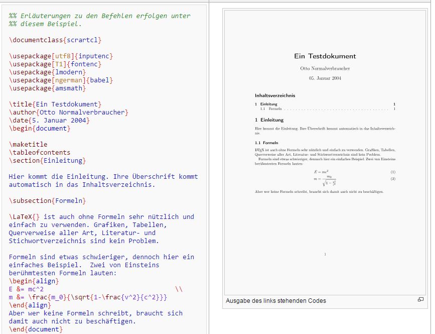

Walter Tarpan schrieb: > Und für jemanden, der LaTeX kennt ist das > Schreiben einer Arbeit in Word ein Krampf - da ist es besser, die > Alternative erst gar nicht zu kennen. http://texpoint.necula.org Latex Plugin für Office
Christian J. schrieb: > Walter Tarpan schrieb: >> Das sieht eher nach Semesterarbeit aus. Insofern ist der Ratschlag, sich >> für Arbeiten dieser und größerer Länge LaTeX anzuschauen berechtigt - im >> Gegensatz zum obigen Kulturpessimismus. > > LaTeX ist geil, habe ich 1996 aucb mein Diplomarbeit mit gemacht :-) > Template gabs vom Lehrstuhl, da das Format wiss. Arbeiten strikt > festgelegt war. > Nix mit Wysiwig. sondern "What you get is what you MEAN" man konzetriert > sich auf das Wesentliche und das Herumschlagen mit dem Formatieren, > Einzug und Tabulatoren erspart man sich wirklich. Wenn man konsequent die Standardformat-Struktur verwendet, ist Word zahm wie ein Schaf.
btt, Leute. Die Latex vs. Word-Diskussion ist so alt wie... Latex und Word.

Christian J. schrieb: > Tino Mack schrieb: >> Na dann meld ich mich doch auch mal zu Wort >> >> LEDCube 8x8x8 >> >> Doku sowie Eagle files und Stückliste ist alles hier zu finden! >> https://www.dropbox.com/sh/80jxciv5q1jpvph/AABoZJlGZd-lh_bkmO2gUUyoa?dl=0 > > Kann man mit sowas echt heute schon ein Diplom machen? Naja... zu meiner > Zeit war das noch deutlich mehr Mathematik und "höhere Wissenschaft" als > einen LED Würfel zu bauen. Wo sind denn die Berechnungen für die > Leistung, Dimensionieren der Bauteile, Nachweis dass Konzept einer > Validation standhält usw. > > Zeiten ändern sich wohl.... :-( :D ganz so einfach ist das nicht ;) war ein Projekt im 3. Semester mit einem Midestzeitaufwand von ich glaube 30-40h, und der fokus lag mehr oder weniger in der Projektplanung. 30-40h hat mich schon alleine das Löten des cubes gekostet :D dazu kam die Einarbeitungszeit in µC programmiereung (bis dato nur in der Ausbildung ein paar mal in asm) und der Schaltungsentwurf und Lauout. Ebenfalls nicht so ganz ohne, wenn man den µC zuvor noch nie in gebrauch hatte. Erstmal das Datenblatt durcharbeiten und verstehen und gucken wo welche interrupts, SPI, URAT, ADC, ... hat mich einiges an Zeit und vorallem Nerven (nicht zu wissen, ob alles tatsächlich so funktioniert wie man denkt :D) gekostet. Eigentlich wollte ich es auch noch in latex machen, aber in Anbetracht des schon vorhandenen Zeitaufwandes, wollte ich mich hier nicht auch noch einarbeiten. Für die Dokumentation meines Praxissemesters, nutze ich gerade Latex ;)! Und um ehrlich zu sein, ich hatte absolut keine Lust und keinen Nerv mehr für die Doku :D dementsprechend ist sie auch nichts besonderes. Die berechnungen haben natürlich statt gefunden (oder eben mal grob überschlagen :D), will ja schließlich nicht dass er nach kurzer Zeit schon den Geist auf gibt :D nur eben nicht wirklich in der Doku... Alles in allem war dieses Projekt wohl etwas in meinem Studium, an dem ich bisher am meisten gelernt habe :D ebenfalls die nachfolgenden Kurse zur µC programmierung waren somit für mich mehr oder weniger geschenkt! Aber ob ich es nochmal machen würde? Ich weiß es nicht. Es macht definitv keinen spaß 2 Wochenlang jeden Abend LEDs zu Biegen und sich beim Löten die finger zu verbrennin, in der Hoffung alles halbwegs gerade und rechtwinklig hin zu bekommen :D Dennoch bin ich froh es gemacht zu haben! grüße aus Singapore
Tino Mack schrieb: > 2 Wochenlang jeden Abend LEDs zu Biegen und sich beim Löten die finger > zu verbrenn Nach den 2 Wochen Lehrzeit sollte man sie sich eigentlich dann nicht mehr verbrennen. ;-) Schönes Projekt!

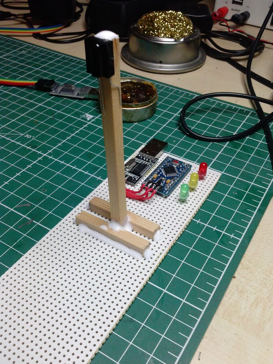

1-Tag-Miniprojekt "Infrarot Empfänger" für mein Arduino Barometer mit Arduino Pro Mini. Hoffe mal der Leuchtturm bringt auch was :-)

B. Re. schrieb: > Mal wieder ein RGB-Paneel, 8x8 groß. > > Habe das Paneel von Steve Manley (youtube) nachgebaut, weil ich gerade > mit dem Drahtgittergeflecht ein paar Erfahungen sammeln wollte. Da solltest du mal Schweissdraht aus dem Baumarkt probieren, deutlich stabiler als Silberdraht. Damit habe ich ähnliche Kunstwerke realisier B. Re. schrieb: > Die SW kann Muster und auch Lauftext erzeugen und kann leicht angepasst > werden. Spannungsversorgung ist 5V, Anschluss USB-B. Controller M328. Hast du da mal Unterlagen zu? Schaltplan?

Hallo, das ist eine kleine 3 Kanal Funkzündanlage für Pyrotechnik. Funkmodul RFM69 mit AES Verschlüsselung, Step-Up-Regler mit 24 V Zündspannung, Pillencheck, Stromversorgung über Knopfzelle. Stefan

Das ist mal klein! Hut ab. Wie lange hält denn die Knopfzelle darin? Die sind ja eher nicht so für hohe Stromentnahmen geeignet. Der Elko sieht auch echt nicht groß aus. Das Teil ist für einzelne Brückenzünder gedacht, oder?

Die Eagle Lib würde mich auch interessieren! Ja, sind für Brückenanzünder A oder U. Standbyzeit sind im Moment über 10 Stunden. Die Knopfzelle hat mit dem Zünden wenig zu tun, das macht der Elko mit 220 uF. Der speichert rund 60 mJ. Ein A Anzünder braucht max. 3 mJ/Ohm, da gehen also auch mehrere Pillen in Reihe pro Kanal. Für die Knopfzelle fallen die Zündung kaum ins Gewicht. Die 24 V werden über einen Schaltregler, 2. BILD oben mitte, erzeugt. Gruß Stefan

>kannst du vielleicht verraten wo die Platine hergestellt wurde.
Bei Würth; ich hatte gerade nen Gutschein. Sehr gute Qualität.

@Stefan: Der Elko hinter der Knopfzelle sah halt ziemlich klein aus. Die Spezifikationen kenne ich (siehe oben ;-) ) Die Frage mit der Knopfzelle zielte darauf ab was die dazu sagt, wenn der Wandler kurzzeitig recht hohe Ströme entnehmen muss um den Elko zu laden.

>Die Frage mit der Knopfzelle zielte darauf ab was die dazu sagt, wenn >der Wandler kurzzeitig recht hohe Ströme entnehmen muss um den Elko zu >laden. Die ist da recht entspannt ;-) Auf der Eingangsseite des Wandlers ist nochmal ein Keramikkondensator, und der Ladestrom des Zündelkos ist mit einem Vorwiderstand auf ein paar mA begrenzt. Man schaltet das Gerät mit einem Kommando in den "scharf"-Modus, dann wird der Elko geladen, das dauert grob 1 s. Hab Deinen Beitrag gesehen, sieht auch gut aus! Wie hast Du den MC34063 auf 60 Volt gepimmt?

Der MC34063 wurde einfach mit einem externen MosFET aufgebohrt. Beim StepUp muss der ja nur die einfache Betriebsspannung bei genug Strom aushalten. Dazu nach einer Schaltung irgendwo aus dem Netz ein PNP-Treiber um das Gate schneller zu entladen. Das hat nochmal ein paar % Wirkungsgrad mehr und ein paar ° Celsius weniger gebracht. In dem Koffer stehen aber auch 12V zur Verfügung, das macht es etwas einfacher, denn Faktor 5 schafft der IC noch ohne größere Verrenkungen. Alternativ bliebe noch die Variante mit einem kleinen HF-Trafo. Getestet habe ich mit einem 390 Ohm Zementwiderstand - Damit als Last ist der Wandler auf rund 59V eingebrochen was knapp 9W Dauerleistung entspricht. Bei 0,8A und guten 13V aus dem Labornetzteil ergibt sich ein Wirkungsgrad > 80%, was durchaus anständig ist. Induktivitäten habe ich ein paar aus der Bastelkiste durchprobiert bis es passte. Am Ende ist es dann eine alte Stabdrossel geworden. Auch hier ist die Kondensatorbank in etwa einer Sekunde aufgeladen. Entladen über einen Zementwiderstand dauert ca. 2 Sekunden. Danach ist im Zündkreis keine nennenswerte Energiemenge mehr enthalten.

Ich möchte mich korrigieren: Natürlich muss der MosFet beim StepUp die Ausgangsspannung aushalten und nicht die Eingangsspannung. Da ich aber noch IRF3710 mit 100V rumliegen hatte, langt das locker.

Ein Verstärker für den Musikgenuss im Büro mit BUF634 und OPA134 und Lipo Versorgung. (8x in Reihe, +/- 14,8V nominal, +/-16,8V max. +/-13,2min. mit Balancer und Lade- Entladeschutzschaltung) Bewusst eine Monoplatine gemacht um flexibler bei der Anordnung in verschiedenen Gehäusen zu sein. Die Schaltung orientiert sich an den Datenblättern des BUF634 und OPA134. Rauscht nicht, brummt nicht, hört sich auch noch ganz gut an. :) Grüße :)
Das ist ein schöner Aufbau. Ist das Gehäuse selbstgefräst?
Walter T. schrieb: > Ist das Gehäuse selbstgefräst? Gezeichnet und poliert selbst, Fräsarbeiten machen lassen.

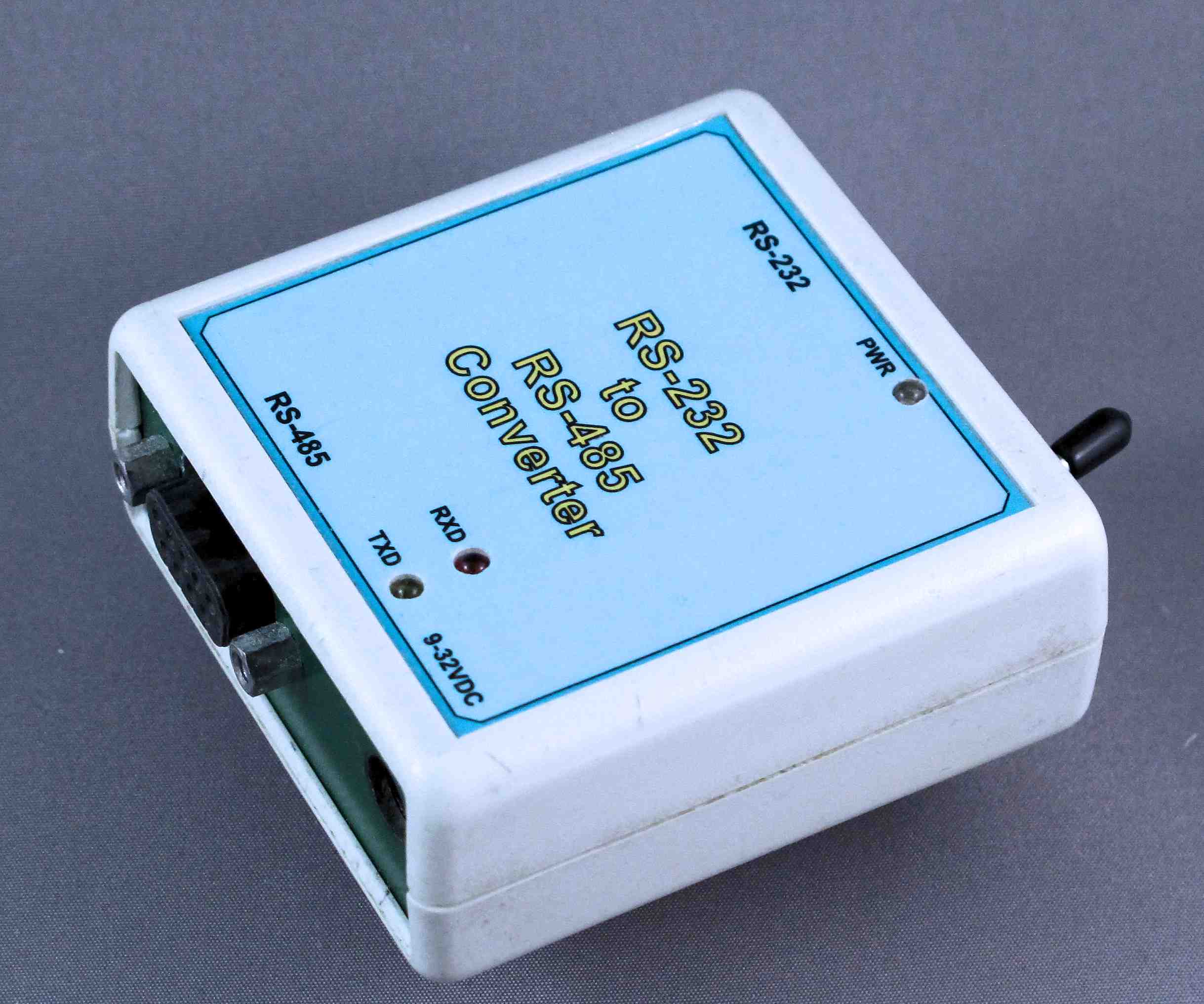

Gezeigt hier ist ein RS232 auf RS485 Umsetzer mit automatischer Sendeumschaltung. Eine spezielle CMOS Schaltung mit monostabilem Verhalten steuert die Sende/Empfangsrichtung. Mittels Brücke kann man die Umschaltdauer den Baudraten gemäß zwischen 1200 bis 115200 Baud einstellen. Es hat sich schon viele Jahre recht gut bewährt. Der Schalter fügt den 120 Ohm RS485 Busabschluß nach Bedarf hinzu. Die Endplatten wurden in beiden Fällen aus gefrästen FR4 hergestellt. mfg, Gerhard
