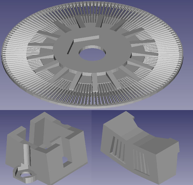

hier die Fortsetzung meines Projekts "pimp my Bohrmaschin".
Angeregt durch einen Thread hier im Forum, in welchem es um die
Reparatur einer Anzeige für die Bohrtiefe bei einer Bohrmaschine ging,
wollte ich in mein Maschinchen auch solch eine Anzeige einbauen.
Am naheliegendsten war es, wie in besagtem Thread, einen
Inkrementalgeber auf der Welle zu montieren, welche die Pinole bewegt.
Da diese Welle bei meiner Maschine mit zwei gekonterten Muttern
gesichert ist, sollte das Geberrad unter diesen fixiert werden. Aus dem
Hub der Pinole von 50 mm und dem zugehörigen Winkel der Welle ergab
sich, dass das Geberrad 153 Stege bzw. Schlitze aufweisen sollte. Zwei
Lichtschranken werten diese vierfach aus, um eine Auflösung von 1/10 mm
zu erhalten.
Das Geberrad sollte mit dem 3D-Drucker erstellt werden. Bei einer
Düsenbreite von 0,4 mm wurde die Stegbreite zu 0,8 mm festgelegt, woraus
sich ein Außendurchmesser des Rades von 69 mm ergab.
Die beiden Gabellichtschranken sollten einen Phasenversatz von einem
Viertel der Periodenlänge bzw. des Winkels von 360°/153 aufweisen. Da
2,35° aufgrund der Breite der Lichtschranken nicht realisierbar war,
wurde ein Winkel von 13,53° gewählt, also 5,75 Perioden.
Um die beiden Gabellichtschranken im richtigen Winkel auszurichten,
wurde ein kleiner Halterahmen konstruiert und mit dem 3D-Drucker
erstellt.
Da die lichtempfindliche Fläche der Fototransistoren größer ist, als die
Schlitzbreite des Geberrades, musste auf der Empfängerseite der
Lichtschranken eine Schlitzblende angebracht werden, welche aufgrund der
technischen Einschränkungen des "Würstlesdruckers" als separates Bauteil
konstruiert wurde.
Die korrekte Ausrichtung der Lichtschranken übernimmt ein Gehäuse,
welches auch die Sensorik vor Staub bzw. Spänen schützt. Der Sensor kann
in diesem durch zwei Paar M3-Schrauben in Langlöchern justiert werden.
Das erste Bild zeigt die an der Maschine montierte Anzeige. In diesem
Bild sind auch die drei Tasten zur Bedienung des Umrichters zu erkennen
(Linkslauf, aus, Rechtslauf). Das Drehspulinstrument zeigt das aktuelle
Drehmoment des Antriebsmotors an. Die Drehzahl wird über das Drehrädchen
am Umrichter eingestellt, der hinten links noch zu erahnen ist. Die
Anzeige des Umrichters zeigt die eingestellte Spindeldrehzahl an. Das
zweite Bild zeigt die 3D-Teile, das letzte den Testaufbau auf einem
Getriebemotor.
Das Gebergehäuse ist auf dem Bild in meinem vorhergehenden Beitrag zu
sehen: Das große rote runde Etwas.
Falls es interessiert, die Elektronik besteht aus einem ATxmega32E5 (der
kleine 8E5 hätte auch genügt). Die MCU wertet den Geber direkt in
Hardware durch sein Eventsystem aus und zählt die Schritte in einem als
Auf-Ab-Zähler konfigurierten Timer. Auch das Multiplexen der
LED-Anzeigen übernimmt die MCU. Mit dem im ersten Bild erkennbaren
Taster kann die Anzeige genullt werden. Neben den 3 Ziffern wird auch
ein Vorzeichen angezeigt.

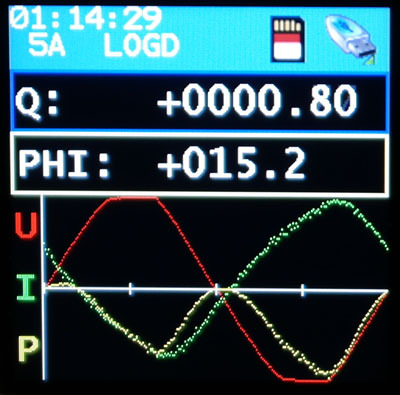

Derzeit absolviere ich eine Weiterbildung zum Techniker
(Elektrotechnik).
Zum Ende hin, muss ein Projekt durch eine Gruppe realisiert werden.
Dieses Projekt wurde erfolgreich umgesetzt und vor einer Woche
präsentiert.
Mein Teil des Projektes umfasste die Entwicklung eines smarten,
universellen Schalt/Dimm Aktors für die Hutschienen Montage, welchen ich
hier vorstellen möchte.
Schnittstellen:
- Ethernet
- KNX
- RS232/RS485
Features:
- 4 Kanal Universal Dimmer, 5A Dimmen, 10A schalten
- Universelle Dimm Stufe (Phasenan-/ Phasenabschnitt,
Wellenpaketsteuerung,
  PWM,... sind möglich)
- Angeschlossene Last kann überwacht werden
  Messung von Strom, Spannung, Phasenlage, Leitung, Leistungsfaktor,...
- Automatische Auswahl der Dimmodi für jeden Kanal
  (Phasenan-/ Phasenabschnitt)
- 24V DC Spannungsversorgung
- Override Eingang 5-24V (Not Aus)
- Status LEDs sowie Taster zum manuellen Schalten auf der Frontplatte
- Aluminium Gehäuse für die Hutschienen Montage
- Möglichst geringe Verlustleistung um den Einsatz in Schaltschränken zu
  ermöglichen
Aktueller Stand:
Für die Präsentation wurden zwei Smart Home Systeme kombiniert.
Um einen großen Funktionsumfang zu ermöglichen (zb Video Routing,
Steuerung per Tablett, Smartphone, Smart Watch, u.v.m) wurde das
deutsche KNX System mit dem amerikanische Crestron System kombiniert.
Der oben beschriebene Aktor wurde erfolgreich in das Gesamtsystem
integriert und steuerte diverse haushaltsübliche Lichtquellen.
Die Bedienung des Aktors erfolgte durch Tablett, Smart Watch, Smart
Phone, KNX Bedienelemente oder über die Taster an der Frontplatte. Die
Leistungsdaten der angeschlossenen Verbraucher wurden an die Crestron
Steuerung übermittelt und auf Tabletts angezeigt.
Ausblick:
In Zukunft möchte ich die Platine optimieren, damit diese auch
automatisch bestückbar ist. Aus Zeitgründen wurde hierauf beim Prototyp
verzichtet.
Eine Z-Wave Schnittstelle wird noch implementiert um weitere
Funktionalitäten zu ermöglichen. Das Gehäuse soll ebenfalls weiter
optimiert werden.

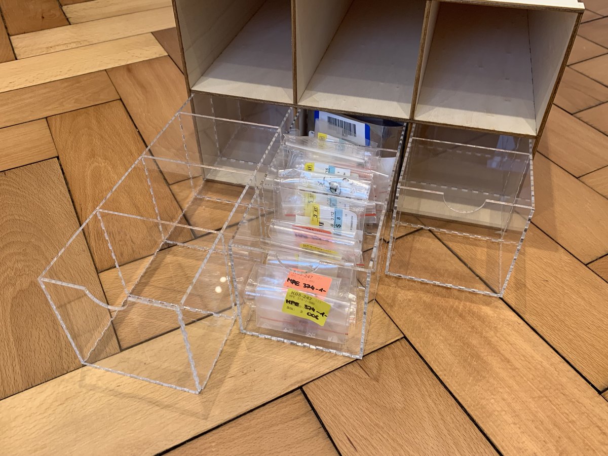

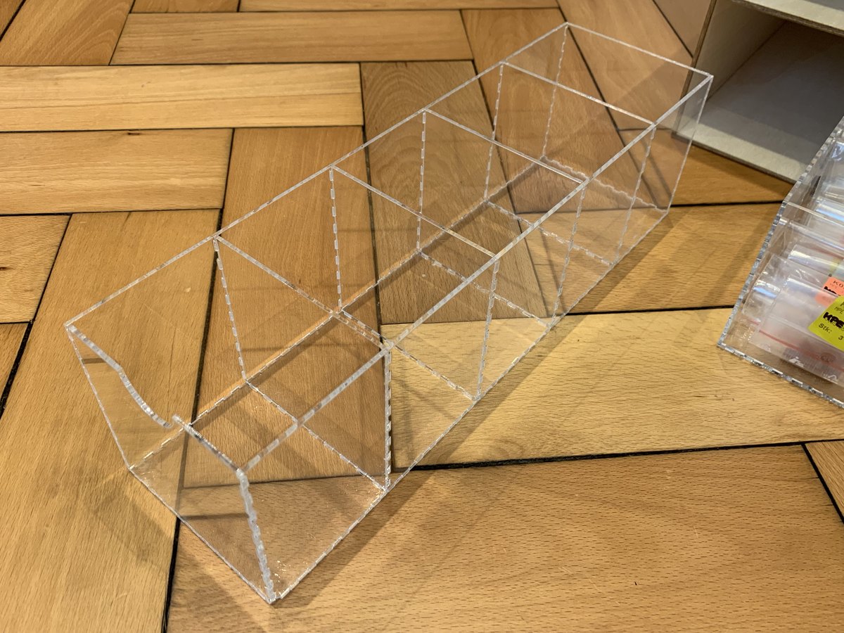

Hier mein Projekt der Woche:
Lagerfächer für SMD-Bauteile, erstellt mit dem Lasercutter.
Bestehend aus 1x Rack aus Pappelsperrholz 4mm (gesteckt und geleimt) und
6x Karteikasten aus Plexiglas (mit Dichlormethan per Pinselchen
geklebt).
Die Karteikästen sind mit mit Spätzles Boxdesigner erstellt:
http://boxdesigner.frag-den-spatz.de
Das Rack ist selbst in Fusion 360 konstruiert, weil ich mir dafür beim
Boxdesigner nicht den gewünschten Ansatz für die Trennwände fand.
#5759655
Holzwurm schrieb:
> Saubere Arbeit! Du könntest ein zweites Standbein als Schreiner
> aufbauen.
Ich würde sagen eine Kiste mit CAD-Programm und Lasercutter zu erstellen
hat mit Schreinerhandwerk nicht sehr viel zu tun, über die Anwendung von
Holz und Holzleim hinaus :-)
Anders ausgedrückt ermöglichen CNC-Fräse, Lasercutter und 3D Drucker
sich aus den spezifischen Skills eines Schreiners (Handwerkers)
herauszuhalten, die darin bestehen die Vorgehensweisen, Tricks und
Kniffe zu wissen, wie man aus Naturholz und "groben Maschinen"
zehntelmillimetergenau Möbel erstellt.

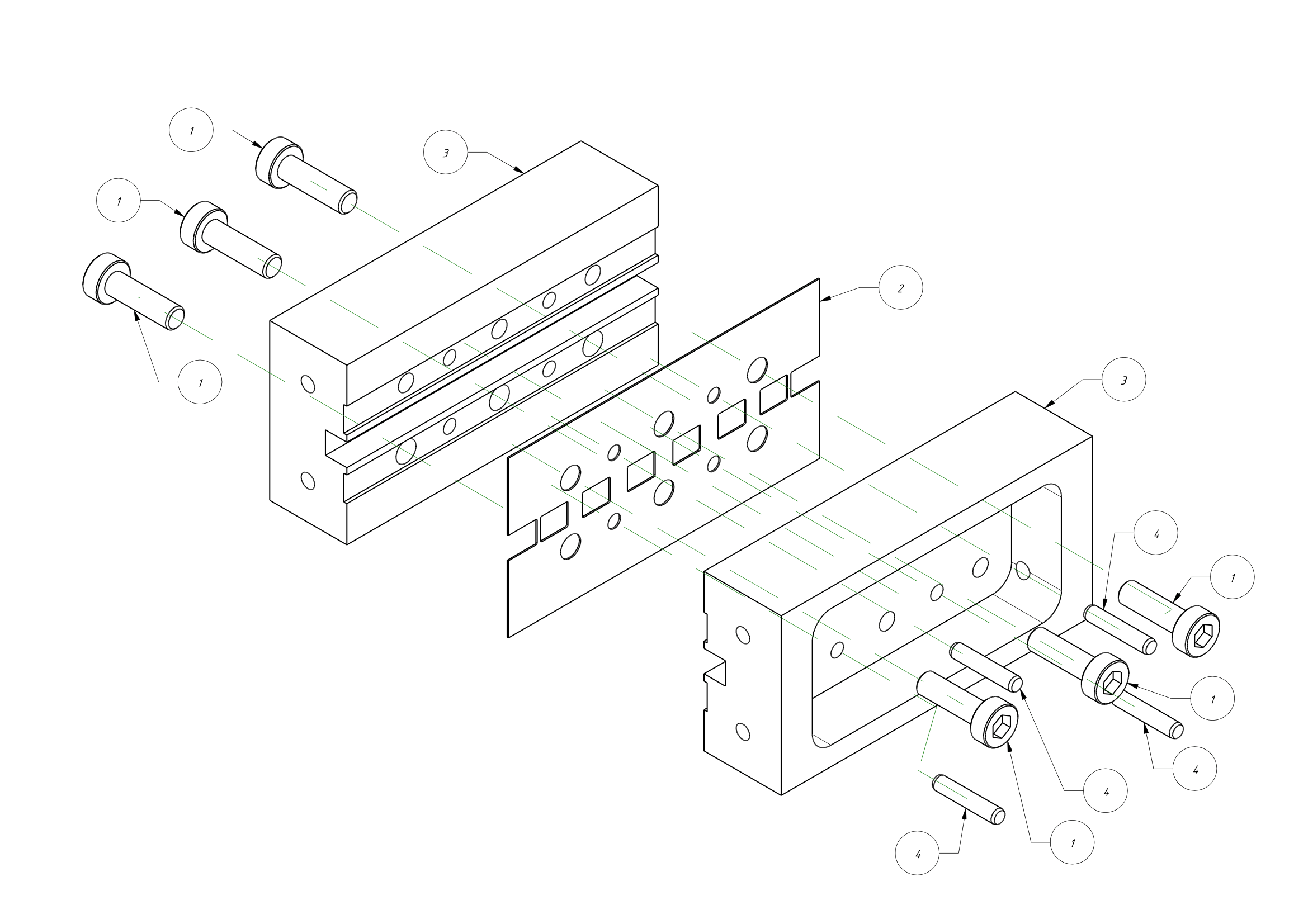

Ich habe auch wieder mal etwas :-)

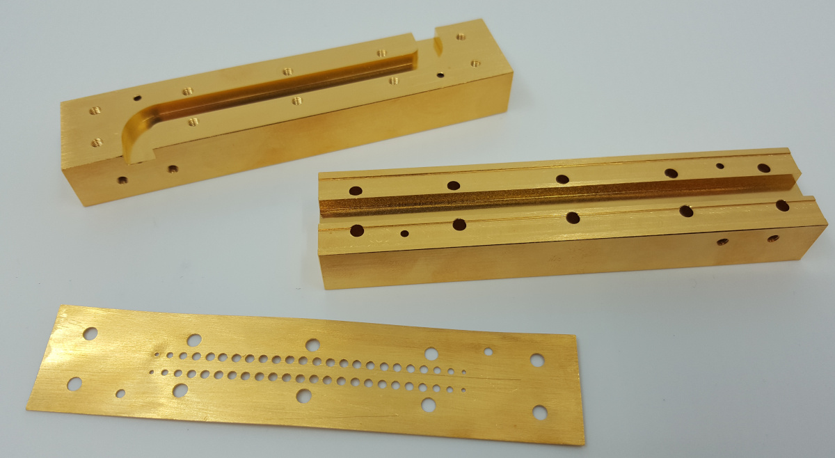

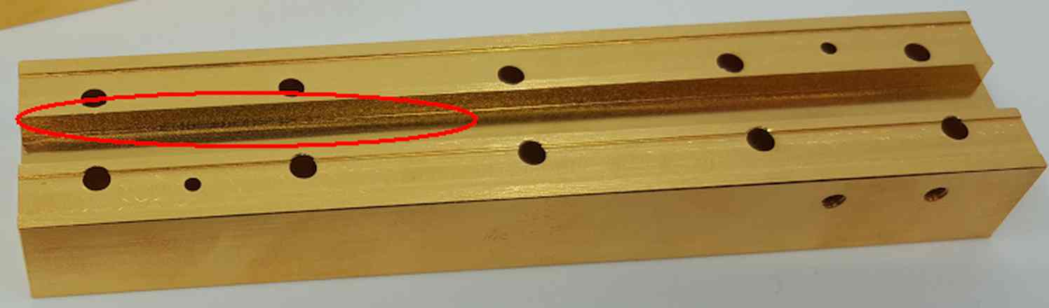

Ein 10dB Richtkoppler für 26.5-40GHz.
Anwendung habe ich keine dafür, es ging mir nur mal darum, zu testen, ob
ich sowas berechnen und herstellen kann. Offenbar geht es, und die Daten
sind durchaus vergleichbar mit kommerziellen Kopplern. Vielleicht finde
ich demnächst mal noch etwas Zeit, um noch einen Koppler für 100GHz zu
bauen.
Das Teil im Bild ist ca. 30x30x120mm. Ich habe es auf einer CNC-Fräse
aus zwei Aluklötzen gefräst (endlich konnte ich mir wenigstens
rudimentäre Kenntnisse aneignen, wie man so eine Maschine programmiert),
danach die Kontaktflächen plangeschliffen und anschliessend vergoldet.
#5763421
Conny G. schrieb:
> Hammer :-)
> Ist es möglich in 3-4 Sätzen die Funktionsweise zu erklären?
Klar :-)
Im Port 1 (das ist einer der beiden, die mit dem geraden Hohlleiterstück
verbunden sind) kann man ein Signal einspeisen. 90% davon werden zum
Port 2 am gegenüberliegenden Ende weitergeleitet, und 10% zweigen nach
links ab.
Vom Signal, welches an Port 2 reflektiert wird, zweigen 10% nach rechts
ab - man könnte es sich also als eine Richtungsabhängige Weiche
vorstellen. Je nach dem, an welchem Port ein Signal rein kommt, wird ein
Teil davon auf einen anderen Port weitergeleitet.
Ein Richtkoppler ist der Grundbaustein für ein Reflektometer, aus
welchem man wiederum einen Netzwerkanalyzer bauen kann.
#5763673
Jörg W. schrieb:
> Neugierig: womit vergoldest du? Hast du irgendwo Zugriff auf eine
> kommerzielle Lösung?
ich habs bei einer Firma in der Nähe machen lassen. Aber mein Nachbar
vergoldet zu Hause in der Küche - ich wollte ihn eh schon lange mal
fragen, mit welchen mitteln er das macht. Der einzige Grund, weshalb ich
den Koppler in einer Firma habe machen lassen, war, dass ich eine
Anforderung bezüglich der Rauhheit (Ra Wert) hatte.
Sonst hätte ich es auch selber versucht.
#5763842
Tobias P. schrieb:
> Aber mein Nachbar
https://www.tifoo.de/aluminium-vergolden
Ist das auf dem Bild zu sehende Absicht, oder lief da die Spindel im
letzten Durchgang nur versehentlich in die falsche Richtung?

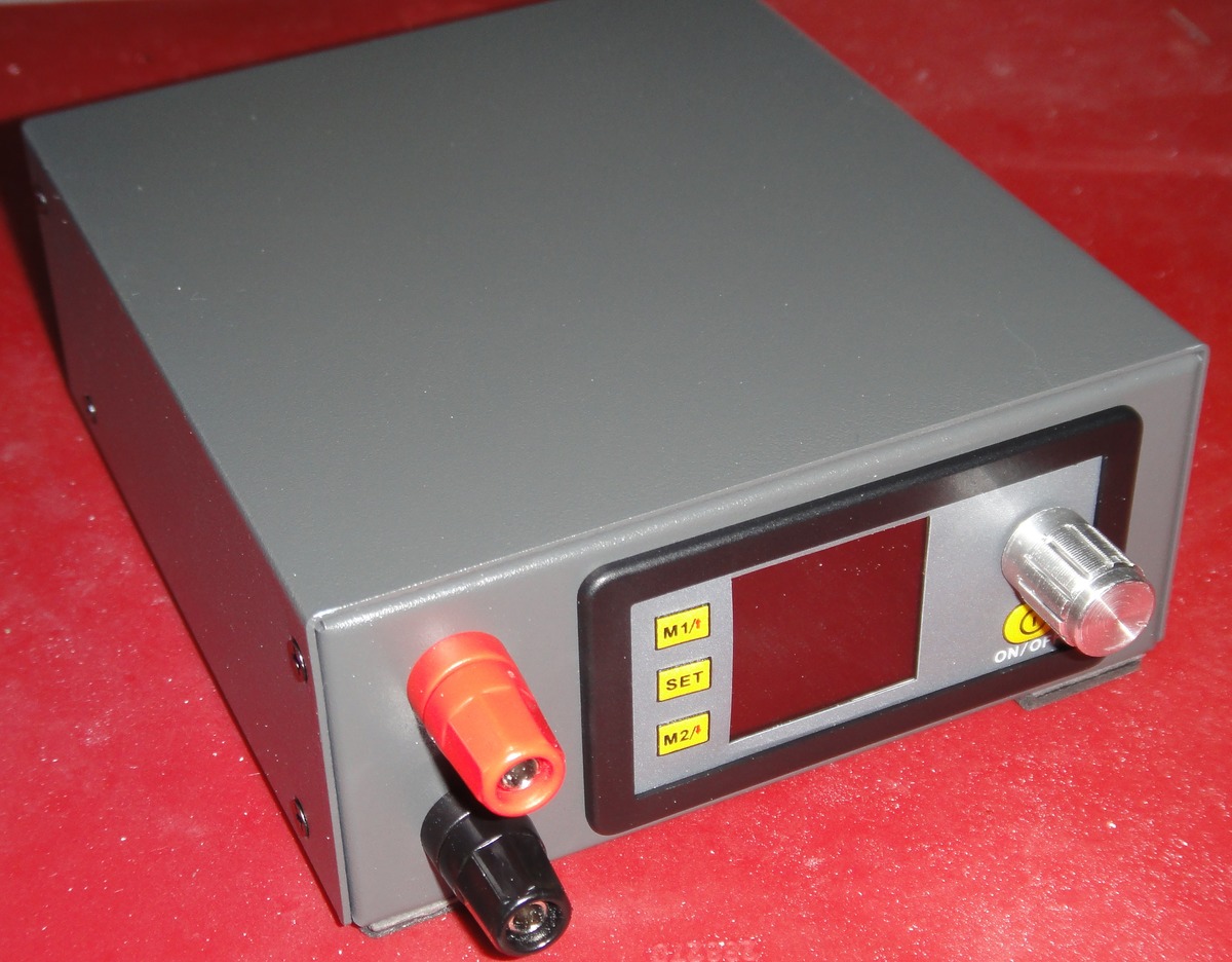

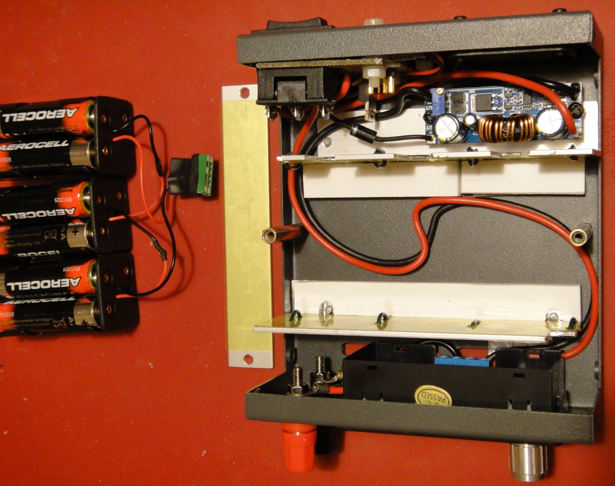

Batteriebetriebenes Netzteil
Irgendwie war dies nun fällig. Labornetzgeräte sind schwer und
Steckernetzteile sind nicht regelbar. Hinzu kommt der Zwang zur
Netzleitung.
Darum hier ein Mobiles Netzteil im Miniaturformat mit eingebauten
Batterien.
Batterien ... sie müssen nicht immer geladen werden. Wenn sie leer sind,
geht es in den nächsten Supermarkt und schon läuft's wieder. Natürlich
könnte man leicht eine Powerbank verbauen.
Durch den Batteriebetrieb machte ein Längsregler keinen Sinn. Somit kam
ein Komplettmodul aus Schaltregler und digitaler Regelung mit CV und CC
namens DP20V2A zum Einsatz. Von dieser Wahl erhoffe ich mir ein präzises
Regelverhalten bei kleiner Spannung und kleinen Strömen. Damit der
Ausgang nie unbelastet ist, kam ein 1 kOhm Widerstand dran.

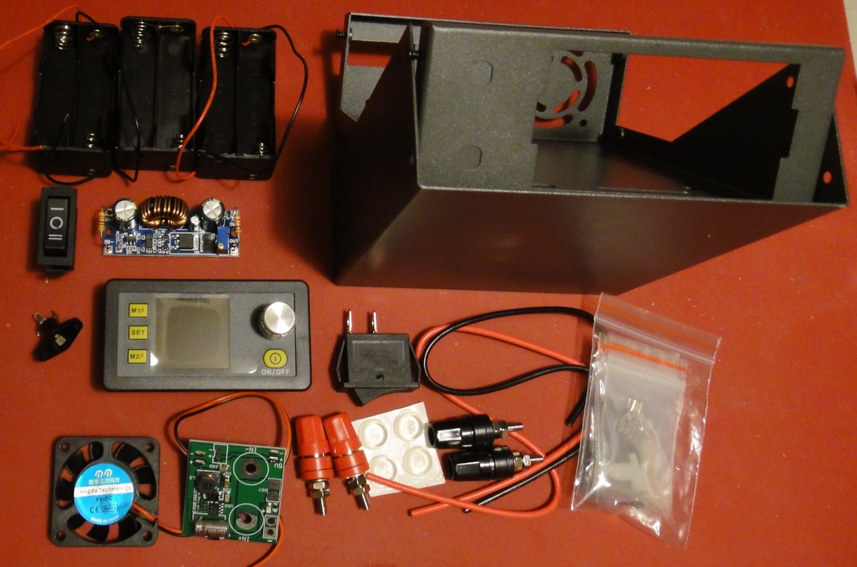

Das erste Foto zeigt die Standardteile, die gekauft wurden.
- DP20V2A, Komplettmodul, 23 Vin, 20 Vout, 2 Aout
- Step Up/Down, 5,5-30 Vin, 0,5-30 Vout, Fertigmodul
- - Ausgangsspannung einstellbar
- LCD Digital Programmierbare Netzteil Shell Kit
- - Schalengehäuse aus 1 mm Stahl, dunkelgrau lackiert
- - 4mm Buchsen rot/schwarz,
- - Schaltnetzteil für Lüfter, 8-35 Vin, 5 Vout
- - 5V-Lüfter
- Wippschalter EIN-AUS-EIN Umschalter ( I-0-II )
- 3 Stück Batteriehalter, 4x Mignon AA mit Kabel
- Hohlstecker-Buchse 1,9 Stift und 5,8 aussen, mit Öffner
- JST, XH-Serie, 1x2pin-Buchse
= ca. 55 € inklu. Versand

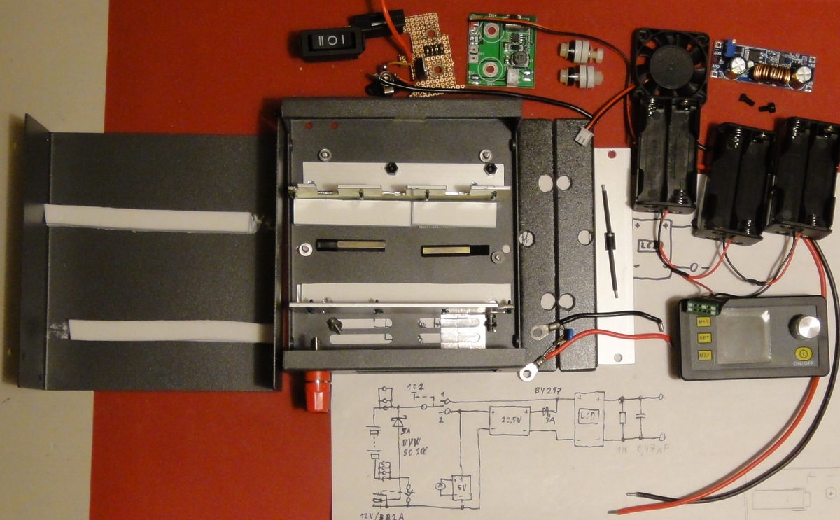

Auf dem zweiten Foto die zusätzlichen Teile um die Batteriehalter sicher
zu befestigen und die zusätzliche Schaltung:
In Stufe 1 (rückseitiger Schalter auf I-Position) werden die Batterien
direkt mit dem Schaltregler DP20V2A verbunden. Die maximale
Ausgangsspannung erreicht 4 Volt unter der Batteriespannung. Null bis
Zehn Volt sind also immer drin. Die Einschaltzeit beträgt maximal 78
Stunden.
In Stufe 2 (Schalter auf II-Position) werden die Batterien mit dem
Lüfter und dem auf 22 Volt (nach Diode) eingestellten Step-Up-Converter
verbunden. Von dessen Ausgang geht es auf den DP20V2A. Die maximale
Ausgangsspannung beträgt 18,3 Volt. Die maximale Einschaltzeit liegt bei
19 Stunden.
Falls die Batterien schwach werden, Strom über 500 mA oder längere
Einschaltzeit benötigt wird, kann über die Hohlstecker-Buchse ein
Steckernetzteil oder ein Laptop-Netzteil mit einer Ausgangsspannung
zwischen 12 V und 18 V angeschlossen werden. Die Buchse trennt
automatisch das Batterien-Array ab und ist verpolungsgeschützt.
Der Batteriehalter-Halter wird gleichzeitig dazu verwendet den Luftstrom
durch das Gehäuse s-förmig zu leiten.
Ich habe mich für diesen Weg entschieden, weil ich nicht sicher war ob
ein  XY-D5005 Fertiggerät innen genügend Platz für fünf 9
Volt-Blockbatterien in serie geschaltet hat und ausreichend gut bei
niedrigen Spannungen und Strömen regelt.
Gast #5769826
Nachtrag:
Das aktuelle Gerät arbeitet mit 12 Stück AA-Batterien. Das hatte ich
oben nicht deutlich geschrieben.
Die fünf 9V-Blocks in Reihenschaltung waren nur eine Überlegung, weil
sie eine kompakte Alternative zu 5 x 6 x AAA-Batterien sind, leicht ohne
Halter gestapelt bzw. verklebt werden können und einen geringen Strom
bieten.
Die Gerätefüße wurden durch zwei PVC-Schaum-Leisten ersetzt, in denen
die Schraubenköpfe versenkt sind und damit keine Kratzer hinterlassen
können (siehe Foto von der Unterseite).
Inzwischen teste ich Abstandshalter auf der Rückseite, weil ich das
Gerät anscheinend gerne auf die Rückseite stelle. Darum muss der
Schalter geschützt und Weg der ausgeblasenen Luft frei sein.
Die Spannungsstabilität der Regelung habe ich noch nicht untersucht. Mal
sehen.
@Klaus R.
Ich dachte auch an 18650-Zellen mit Ladecontroller. Hat Vor- und
Nachteile.

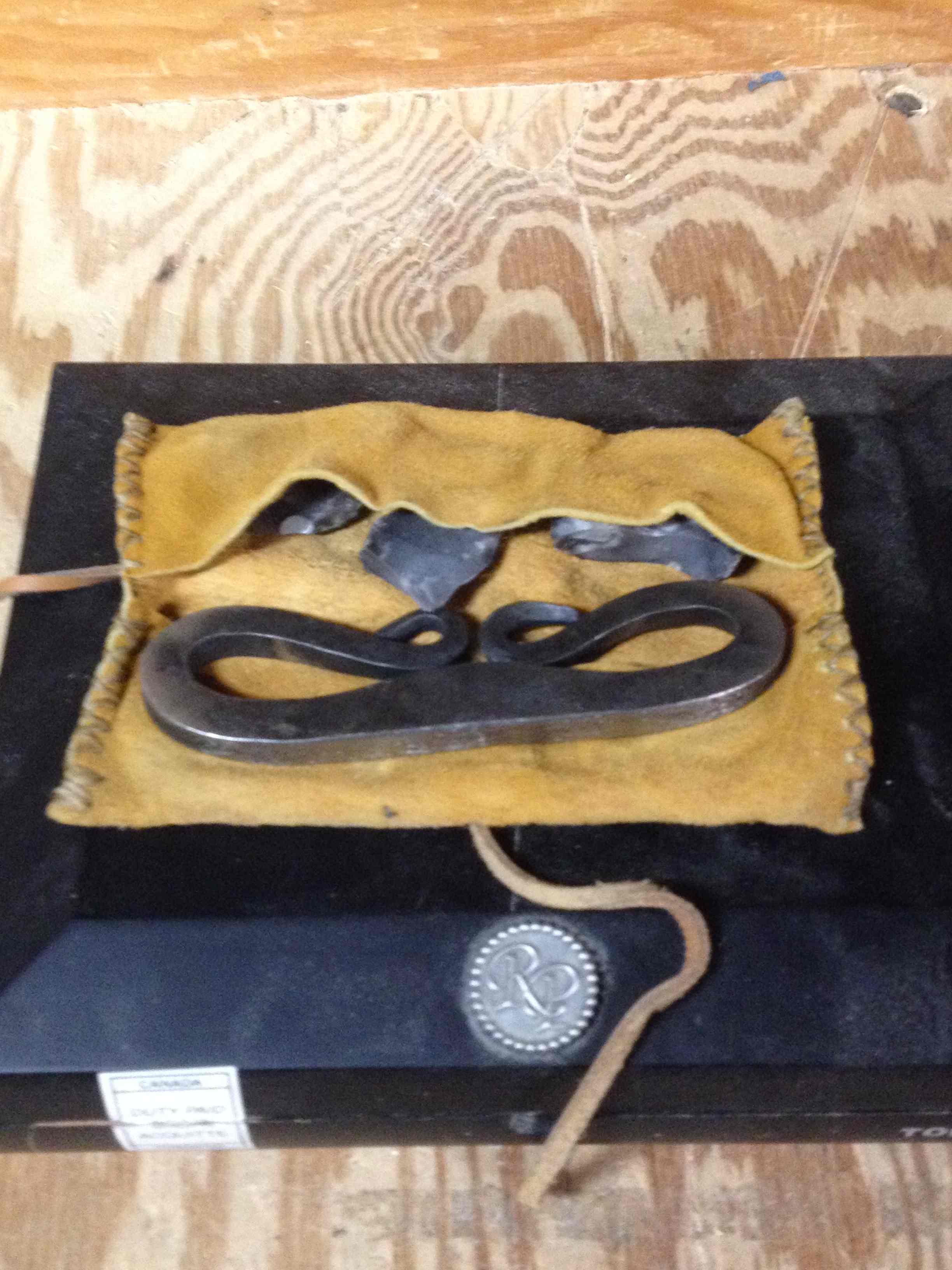

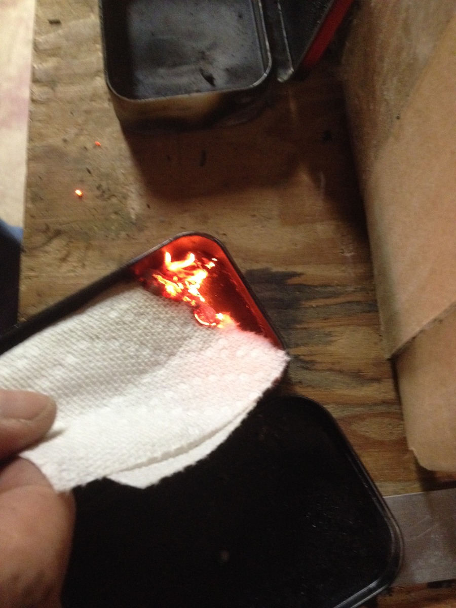

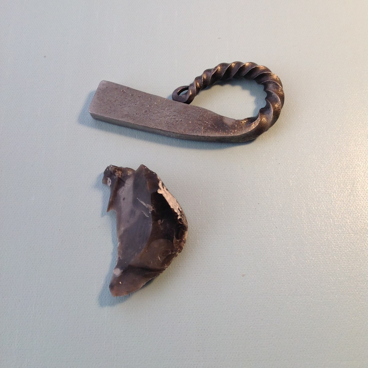

Obwohl es nicht direkt mit Elektronik zu tun hat, stelle ich Euch mein
zukunftstaugliches EMP sicheres Feuerzeug vor:
Geschmiedet mit fachkundiger Hand und nur mit natürlich vorkommenden
Bestandteilen, ist es auf lange Zeit ohne SW Upgrades und Cloudanbindung
benutzbar und Internet unabhängig. In Katastrophenfällen und Freizeit,
dient es zuverlässig dem fachkundigen Benutzer. Es darf natürlich nicht
verschwiegen werden, daß erfolgreiche Benutzung einer gewissen
Fertigkeitsnotwendigkeit nicht entbehrt. Aber, wie sonst im Leben, Übung
macht den Meister.
#5790667
Jörg W. schrieb:
> Sieht schick aus. Hast du das in irgendeinem Gasbrenner warm
> gemacht,
> oder hattest du ein richtiges Schmiedefeuer?
> Ich mache solche Arbeiten auch ganz gern. ;-)
In einer richtigen Schmiedewerkstatt mit allen Drum und dran. Habe
> mein
> macht den Meister.
Am Wochenende machte ich ein paar Versuche mit dem Feuerzeug und Bilder.
Gezeigt ist noch eine zweite Konstruktion im Leder Etui.

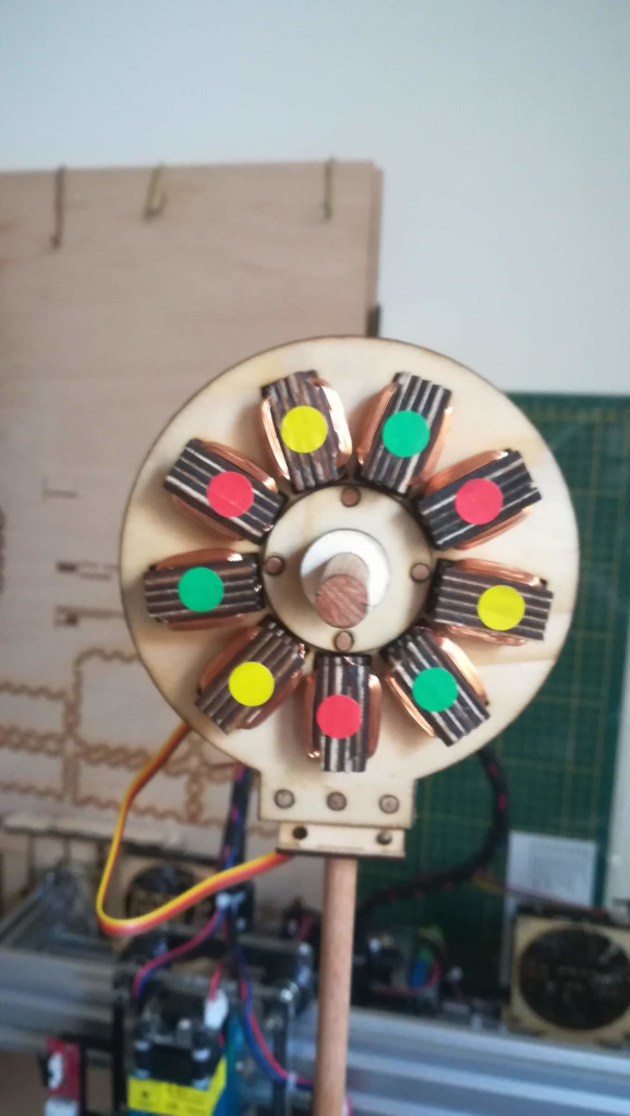

Hier ein kleines Projekt von mir, mich hat eine Befreundete Lehrerin
gefragt ob ich ein kleines Funktionsmodell eines Windrades bauen kann da
ich das schon immer mal machen wollte war das die Gelegenheit, etwas
Strom erzeugt es aber recht wenig um 50mA bei wenig Drehgeschwindigkeit
aber das sollte rechen damit man den "Ossi" für die Schüler dranhängen
kann und etwas messen kann.
Momentan sind die Flügel noch aus Papier, da ich noch keine Folie
gefunden habe die ich nehmen kann die recht stabil ist, und die
Elektronik fehlt noch, da Müssen im Prinzip ne menge Laborbucksen drauf
die mit den Messkabeln in der Schule Kompatibel sind.
Hab keine einzige Schraube verbaut, da ich mal Proberen wollte das
komplett ohne zu machen hat auch gut geklappt zum verbinden ist einfach
Rundholz eingeklebt.
Und das komplette Windrad ist Lutschsicher, der Kleber ist Natürlich und
eingeölt ist das ganze mit Leihnenöhl auch der Kleber im Balsaholz
erfühlt nach dem Hersteller die Vorgabe.

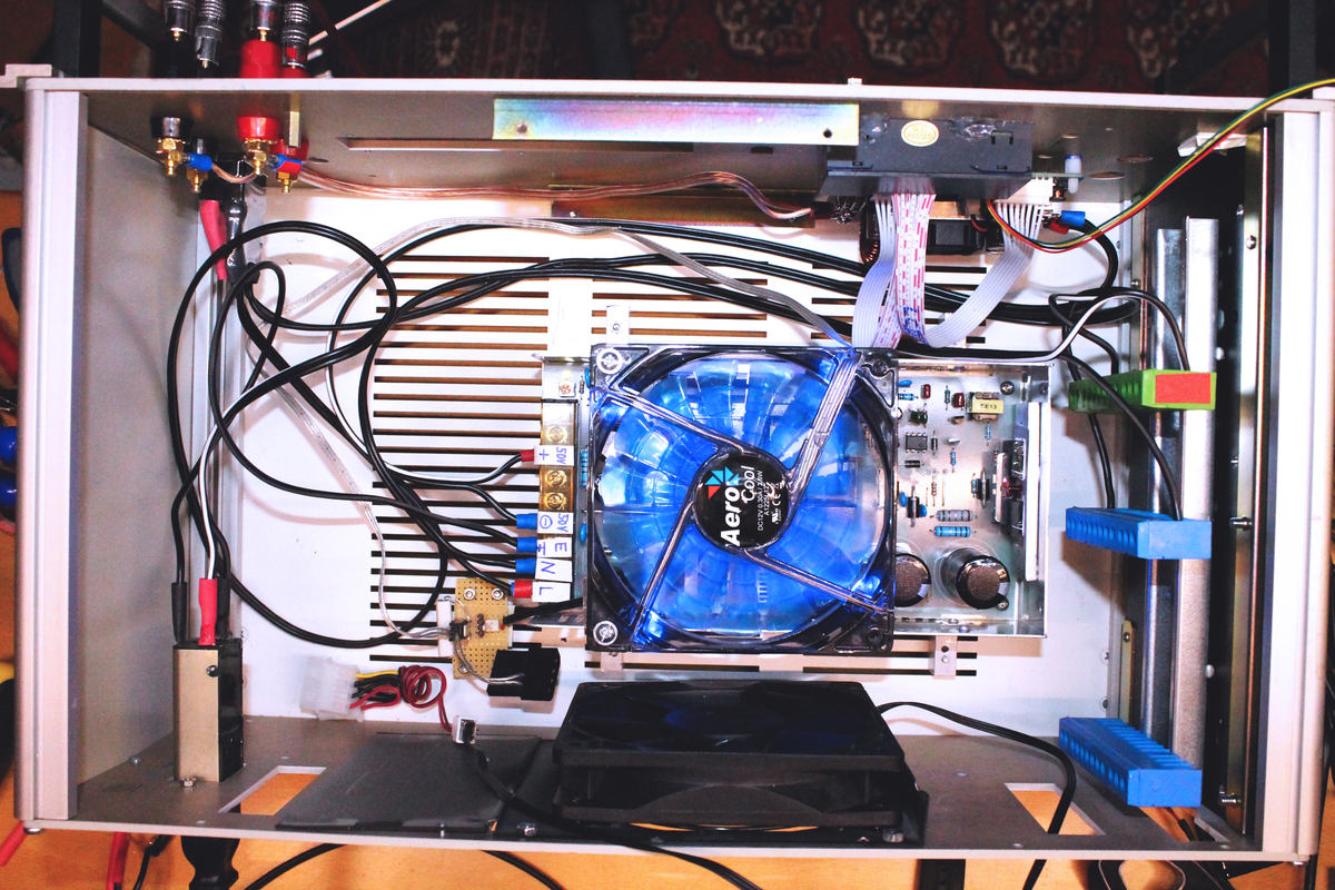

Hallo Leute,
Der Beitrag schließt an einen Fred an, den ich hier veröffentlicht habe:
Beitrag "Re: Netzteil TDK PD800-230"
Die Bauteile bestehen aus:
Einem uralten Siemens-Gehäuse, das wahrscheinlich aus einem
Schaltschrank oder etwas ähnlichem besteht (Dachbodenfund). Im Internet
habe ich unter der Typenbezeichnung Siemens S42044-S335-A1-01 nichts
gefunden. Wenn jemand zufällig weiß, wofür das Gehäuse ursprünglich
eingesetzt war wäre ich für einen Hinweis dankbar. Das Gehäuse habe ich
vollständig gereinigt und die vergilbte Oberfläche weiß lackiert.
Als Netzteil kommt ein 60 V Ausgangsspannung -Netzteil zum Einsatz. Über
ein eingebautes Potentiometer kann man die Spannung auch noch locker
weit über 60 V hinaus erhöhen, was aber natürlich dem kleinen
Spannungsregler nicht gut tut. Da der integrierte 60 mm-Lüfter von der
1. Sekunde nach dem Einschalten auf Vollgas läuft und etwa den
Geräuschpegel eines Haar-Föns erreicht, habe ich ihn gegen einen
AeroCool Shark 120mm Blue Gehäuselüfter getauscht, der an dem 12
V-Lüfter Strom des Netzteils hängt und mit einem 50 ohm-Widerstand
gedrosselt ist. Der Lüfter läuft jetzt super leise und gewährleistet
aber trotzdem, dass es selbst unter Last bei meinen Messungen mit dem
Infrarot-Thermometer immer kühl bleibt (bei 4-5 A am Gleichstrom-Regler
ca. 22°). Werde aber in Kürze sicherheitshalber noch einen
Temperaturfühler mit Display einbauen, der den Lüfter bei Überschreiten
einer Temperatur an den Spannungwandlern von über 40 °C auf Volllast und
zusätzlich noch den Gehäuselüfter ein- schaltet. Den offenen Teil des
Netzteils will ich sicherheitshalber demnächst noch verschließen, obwohl
ja das gesamte Gehäuse eine Abdeckung hat. Natürlich wurde an dem
230-Volt-Netzteil keinerlei Änderungen vorgenommen. Lediglich der
Gehäusedeckel wurde durch den Lüfter ersetzt.
Der Controller ist ein RD® DPS5020 (KKmoon). Es handelt sich hierbei um
den stärksten Controller dieses Herstellers für ein regelbares Netzteil,
der bei 60 V Eingangsspannung bis 50 V reicht. Das Teil ist – wie ich
persönlich finde – genial und lässt sich bis auf die 2.-Kommastelle
einstellen. Beim Nachmessen mit dem Multimeter ergeben sich nur
geringste Abweichungen bei der Ausgangsspannung an der Stelle nach dem
Komma. Außerdem gibt es auch noch eine Software, mit der der Regler
vollständig auch vom Computer aus gesteuert werden kann, angeblich auch
mit einem Bluetooth-Controller. Bisher habe ich aber nur über den
USB-Controller eine Verbindung aufbauen können. Mit dem
Bluetooth-Controller würden sich natürlich neue Maßstäbe ergeben, weil
man dann mit dem Notebook auch über größere Entfernung Steuerungen
vornehmen könnte.
Die Bananen-Stecker habe ich bislang noch nicht isoliert. Man könnte
über die Male-Stecker noch einen Schrumpfschlauch ziehen, was aber
schade wäre, da das schöne Deiling dann verloren ginge. Nach Wikipedia
besteht Gefahr angeblich aber erst ab 120 V-bzw. 60 V Gleichspannung in
feuchtem Bereich, die hier nicht erreicht wird (Quelle:
https://de.wikipedia.org/wiki/Ber%C3%BChrungsspannung).
Würde nun gern (neben einer Temperaturanzeige, die ich demnächst
geliefert bekomme) noch ein Oszi  und ein Multimeter einbauen. Bisher
habe ich noch keine geeigneten qualitativ etwas höherwertigen
Einbauteile gefunden.
Für alle Anregungen etc. wäre ich – wie immer – dankbar.

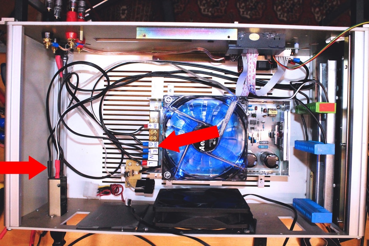

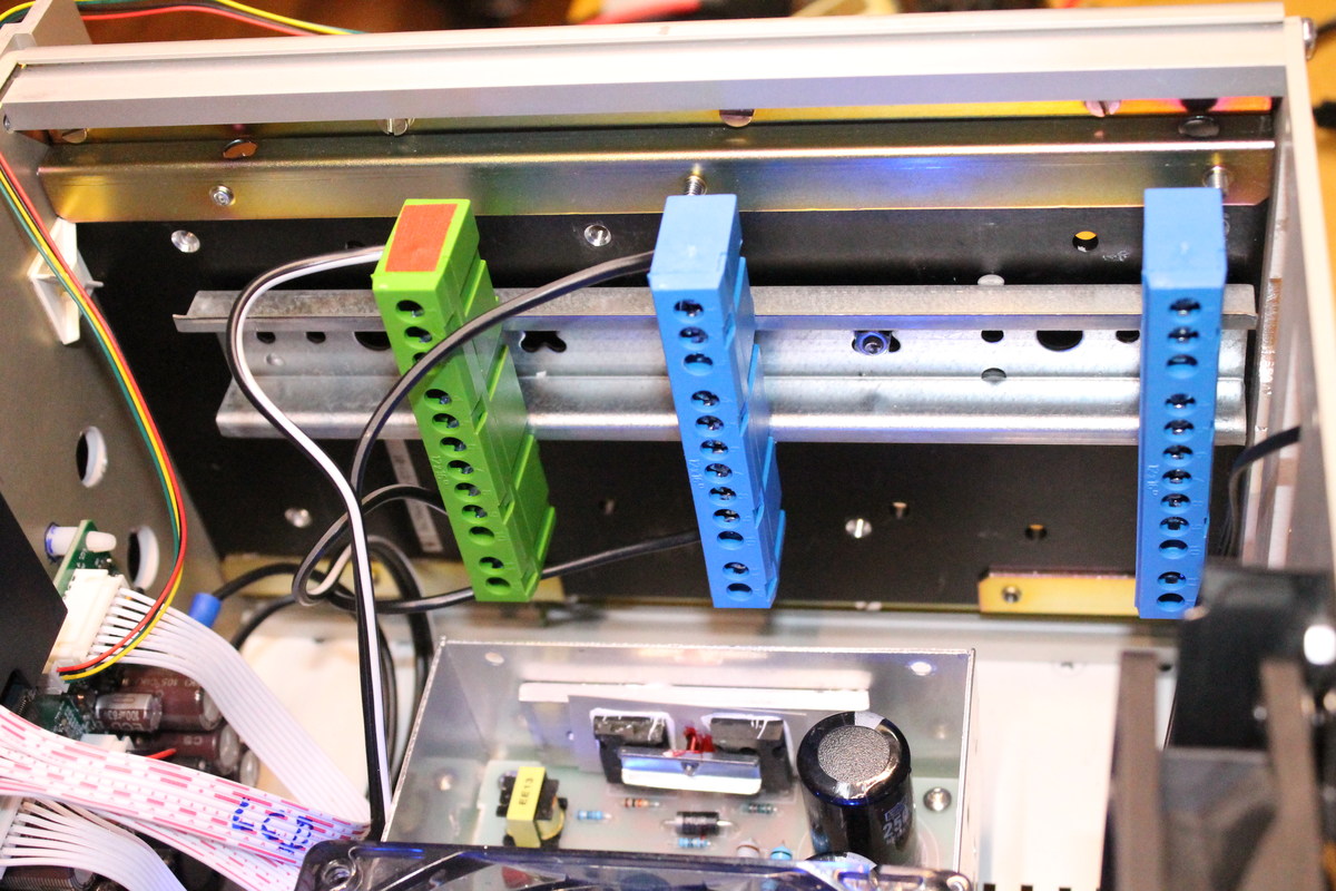

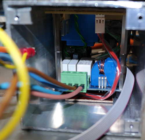

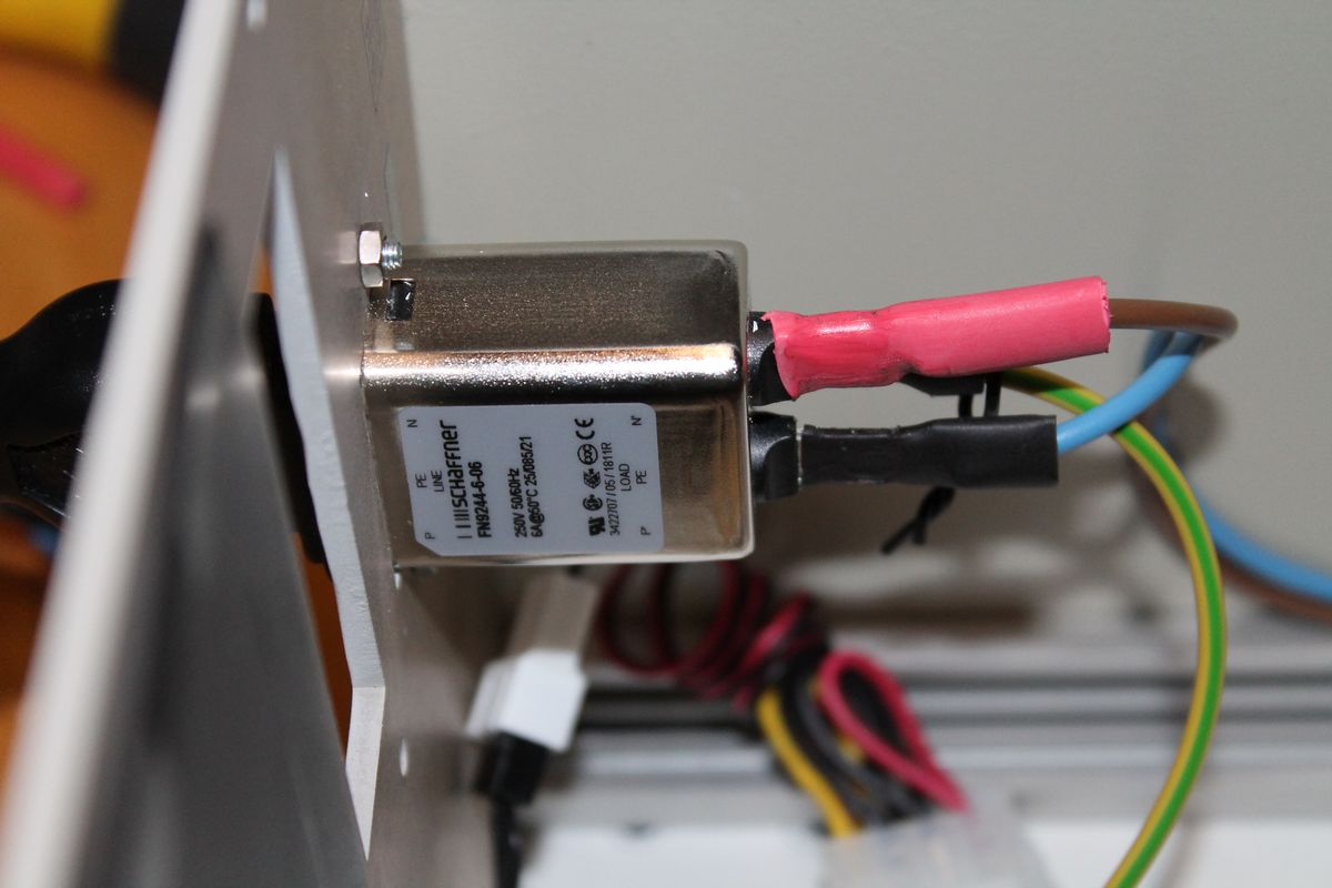

Herzlichen Dank an Euch alle für die vielen Antworten  und den Zuspruch.
Die Erdung habe ich von dem Erdungs-Ausgang am Netzteil zu dem
Netzgerät-Stecker am Gehäuse-Rückteil verlegt (s. Foto). Ist das
ausreichend oder sollte ich nochmals ein Erdungs-Kabel vom Netzteil zum
Gehäuse-Blech verlegen?
Dumme Frage: Wie testet oder ermittelt man die Spannungsfestigkeit der
Kabel? Das sind Kabel, die ich bei Hombach gekauft habe. Nach meiner
Erinnerung sind sie nach Herstellerangaben für 230 V-Netzspannung
ausgelegt. Werde da aber nochmals nachschauen.
Gast #5802940
H.D. M. schrieb:
Puh, das als Kunstwerk finde ich etwas mutig. Man sieht dass du dir
Gedanken gemacht hast, keine Frage. Aber handwerklich geht das
besser/schicker, z.B. mit richtigen Aderfarben, Kabelbaum, Befestigung,
Sicherung, ...
Eigentlich ist das nur ein fertiger China-Schaltregler in einer Box, für
mich wäre das erst mit perfektem Kabelbaum oder eigener Elektronik ein
Kunstwerk.

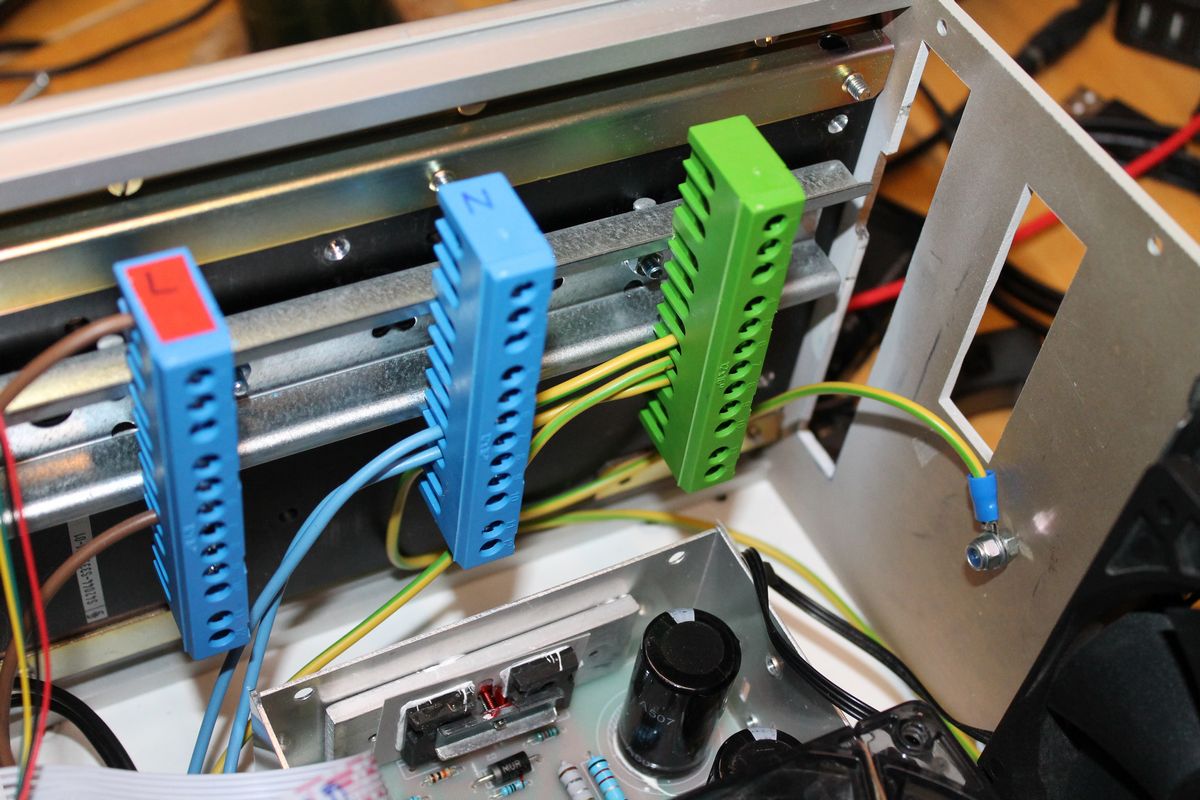

Den Titel des Themas habe ich zwanglos so verstanden, dass „Kunstwerke“
natürlich nicht im wörtlichen Sinne zu verstehen sind, vielleicht sogar
der Begriff ironisch gewählt ist.
Trotzdem habe ich nachgebessert:
Die Kabel sind jetzt spannungsfest und zugelassen bis 3000 W. Sie haben
jetzt schöne passende Farben. Außerdem habe ich mir einen
Schaffner-Netzfilter mit 6 A zugelegt. Die Verteiler auf der Hutschiene
stimmen jetzt farblich einigermaßen. Grün ist die Erdung. Die Erdung vom
Netzfilter geht zunächst zur und Hutschiene. Von dort habe ich ein
Erdungskabel zum Netzteil gelegt und ein weiteres Erdungskabel zum
Aluminiumsgehäuse. Es besteht jetzt ein vollständiger Durchgang vom
Erdungdanschlusses am Netzfilter bis zu jeder Schraube des Gehäuses. Die

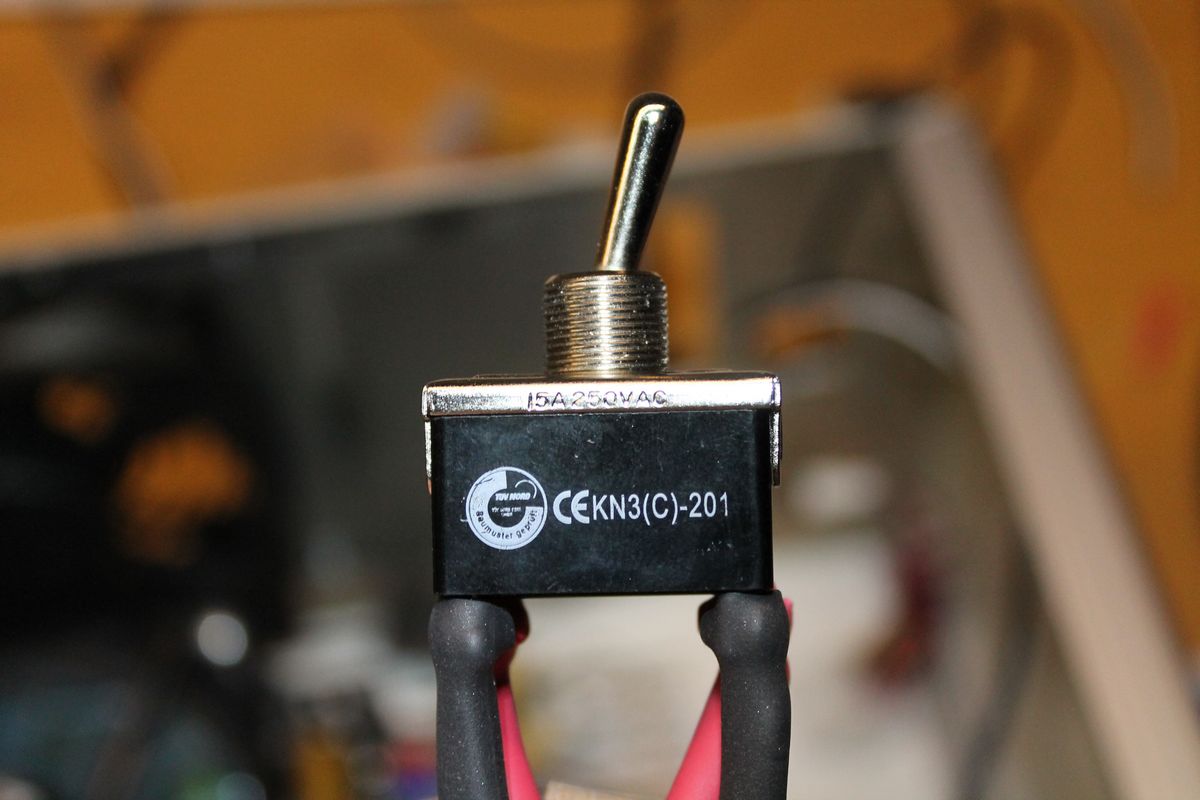

Kabelbäume müssen noch etwas optimiert werden. Der ein-aus-Schalter
schafft auch massenweise Amper. Alle Anschlüsse sind jetzt mit
Kabelschuhen optimiert.
Kann das so abgenommen werden?
#5806383
Für Privat alle mal. Verkaufen/schenken/erben würde ich's aber nur einem
Fachmann, der weiß worauf er sich einlässt.
Aus eigener schmerzlicher Erfahrung, würde ich noch mit ein paar
Kabelbinder dafür sorgen, das Netz- und Ausgangsleitungen, im falle des
Falles nicht verschmelzen.

Vielen Dank Jörg.
Nachdem ich ein paar andere Kunstwerke in diesem Beitrag angesehen habe,
glaube ich, dass meine Werke zukünftig tatsächlich besser in den "quick
& dirty"-Thread passen ;-).
"Aus eigener schmerzlicher Erfahrung, würde ich noch mit ein paar
Falles nicht verschmelzen."
Meinst Du das so, dass das Erdungskabel vom Netzteil getrennt verlegt
werden sollte?

Hier das fertig gestellte Labor Netzteil.
Ebenfalls im Anhang  ein Video, das einen Test mit dem stärksten
Verbraucher im Gleichstrom-Bereich zeigt, den ich finden konnte, nämlich
einen Hacker-Elektromotor  vom Typ  A 50  in einem meiner
Modellflugzeuge.
Video-Link:
https://youtu.be/jbO9cndAN9I
Im Video sieht man auch schön, wie die Temperatur an einem der
Spannungswandler  auf moderate 25,6° ansteigt und dann aufgrund des in
der Temperaturanzeige integrierten Relais der Gehäuselüfter hinten
anläuft.  Selbstverständlich könnte man die Grenz-Temperatur auch locker
noch höher stellen.

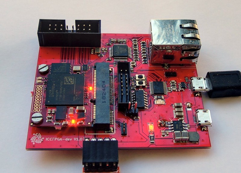

Mal wieder was von mir ...
Auf dem Bild sieht man ein FPGA-Modul mit Spartan 7 (50kLE) und ein
Test-Board für das FPGA-Modul.
Das ganze ist Teil eines Projektes in der IOTA Community und ist
komplett Quelloffen und unter MIT Lizenz.
Dokumentation mit Links zu allen Repositories gibt es hier:
https://gitlab.com/iccfpga/iccfpga-core/wikis/home
Dort gibt es dann - bei Interesse - Einzelheiten zum Projekt.

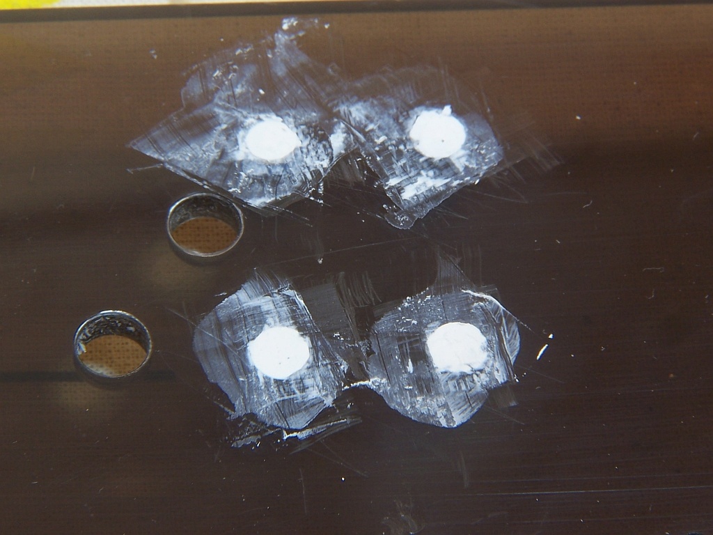

Da liebe ich die schönen seitenbeleuchteten Anzeigen des S.....körpers
in Goldfinger
#5847288
Plexiglas oä. Scheiben anbohren (~20%), eventuell etwas sauberer als
das im Film. (als Kollege ist da ja schon Fremdschämen angesagt :´( )
Licht an den Kannten einspeisen. Bei 90° Kanten von allen Seiten. Bei
15-20° (zur Fläche) reicht einseitige Beleuchtung.

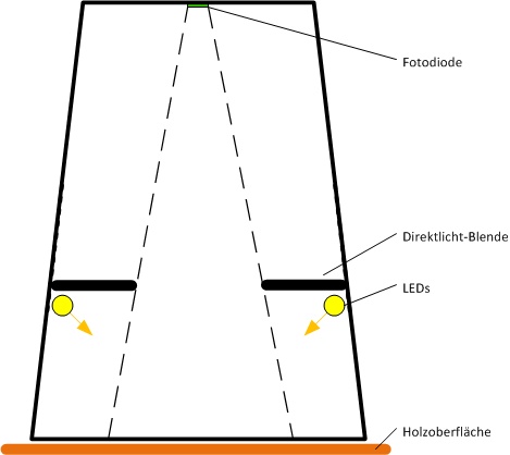

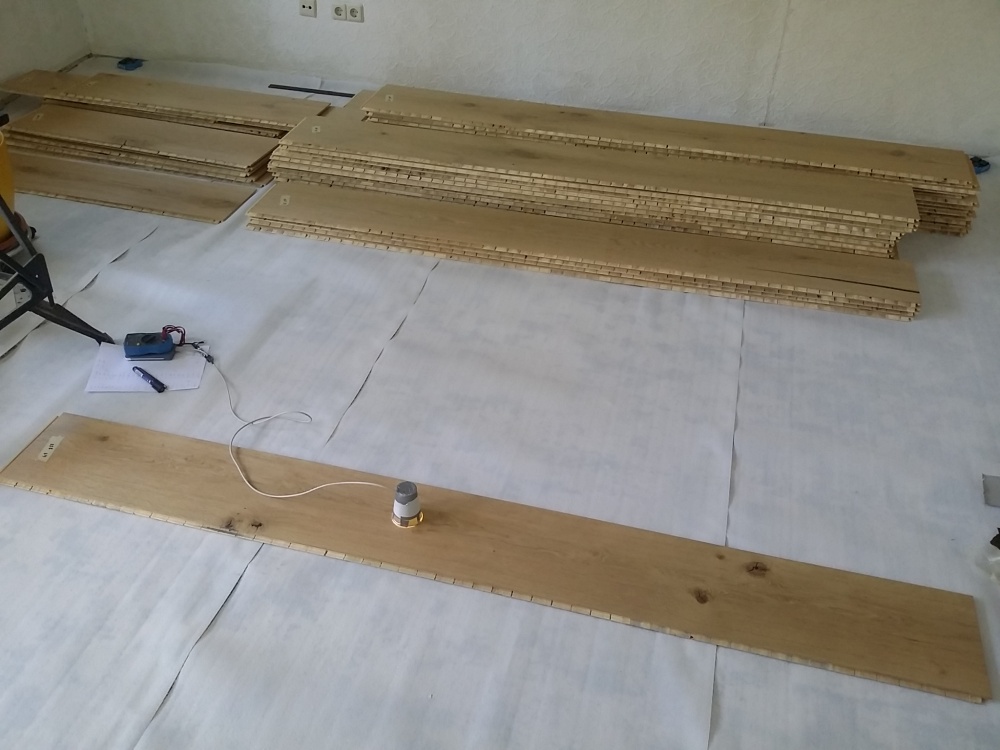

Hier ist zumindest mal meine neuste Bastelei. Ob man sie als Kunstwerk
bezeichnen möchte, darf jeder selbst entscheiden ;)
Anlass des Projekts war die Verlegung eines neuen Parkett-Fußbodens.
Allerdings ist mir da im Laden aufgefallen, dass die dort verlegten
Dielen recht unterschiedlich hell waren. Gegen die Maserung und
Holzstruktur habe ich ja nichts, das gehört schließtlich dazu. Aber wenn
zwei nebeneinander liegende Bretter eine deutlich unterschiedliche Farbe
habe, sieht das finde ich komisch aus.
Daher habe ich mich entschieden, ein Gerät zum Helligkeitsvergleich der
Bretter zu basteln. Da es sich nur um 50 Bretter handelt und mir ein
Vergleichswert ohne Bezug zu irgendeinem Einheitensystem ausreicht, war
der Aufbau entsprechend einfach. Der Grundgedanke ist, dass das Brett
möglichst homogen Beleuchtet und die Intensität des reflektierten Lichts
gemessen wird.
Beleuchtet wird über einen Ring aus 16 LEDs im Format 1206. Diese sind,
zusammen mit ihrem Vorwiderstand und etwas Abstand zueinander, direkt an
zwei dünne Drähte gelötet und somit parallel geschaltet. Der Drahtaufbau
kann dann gebogen und zu einem Ring zusammengelötet werden.
Die reflektierte Lichtintensität wird dann über eine Fotodiode mit
Transimpedanzverstärker in einen sinnvoll messbaren Spannungsbereich
umgesetzt.
Alles zusammen passt in zwei ineinander gesteckte Plastik-Kaffeebecher.
Im inneren steckt der LED-Ring, eine Blende um direktes Licht der LEDs
abzuschatten und die Fotodiode am anderen Ende. Huckepack am Boden sitzt
die Auswerteschaltung in frei fliegender Dead-Bug-Bauweise. Der äußere
Becher wird nur darüber gestülpt und sorgt für Stabilität, defnierten
Abstand zur Oberfläche und Vermeidung von Streulicht von Außen.
Angeschlossen wird die ganze Sache über ein USB-Kabel, bei dem über den
USB-Stecker die Spannungsversorgung aus einer Powerbank und über die
Datenleitungen das Messsignal zum Multimeter läuft. Damit lässt sich
dann über den angezeigten Spannungswert gut die Helligkeit des
Untergrundes vergleichen.
Im letzten Bild sieht man das dunkelste und hellste Brett aus der
gesamten Lieferung. Die Differenz im Messsignal waren dabei etwa 300mV
und ich finde nebeneinander erkennt man schon einen deutlichen
Unterschied im Holz. Mit bloßem Auge dürfte so eine Sortieraktion
vermutlich sehr aufwändig bis unmöglich sein, so hat es ungefähr eine
Stunde gedauert inklusive Auspacken der Holzpakete. Nicht mit
eingerechnet natürlich die Bastelzeit, aber das ist ja immer so :)

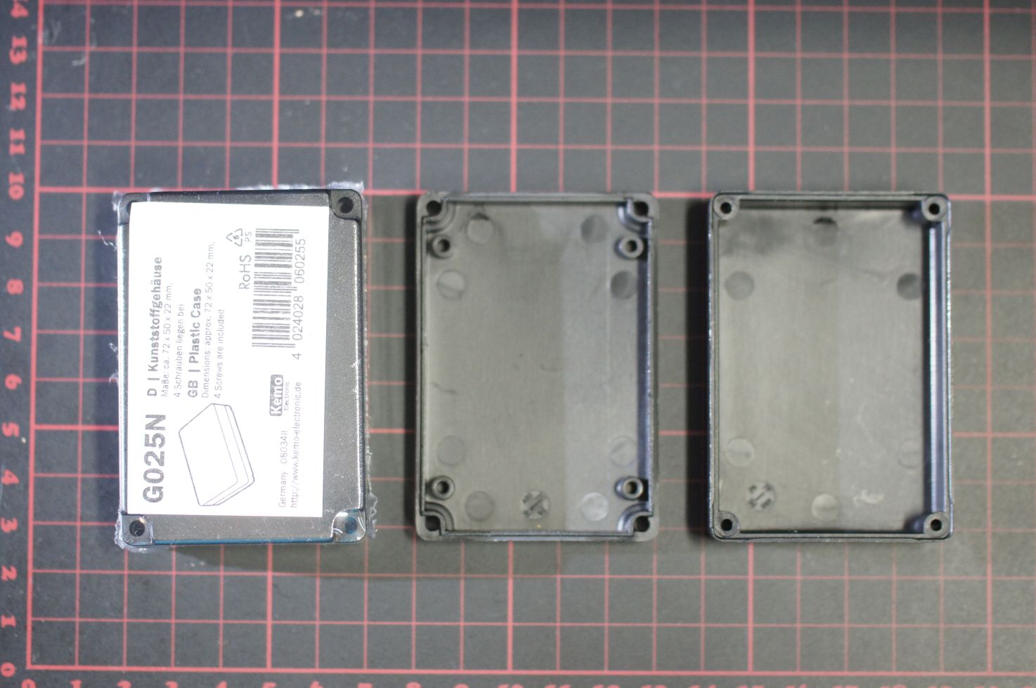

Das Gehäuse wurde aus zwei günstigen Kunststoffgehäusen (Reichelt)
zusammengeklebt, wobei das längliche Gehäuse ein Batteriefach besitzt.

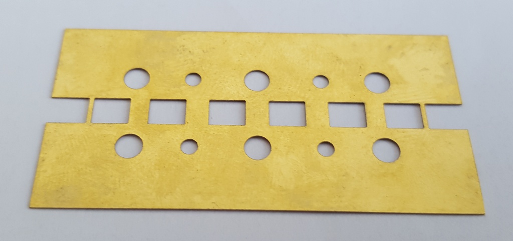

#5893103

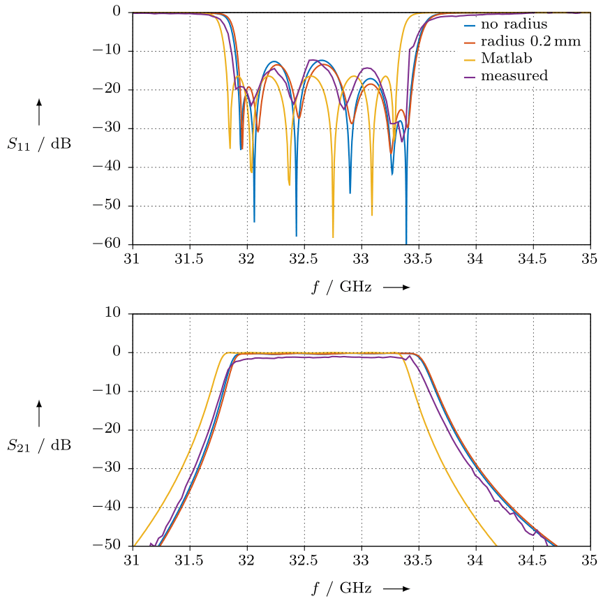

Hallo allerseits,
wieder einmal eine Hohlleiterbastelei von mir. Gezeigt ist ein
Bandpassfilter in Hohlleitertechnik für Ka-Band mit einer Mittenfrequenz
von ca. 33 GHz und einer Bandbreite von ca. 5%. Solche Filter wurden im
Thread Beitrag "Hohlleiterfilter mit Blech" einigermassen
ausführlich diskutiert und die ursprüngliche Idee habe ich aus den
UKW-Berichten 3/2015, "Herstellung von mechanischen. Bauteilen für 80,
122 und 242 GHz" von Sigurd Werner.
Die beiden Hälften für den Hohlleiter habe ich mit einem normalen
mechanischen CAD konstruiert, ebenso wie das mittig montierte Blech,
welches ein Messingblech von 0.2mm Stärke ist. Eine Firma in der Nähe
hat mir anhand von Stepdaten dann das Blech Wasserstrahlgeschnitten.
Die Dimensionen (Länge der Fenster und Breite der Stege dazwischen) sind
mit Matlab berechnet und auf 0.05mm gerundet. Danach wurden vom Filter
mehrere Simulationen mit einer "echten" FEM-Software gemacht. Ideal wäre
es natürlich, wenn die Fenster einen Eckradius von 0 hätten, aber dies
ist beim Wasserstrahlschneiden natürlich genauso wenig möglich wie beim
Fräsen, weshalb ein Eckradius von 0.2mm berücksichtigt wurde. Daher sind
im Diagramm, wo die S-Parameter dargestellt sind, zwei Kurven ('no
radius', 'radius 0.2mm'). Die gelbe Kurve ist das Resultat meiner
eigenen Simulationen in Matlab.
Nachdem das Filter berechnet und konstruiert war, habe ich die Hälften
auf einer CNC-Fräsmaschine hergestellt, das Blech montiert und alles
verstiftet. Da mir im Moment kein anderer Networkanalyser zur Verfügung
stand, als ein alter HP 8510, bei dem das Kalibrierset fehlt, habe ich
mir kurzerhand noch einen Satz Hohlleiter-Kalibrierstandards hergestellt
(Senkerodieren von 3 unterschiedlich tiefen Hohlleiterstücken in kleine
Aluklötze) und den Networkanalyzer damit kalibriert. Da meine
Kalibrierstandards sicher alles andere als optimal sind, und vermutlich
noch ein paar numerische Probleme rein spucken, ist die gemessene
Filterkurve etwas "wacklig", scheint aber alles in allem einigermassen
zur Prognose zu passen. Dass die Matlab-Simulation nicht stimmt,
überrascht nicht weiter, da dort starke Vereinfachungen angenommen
wurden (perfekte Kanten, Blech und Hohlleiter unendlich gut leitend,
Leider fehlt mir immer die Zeit, um solch anspruchsvolle Projekte wie
sie weiter oben immer gezeigt werden bis zum Ende durchzuziehen, deshalb
schaffe ich es immer nur, ein paar einzelne Bauteile herzustellen :-)
Für das Filter habe ich allerdings keine spezielle Applikation. Ich
wollte nur  schauen, ob es mit einfachen Mitteln machbar ist (d.h. ohne
Ätzen, ohne Diamantfräsen und was sonst noch für fancy
Bearbeitungsverfahren angewandt werden für Hochfrequenzbauteile).

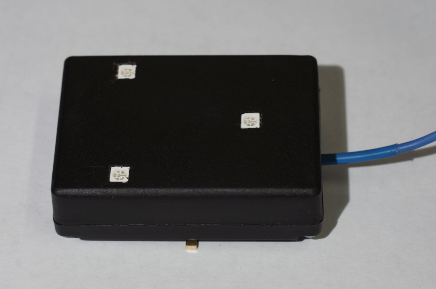

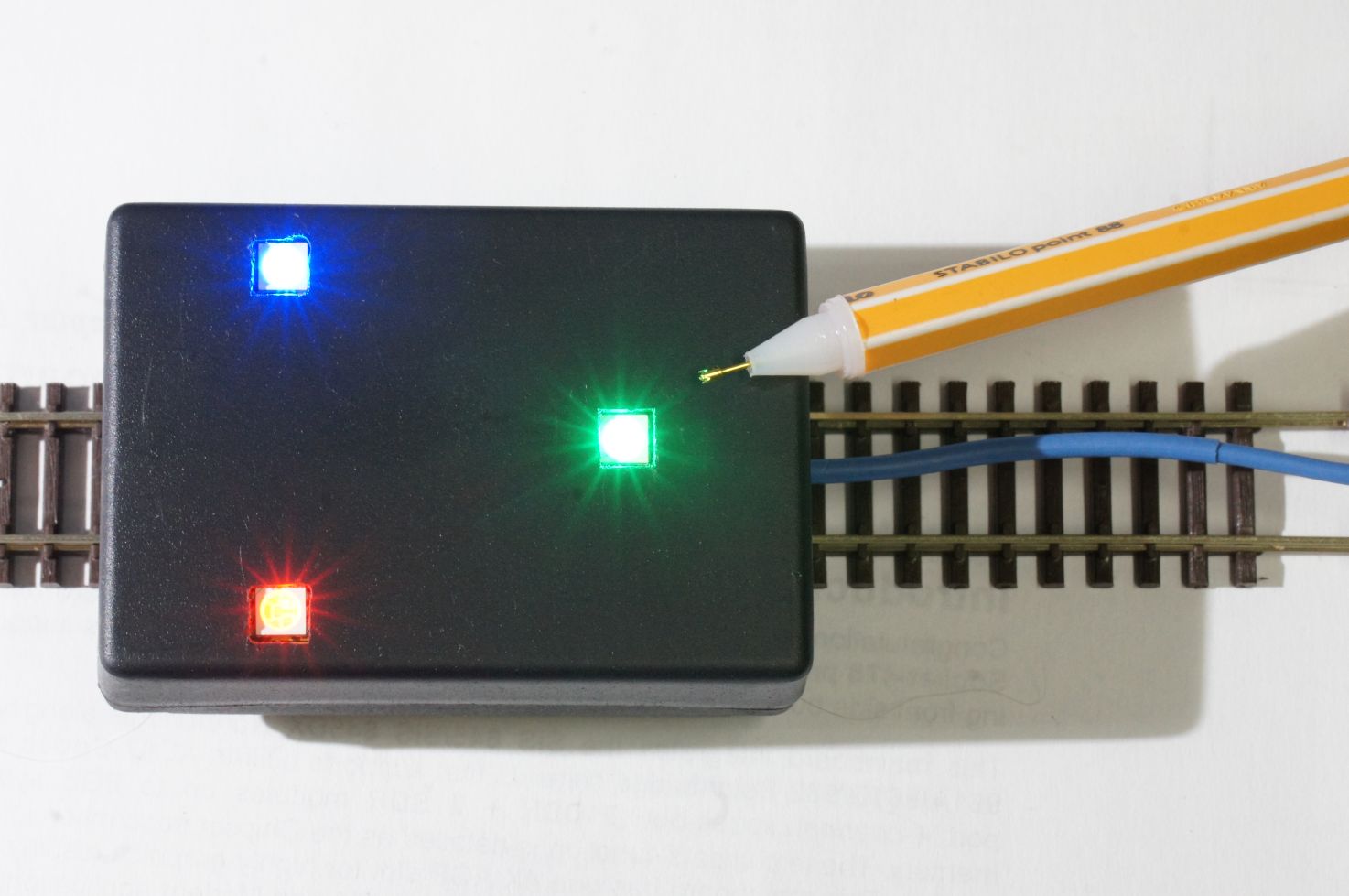

von einem Modellbahnclub kam über meinen Cousin die Anfrage, ob ich ein
einfaches Gerät zum Überprüfen der Herzstückpolarität bei Weichen und
DKWs entwickeln und bauen kann. Es gibt da wohl öfter Probleme mit der
Kontaktierung. Ist vielleicht auch für den einen oder anderen
Modellbahner hier interessant.
Das Ergebnis will ich euch mal kurz hier vorstellen. Ist ein
schnuckliges kleines Gerät geworden, das einfach auf das Gleis
aufgesetzt wird. Die beiden hinteren LEDs weisen den beiden Schienen
jeweils eine Farbe zu. Mit dem Testpin wird das zu prüfende Herzstück
(oder was auch immmer) kontaktiert. Zeigt die Test-LED grün, ist kein
Kontakt vorhanden, bei rot bzw. blau ist der Testpin mit der der Farbe
entsprechenden Schiene verbunden.
Das Ganze funktioniert mit AC, DC und Digitalspannung, min. 12V, max.
24V.
Reinhard

Ayk N. schrieb:
> Interessantes Gerät. Ich frage mich, ob sich das auch auf ein echtes
> Gleis übertragen lässt, um herauszufinden welche die Plus und Minus
> Schiene ist...
Im Prinzip schon, wäre ja aber nur beim DC-Analogsystem interessant.
Wobei, wenn du die Fahrtrichtung umkehrst, änderst du ja auch die
Gleispolarität. Oder wolltest du auf etwas anderes hinaus?
Bei DC ist es so, dass die Farben der Schienen-LEDs der Polarität
entsprechen. Bei falscher Polarität bleibt das Gerät einfach dunkel.
Dann drehst du es auf dem Gleis rum und es zeigt entsprechend an.
Jeder weiß ja, Rot ist Blau und Plus ist Minus. Oder so ähnlich :-)
Reinhard

ich einigen andere Threads habe ich ja gelegentlich davon geschrieben,
dass ich die bekannten 60 Watt Chinamöppel (ZPB30A1) gleich zu viert in
ein Gehäuse gesteckt habe. Hauptsächlich, um damit einzelne Zellen in
Akkupacks zu testen (messen ist wohl etwas übertrieben).
Hier also ein paar Fotoimpressionen vom noch immer nicht ganz fertigen
Gerät. Eigentlich ist es seit rund 1,5 bis 2 Jahren fertig, nur die
Frontfolie fehlt noch immer. Die kommt aber "die Tage"...
Die Module selber sind ja nicht unbekannt, sie wurden hier im Forum und
bei Youtube rauf und runter diskutiert.
Die vier Module sind untereinander komplett galvanisch getrennt, sie
werden von kleinen Schaltreglerbausteinen versorgt. Nur so ist es ja
möglich in verdrahteten (gepunkteten) Akkupacks bis zu vier Einzelzellen
gleichzeitig zu messen.
Zum Sicherungswechsel kann ich eine Seitenwand vom Gehäuse herausziehen.
Das Gehäuse entstand aus gerade im Restebereich herumliegenden
Lochblechen und Eckprofilen, wobei ich die Eckprofile teilweise mit
Epoxy mit den Blechen verklebt habe.
Da die Funktion besser in Bewegtbildern zu erklären ist, habe ich mir
mit vielen "ähhs" bei Youtube einen abgestammelt ;-)
Video 1: https://youtu.be/RxGaUd7qN1o
Und danach kurz ein Update: https://youtu.be/0VysvBH_Dk4
Also, hier nur mal als Projekt zeigen, aber wenn Fragen sind, gerne ;)

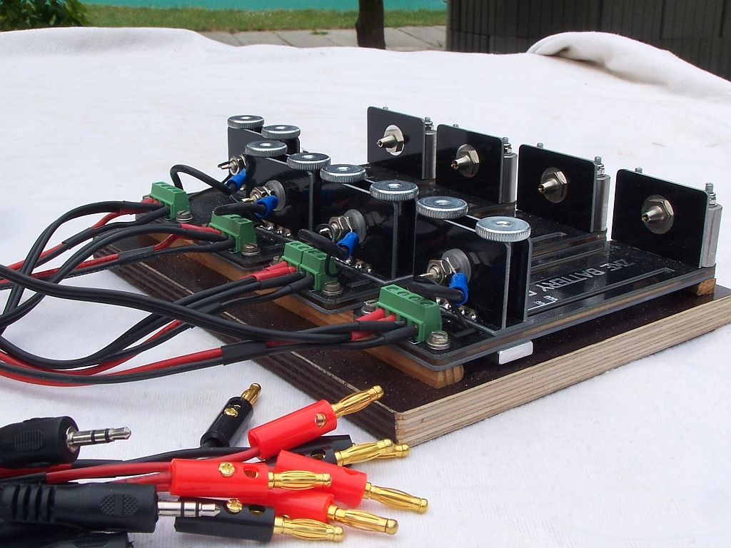

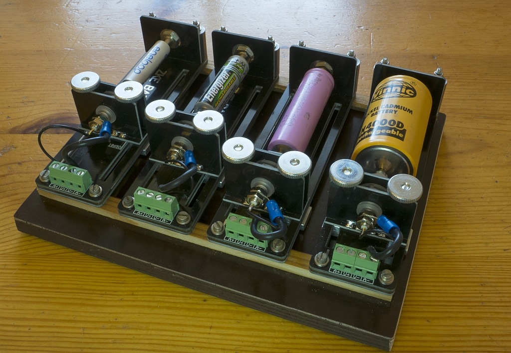

So, dann manch ich also hier weiter....
Ich habe seinerzeit noch vier Stück dieser vom Chinamann angebotenen
Messadapter gekauft. Diese gibt es in unterschiedlichen Materialien,
doch in Acryl war mir das zu fragil. Also in FR4 geordert, scheinen
halbwegs stabil.
Doch schon bei den ersten Versuchen war das dann nicht mehr so. Die
beiden senkrechten Bauteile bogen sich bei mäßiger Federbelastung schon
sichtbar zurück. Das wollte ich so nicht lassen, außerdem sollten
(passend zur E-Last) vier Stück auf ein Brett montiert werden.
Doch bei der Montage gibt es die erste Falle: Die beiden Schrauben, die
den  (je nach Zellengröße) verstellbaren Schlitten (mit Minuskontakt)
halten, sind von unten verbaut. Auf ein Brett schrauben ist so also
nicht möglich. Nach einigem Verhirnen habe ich mich entschlossen diese
Befestigung ganz anders und von oben zu gestalten. Also wurden flugs ein
paar Aluteile gefräst, Schrauben durch und Rändelmuttern von oben. So
ist das viel stabiler und eben von oben lösbar.
Dann die Gegenseite (Pluskontakt): Hier steht nur eine kleine FR4-Wand
nach oben, diese hält die Kontaktspitze. Sie ist mit dem Unterteil
verlötet, doch bog sich auch beängstigend nach hinten. Alao habe ich
auch hier Zusatzteile gefertigt. Diesmal in Form von Excenterrollen, die
mit den sowieso notwendigen Befestigungsschauben zum Grundbrett in
passender Position geklemmt werden.
Jetzt können die jeweiligen Zellen auch mit ordentlich Federdruck
geklemmt werden. Kontaktiert werden die Zellen durch massive und kräftig
gefederte Messkegel, in deren Innerem dann (isoliert) die beiden
Sensorfederspitzen verbaut sind. Insgesamt eine sehr gute Lösung.
Auf dem Grundbrett habe ich das mit soliden Einpressmuttern verschraubt,
das hält bis zur nächsten Eiszeit!
Der Rest ist den Fotos zu entnehmen.
Old-Papa
PS: in einem anderen Thread wurde ja gehöhnt, dass die "Schöpfungshöhe"
in der Gestaltung meiner Vierfach-Last nicht so dolle ist, hier bei
diesem Messadapter dann doch hoffentlich höher ;-)

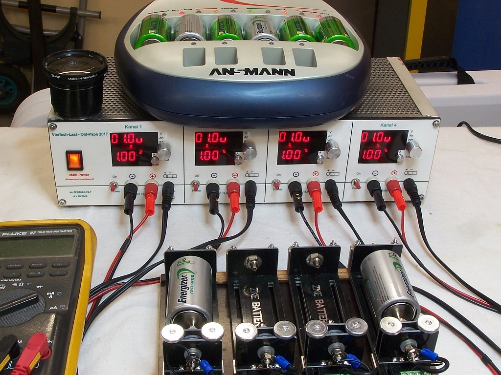

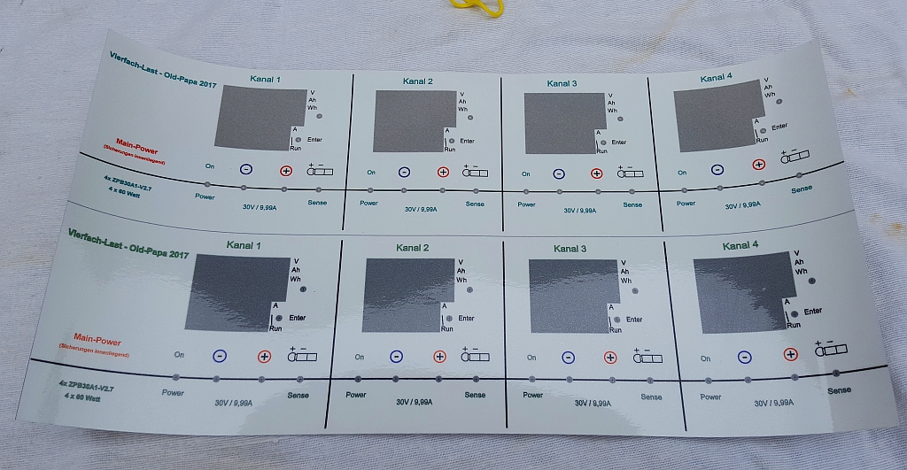

So, ich noch mal mit meiner Vierfach-Last....
Ich bin nun endlich (nach rund 2 Jahren) dazu gekommen, das Dingens auch
vorzeigbar ins Regal zu stellen bzw. gleich ein erster Arbeitseinsatz.
Zunächst die Schraubenköpfe verspachtelt, die rückseitigen Abstandhülsen
wurden mitsamt der Schrauben mit Sekundenkleber (Gel) verklebt.
Danach etwas schaben, das machte mehr Schaden als Nutzen....
Also musste poliert werden. Da sich meine Acrylpolitur irgendwo ins
Nirvana verzogen hat, musste Chrompolitur herhalten. Hauptsächlich die
Bereiche der Sichtfenster mussten bearbeitet werden.
Aber jetzt...: Die Folie wird aufgezogen. Leider bin ich dabei irgendwie
um ein paar Millimeter nach rechts verrutscht, sieht doch nicht so schön
aus.
An den Außenkanten habe ich noch eine kleine Fase angefeilt, ohne zieht
man die Frontfolie beim hantieren am Gerät an den Kanten immer etwas ab.
Egal, ich brauchte das Ding, also weiter... Zunächst wieder alles
montiert und dann das ganze Geraffel zum Fototermin gestellt ;-) Ich
habe noch vier Messstrippen mit "Kelvin-Clips" gebosselt, sodass ich die
Senseeingänge benutzen kann.
Dann gleich erster Einsatz, die Akkus aus zwei meiner Weltempfänger
(Grundig Satellit 700) waren tot. (die Dinger ziehen bei Power-Off wohl
noch etwas Strom). Also Laden-Entladen-Laden-Entladen.... Mal sehen, ob
die noch zu retten sind.
Old-Papa
Update: Das Foto der Rohfolien fehlte. Eine habe ich noch, mal sehen, ob
ich meinen Fehler noch fixe....

Der Aufbau sieht doch von außen gelungen aus. Von Innen läßt Du uns ja
nicht gucken. Ehrlich gesagt finde ich es merkwürdiger, wenn die
Frontplatte mit einem Foren-Nickname markiert ist, als der Millimeter,
um den die Folie verrutscht ist. Letzteres kann man ja korrigieren, wenn
es wirklich stört, oder so lassen, wenn nicht.
Welchen Grund haben die L-förmigen Bereiche?
> nicht gucken.
Ein paar Posts weiter oben kannste innen kucken ;-)
Das ist nicht nur ein Foren-Nickname, sondern quasi mein 2. Echtname.
Damit bin ich inzwischen seit Jahrzehnten im Netz unterwegs, nicht nur
in diversen Foren. Dieser steht auf vielen meiner Eigenbauten drauf, das
passt schon.
> ...als der Millimeter,
Ich lass es erstmal, das Folienlayout habe ich jetzt noch korrigiert,
vielleicht lass ich noch mal eine drucken (kostet "Kaffeekasse")
L-Förmig? Meinst Du den Displayausschnitt? Dieser ergibt sich aus der
Anordnung der Elemente auf der Displayplatine. Klar, den "Enter-Knopf"
hätte ich separat machen können, dazu war ich aber zu faul.
Ich musste übrigens die grünen Original-LEDs durch rote ersetzen.
Old-Papa

Das passt schon.
Allerdings würde ich die Frontplatte zur Displayplatinenbefestigung beim
nächsten Versuch nicht mehr bohren, sondern die Displaybefestigung auf
hinterklebten Acrylstreifen machen. Die Schrauben halten darin zwar
nicht gut, vor allem wenn man ein paar mal geschraubt hat, doch wann
muss man da nochmal ran?
Das Material der Frontplatte ist kein Acryl, sondern irgendein Zeugs aus
dem Baumarkt. Das hatte mir mein Mieter mal geschenkt, war bei ihm
übrig. Es ist auch nicht rot, sondern "Rauchglas", geht aber noch
halbwegs. Als alles gebohrt und zum ersten Test verbaut war, fand sich
auch meine extra dafür auf Maß bestelle schön rote Acrylscheibe wieder
an :-(
Vielleicht mal irgendwann... (aber Provisorien halten sich ja soooo
hartnäckig...)
Auf dem Bild sieht man:
- XC7S50 FPGA-Modul (rote kleine Platine)
- Linux SoM (ATSAMA5D27 @ 500MHz mit 128MB DDR2)
- "Mainboard" mit 100MBit ethernet, USB (highspeed host), Bluetooth,
WiFi, 3G modem
Ist alles unter MIT veröffentlicht und im Rahmen eines Projektes für die
Kryptowährung IOTA entstanden.
Da das etwas viel zum Beschreiben wäre, gibt es hier den Link zur
Dokumentation:

Klaus R. schrieb:
> Fällt das noch unter "Hobby"? :)
jup, klar xD
> Das Ding hat IRDA? :)
jap, der Grund ist, dass das Projekt quasi sowas wie ein
Gateway für Sensoren werden soll, um Sensor Daten in
den Tangle von IOTA zu speichern. Es kann auch
ein LORA Concentrator angeschlossen und Sensoren mit
LORA Transceiver verwendet werden. Weil man da meistens
sowas wie einen STM32 noch drauf hat und die UARTs IrDA
unterstützen, dachte ich mir, wäre das die einfachste
Lösung, Sensoren mit dem Gateway zu koppeln / pairen
(zB Keys für Verschlüsselung usw auszutauschen)
Ist aber noch ungetestet :)

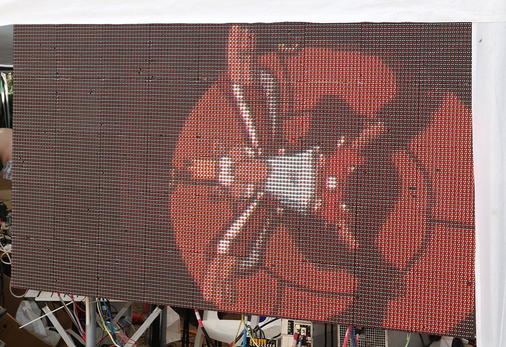

Da wurde man vor einiger Zeit darauf hingewiesen, dass ein Dresdner
Schrotti LED Panels reinbekommen hat.
Also hingedüst und die Dinger zum Kilopreis eingesackt.
Das Stück hat 16x16px RGB und eine Größe von 192x192mm².
Davon hab ich 50 Stück eingesackt und aus 45 Panels davon wurde ein
Display mit 144x80px mit 2500W Leistungsaufnahme gebaut.
Die Größe ist 1,7x1m².
Die Daten kommen per Netzwerk mit Artnet rein, das sind 2MByte/s bei
60fps.
Ein Hauptcontroller splitet die Daten auf und sorgt für ein OSD.
Die Subcontrolelr sorgen für das eigentliche Pixeltiming damit die
DImmung stimmt.
Diese bekommen die Daten per SPI über LVDS.
Ein mplayer Plugin sorgt dann für bewegte Bilder auf dem Display.
Ja was gibts denn noch weiteres zu sagen?
Ich lass die Bilder sprechen.

Kann ich mir den Schrotti ausborgen?
Gut gemacht, Daumen hoch!

@old papa:
Von den 16x16 px Panels hatte der Schrotti leider nicht so viele.
Von doppelt so großen Panels mit 8x16 px hatte er mehrere Gitterboxen
voll.
Aber die sind dann doch zu groß mit zu wenig Pixeln.
Das Display ist ja jetzt schon sau groß mit recht wenig Pixeln, aber ein
Neukauf von 45 Chinapanels zu 32x32 px würde mich 4 stellig kosten.
● J-A V. schrieb:
> hattest Du vorm hindüsen 'ne Info ob die Teile noch funzen?
Die Leute aus dem Turmlabor der TU Dresden wurden darauf aufmerksam und
hatten welche vorab besorgt und verschickt.
Also ja ich wusste, dass die noch funzen.
Allerdings sind die mechanisch recht zerkloppt, weil die eben vom
Schrotti ohne Rücklicht auf Verluste in GItterboxen gekippt wurden.
Daher gibts eben ein paar tote (Sub)Pixel und bei manchen sind auf der
Rückseite sogar ICs abgerissen.
Martin S. schrieb:
> Hättest Du nicht interesse, das ganze in einen Artikel fürs Wiki zu
> gießen?
Das wird schon noch auf meine Webseite kommen inkl Details zur BAM (Bit
Angle Modulation).
Allerdings sind das keine HUB75 Panels!
Es fehlt also der Aspekt des Multiplexens, alle 256 px des Panels werden
auf einmal reingeschoben.

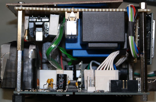

Nachdem der alte Fred ja wegen den üblichen Verdächtigen gesperrt wurde
und dann wohl der Sommer eher nicht zum Basteln einlud, kommt bei dem
Regenwetter wohl wieder Leben in die Bude.
So habe auch ich wieder etwas vorzuzeigen.
Diesmal ist es ein Wirkleistungsmessgerät für Netzgeräte mit Modbus.
Im Verbund mit meiner modbusfähigen E-Last kann ich jetzt also auch
Netzteile automatisiert durchtesten.
Bisher konnte ich ja nur DCDC Wandler Testen mit einem DPS5005 oder
DPS5020 als Quelle.
Ja, die können Modbus!
(Wieso schafft der Chinamann es Modbus einzubauen und "renommierte"
Hersteller von NTs müssen unbedingt properitären Murks über USB
tunneln?)
Die Resultate finden sich hier:
http://www.fritzler-avr.de/gallery/main.php?cmd=album&var1=DCDC/
Aber weiter zum Wirkleistungsmessgerät:
Dieses basiert auf einem 24Bit doppel ADC von Microchip für
"Smartmeter".
Wobei ich nur 16Bit Nutze und somit den ADC höher Takten kann.
Daher wird mit 125kS/s abgetasten, was 2500 Samples pro Vollwelle sind
für Berechnungen.
Der Stromwandler ist ein 15A Kompensationswandler von LEM aus der
Bastelkiste.
Dieser hat 3 durchführungen, die ich für die Messbereiche 15A und 5A
Nutze.
Zusätzlich dazu gibt es noch 2 weitere Wicklungen für 1A und 250mA.
Leider hatte ich keine ordentlichen Angaben gefunden wie weit weg so ein
LEM Wandler von andeen Magnetfeldern weg sein muss (Trafos zB).
Tipp: 5cm sind zu wenig!
Aus etwas MU Metal musste ich mir noch eine Abschirmung bauen, weil ich
sonst das Trafomagnetfeld der Eigenversorgung mitgemessen habe.
(Immerhin 10mA im 1A Messbereich!)
Die Netzspannung wird über einen Spannungsteiler gemessen.
Damit ich mich und andere Nutzer nicht grille wird dieser ADC Teil von
einem ADUM getrennt.
Für alle Fälle habe ich 6mm Isolationsabstand vorgesehen.
Das Gehäuse ist ein 80x80x150mm Alurechteckrohr.
Also auch recht kompakt das Ganze.
Als Rechenknecht muss ein 120MHz STM32F205 herhalten, der es schafft
jede dritte Vollwelle zu berechnen.
Das Display ist eines dieser sehr günstigen 240x240px SPI IPS LCDs vom
Ali.
(verdammt ist das Ding klein!)
Auf dem Display werden nicht nur die Messwerte angzeigt, es ist auch ein
Digramm einer Vollwelle anzeigbar und das sieht bei diversen lasten auch
sehr interessant aus.
Wenn ich die SCreenshotfunktion fertig habe gibts davon auch vernünftige
Bilder.
Eine Frontblende muss ich noch bauen, bin aber grade zu faul dazu.

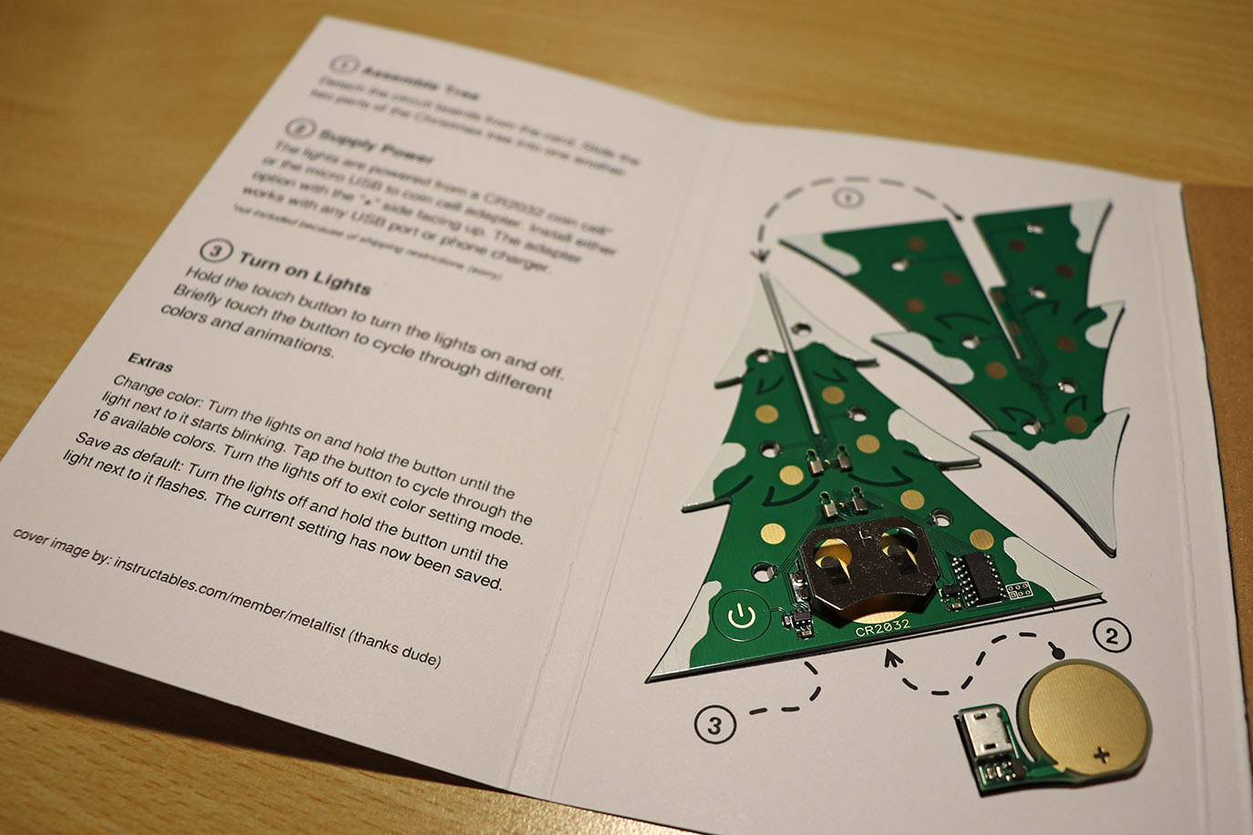

Habe für dieses Weihnachten ein paar mini Weihnachtsbäume gebastelt und
an Familie & Freunde verschenkt.
Die zwei Teile des Baumes sind nur ineinander gesteckt um das Versenden
einfacher zu gestalten. Der elektrische Kontakt wird mit Federn
hergestellt, die horizontal auf eine Platine gelötet sind. Ein attiny44a
stuert 12 Rot/Grün LEDs mit Charliplexing an und bietet einige ruhige
Animationen. Ausführliche Dokumentation & mehr Bilder hab ich wie immer
auf instructables.com.
Wünsche allen hier im Forum nachträglich Frohe Weihnachten und einen
Guten Rutsch ins neue Jahr!
