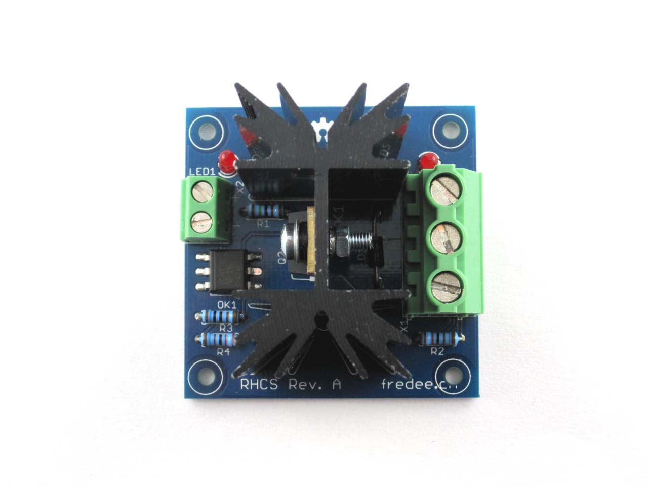

Hallo
Aus Frust wegen SSRs die die angegebenen Ströme nie schaffen, habe ich
was eigenes gemacht.
Ist für den Einsatz in 3D Drucker gedacht, kann 30A im Dauerbetrieb
schalten inkl. PWM.
Grosse Eigenbau-Heatbeds, 12V Heatbed an 24V oder ähnlich;)

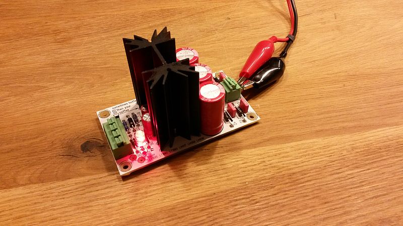

Ein Mann sollte im Leben einen Baum pflanzen, ein Haus bauen, Kind in
die Welt setzen oder wie auch immer, beim Elektronik-Bastler kommt noch
hinzu eine Platine für LM317.
Hab versucht für mich alles recht zu machen, LM317 u. LM350 im TO220 und
LT 1083 im TOP-3 / TO247. Dioden für den Gleichrichter axial oder TO220.
Widerstand, Poti auf der Platine oder per Pfostenverbinder.
Kondensatoren nahe am Regler. Ordentlicher Kühlkörper und Klemmen.
Ansonsten so kompakt wie nötig aber noch optisch wertvoll. Rest Standard
nach Datasheet.
von F. F. (foldi)
Feine Klemmen. ☺

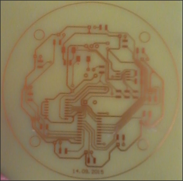

Hier gezeigt ein Drehencoder mit einem Led-Ring mit 48 SMD Leds und 50mm
Durchmesser. Angesteuert werden die 48 Leds durch
6 Schieberegister (74HC595).
Zwischen der Maske und der Deckplatte liegt ein Stück Avery Folie 3491
als Diffusor.
Macht meiner Meinung nach echt was her .

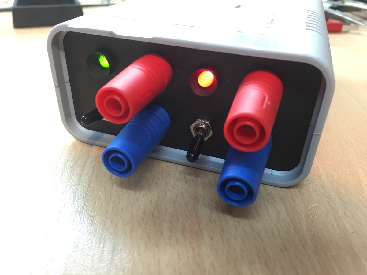

Wenn die Multimeter alle eine andere Spannung anzeigen, muss eine
Spannungsreferenz zum Abgleich her.
Die Beste, die ich bei Reichelt finden konnte, ist die MAX6341.
Aus der Referenzspannung werden dann noch 2 umschaltbare Referenzströme
erzeugt.
Edit: Mist! Erst jetzt sehe ich einen weiteren Fehler auf der
Karteikarte. Die Genauigkeit ist 0,02%, nicht 0,2%...

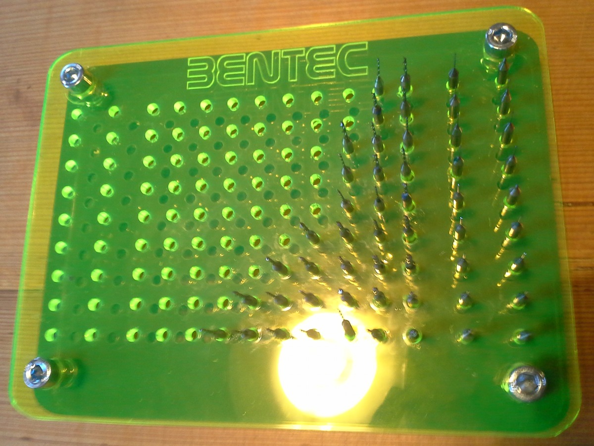

Gelaserter Halter für Platinenbohrer :)
von K. J. (Gast)
Sieht gut aus, ich hätte da aber ehr angst das man mal aus versehn was
Gegenschubst und die Dinger abbricht.
Optik gut, Nutzen zweifelhaft.
Ganz ehrlich:
Bei den dünnen Dingern ist eh schon extreme Vorsicht bzgl. Abbrechen
angesagt. Und bei so einem Halter hätte selbst ich mit meinen schlanken
Fingern ständige Sorge, ob sich die Bohrer in der Mitte ohne Gefahr für
die anderen drum herum rausfummeln lassen, vom versehentlichen
Drauftatschen mal ganz abgesehen.
Da sind die orginalen Verpackungen deutlich besser, wo die Bohrer in
einem Streifen eingesteckt sind, sowie rundherum durch die Box
geschützt. So:
http://www.bk-faserverbundtechnik.at/shop/images/HZK1017_Set_Hartmetallbohrer.jpg
oder mit 5 Streifen in 1 Box.

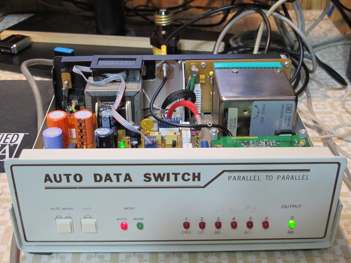

Falls von Interesse ein paar Informationen von meinem GPS
Disziplinierten 10MHz Frequenz Normal. Siehe auch
Beitrag "Re: DCF77-Empfänger in handelsüblichen Funkuhren"
http://www.rt66.com/~shera/QST_GPS.pdf
http://www.rt66.com/~shera/index_fs.htm
Das Normal verwendet die Brooks Shera Schaltung/Platine und seine
Firmware. Das 1PPS Signal vom GPS(TU60) wird in einer digitalen PLL zur
Steuerung eines OCXO verwendet. Ein 24-bit DAC steuert den EFC Eingang
des OCXO. Mit der Software Tac32 kann man den GPS Empfänger überwachen.
Als Antenne dient eine Mast montierte aktive Antenne mit In-Line
Antennenverstärker und ca 30m RG58 Kabel. Mit dem DVM Modul kann man die
EFC überwachen. Die diversen LEDs an der Frontplatte zeigen den
Betriebszustand an. Nicht sichtbar auf der Unterplatte ist ein
Verteiler-Verstärker mit Frequenzteilern zwischen 100kHz bis 10MHz und
Line Treiber. Unterhalb der GPS Platine ist noch die GPS Stromversorgung
und eine RS232 Schnittstelle.
Wie man sieht ist die Frontplatte noch nicht fertig, was hauptsächlich
daran liegt, daß ich mich noch nicht für die endgültige
Frontplattengestaltung entscheiden konnte, schäm...;-)
mfg,
Gerhard
von Walter T. (nicolas)
Mal wieder ein schöner, sauberer Aufbau! Respekt! Hat das einen
bestimmten Grund, daß das Ganze für Netzbetrieb/230V und nicht für die
Shack-übliche 13,8V-Versorgung ausgelegt ist?
von Gerhard O. (gerhard_)
Walter T. schrieb:
> Hat das einen
Die diversen Baugruppen benötigen Spannungen zwischen 20V, 12V, 5V,-12V.
Als reines Laborgerät ist reiner Netzspannungsbetrieb völlig
ausreichend. Der OCXO benötigt mindestens 20W beim Anheizen und einige
Watt zur Aufrechterhaltung der Solltemperatur. Die Netzspannung ist
übrigens nominal 120V, 60Hz. Der Trafo ist nicht umschaltbar und ein
Ausschlachtteil von einem VHS VCR.
Gerhard
> Ganz ehrlich:
Och, der Halter an sich ist sehr nützlich, Bohrer lassen sich ohne
Problem rausnehmen und zurückstecken. Als Problem hat sich aber meine
Schusseligkeit beim Bohrerwechsel an der Proxxon rausgestellt (...gibt
jetzt wieder paar freie Plätze für neue Bohrer ;) ... )

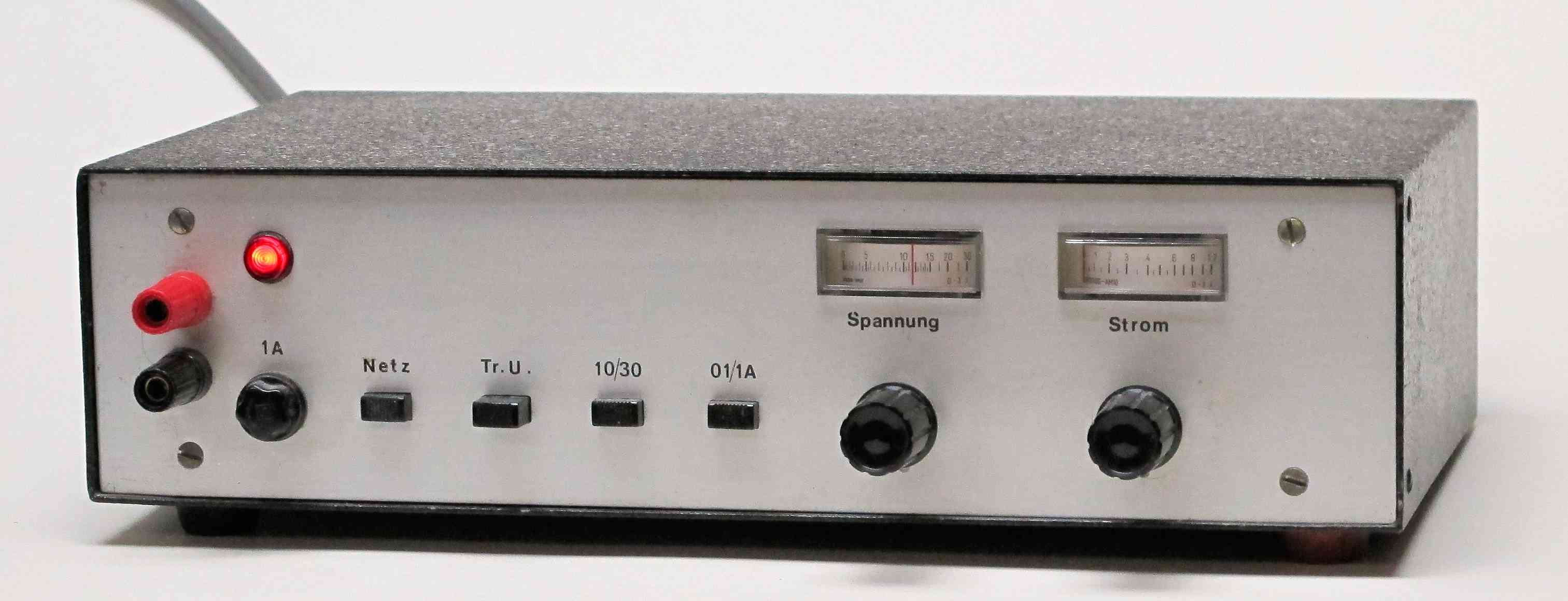

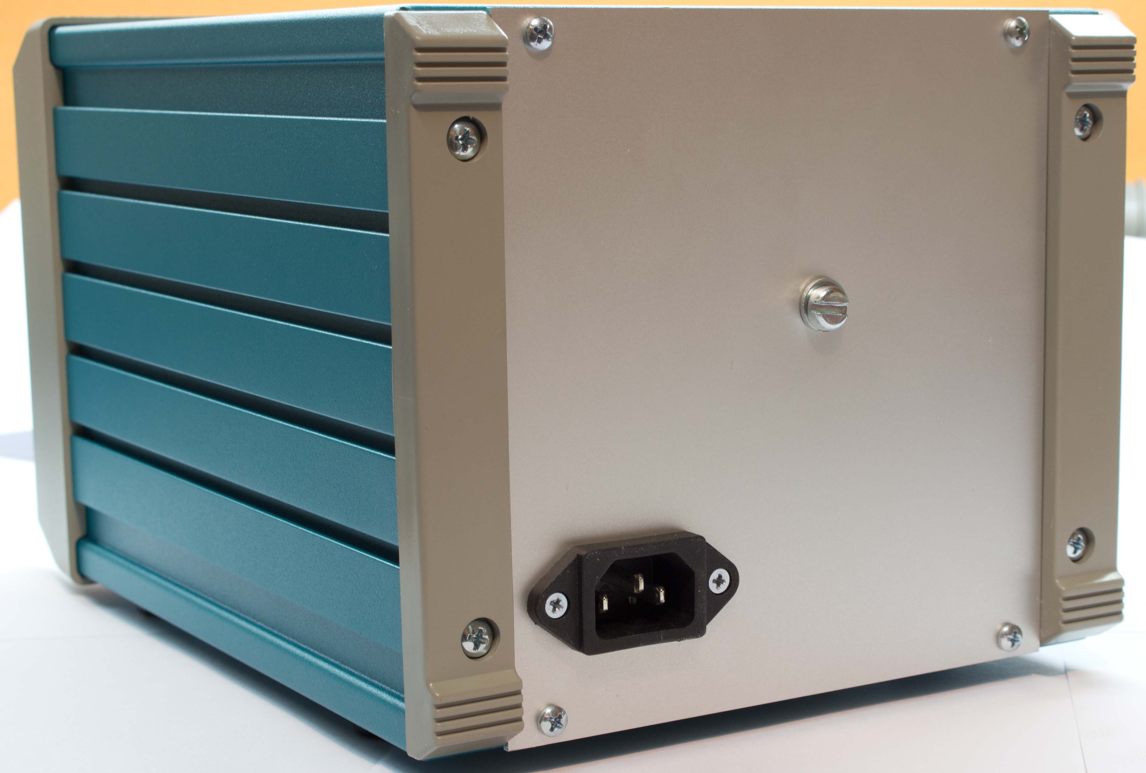

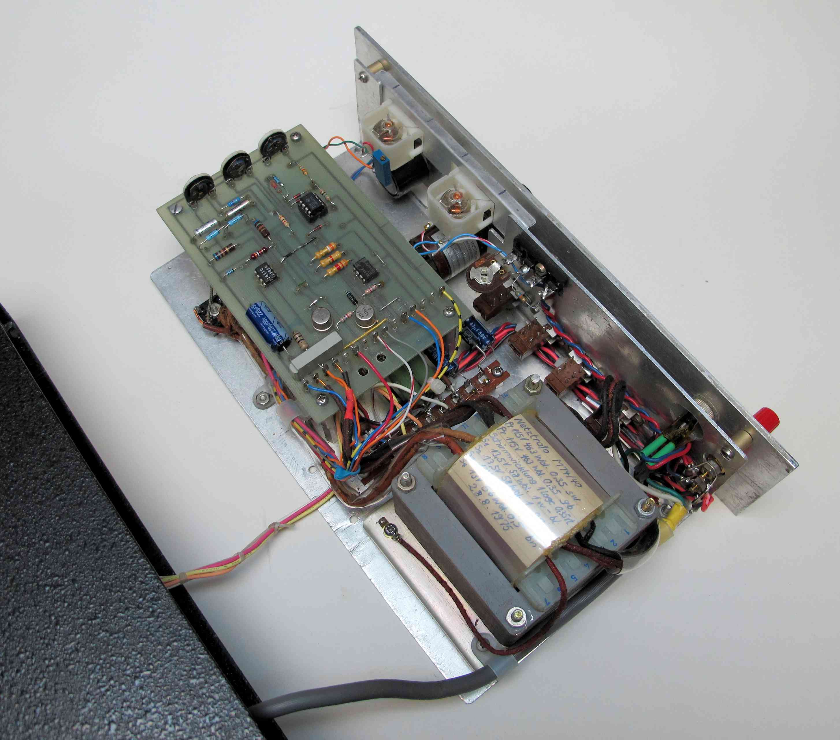

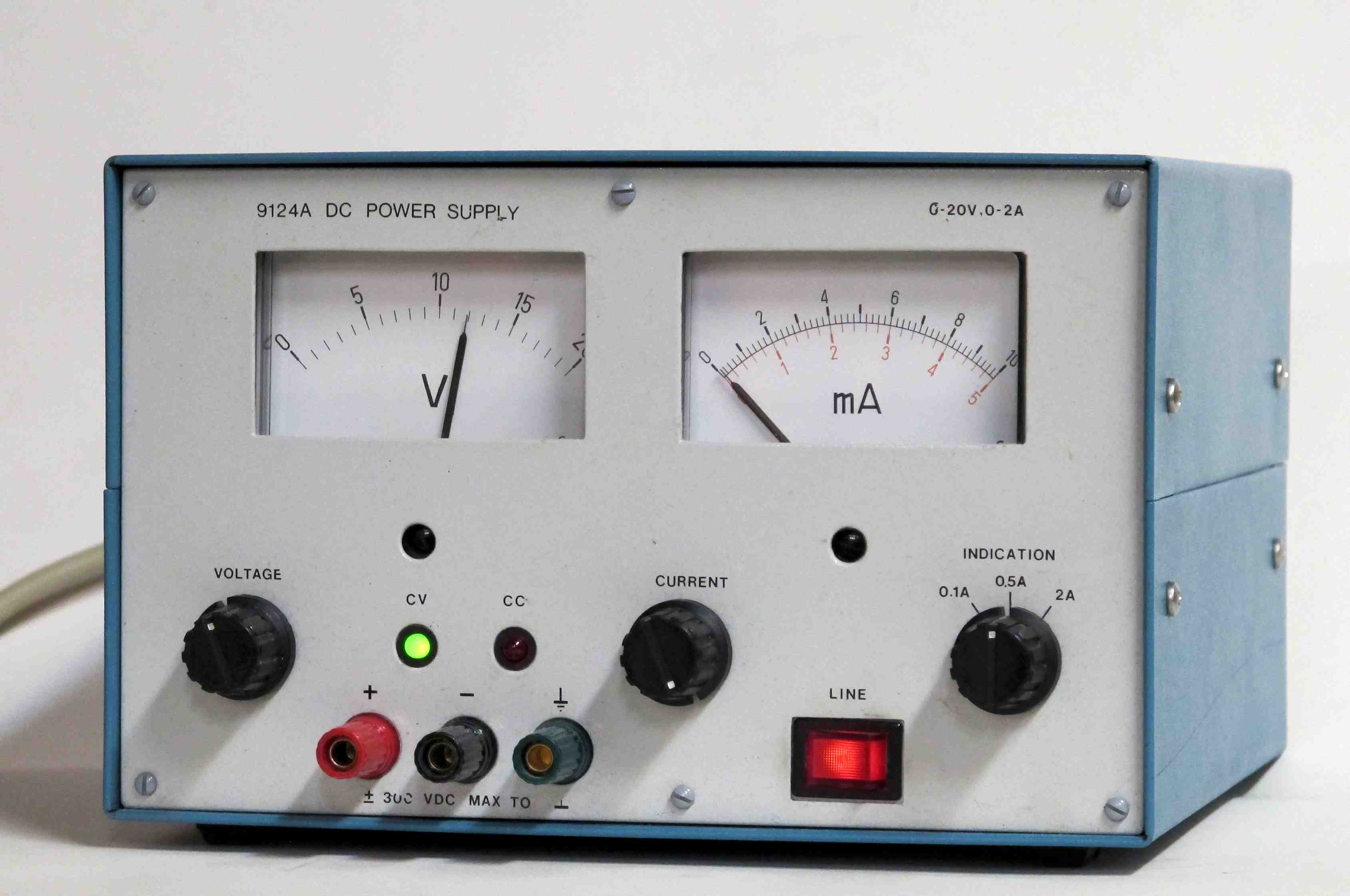

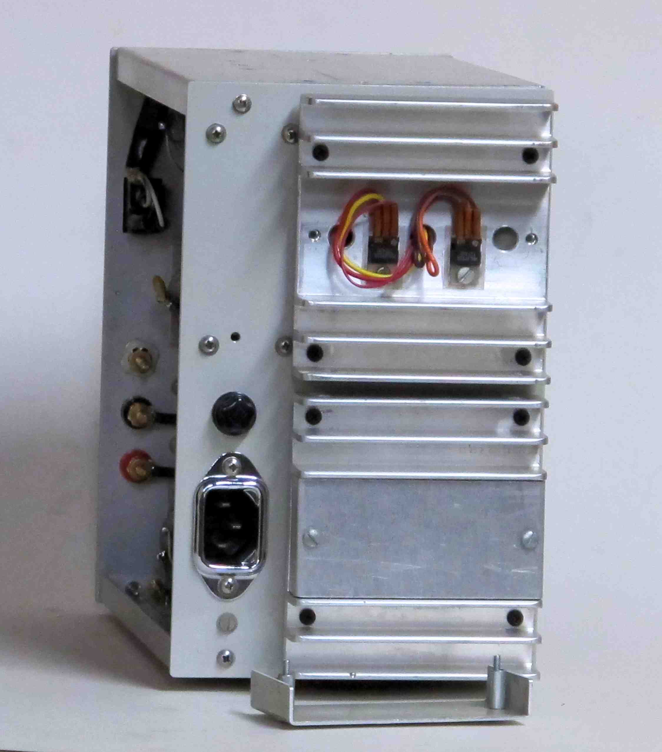

Etwas fürs Neue Jahr 2016:
Wer "Schon wieder ein LNG vom Gerhard! Stöhn!" denkt, hat recht;-)
Gezeigt hier ist ein Labornetzgerät von mir aus dem Jahre 1991. Die
Schaltung ist eine Adaptierung des HP6214A LNG aus dem Jahre 1969. Aus
Neugier wählte ich damals eine diskrete LNG Schaltung um einen Vergleich
mit OpAmp bestückten Geräten anstellen zu können. Die Kennwerte des
gezeigten Geräts sind 0-20V und 10mA-2A. Obwohl das Design nicht
anspruchsvoll ist braucht das vorgestellte LNG einen Vergleich mit OpAmp
bestückten Geräten aber nicht wirklich zu scheuen. Ein Vorteil ein
Industriegerät als Vorlage zu nehmen ist weil man Teile des Original
Handbuchs mitverwenden kann. Obsolete Teile hat es nicht. Man kann
praktisch alle Teile noch kaufen und sollte auf nahezu unbegrenzte Zeit
wartbar sein.
Die Platinen wurden mit einer Uralt Version von MSDOS TANGO-PCB
erstellt. Ich konnte also nicht mit Schaltbildeditor und Netzliste
arbeiten und mußte das Layout manuell überprüfen. Die Filmvorlage wurde
spiegelbildlich im Maßstab 1:1 auf Mylar mit 0.25mm Tuschestiften und
einem  HP7475A geplottet. Die Mylar Vorlage wurde dann direkt zum
Belichten des Photolacks hergenommen. (TANGO-PCB kam damals noch mit
zwei 360kB Disketten aus. Monitor war ein EGA mit 640x350 Pixeln(!). Man
konnte trotzdem sehr gut damit arbeiten. Das ist der Ururgroßvater von
Altium weil TANGO-PCB und TANGO-SCH von den späteren Protel Entwicklern
stammte.)
Die Schaltung wurde hingehend von mir adaptiert um CV/CC LED Anzeigen zu
ermöglichen und die Endstufe ist ähnlich wie im Anatek LNG mit
automatischer Wahl der beiden Gleichrichterspannungen ausgeführt. Das
hält die Verlustleistung bei Vollast in sicheren Grenzen.
Sowohl für den Spannungseinsteller und den Stromeinsteller wurden gute
Mehrgangpotentiometer verwendet. Um keine Befestigungs-Muttern auf der
Frontplatte haben zu müssen sind die Kontrollen auf kleinen Alustreifen
montiert. Die vordere Frontplatte verdeckt alle Senkkopfschrauben und
ist mit M2 Schrauben befestigt. Man braucht nur die Knöpfe abnehmen und
die Frontplatte läßt sich dann leicht nach vorne abziehen. Durch die
generelle Art der Bauweise ist das LNG extrem servicefreundlich.
Das Strommeßgerät ist umschaltbar um den Meßbereich dem Stromverbrauch
der angeschlossenen Schaltung anpassen zu können. (Die Skala müßte
eigentlich noch umgezeichnet werden).
Die Gehäuseschalen stammen von der Fa. Hammond. Das Chassis ist selber
gemacht. Die Aluminium Teile sind gebeizt und mit klaren Lack
versiegelt.
Die Frontplatte wurde mit Abreibebuchstaben beschriftet und versiegelt.
In fast 25 Jahren hat sich das Gerät gut bewährt und ist 100%
zuverlässig. Bis jetzt konnte ich es noch nicht kaputt machen. Die HP
Schaltung ist sehr robust. Heutzutage nehme ich es hauptsächlich für uC
Schaltungen.
mfg,
Gerhard

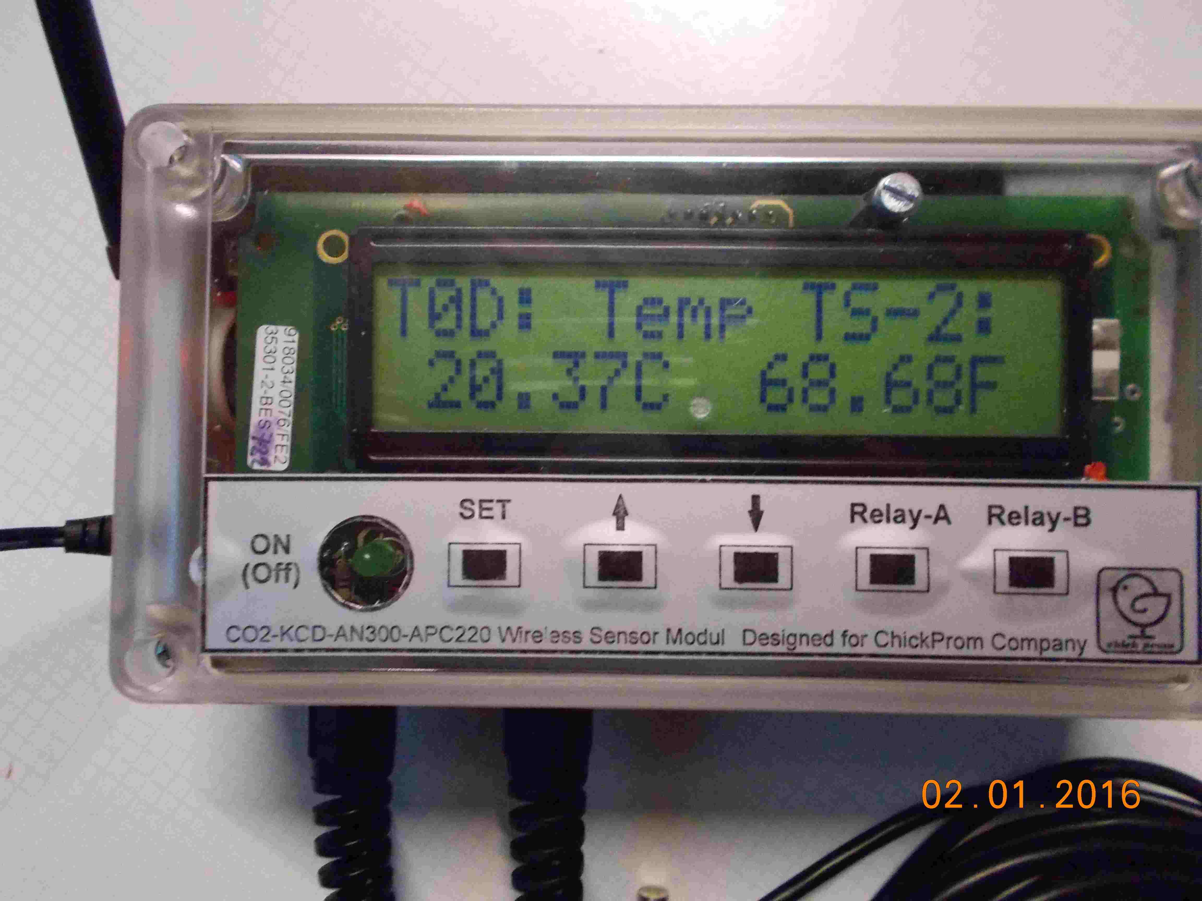

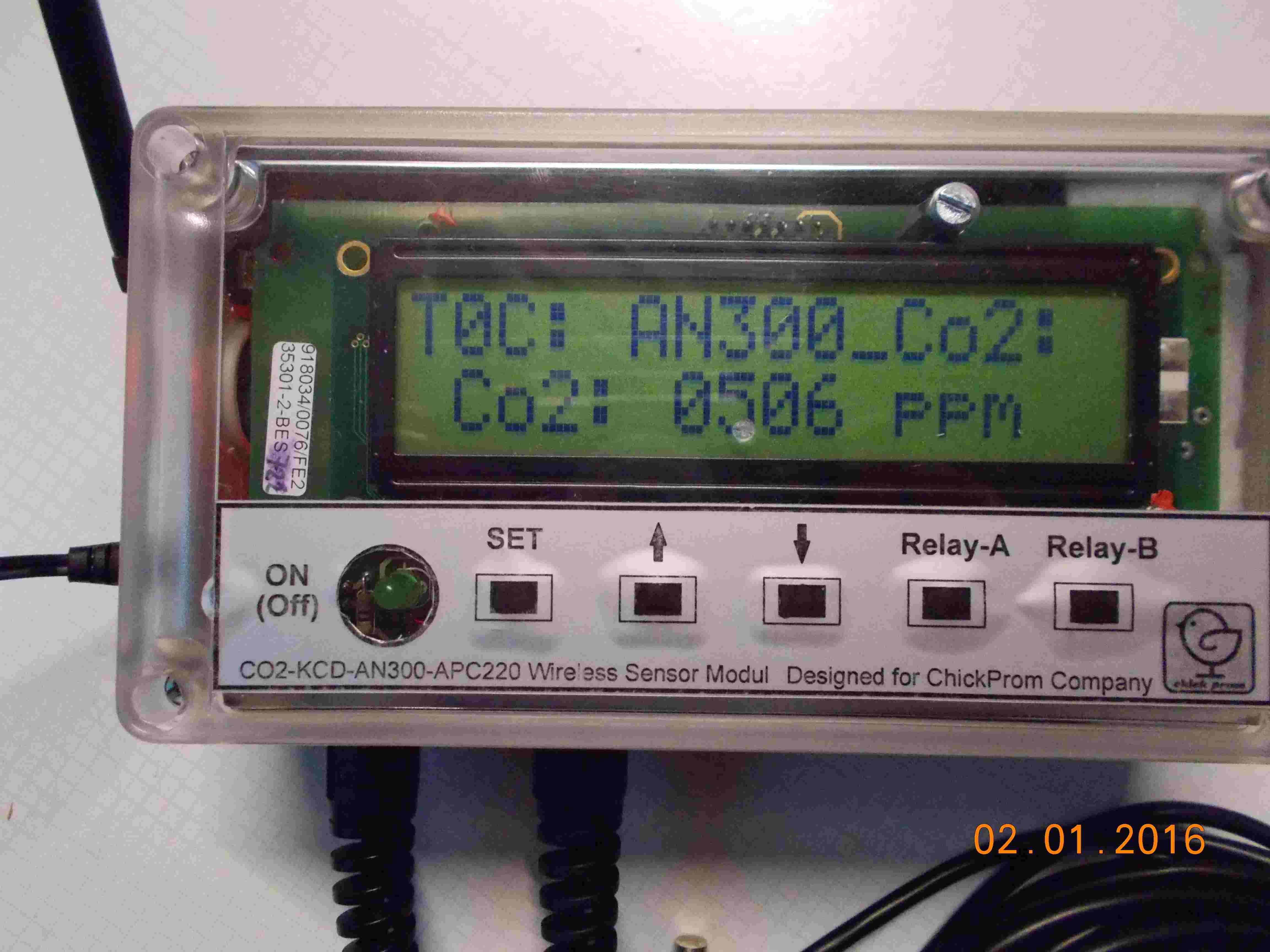

Funk-Sensor-Projekt mit
-Arduino UNO
-APC220 Funkmodul
-DS18B20   2x Tempsensoren mit je 3m Leitung
-DHT22 Hum and Temp Sensor, lokal
-Display 2x16 Reihig 9mm
-AM300  CO2 Messmodul 0-10000 ppm
-2 Relais Ausgänge um Aktoren anzusteuern
Ein 2Wochen Projekt für einen Schulkameraden für seine kleine
Kücken-Brut-Firma :-))
Das Gerät misst 3 Temperaturen und CO2 gehalt der Raumluft.
Programmierbar sind dann 2 Relais in allen möglichen Varianten
zur diesen 4 Werten:
-Temp1
-Temp2
-Temp3
-Humidity
-CO2 Wert
Die Werte von allen Sensoren werden automatisch-Zyklisch alle
3 Sekunden nacheinander angezeigt und über Funkmodul in ca 700m
Umkreis (300m im Gebäude) an PC-Laptop an ein Standard-Terminal
übermittelt. Zur Kontrolle von Aussen.
Die Relais befinden sich unweit vom Modul in einem anderen
Schaltschrank.
Happy New Year für euch Alle!!!
Dafür sieht sie verdammt gut aus, Glückwunsch!
9124, ist es in der 24. Woche 1991 fertig geworden? ;-)  Klingt
natürlich schon ein wenig nach typischen HP-Gerätenummern.
Ich kann deine Bilder übrigens problemlos ansehen, wenngleich die
Auflösung schon so hoch ist, dass man die JPEG-Artefakte deutlich
erkennen kann, wenn man sich das nicht verkleinerte Bild ansieht.
Hi Jörg,
danke für die Beitragslöschungen.
9124 bezieht sich auf Projekt Nr. 24 des Jahres 1991;-)
Ich halte das immer noch so. Dieses System ist einfach zu warten.
Danke für die Blumen! Bin froh, daß wir heutzutage viele Beschriftung
mit dem PC machen können. Die ganzen Abreibebuchstaben sind jetzt wegen
Alterserscheinungen wertlos. Keine einzige Seite ist noch
verwendungsfähig. Schade. Hat damals viel gekostet.
Gruß,
Gerhard

Re: Beitrag "Re: Zeigt her eure Kunstwerke (2015)"
Die gezeigten Bilder zeigen noch die Methode der Frontplatten
Bauteilebefestigung im 9124 LNG. Das hat den Vorteil alle Muttern und
Montageschrauben zu verdecken und es bleiben dann nur noch die grauen
(Zier) Schlitzschrauben der äußeren Frontplattenbefestigung.
Diese Montagemethode eliminiert manchmal von der Frontplatte abstehende
Knöpfe durch Wegfall der Poti Befestigungsmuttern. Diese Art der
Frontplattengestaltung stammt übrigens nicht von mir und ich habe ihn
von ehemaligen Meßgeräten der Firmen Siemens&Halske und
Wandel&Goltermann abgeschaut;-)

Separate Montage- und Schmuck-Frontplatte war meiner Erinnerung nach
früher ein völlig übliches (aber halt auch aufwändiges) Konzept.
Bei den klassischen Röhrenradios diente das Chassis zur Montage statt
einer kompletten Montage-Frontplatte.  Auch da ragten die Wellenenden
aber nur gerade so über die (Schmuck-)Frontplatte, die Knöpfe saßen
dann auf mit einer Filzscheibe direkt auf der Frontplatte auf.

Es hat aber den Vorteil dass man mit der Beschriftung oft größere
Flexibilität hat. Beim LNG30 gravierte und fräste ich die
"Schmuckfrontplatte" auf der CNC Maschine und das machte recht wenig
Arbeit. Ich brauchte nur auf der Montagefrontplatte die Löcher und
Aussparungen bohren und fräsen.
Ich lege auf gute Wartungsfreundlichkeit meiner Projekte und deren
mechanischen Konstruktion viel Wert. Auch erinnert es an eine andere Ära
wo mechanisch aufwendigere Konstruktionen Stand der Technik waren. Man
sieht diese Art der Konstruktion übrigens immer noch bei vielen
Messgeräten der Firmen R&S, und ehemaligen Geräten von W&G und S&H.
Das von den Röhrenradios kenne ich auch noch von früher.

Die Tortur mit Netzgeräten geht wieder weiter...
Siehe auch:
Beitrag "Funkschau Labornetzgeraet Nachbau aus Funkschauheft 12, 1973"
Die Bilder zeigen mein LNG Erstlingswerk: Meine Version des Funkschau
12/73 Labornetzgerät, ausgelegt für 0-30V und 0.01-1A. Ich baute es
damals bei Kathrein in Rosenheim um 1973/74.
Der Original selbst gewickelte Trafo für nur 220V wurde durch einen
Neuen mit zwei 115V Primärwicklungen in 1975 ersetzt weil ich bald
danach in die "Ferne" ging und es mit 120V, 60Hz funktionieren mußte.
Die Instrumente kalibrierte ich vor ein paar Jahren und erlauben trotz
der Kleinheit eine einigermaßen gute Treffsicherheit der
Spannungseinstellung. Bei Beachtung der Parallaxe ist es z.B. leicht
möglich 5V auf +/- 50mV genau einzustellen.
Anfangs war die Trafoumschaltung noch manuell. Später fügte ich eine
Schmitt-Trigger gesteuerte Relaisumschaltung der Sekundärwicklungen
dazu. Vor ca 5 Jahren modifizierte ich die Endstufe nach Art des Anatek
LNGs wo die Umschaltung der Eingangsspannung elektronisch vor sich geht.
Die PNP Transistoren sitzen auf der Rückseite des Kühlkörpers.
Im Originalaufbau verwendete ich ein schnell abfallendes Relais um das
Hochschnellen der Ausgangsspannung in der Originalschaltung bei Versagen
der Netzspannung zu vermeiden. Die Anatekschaltung vermeidet dieses
Problem sowieso vollständig. Die Methode im Original FS. Artikel hatte
nämlich den schwerwiegenden Nachteil, daß der Spannungs-Überhöhung
Schutz nur bei Gebrauch des Netzschalters richtig funktioniert und bei
Ausfall der Netzversorgung die Spannung trotzdem hochfahren läßt.
Die Steuerplatine ist noch Original mit einigen späteren
Modifizierungen.  Mit den Trimpoties lassen sich die Offset des CV OPVs
und Einstellbereiche der Einstell-Poties kalibrieren. (Die Steuerplatine
konnte auch als Einschub mit rechtwinkligen Feder Buchsen Einsätzen wie
sie damals in deutsch hergestellten Konsumerelektronik Geräten für
Einsteckbaugruppen oft verwendet wurden, eingesetzt werden.)
Außer dem Netzschalter sind keine Frontplattenschalter mehr in Betrieb.
Es hat mir über die Jahre (43J) ohne Ausfälle treue Dienste geleistet.
mfg,
Gerhard
von Bastler (Gast)
http://www.mikrocontroller.net/attachment/281338/FS1273_LNG_BJ1973_2.jpg
> Ich baute es damals bei Kathrein in Rosenheim um 1973/74.
Es fällt auf, dass die Kühlrippen (an der Geräterückseite)
horizontal verlaufen. Bei Kathrein wehte damals wohl ein etwas
anderer Wind als heute.  ;-)

Hallo Bastler,
Im Prinzip gebe ich Dir recht und ist natürlich nicht ideal. Leider gab
es für mich damals nur diesen einen Kühlkörper mit diesen Rippen. Und
das Sprichwort sagt "Bettler dürfen nicht wählerisch sein". Da im
Extremfall weniger als 16W verkraftet werden müssen, ist es praktisch
gesehen schon akzeptabel. Auch bei längerem Kurzschluss und maximalen
Strom kann man den Kühlkörper noch ohne "Au" zu schreien gut angreifen.
Deshalb habe ich das nie geändert.

Meistens verwende ich die Serie 145X Instrumenten Gehäuse der Firma
Hammond Manufacturing. Deren Frontplatten mag ich allerdings nicht
besonders. Deshalb verwende ich lediglich die schön lackierten
Gehäuseschalen und baue mir meine eigenen Einschübe wie beim LNG30 und
Lng9124 ersichtlich. Ab und zu verwende ich auch Altgehäuse sofern sie
noch in gutem Zustand sind.
Für Klein Projekte wie Instrumente, LNGs bevorzuge ich die
standardisierten Gehäuse von Hammond da sie sich leichter und
ästhetischer Stapeln oder Nebeneinander stellen lassen. Diese Gehäuse
sind auch noch einigermaßen bezahlbar. Hier ein Link als Beispiel:
http://www.hammondmfg.com/dwg15.htm

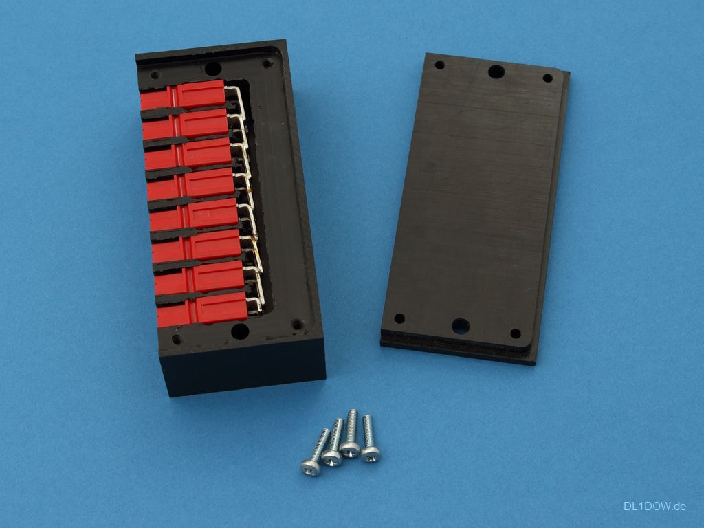

Andersons PowerPole-Stecker sind (begrenzt) verpolsichere, robuste,
geschlechtslose Stecker für Kleinspannung und Ströme bis 45 A, die sich
auch blind stecken lassen. Das macht sie perfekt für den Einsatz im
Amateurfunk-Bereich und für Elektronik-Kleingeräte mit 12V
Fremdversorgung. Seit 2012 werden alle meine Selbstbaugeräte mit
12V-Versorgung mit diesen Steckern ausgestattet, und es hat zu einer
deutlichen Komfort-Erhöhung gesorgt. Insbesondere die Eigenschaft, daß
die Stecker geschlechtslos sind, ist sehr praktisch: so ist jedes
Gerätekabel auch als Verlängerungskabel verwendbar.
Für eine zentrale Spannungsversorgung brauchte ich dann einen einfachen
Verteiler. Leider haben alle käuflich erhältlichen Verteiler Nachteile.
Meist ist der Nachteil der Preis oder daß sie nicht beim blind stecken
verpolsicher sind. Bei manchen Verteilern haben sich die Stecker so
verspannt, daß es bei jedem eingesteckten Kabel mehr schwieriger wird,
ein anderes Kabel wieder abzuziehen. Also war ein Eigentwurf fällig.
Das Ganze ist aus zwei Stücken POM gefräst. Alle Kontakte sind einfach
hart verbunden, weil eine Feinsicherung schon in jedem Gerät vorhanden
ist. Für den Nachbau wäre vielleicht Sperrholz oder ein 3D-Druck
einfacher. Aber ich hatte das Material eben so da.

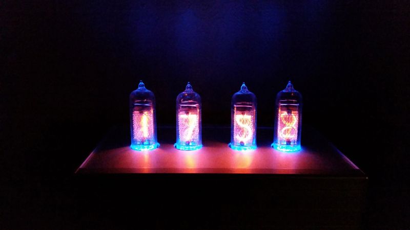

Habe in der letzten Zeit zwei Uhren gebaut.
Eine Nixi Clock und eine Uhr mit WS2812.
Beide sind mit AVR angesteuert. Die Nixi Clock mit einem Mega 8 und die
andere mit einem Arduino Nano. Hatte Probleme mit dem Mega 8.
Die Nixi Röhren sind gemultiplext, das waren sie in dem Teilelieferanten
auch.
Die Nixies müssen Luft gezogen haben, die haben eine blaues Plasma
unten. ;-)

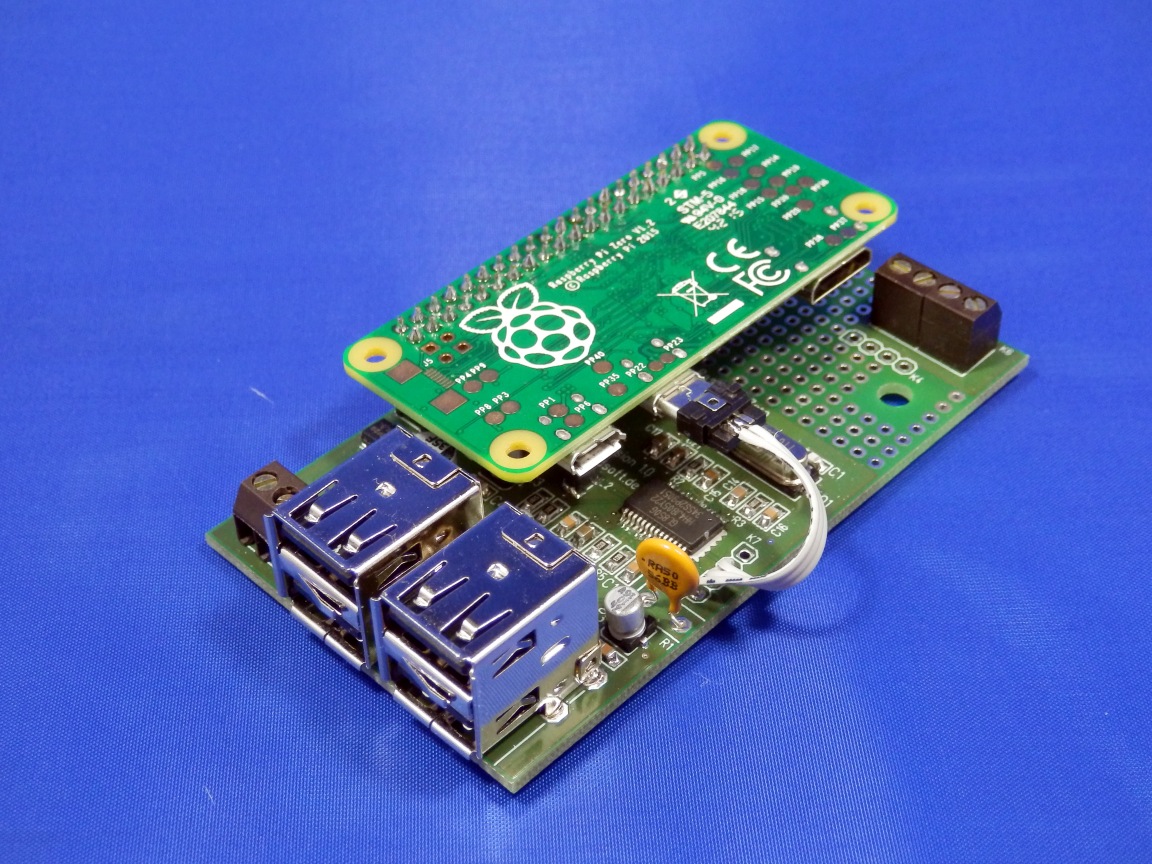

wollte nur kurz ein kleines Projekt von mir vorstellen. Es ist eine
Experimentierplatine für den PiZero mit Breadboard, integriertem Hub und
Spannungsregler. Weitere Infos findet ihr hier:
http://www.hwhardsoft.de/deutsch/raspibox-zero/

ich bin auch endlich mit einem kleinen Bastelprojekt fertiggeworden. Es
handelt sich dabei um ein Retrofit-Rotorsteuergerät für einen alten
Bundeswehr-Antennenmasten.
Die Original-Steuerung erfolgte über einen Kasten, der an den
Antennenfuß geschraubt ist. Der Fernmeldesoldat muß nach oben gucken, um
die Richtung festzustellen.
Der Funkamateur hat es gern warm und trocken: Deswegen mußte eine
Positionsrückmeldung und eine bequeme Bedienung her.
Das Gerätchen kann zwei Antennenrotoren steuern und braucht dafür nicht
mehr Adern als die ursprüngliche Steuerung ohne Rückmeldung (nämlich
drei). Praktischerweise hat alles in einem halben Euro-Kühlrippengehäuse
seinen Platz gefunden. Ich mag diese Optik. Innendrin werkelt ein
kleiner ATmega32 bei gemütlichen 7,4 MHz und bedient zwei L6203 und ein
Grafik-LCD. Die USB-Buchse ist potenzialfrei, momentan von der Firmware
aber (außer für Debug-Ausgaben) noch nicht unterstützt  - eine
Fernsteuerung per PC hatte für mich bislang noch keine Priorität.
Die ausführliche Dokumentation und (als abschreckendes Beispiel auch den
Quelltext) gibt es wie immer auf meiner Website:
http://dl1dow.de/inhalt/selbstbau/ftmctrl/index.htm
Das letzte Bild zeigt meinen Test-Aufbau für die Firmwareentwicklung:
Links ist der Antennenrotor (definitiv kein Leichtgewicht).
Viele Grüße
W.T.
wozu so viele löcher? Hoher Verschleiß? :)

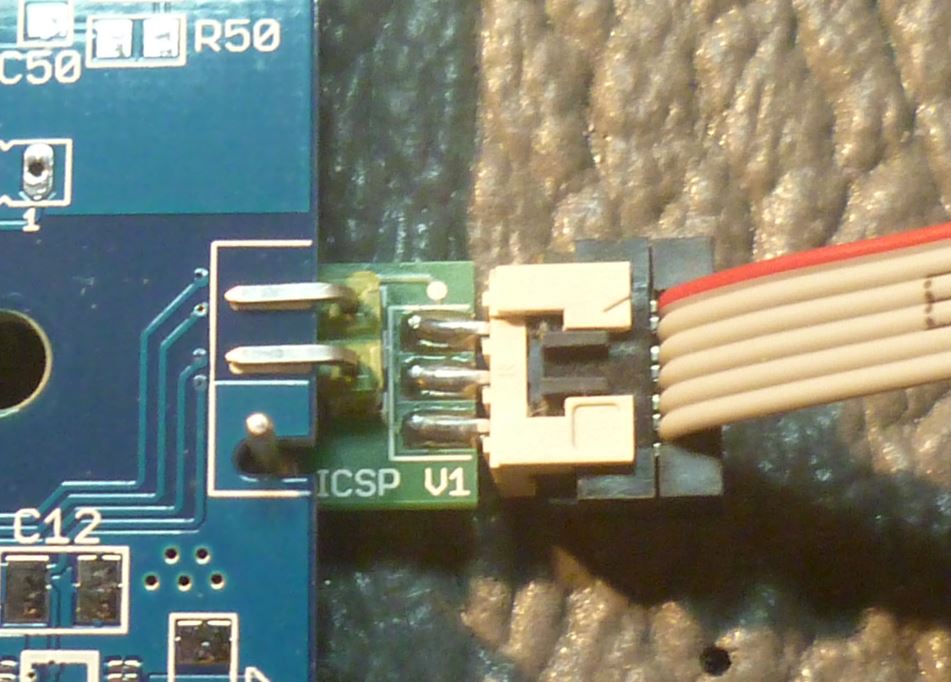

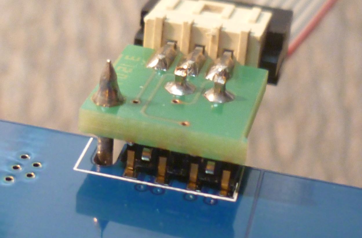

Jetzt möchte ich hier auch mal ein kleines Projekt von mir vorstellen,
auch wenns jetzt kein richtiges Kunstwerk ist. Aber für Quick&Dirty wars
zu aufwändig :)
Ich hab schon einiges ausprobiert um eine für mich geeignete Mechanik
für den Programmieradapter zu finden. Wannenstecker im 100mil Raster ist
zu groß, THT wollte ich vermeinden und kleinere Wannenstecker in SMD
sind recht teuer. Hauptsächlich ist das Ganze für meine Hausbusplatinen
gedacht. Da ist kein Platz und die Schnittstelle wird, wenns mal fertig
ist, nur einmal gebraucht. Updates gehen dann über den Bootloader.
Angeregt durch diese Lösung:
http://www.daniel-spilker.com/blog/2011/04/25/isptouch-for-avr-microcontrollers/
habe ich das dann für meine Zwecke angepasst. Ich wollte etwas haben was
nicht viel Platz auf der Platine braucht, keine Bauteile, aber auch "von
selbst" an der Platine hält fürs Debugging. Der AVX9188 Connector hat
mir da sehr gut gefallen. ich habe dann noch eine umgedrehte gewinkelte
Stiftleiste als Halter drübergepackt. Hat genau den richtigen Abstand
für 1,6mm starke Platinen. Am anderen Ende ein Stecker für das
Programmiergerät. Noch einen Lötstift für die Zentrierung und fertig
wars.
Auf der Platine braucht das so ca. 4x10mm. Das Ganze ist natürlich nur
am Kartenrand verwendbar, passt aber für mich. Ich hab mal ein paar
Bilder vom Adapter selbst, aufgesteckt auf einer Platine und dem
Footprint für den Direktsteker angehängt.
Vielleicht kann ja jemand die Idee für sich verwenden.

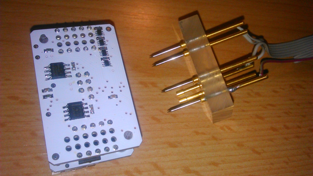

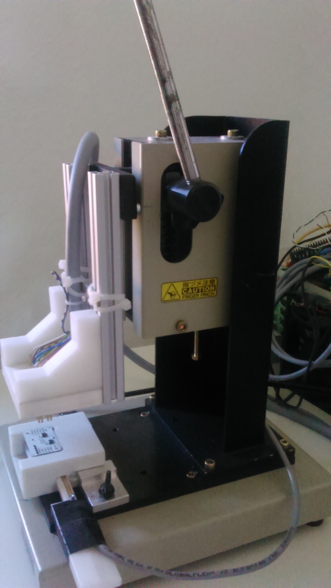

Ich hab mir Nadelbettadapter gebaut. Zuerst nur zum programmieren, den
man von Hand festhalten muss. Und später für eine Zahnstangenpresse, mit
der ich auch gleich die Funktionen der Schaltung testen kann. Dazu nutze
ich den RPi, da er die ganzen nötigen Schnittstellen hat, welche man
meistens in einer Schaltung nutzt. Dazu hab ich mir ein Testprogramm
geschrieben, wo man schön einen Ablauf erstellen kann und natürlich auch
zuerst die Fuses setzen oder das Programm über Avrdude flashen muss.
Der Teil, den man sieht, sieht gut aus. Kannst Du auch ein Foto vom
Gesamtaufbau mit der Zahnstangenpresse (Drehdornpresse ?) zeigen?

Wie gewünscht hier die Bilder.

von Bad U. (bad_urban)
@Mathias:
Das sieht wirklich sauber und professionell aus. Meine Hochachtung. Da
steckt viel Arbeit drin.

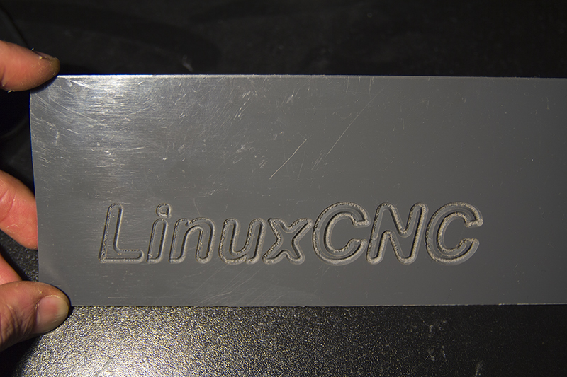

Erster kurzer Test meiner Eigenbau-Fräse. Leider etwas ausgefranst weil
ich keinen echten Stichel zur Verfügung hatte, aber war ja mehr ein
Proof-of-Concept Ding.
Anbei auch noch ein Bild der Fräse, die ich aber glauch ich eh schonmal
gepostet hab. Bauzeit gut 3 Jahre für Mechanik, Schrittmotorsteuerung
und Frequenzumrichter. :D

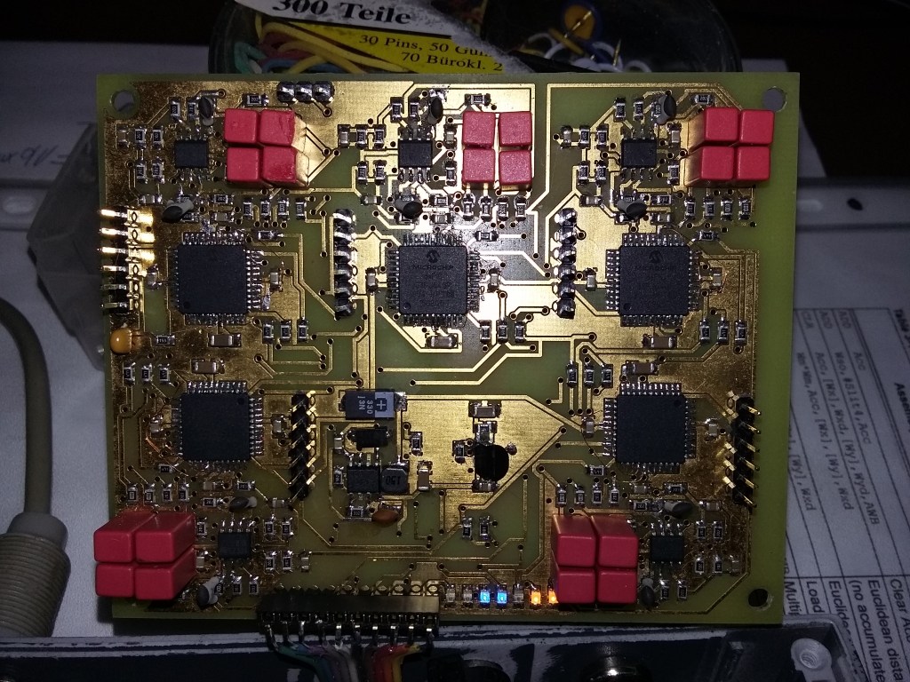

von Maik W. (werner01)
Hier ein Stück selbstgemachte Ekletronik. Da sind fünf DSPIC`s drauf
,welche dann Klänge produzieren sollen. Das ist ein Teil vom
"Synthesizer". Und der Synth ist auch zu sehen. Je ein DSPIC ist pro
Voice vorgesehen. 48 KHz fs, 3 OSC mit SÄgezahn + und -, Sinus,
FM-Oszillatormodelle, ein Phasendistorsionsmodell, Rauschen. 3 * LFO mit
13 - Wellenformen und drei Wellenformen können im LFO-Editmod selbst
erstellt werden. eine ADSR-Hüllkurve fest für die Amplitude und zwei
weiter frei für PAN, LFO, oder Oszillatormodulation. Na da bin noch
nicht am Ende...da wird noch fleißig programmiert in Assembler....
von Christian (user1992)
Darf man fragen wie du die Durchkontaktierung hinbekommen hast?
von Schleby N. (schleby)
Obwohl ich nicht der Urheber bin meine ich sagen zu können das ,dass
scharf nach Bungard Durchkontaktierungsnieten und der zugehörigen Nieten
presse aussieht.
Kann mich aber auch irren.
Dachte ich auch erst aber man sieht nirgends den Kragen der Niete, der
doch etwas breiter ist. Nicht einmal auf den Masseflächen.
das hat ne Fürma gemacht. PCB-Pool....
meint ihr meine LP? Die ist komplett gold....
Lötstopplack war zu teuer. Ich habe die LP erstellt und bestückt.
von Goldschmied (Gast)
Komplett aus Gold? uiuiui ^^

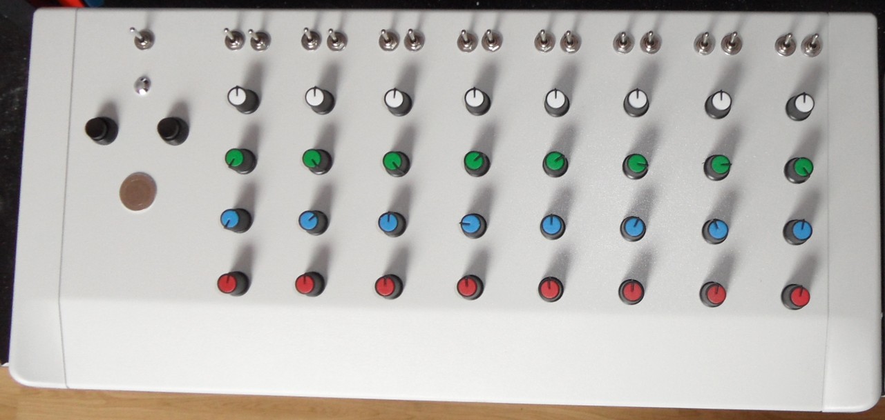

Beim Pollin gibt's grad für'n Appel und 'n Ei Pultgehäuse (BOPLA T 893)
die in der Größe ca. meiner Uralt Cherry G81 Tastatur entsprechen. Genug
Platz für ein Steuerpult oder Sonstiges... Bei mir ist daraus ein
minimalistischer MIDI-Controller geworden. 32 Potis, 16 Schalter, 3
Taster, was für meine Zwecke voll und ganz reicht.

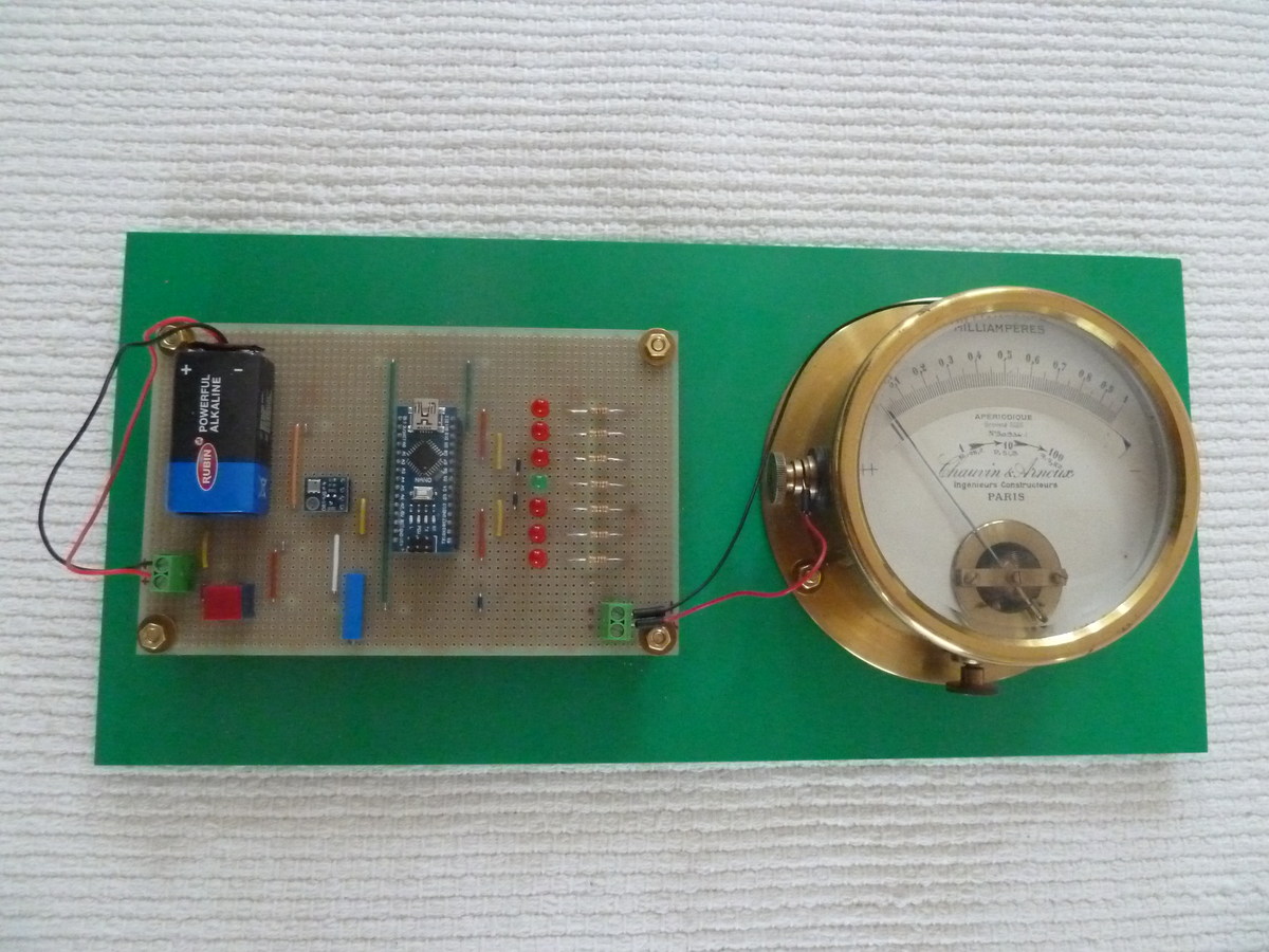

alte Messinstrumente haben was, meine ich, aber meistens braucht man sie
nicht mehr.
So auch mein Chauvin-Arnoux mA-Meter von ca. 1900. Ich habe daraus mit
einem BMP180 Luftdrucksensor und einem Arduino-Nano ein sehr schön
fuktionierendes Barometer gebaut.(siehe Bilder)
Die 10-er Anzeigen des Luftdrucks gehen über LEDs (970,980,....1030) und
die Einerstellen samt Dezimale liest man am Amperemeter ab.
Die Genauigkeit ist sehr gut(+-0,3hPa). Ich habe es mit einem
Kontra-Quecksilberbarometer verglichen.
Ein Thermometer mit "alter" Anzeige auf Analogbasis werde ich später
vorstellen.
Grüße
Bernd

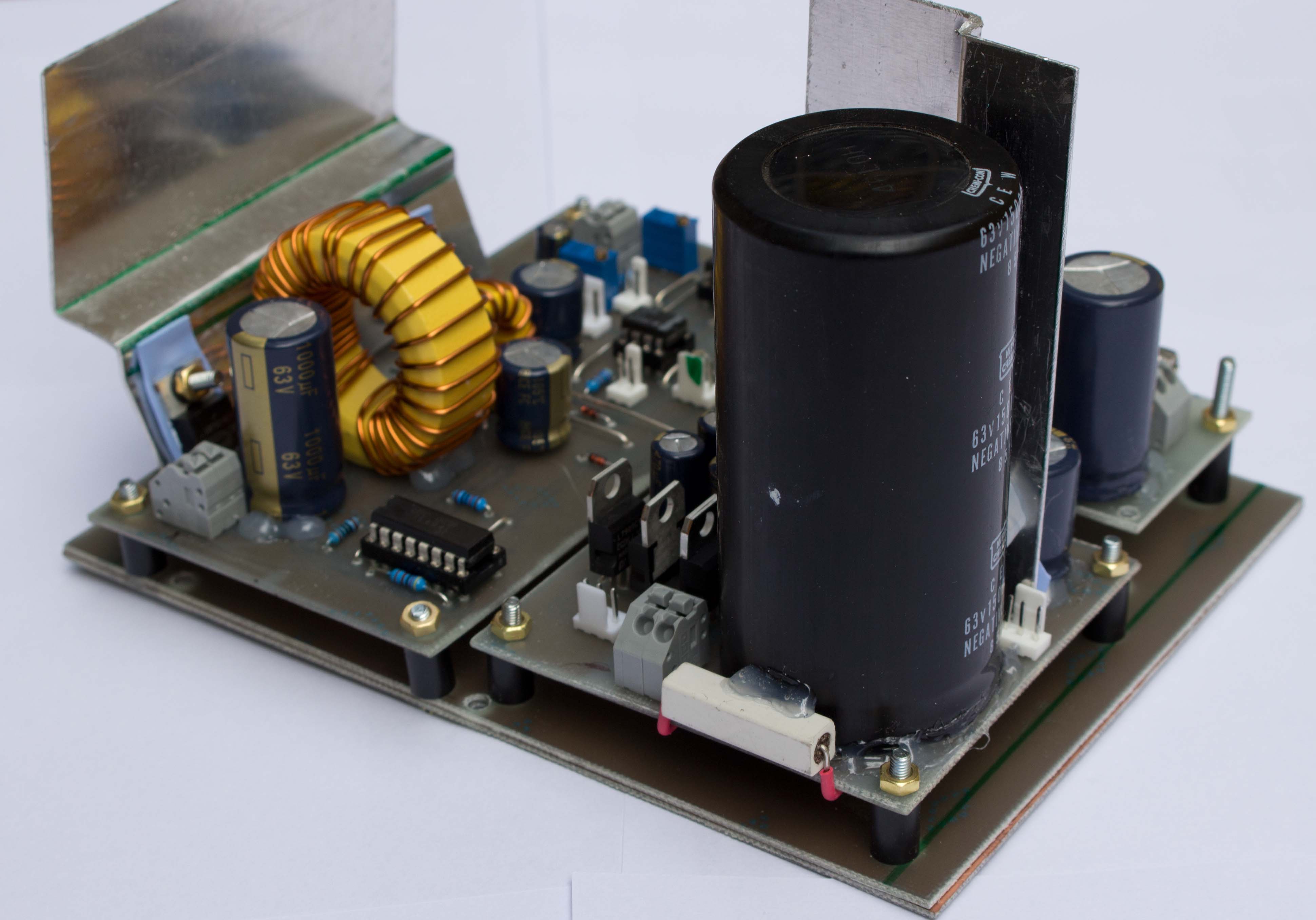

Labornetzteil Nr. ∞+1.
Es liefert 0-24V bei 0-2A und hat eine getaktete Vorregelung (TL494).
Die Zahl in Klammern hinter der Stromanzeige ist der aktuell
eingestellte Strom der Strombegrenzung. Das erspart das kurzschließen
des Ausgangs.
Das Gehäuse ist von Schroff, die Front- und Rückplatte von Schaeffer.
Das Netzteil wurde in diesem Thread ausführlich besprochen:
Beitrag "Labornetzteil mit getakteter Vorregelung - Überschwinger"

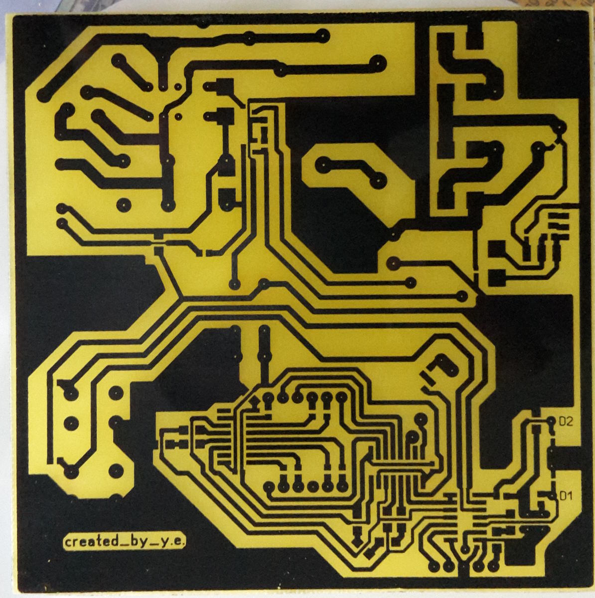

Da das belichten meiner Platinen nicht immer so gut klappen wollte, habe
ich mich nun mal mit der Tonertransfermethode befasst und eine Regelung
für mein Laminiergerät gebaut.
Die Ergebnisse können sich sehen lassen. Habe die kleinere Variante der
Regelungsleiterplatte mit Tonertransfer hergestellt, hat super geklappt.
Im Anhang die zip, enthalten sind Layout, Hex für PIC16F1824 und
Beschreibung.
Im Inneren dürften der Drahtverhau, die nicht-ganz-geraden Leiterplatten
und die Extra-Wicklung durchaus auch in der Kategorie Quick & Dirty
einen Platz rechtfertigen, insgesamt ist es aber ein schöner Aufbau!
Danke fürs zeigen!
Yves E. schrieb:
> [...] habe
Die Leiterplatte sieht ordentlich aus - wobei erfahrungsgemäß kleine
Leiterplatten bei Tonertransfer nie das Problem sind.
Hat es einen bestimmten Grund, warum Du Dein Projekt ohne Schaltplan
darstellst?
> des Ausgangs.
Sehr gut gelungen. Mir gefällt es.
Wenn Du wieder mal ein LNG baust möchte ich Dir noch vorschlagen eine
Stromvoreinstellungstaste wie es bei einigen Agilent LNGs wie z.B. das
E3611 gemacht wird. Bei diesen LNGs drückt man auf eine Taste um ohne
Ausgangskurzschluss den Stromgrenzwert genau einstellen zu können. Ist
sehr praktisch. Solange man die Taste drückt wird zeigt das Display den
gerade eingestellten Strombegrenzungswert an.

von Yves E. (Gast)
> darstellst?
> Viele Grüße
> W.T.
Bei kleinen Schaltungen mach ich meistens keinen Schaltplan.
Gruß,
Yves

von Yves E. (Gast)
Blöd, dass die Beiträge nicht editiert werden können^^'
Hab grad nen Fehler bei der Tonerzeugung entdeckt und bereinigt.
In der zip ist die korrigierte Variante des Programms.
Gruß,
Yves

Yves - Deine Platine sieht natürlich auch sehr gelungen aus.

von Luca E. (derlucae98)
Gerhard O. schrieb:
> Da habe ich doch glatt den Beitrag verwechselt! Ich meinte doch den LNG
> Beitrag von Luca. Wie peinlich...
Jetzt bin ich etwas verwirrt...
Hier der Direktlink zum Beitrag mit den Schaltplänen:
Beitrag "Re: Labornetzteil mit getakteter Vorregelung - Überschwinger"
von Michael D. (mike0815)

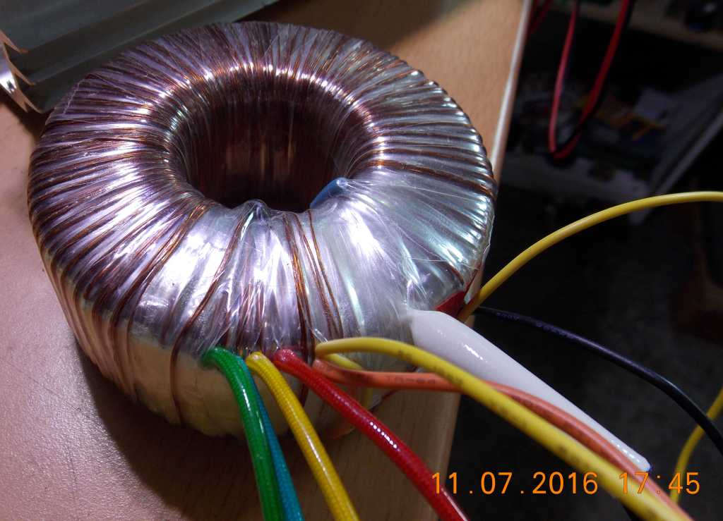

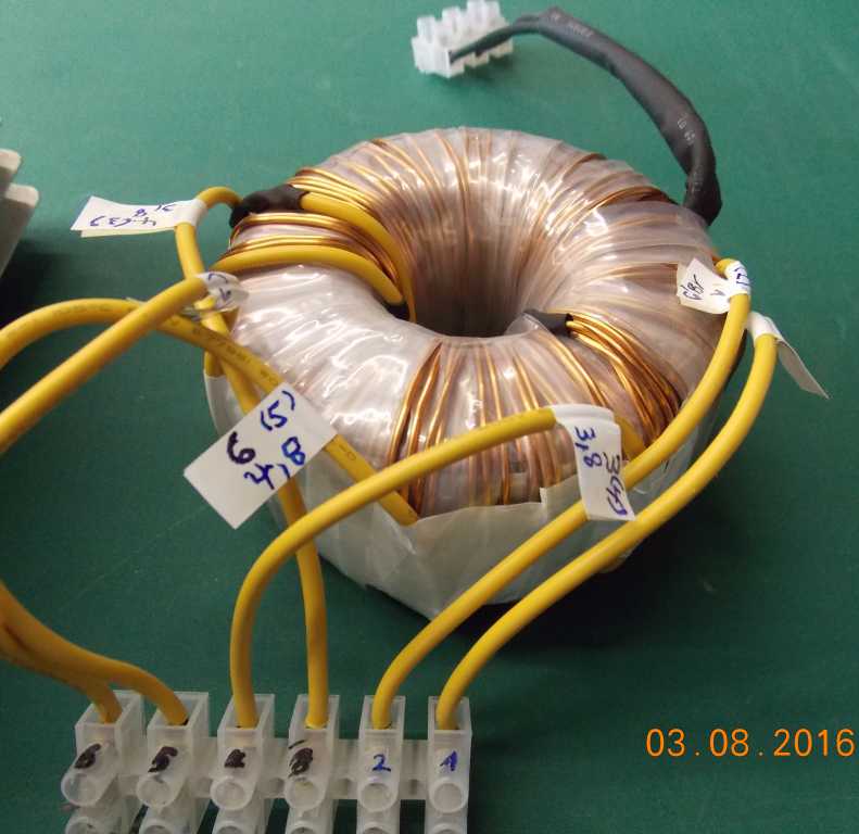

Dem muß ich zustimmen, das mit der zusätzlichen Trafowicklung geht auch
anders.
Anbei mal, wie das aussehen könnte. Gut, es ist sehr
Kraft-u.Zeitaufwändig (zig Stunden) und eigentlich unzumutbar, aber wenn
man dann in das Gehäuse schaut, macht es doch mehr Spaß für's Auge
Der letzte Trafo war ein Halogentrafo mit richtig Bums, ergänzt mit 1,7
Draht-Querschnitt, das hat mal richtig weh getan...
@Luca E.
Trotzdem ein sehr chices Projekt(habe die halbe Nacht darin gelesen)!
Das Gehäuse gelungen und die Umsetzung des Vorschaltreglers scheint zu
funktionieren? Wir hatten hier vor Jahren einen ähnliches Projekt, in
dem auch der TL494 als Vorregler eingesetzt werden sollte.
Gruß Michael
EDIT: Ich habe eben noch mal die Schieblehre bemüht. Es sind 2,4mm,
statt 1,7mm Querschnitt
Servus,
hier mal ein Klangbeispiel vom Sündeseiser, welchen ich baue und immer
weiter
baue....
https://soundcloud.com/klangwerkstatt-2/sound-from-diysynth
Maik

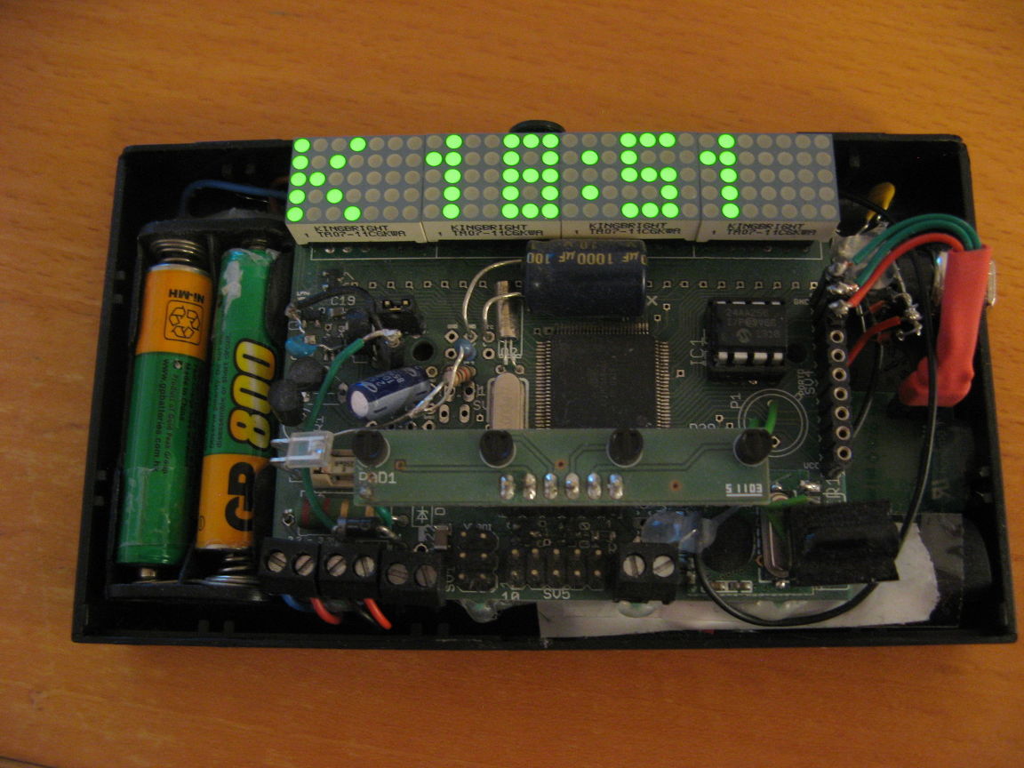

von Malte _. (malte) Benutzerseite

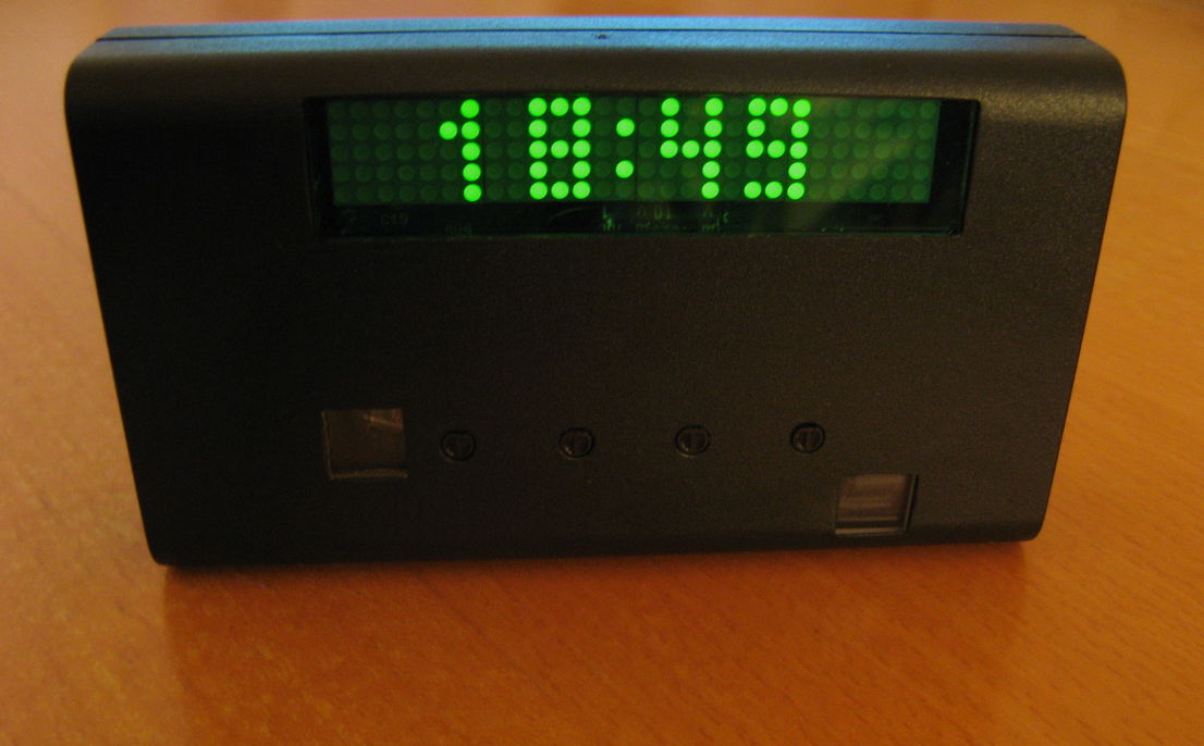

Ziel ist eine DCF Uhr mit einem 35x15 LED Display, die möglichst
energiesparend sein soll. Und da eine ganze Menge neues (AtXmega, low
power, berührungslose Tasten, etc) dabei ist, gibt es zunächst einen
"Prototyp mit sinnvoller Endanwendung". Entsprechend nach Prototyp sieht
auch die Platine aus.
Die DCF77 Uhr benötigt für die Anzeige bei Zimmerbeleuchtung rund 10mA
und die zwei AAA Akkus ermöglichen rund 6 Tage Betrieb. Aufgeladen
werden diese mit einer 500mA Solarzelle (flach liegend auf der
Fensterbank, Nordseite). Bisher scheint die Solarzelle auch zu reichen.
Die zum Gehäuse passende Wandhalterung hat ein Bekannter erstellt und
auf seinem 3D Drucker ausgedruckt.
Das ganze Projekt gibt es bei Github
https://github.com/solartraveler/solarclock

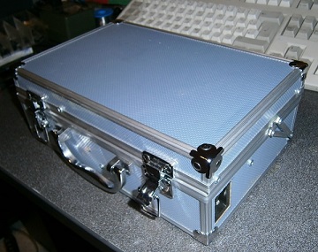

"Hast du meinen Schminkkoffer gesehen?"
    "Schatz, Du brauchst doch gar keinen Schminkkoffer!"
Ein Umbau zum Mini Labor.
Das Steckbord lässt sich versenken und der Koffer wieder verschliessen.
Zwei Anzeigen sind (RCPL 7117) im Deckel integriert.
Das Netzteil stellt Spannungen von -5,5,12 Volt und auch eine
einstellbare Spannung mit Strombegrenzung (3-15V, 17-400mA) zur
Verfügung.
Über die LED´s lassen sich die Anzeigen und das Netzteil getrennt Ein-
und Ausschalten.
Das Ganze ist sicherlich nicht perfekt, aber mir ging es auch darum mit
den vorhandenen Mitteln meine Möglichkeiten mal auszutesten.
SonicHazard
von F. F. (foldi)
Gefällt mir sehr gut. Wenn im Urlaub das Wetter die Planungen verhagelt,
kann man ein bisschen basteln.
von Malte S. (maltest)
@sonichazard:
Sehr nette Idee, besonders das Versenken des Boards.
Einzige Sorge wäre für mich die Kombination aus Lochblech am Netzteil
und aus Finger oder Pinzette fallenden Bauteilen/Drahtbrücken. Nicht,
dass da was lecker frei nach Murphy an die Stelle des größtmöglichen
Effekts ins Netzteil rieselt.
von Jörg H. (sonichazard)
Klar, mit Drahtabschnitten sollte man hier vorsichtig umgehen. 0207
passen nicht durch. Und SMD lassen sich auch nur mit äußerster
Kraftanstrengung stecken. ;)
Doch für 2,50€ das (Pollin-) Netzteil sehe ich über dieses Manko des
Lochblechs mal großzügig hinweg..

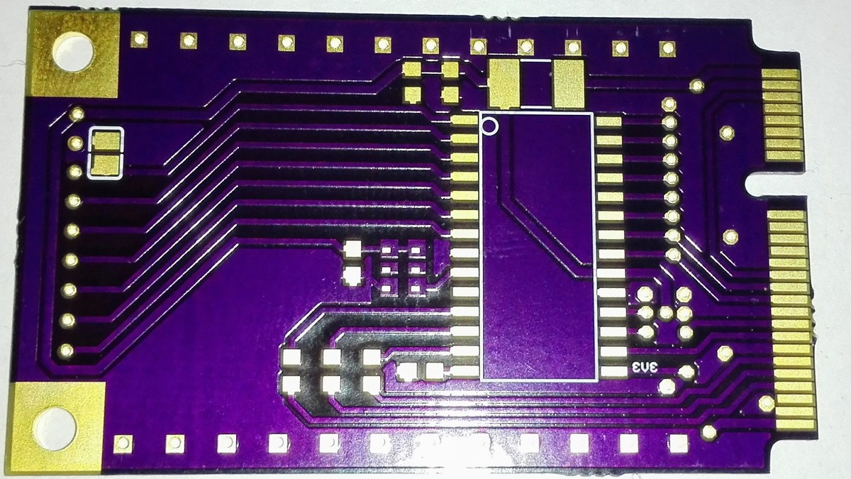

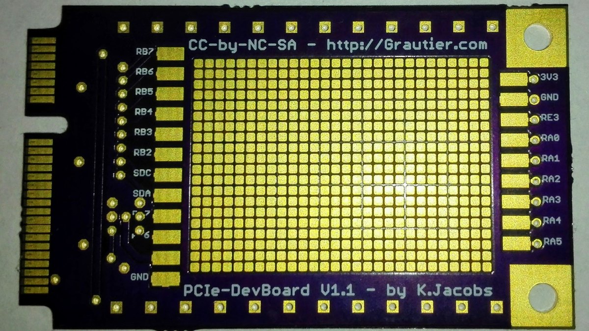

Das PCB war einfach mal nen versuch für ein Mini-PCIe - Dev-Board,
leider sind noch einige Fehler drinnen, aber ehr Kosmetischer Natur.
von David .. (volatile)
Mich interessiert, was du darauf testen und implementieren wirst...
von K. J. (Gast)
Ursprünglich gedacht war es für ein Internes Messsystem
(Beschleunigungsmessung, Lagesensoren ...) über den SMBUS gedacht, aber
wie das dann so ist bekommt man immer noch andere Ideen auf der
Rückseite kann man Optional ein PIC18LF2550 verbauen der ist über USB
und den SMBUS angeschlossen somit kann ich auch andere Sachen verwenden,
der PIC lässt sich vom Programm aus in den Bootloader versetzen somit
kann man Bequem neu programmieren ohne die Karte ausbauen zu müssen.
Also ein richtigen zweck hat das ganze nicht mehr, da ich aber damals
damit angefangen hatte, hab ich es jetzt soweit fertig gemacht, wehre ja
schade um die Arbeit, werde auch nochmal ne zweite Rev. machen einige
Sachen sind recht unschön.

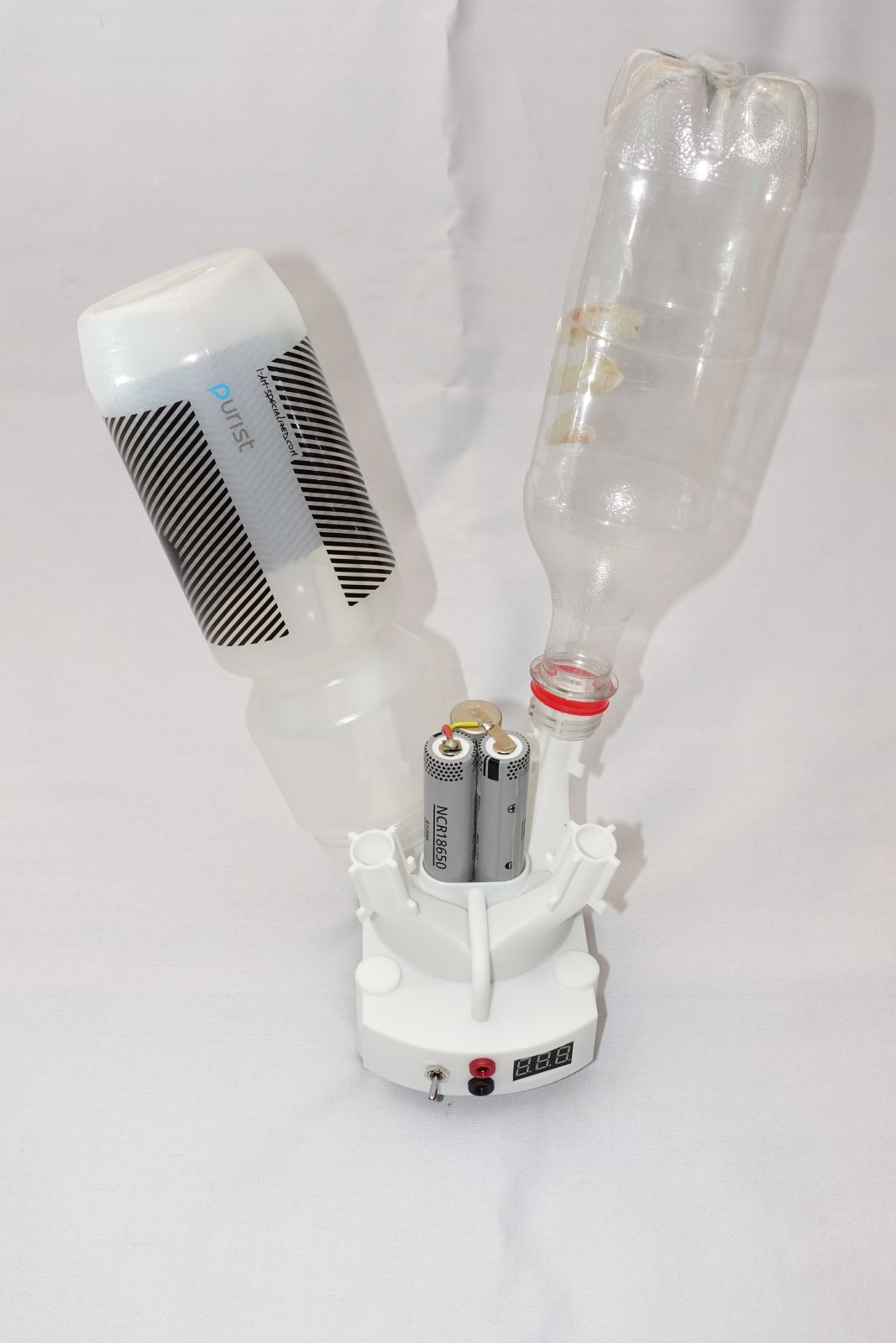

Ein Flaschentrockner
PET-Flaschen eignen sich super als Wasserflaschen für unterwegs,
trocknen aber wegen des engen Halses nur schlecht. Also: Ein alter
PC-Lüfter (Silent-Urgestein Papst 8412 NGL), drei Li-Zellen aus der
Bastelkiste und ein 3D-gedrucktes Gehäuse. Idee: Der Lüfter pustet

Hm bau ja gerade meine HP um hin und wieder finde ich da noch alte
Kunstwerke ;)
Finde das geht als Kunst durch ;)
Ist eine kleine Schaltung um den RF-Sender der Xbox 360 am PC zu nutzen.
Weitere
Bilder:https://www.grautier.com/grautier/doku.php/elektronik/pc/xboxcontroller#bilder

Mein DIY Synthesizer/Sampler Projekt mit einem ATxmega128 und 1MByte
Sample-Ram!
Blog:
http://www.cczwei-forum.de/cc2/thread.php?threadid=5878&threadview=0&hilight=&hilightuser=0&page=28
Blog: Beitrag "AVR Synthesizer mit ATxmega128A1"
Gruß Rolf

Das nenne ich mal einen sauberen Aufbau. Sieht aus wie gerendert.
von Magnus M. (magnetus) Benutzerseite
Isses ja auch.
von Klaus R. (klaus2)
...das wollte ich auch schon anmerken, vermutete aber eine Art von
Ironie - vor allem wg dem Bild-Titel :)
Klaus.

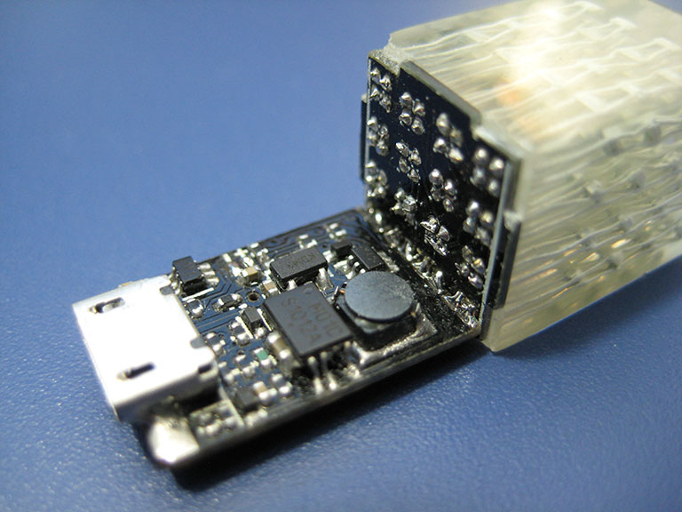

von Dennis  . (nqtronix)

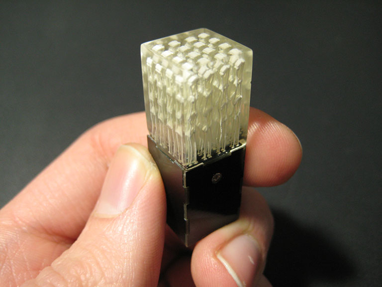

LED Cubes gibt es zwar schon unzählig viele, dieser hier ist aber
einzigartig in seiner Größe. Der 4x4x4 Cube hat gerade einmal eine
Kantenlänge von 1cm, das Außenmaß inklusive Epoxidharz Verguss und
Treiberschaltung mit LiPo Akkus ist 1.3x1.3x3.7cm.
Die LEDs sind direkt mit einem ATMEGA328PB verbunden, der diese mit
Charlieplexing betreibt. Dadurch ist es möglich, die 0606 RGB LEDs in
einer "Stapel-Konfiguration" zu montieren. Um ein großes Farbspektrum
(24bit RGB) bei einer hohen Bildwiederholrate (120hz) abdecken zu
können, war die typische Vorgehensweise mit Interrups nicht geeignet und
ich habe ich mich dazu entschieden das Timing durch eine Warteschleife
in Assembler zu erzeugen.
Neben dem Mikrocontroller ist ein Step-Up-Wandler, ein LiPo Laderegler,
ein Beschleunigungssensor sowie ein externes 1Mbit EEPROM verbaut. Die
Programmierung erfolgt mit einem gewöhnlichen ISP-Programmer, jedoch
über den microUSB Port.
Leider ist die Software noch nicht auf dem Stand, wie er zu Beginn
geplant war, aber aufgrund der bevorstehenden Klausurphase hab ich mich
dazu entschieden schon mal die fertige Hardware mit dem Democode
vorzustellen. Bitte lyncht mich nicht dafür :)
Das ganze Projekt (inkl. high-res Bilder) ist dokumentiert auf
http://www.instructables.com/id/LED-Cube-Pendant/ . Zwar auf Englisch,
aber falls es Fragen dazu gibt, könnt ihr mich aber auch ruhig hier auf
Deutsch anschreiben.
von Begeistert (Gast)
Spinner! Nun ja, jeder soll seine masochistische Ader ausleben wie er
will.
Die nächste Stufe werden dann wohl 0404 RGB LEDs oder bondest du dann
von Hand direkt den Chip?
Hab tatsächlich vor gehabt 0404 LEDs zu verwenden Die 100stk von
aliexpress waren aber leider, anderes als abgebildet, nur auf der
Unterseite kontaktiert und damit für dieses Projekt unbrauchbar. Aus
Zeitdruck habe  ich dann die 0606 verwendet, von denen ich noch genug
rumliegen hatte ;)

Ich finde nicht, dass das Spinnerei ist.
Kannst gerne so einen für mich auch bauen. Gegen Geld natürlich.
Auch wenn ich für mich so was nie bauen würde, weil es keinen richtigen
Nutzen hat, so finde ich deinen ganz toll.
Grundsätzlich hat sich meine Haltung aber auch schon geändert. Heute
finde ich "Freude" auch sehr nützlich.
Konnte den Spielen auf dem PC oder solchen Spaßobjekten nie etwas
abgewinnen und empfand es als Zeitverschwendung, habe dabei aber dennoch
das für andere nie so bewertet.
Heute verstehe ich das zumindest.
von E. T. (jadeaffenjaeger)
Habe ich neulich schon bei Instructables gesehen. Sehr schick!
...und super dokumentiert. Ich bau jetzt erstmal den großen LED-Würfel
fertig, und dann will ich auch sowas haben.

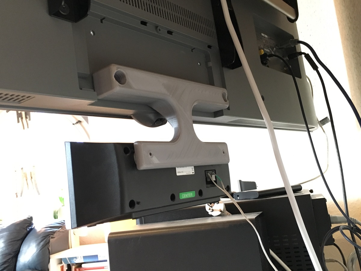

Davon müsste es eigentlich zuhauf im Web geben...?
Auf die Frage:
Es gibt einige Plattformen/Communities zum Sharing von 3D-Modellen. Da
sind auch sehr spannende Dinge dabei.
Aber richtig cool wird es m.E. erst, wenn man für eigene Bedürfnisse
CAD-Modelle entwickelt und druckt. Das benötigt aber CAD-Kenntnisse, die
aber auch keine Raketenwissenschaft sind. Die bevorzugte Software
auswählen (es gibt Dutzende mit ganz verschiedenen Eigenschaften) und
üben, nach 10-20h wird es leichter und leichter. Ein paar Stunden sind
aber schnell weg für ein schönes Objekt.
Ich meine man muss es als Hobby für sich verstehen, denn manchmal ist
ein Objekt auch mal ein bisschen tricky, das zu designen oder es zu
drucken. Oder ein Material ist mal zickig und man muss nach den
richtigen Parametern suchen (Temperatur, Kühlung, Druckgeschwindigkeit,
...). Man braucht also schon seine Zeit um gute Sachen zu machen.
Aber ich finde es genial sich absolut exakte, maßgeschneiderte und
wiederholbare Dinge anzufertigen. Wie z.B. eine Center-Speaker-Halterung
für das Sound-System, sh. Foto. Das hat ohne Testdruck/Prototyp auf
Anhieb geklappt, messen, zeichnen, drucken, fertig.
Und nicht vergessen, dass 3D-Drucke - je nach Druckqualität - tlw. sehr
lange dauern. Diese Halterung liegt so in der Größenordnung 10-12h.
