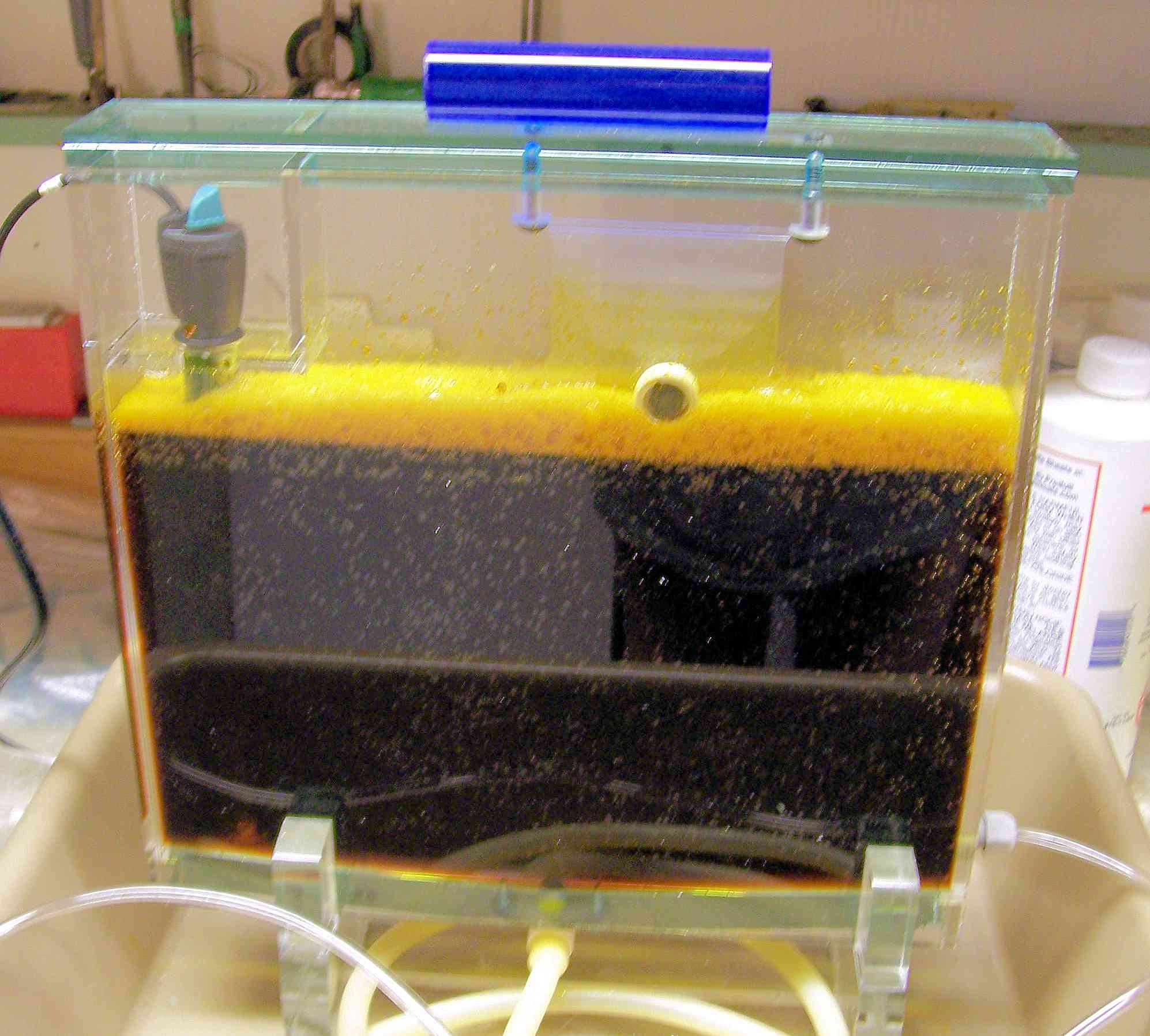

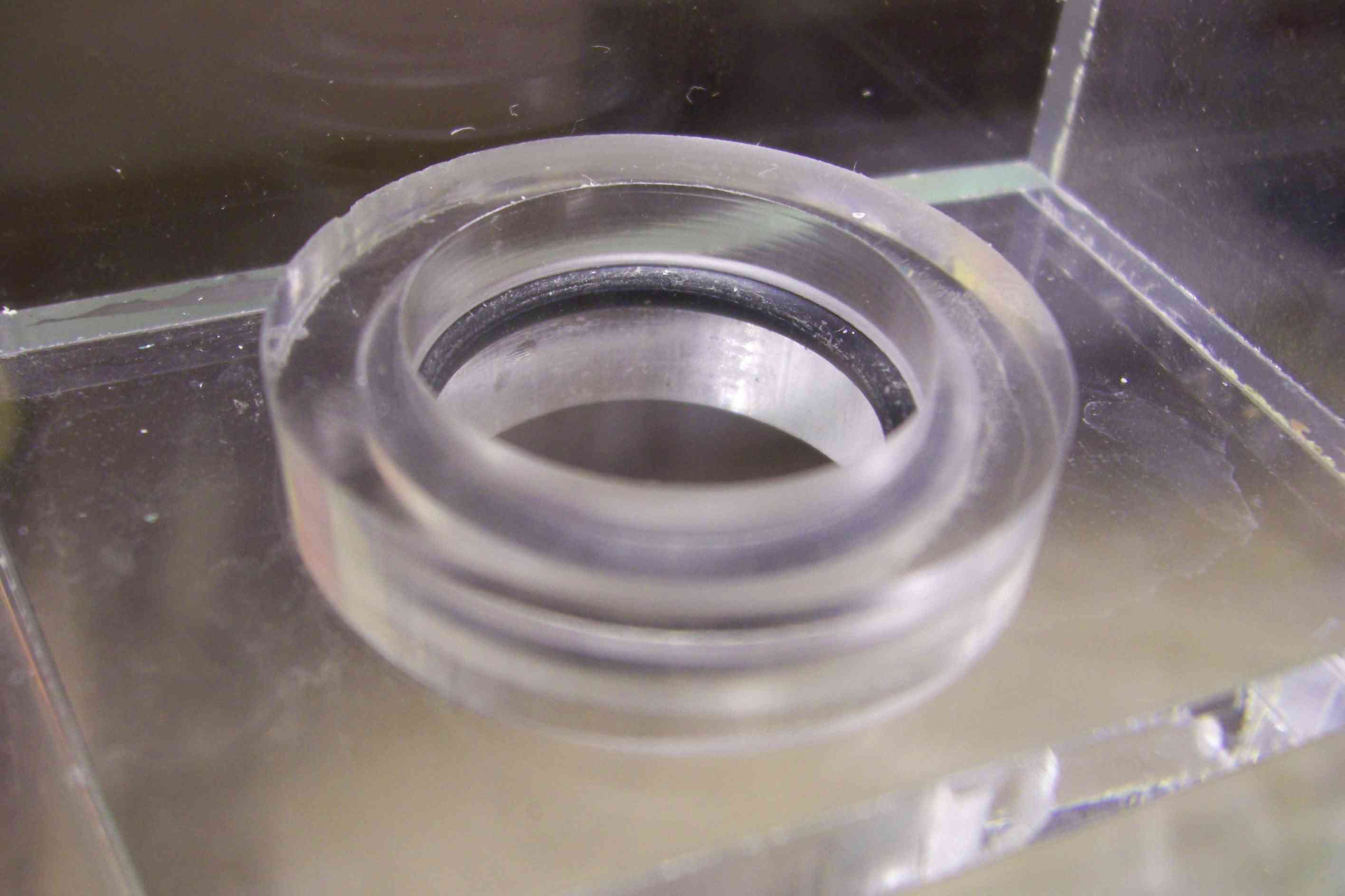

Falls von Interesse, zeige ich Euch hier meine Ätzküvette, Anno 2009,
mit ein paar Konstruktions-Besonderheiten:
Beim Bau legte ich auf folgende Eigenschaften Wert:
1) Sauberkeit im laufenden Betrieb
2) Schutz des Aquariumsheizer vor Betriebsverunreinigungen
3) Zuverlässige und komplette Entleerung muß ohne Kippen möglich sein
4) Spannzangen Platinenhalterung mit Titanschraube und Halterungsmutter
5) Gleichmäßige Luftzufuhr
6) Kompakte Bauweise
7) 2 Liter Arbeitsvolumen
8) Leichte Säuberung erstebenswert

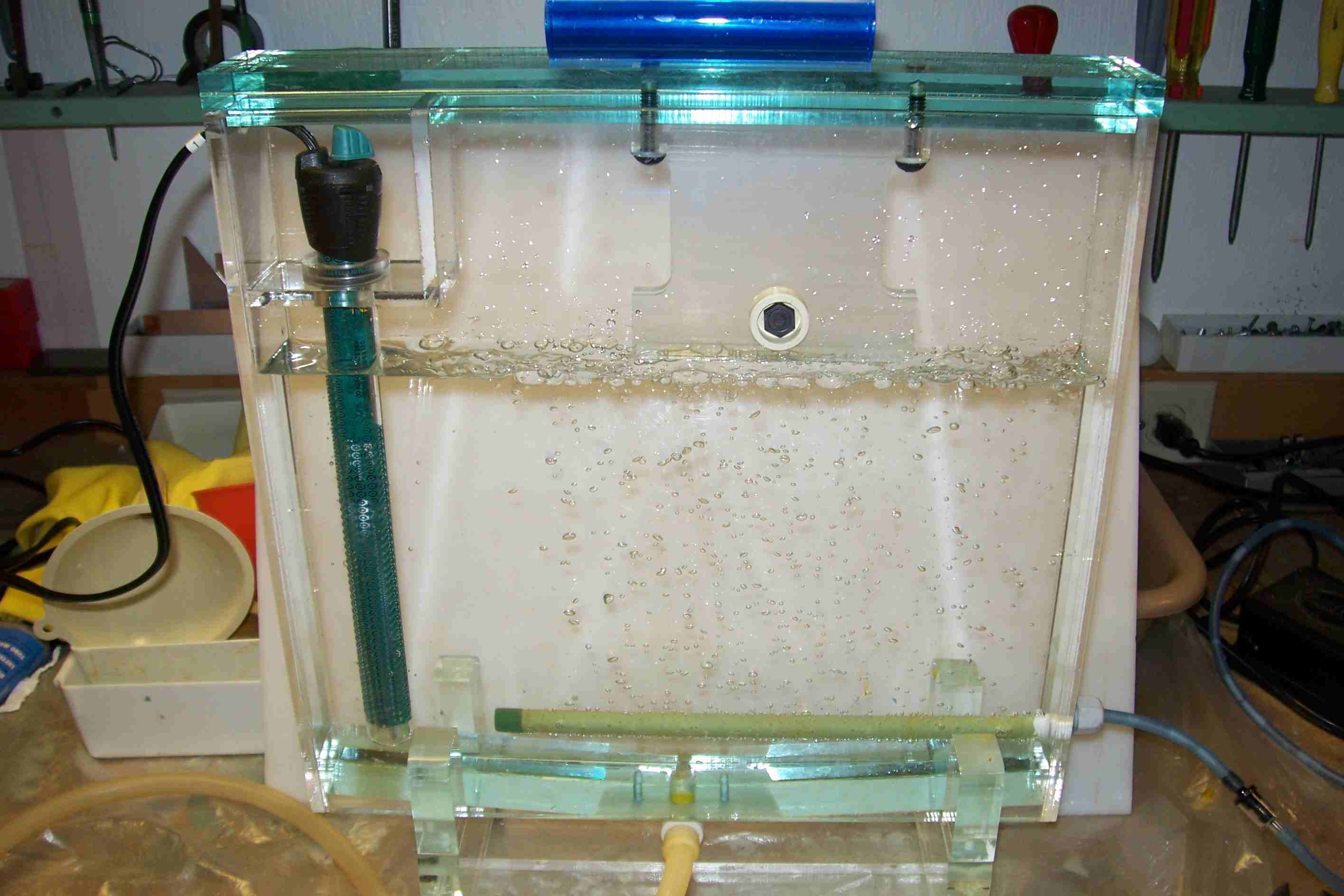

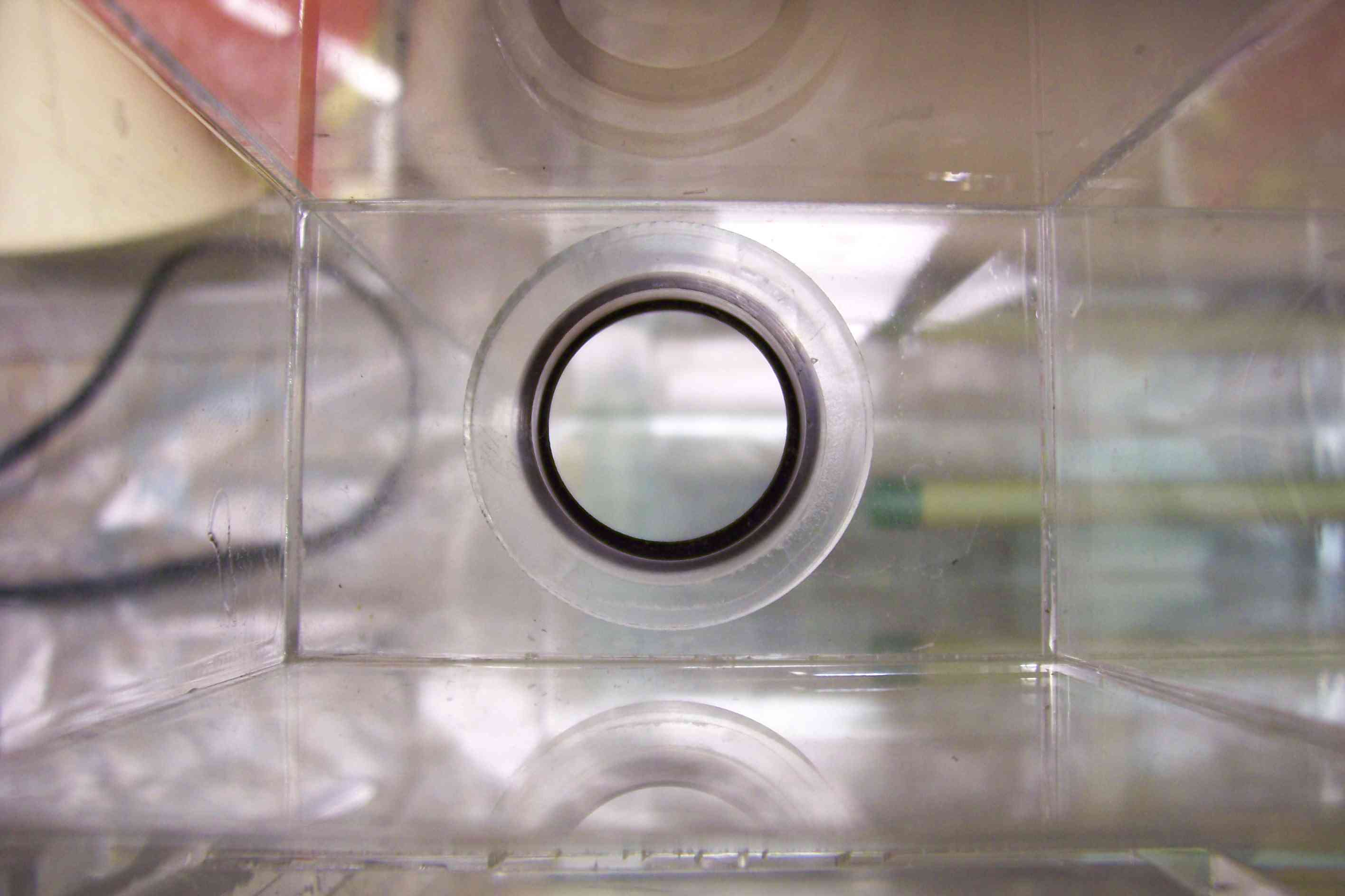

Sauberkeit: Das wurde durch eine gut abdeckende Haube mit integrierter
Platinenhalterung erreicht. Im laufenden Betrieb können keine Luftblasen
nach außen hin entweichen.

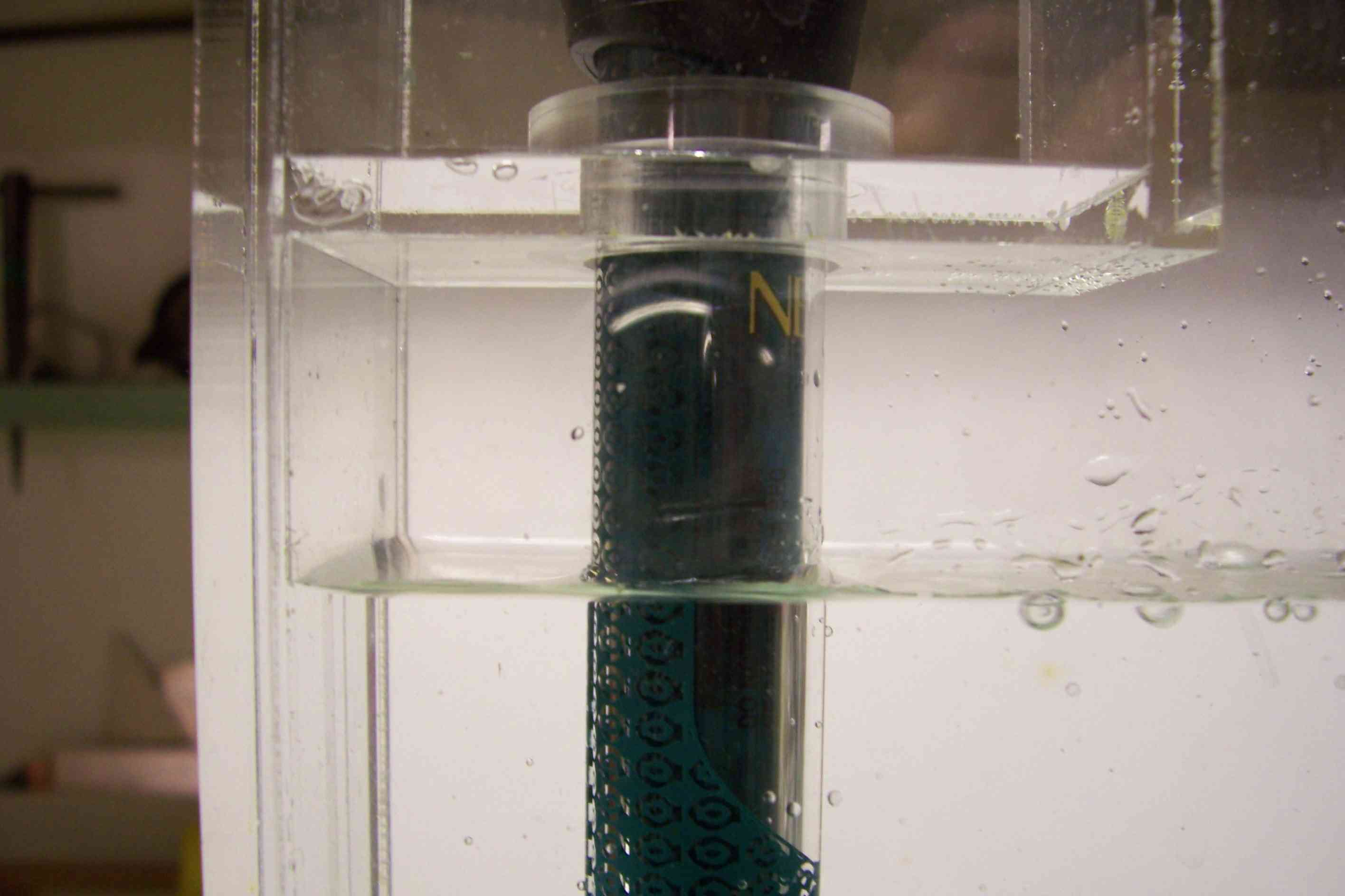

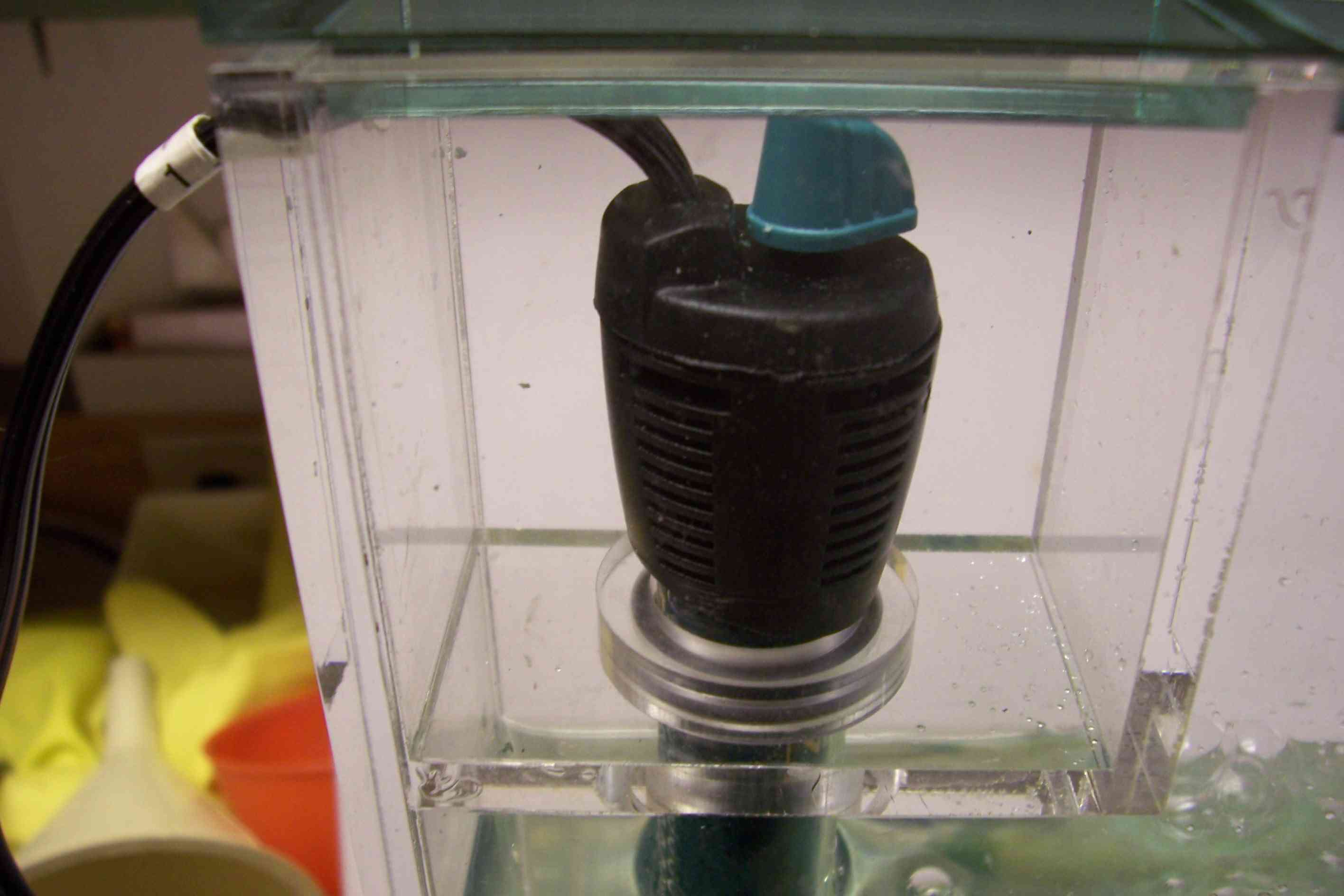

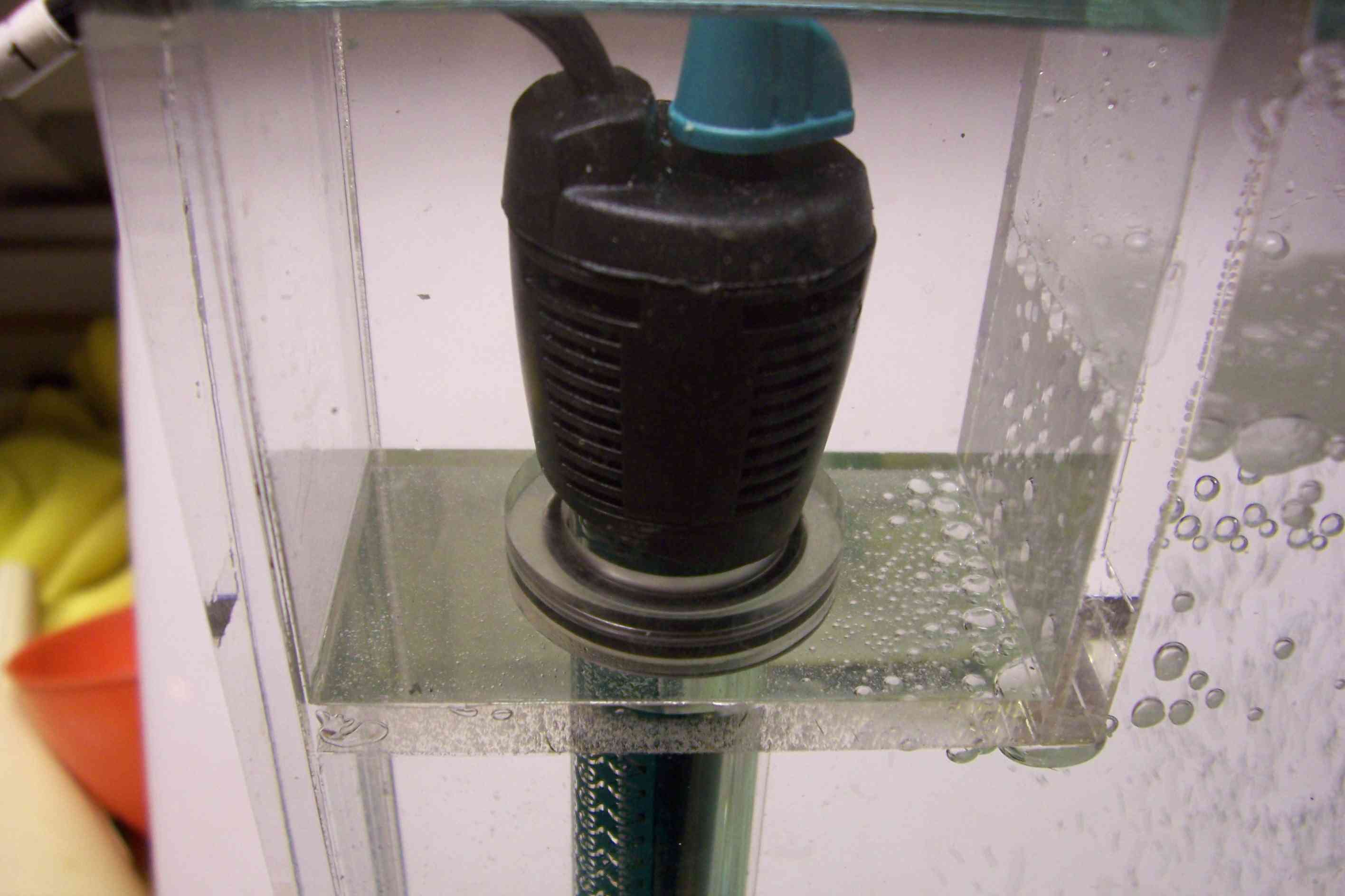

Schutz des Aquariumsheizer: Der modifizierte Heizstab ist in einem
abgesonderten Abschirmteil mit Gummidichtung untergebracht. Dadurch wird
sicher gestellt, daß die Ätzflüssigkeit nicht in den elektrischen Abteil
gelangen kann. Wie an den Bildern ersichtlich kommt nur der untere Teil
des Glaskörpers mit der Ätzflüssigkeit in Berührung. Die Aufheizzeit
beträgt ungefähr 30 Minuten. Die Leistungsaufnahme des Heizers ist 100W.

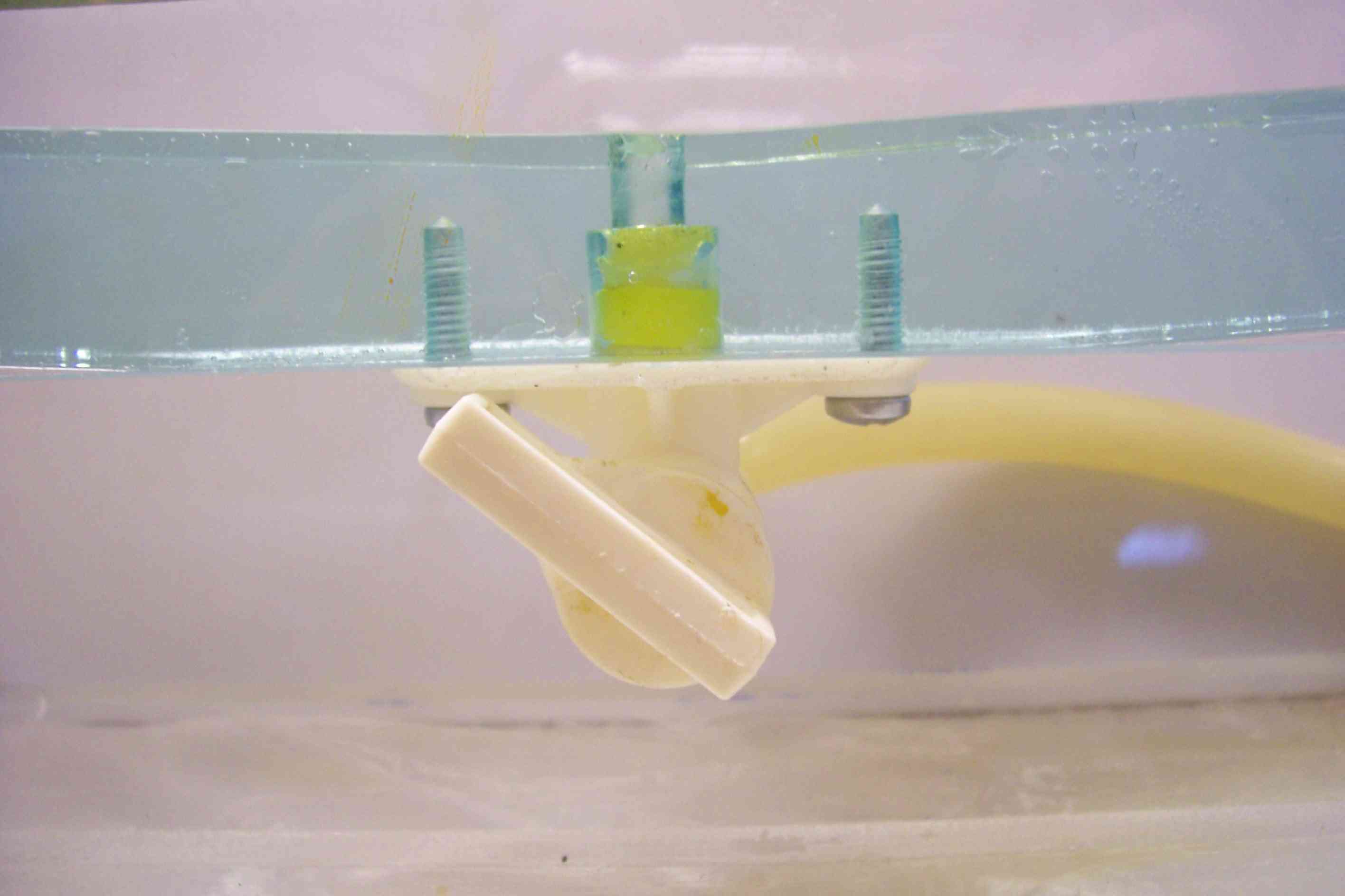

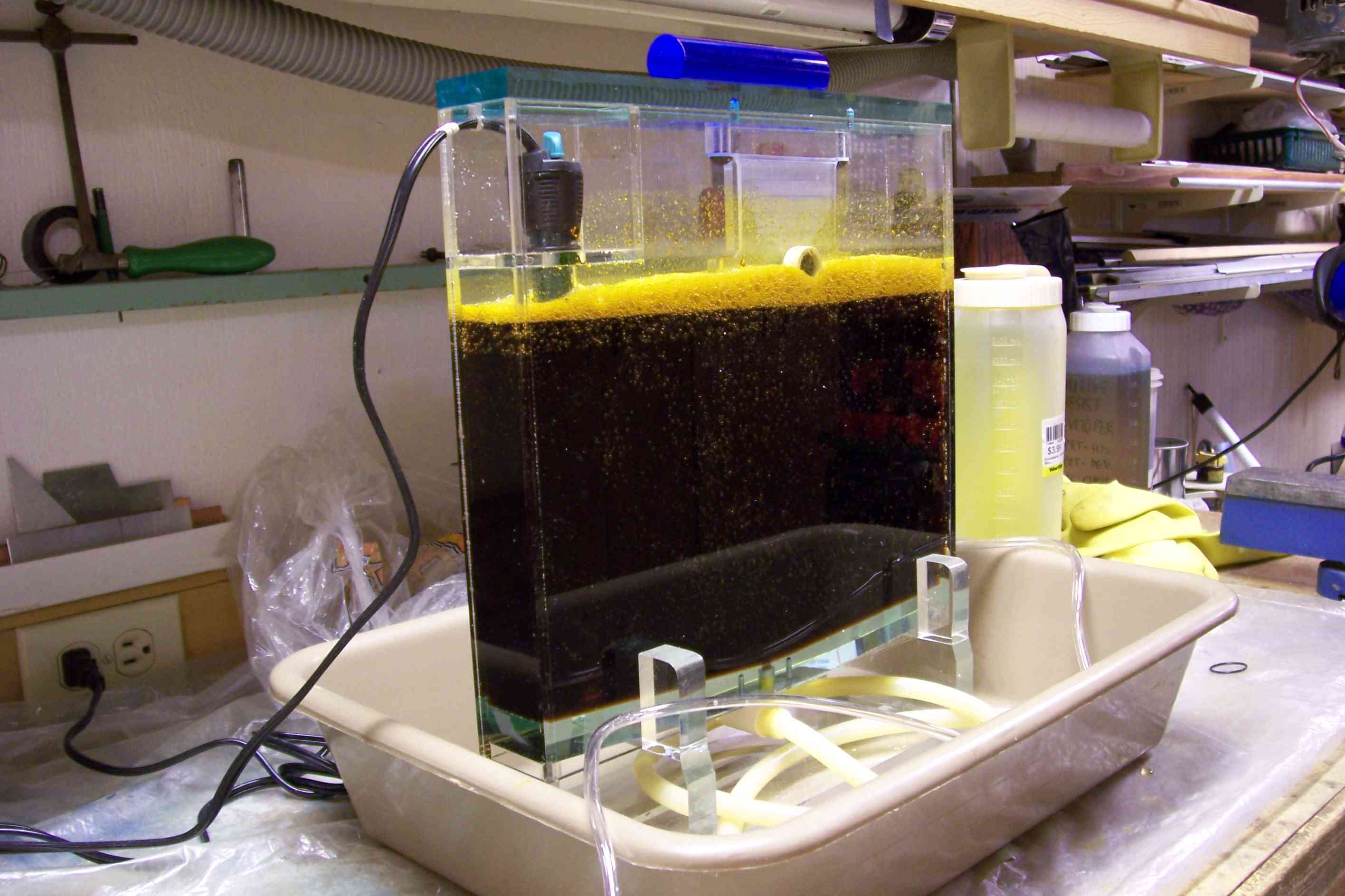

Entleerung: Durch die besondere Konstruktion des Unterteils kann man die
Ätzflüssigkeit mit einem Ventil und Schlauch ohne Kippen in die
Aufbewahrungsflasche zurück laufen lassen. Das Kugelventil sitzt in der
Mitte der beiden leicht abgeschrägte Bodenplatte. Dadurch wird
gewährleistet, daß sich am Boden praktisch keine Flüssigkeitstropfen
bilden können und kaum Ätzflüssigkeit verloren gehen kann.

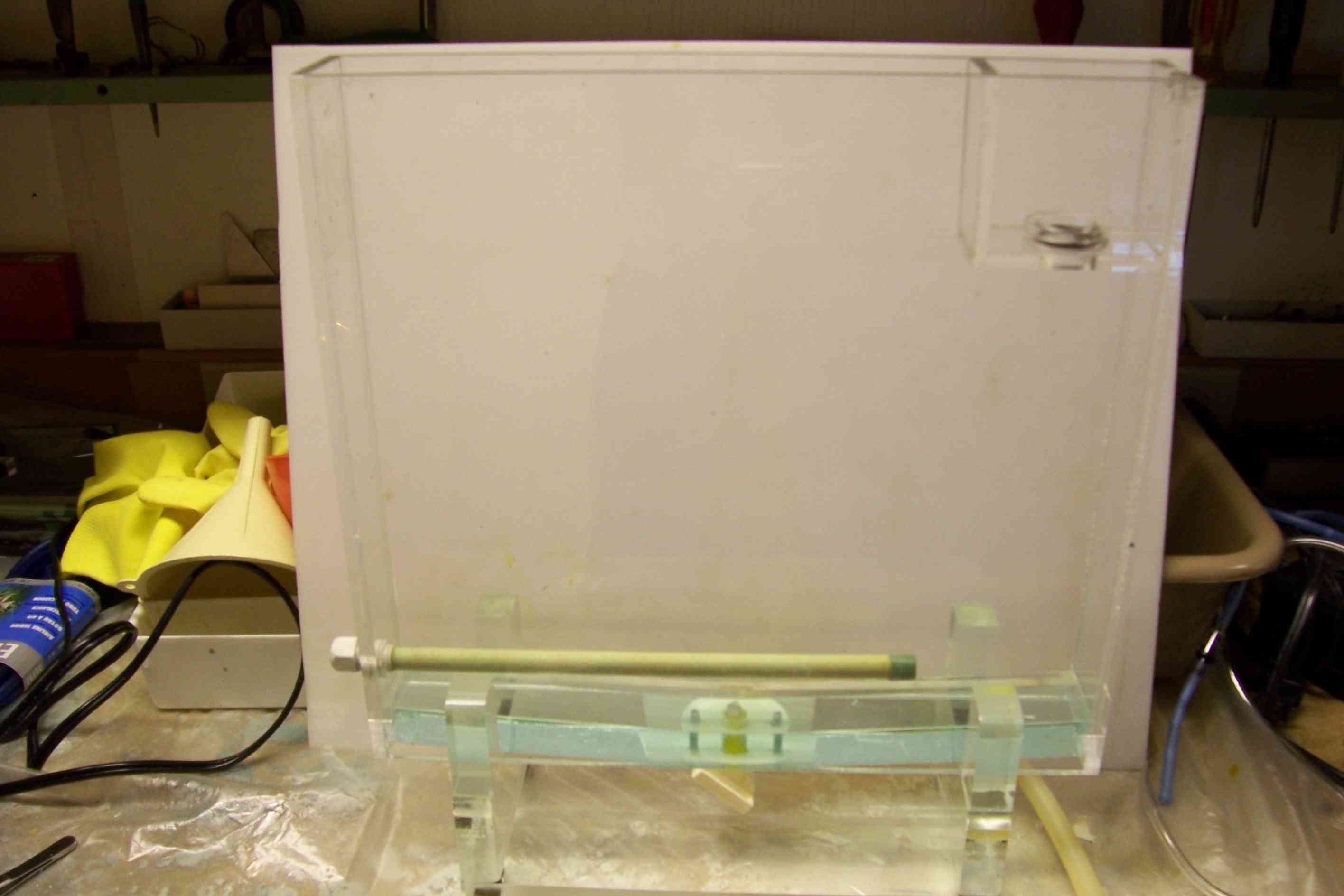

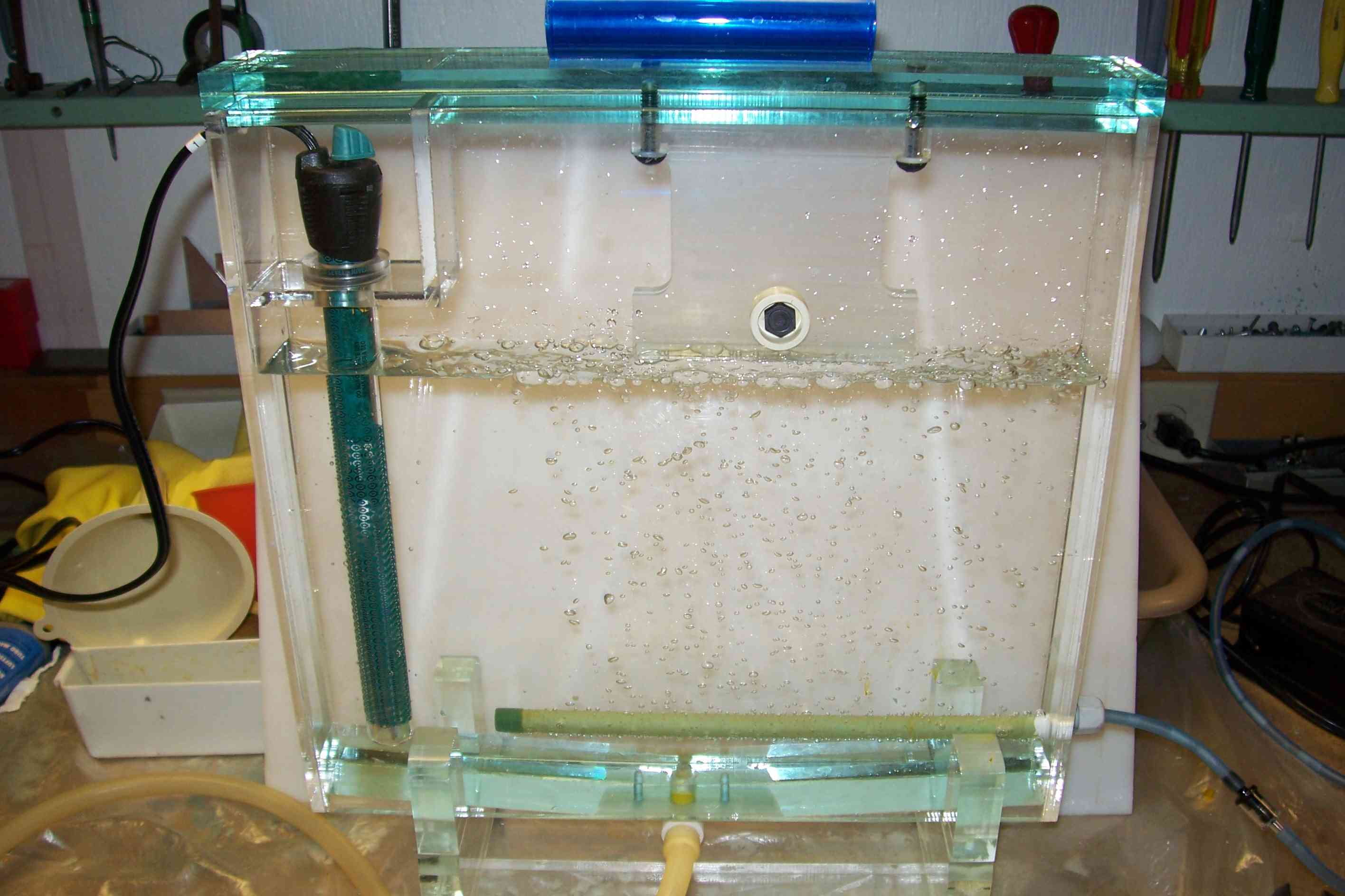

Platinenhalterung: Die Platinenhalterung ist leider nicht sehr gut
sichtbar. Sie besteht aus einer gefrästen Spannzange aus Plexiglas um
die Platine am oberen Rand sicher festzuhalten. Den Andruck besorgt eine
Schraube und Mutter aus Titan um Korrosion zu vermeiden. Diese Anordnung
hat sich bis jetzt als total zuverlässig bewiesen. Die Platine hängt
genau vertikal um eine möglichst gleichmäßige Benetzung der beiden
Platinenseiten durch die Luftblasen zu ermöglichen.

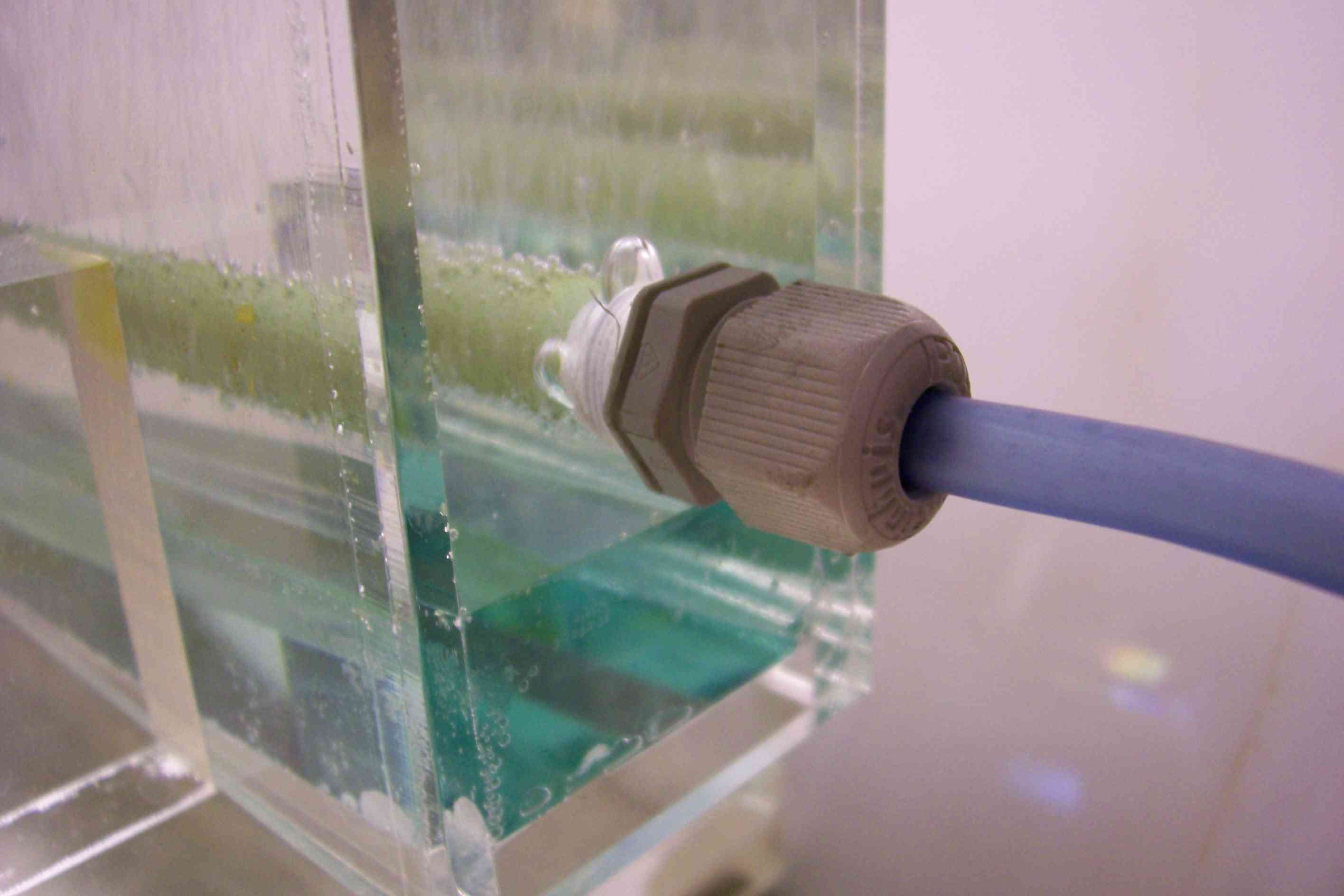

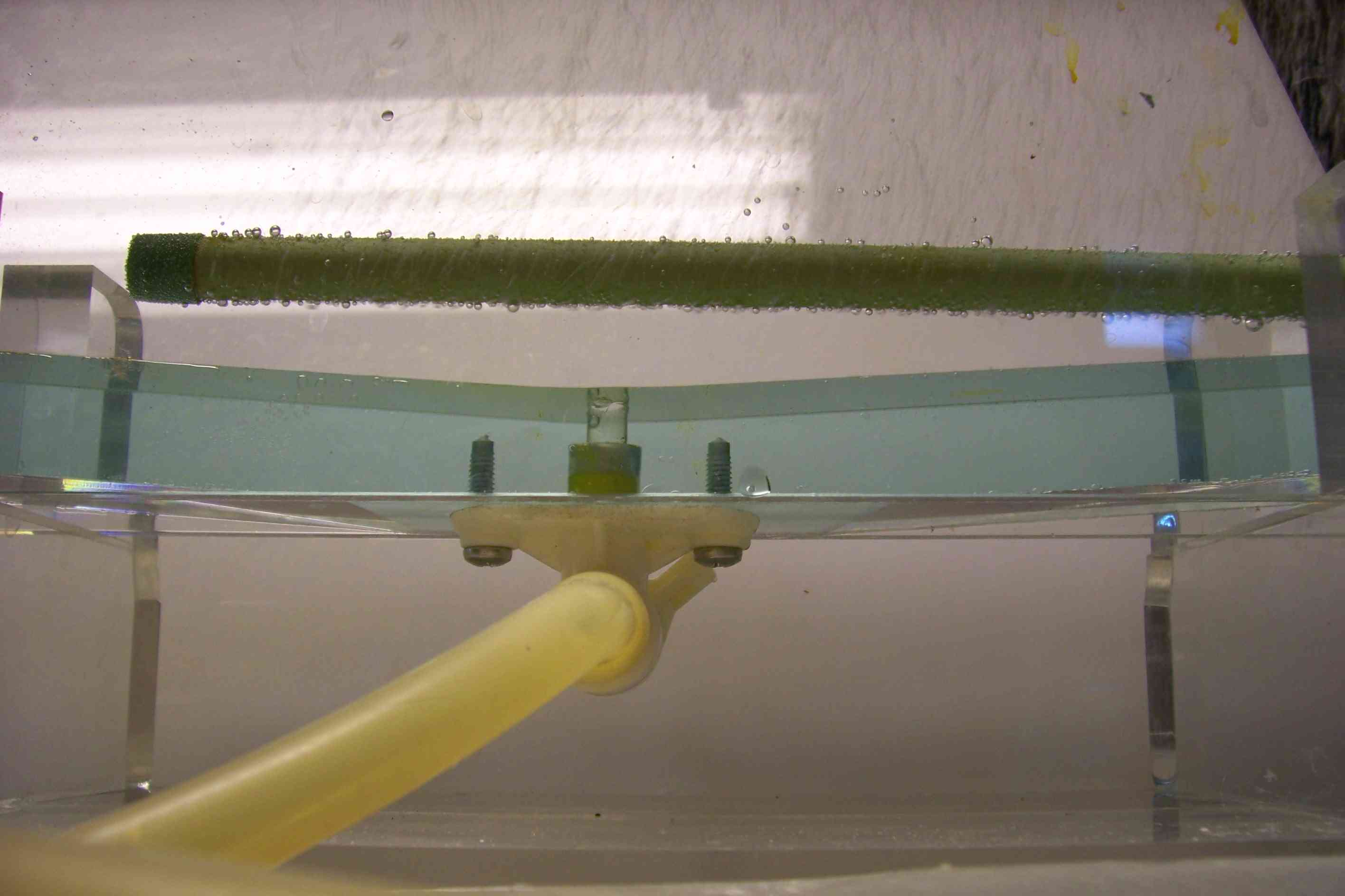

Luftzufuhr: Die Luftzufuhr besteht aus einer Doppelaquariumspumpe und
einen speziellen hohlen Belüftungsstab. Dieser Stab läßt keine
Ätzflüssigkeit durchdringen und ist leicht sauber zu halten und mußte
bis jetzt noch nicht ausgewechselt werden.
Kompakte Bauweise: Es war mir wichtig die äußeren Abmessungen kompakt zu
halten. Deshalb ist die Bodenhalterung ein getrennter Teil.
Arbeitsvolumen: Die Abmessungen wurden so berechnet um mit 2L
Arbeitsvolumen auszukommen.
Leichtes Säubern: Da sich nach Ablaufen der Ätzflüssigkeit praktisch
keine Ätzflüssigkeit sich mehr im Inneren befindet ist das Auswaschen
der Anordnung eine Leichtigkeit und kommt mit einem Minimum an Wasser
aus.
Diese Ätzküvette leistet mir nun schon viele Jahre treue Dienste.
Beidseitige Platinen werden einwandfrei geätzt.
Ammoniumpersulaft verwende ich schon lange nicht mehr weil ich zu dem
Ergebnis gekommen bin, daß (mir) Eisen(III)-chlorid bessere Ergebnisse
bringt und eine viel längere Aufbewahrungszeit ermöglicht. Daß man mit
Eisen(III)-chlorid sauber arbeiten kann, beweist diese Ätzküvette.
Um die Verwendbarkeit des Eisen(III)-chlorid zu erhoehen lege ich meine
Platinen mit einem Minimum an Isolationsflaechen aus.
