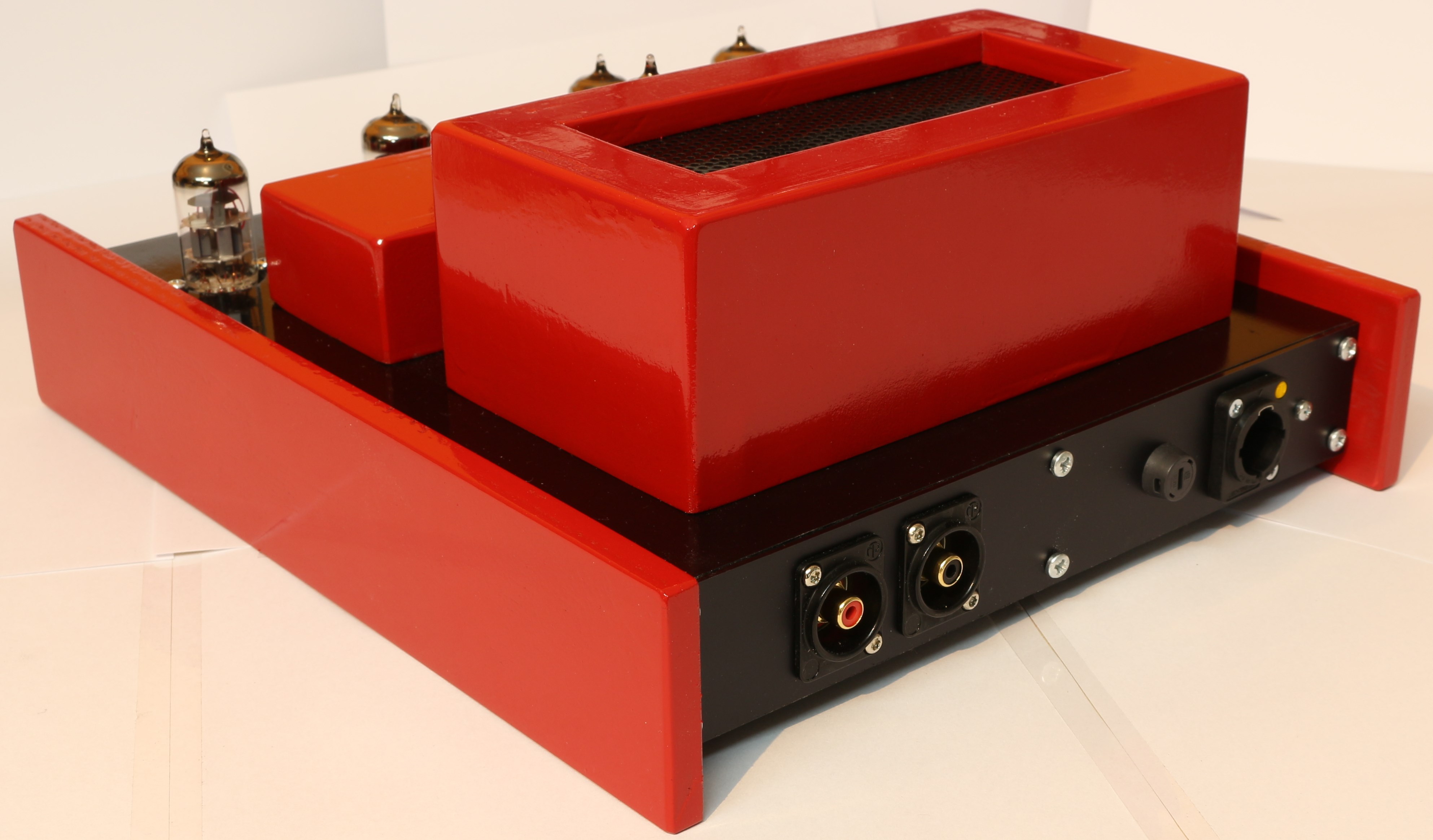

Jetzt ist er fertig, mein Röhrenverstärker und ich möchte ihn kurz vorstellen. Bei dem Verstärker handelt sich um eine NF-Stereoendstufe, die ich als Bausatz (Wickelgüter, Röhren, bestückte Leiterplatte, schriftliche Unterlagen und Pläne) vor ziemlich genau 30 Jahren von der Firma Experience electronics erworben habe. Die Bezeichung des Bausatzes lautet MPAS-18185-EE, eine Schaltung in gemischter Technik (damals in der Elrad in mehreren Beiträgen favorisiert), dh. Halbleiter in der Phasenumkerstufe, Röhren in Ultralinearschaltung in der Endstufe. Die Spannungsgegenkopplung ist vom 8 Ohm-Ausgang über alles ausgeführt. Die Sinusleistung wird mit 35W/Kanal angegeben. Die gelieferten Wickelgüter sind hochwertig ausgeführt, die einseitige Leiterplatte vermittelt einen "hand made" Eindruck. Sicherheitshalber habe die Lötstellen der Steckverbinder(über sie werden Ströme und Spannungen geleitet) nachgearbeitet, denn sie wirkten nicht besonders solide. Das Gehäuse, eine stabile Aluminiumkonstruktion (das fertige Gerät bringt immerhin gut 13kg(12,8) auf die Waage), enthält neben dem besagten NF-Teil noch eine weitere Leiterplatte, auf der sich die (analogen) Lin/Log-Wandler für die Zeigerinstrumente sowie etwas "Verwaltungs"-Elektronik befinden. Überraschenderweise gestaltete sich der Aufbau des Verstärkers und seine Inbetriebnahme als äußerst problematisch, da 1.)auf der Leiterplatte im Bereich der Anodenspannungsversorgung ein Siebkondensator verpolt war und 2.)der mitgelieferte Verdrahtungsplan zB. den Anschluß der Ausgangstransformatornen fehlerhaft bzw nicht eindeutig darstellt. Ok, geschenkt. Der Vertärker funktioniert. Brummen (bei kurzgeschlossenem Eingang und maximaler Verstärkung)ist eher zu ahnen als hören, Rauschen kann ich nicht feststellen. Neben den üblichen Fotos und der Gehäusezeichnung (Dateiformat 3_d.pdf) hänge ich noch ein paar Meßwerte, die mit dem rechten Kanal am 8 Ohm Ausgang, belastet mit 6,8Ohm/50W, aufgenommen wurden, an. Clipp: Erreichen der Aussteuerungsgrenze -> Leistungsabgabe gut 38 Watt Übernahme: Eingangssignal weiter erhöht-> Übernahmeverzerrungen 1kHz-Spektrum: Ausgangsleistung 20W, Testsignal 1kHz Sinus -> der Klirrfaktor für die 1.Oberwelle beträgt knapp 0,2% Lin/Log: Kennlinie des Lin/Log-Wandlers. Zum Vergleich der Graph des dekadischen Logarithmus Fazit. Weil ich die Brocken seit Jahrzehnten besitze habe ich den Verstärker gebaut. Das Gerät ist schwer, wird im Betrieb sehr warm(sic) und verhält sich wie ein gewöhnlicher Verstärker. Das berühmte "Röhren-Feeling" hat sich bei mir (bisher noch) nicht eingestellt. Ehrlich gesagt, meine Begeisterung hält sich Grenzen.
Dafür hast Du endlich ein Projekt durchgezogen, das offensichtlich schon lange an Dir genagt hat. Der Aufbau ist sehr schön geworden.
#4983104
Du hast wahrscheinlich eine Penthode EL84 verbaut. Das richtige Feeling kommt erst bei einer Eintaktendstufe mit Triode. Dann hast Du zwar weniger Leistung (ca. 5 Watt) aber dafür viele harmonische Oberwellen und das macht das Röhrenfeeling aus. Hört sich komisch an ...
Ralf schrieb: > Du hast wahrscheinlich eine Penthode EL84 verbaut. Das ist richtig. Jede Endstufe ist mit 4 Röhren aufgebaut, pro Halbwelle zwei Röhren parallel geschaltet. Ralf schrieb: > aber dafür viele harmonische Oberwellen > und das macht das Röhrenfeeling aus. Eigentlich erwarte ich von einem Verstärker, das das was 'reingeht auch wieder heraus kommt, verstärkt natürlich. Harmonische hören sich nach Gitarrenverstärker an, den man ja(in manchen Situationen zumindest) als Teil des Instruments auffassen kann. Mein Gerät funktioniert wie erwartet, ganz nüchtern und sachlich, und hat sich nicht als die Wunderkiste mit den geradezu unirdischen Eigenschaften erwiesen, wie sie allenthalben beschrieben werden. Mein Verstärker ist eben auch "nur" ein technisches Gerät aus Draht und Lötzinn.

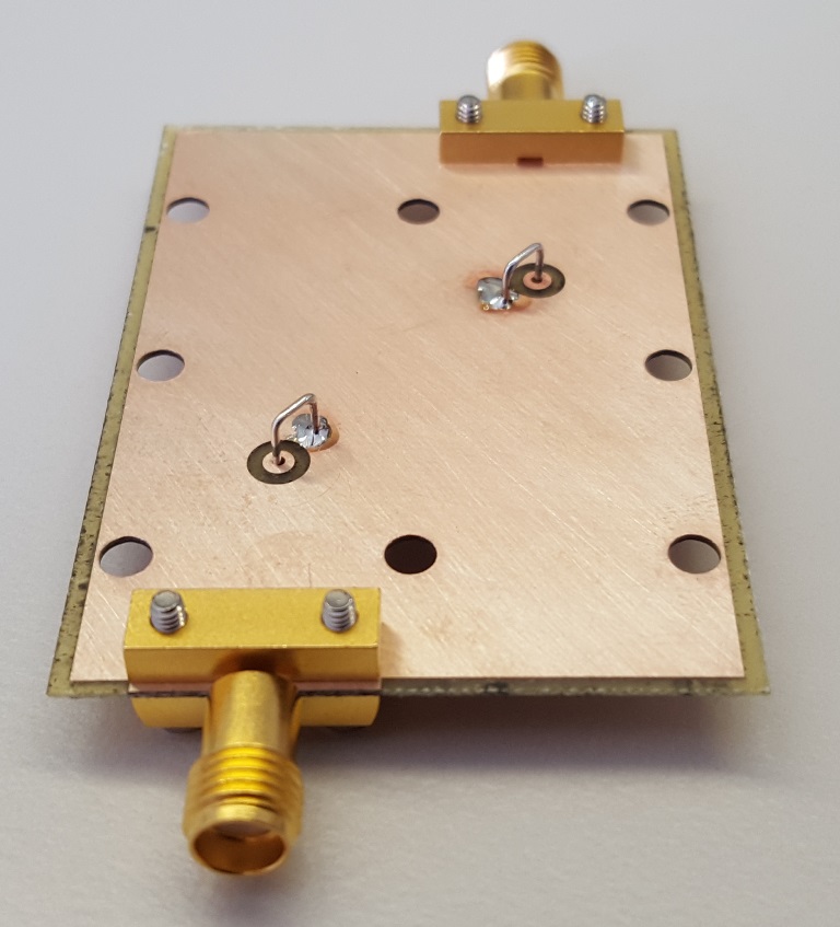

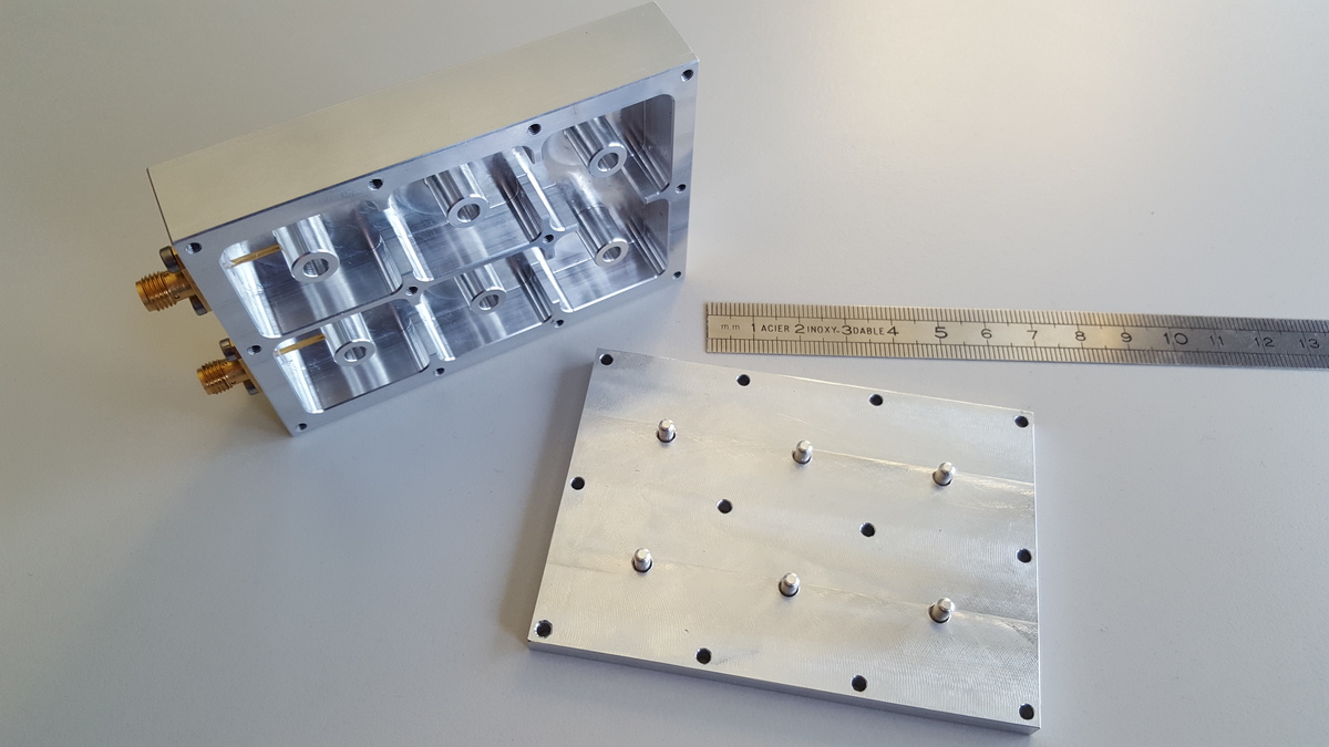

Ich habe auch mal was :-) Gezeigt ist ein 'Cavity Oscillator' ähnlich denen, die in einigen HP-Messgeräten (z.B. 8753C Netzwerkanalysator oder 8444A Specki) verbaut sind. Das Alu-Teil habe ich mit etwas Hilfe gefräst und dann versilbert. Die Elektronik hat 3 Koppelstifte, welchen den Resonator anregen bzw. das Ausgangssignal auskoppeln. Durch eine Feingewindeschraube im Deckel lässt sich der Oszillator zwischen 2 und ca. 3 GHz abstimmen. Die Ausgangsleistung beträgt ca. 11 dBm und die Oberwellen sind > 80 dB unterdrückt. Das Phasenrauschen ist besser 100 dBc und ist damit durchaus mit einem Quarz vergleichbar. Durch eine zusätzliche (im Bild nicht sichtbare) Kapazitätsdiode kann der Oszi um ca. +/- 1 MHz gezogen werden und lässt sich damit zB. per PLL an eine Referenz anbinden. Das Teil habe ich für meine Masterarbeit als LO für einen Mischer benutzt.
Tobias P. schrieb: > Ich habe auch mal was :-) > Gezeigt ist ein 'Cavity Oscillator' ... Hab so einen Oszillator noch nie gesehen, sehr schick! Bin in HF Elektronik nicht so bewandert, könntest du kurz erläutern was der Vorteil gegenüber Quarz + Mischer ist?
Dennis . schrieb: > Tobias P. schrieb: >> Ich habe auch mal was :-) >> Gezeigt ist ein 'Cavity Oscillator' ... > > Hab so einen Oszillator noch nie gesehen, sehr schick! Bin in HF > Elektronik nicht so bewandert, könntest du kurz erläutern was der > Vorteil gegenüber Quarz + Mischer ist? Quarze für so hohe Frequenzen gibt es ja nicht. Also müsste man z.B. über Frequenzvervielfacherschaltungen Oberwellen der Quarzfrequenz erzeugen, filtern und verstärken. Der Aufwand für so etwas ist immer grösser, je höher der Multiplikationsfaktor ist. YIG-Oszillatoren können zwar auf so hohen Frequenzen arbeiten und sind breitbandig abstimmbar, aber technisch noch vielviel aufwendiger als ein Cavity Oszi. Mit Streifenleitungen kannst du zwar auch Oszillatoren bauen, aber deren Q ist nicht so hoch. Ich finde der Cavity Oszi ist vergleichsweise einfach aufgebaut, braucht keine schwer erhältlichen Spezialteile und hat dennoch eine tolle Performance was Phasenrauschen und Ausgangsleistung angeht (11 dBm ist ja nicht sooo wenig!). Der grösste Nachteil des Cavity Oszillators ist, dass er ein verhältnismässig klobiges Gehäuse braucht, weil er sonst mikrophonisch ist. Ausserdem ist er temperaturabhängig, wenn man ihn frei laufen lässt, da durch die Erwärmung des Gehäuses sich dieses ausdehnt und die Frequenz somit sinkt. Mein Oszi driftet aufgrund von Eigenerwärmung nach dem Einschalten mit anfänglich ca. -1 kHz/min, dann immer langsamer. Nach ca. 4..5 Stunden hat er ein thermisches Gleichgewicht erreicht und bleibt stehen :-) diesen Effekt könnte man dann mit einer PLL in den Griff bekommen.
Wow Tobias, der von Dir gebaute Cavity Oszillator schaut super aus - Auch was die Leistungsdaten angeht! Wie hast Du die Geometrie und Abmessungen des Resonators berechnet oder simuliert? Wie gut passten die Berechnungen und/oder Simulation zur Realität des aufgebauten Oszillators? Könntest Du dich dazu hinreißen lassen mehr Informationen preiszugeben?
Sascha W. schrieb: > Wow Tobias, der von Dir gebaute Cavity Oszillator schaut super aus - > Auch was die Leistungsdaten angeht! > > Wie hast Du die Geometrie und Abmessungen des Resonators berechnet oder > simuliert? Wie gut passten die Berechnungen und/oder Simulation zur > Realität des aufgebauten Oszillators? > Könntest Du dich dazu hinreißen lassen mehr Informationen preiszugeben? klar :-) hätte nicht gedacht, dass das Thema einige hier interessiert! Meinen ersten Versuch habe ich mit einer Cavity wie im Anhang gezeigt gemacht. Diese habe ich mit CST simuliert. Im Wesentlichen funktioniert die Cavity wie ein Koaxkabel, welches am unteren Ende (also dort, wo der mittlere Zapfen heraus gefräst ist) kurzgeschlossen ist. Der Zapfen ist etwas kürzer, als die Cavity hoch ist, dadurch ist das Koaxkabel am anderen Ende offen und der Zapfen bildet mit dem Deckel eine Kapazität. Im Normalfall (wenn der Deckel sehr weit weg wäre und diese Kapazität vernachlässigbatr klein) dann hat diese koaxiale Konstruktion ihre Resonanzfrequenz etwa dort, wo der Zapfen Lambda/4 lang ist. Durch die Endkapazität wird die Resonanzfrequenz aber herab gesetzt. Dabei gilt ungefähr
wobei l die Höhe der Cavity ist, Z0 ist die charakteristische Impedanz (wird gleich berechnet wie bei einem normalen Koaxkabel) und C ist eben die Endkapazität, wo man ungefähr die Formel des Plattenkondensators benutzen kann. So habe ich die Cavity im Bild für eine charakteristische Impedanz von ca. 70 Ohm berechnet; der Zapfen ist 0.8mm kürzer als die Höhe. Damit bin ich überschlagsmässig auf eine Resonanzfrequenz von gut 2.8 GHz gekommen. Dann habe ich eine kleine Leiterplatte gefertigt mit zwei SMA-Anschlussbuchsen und kleinen magnetischen Koppelschleifen auf der Unterseite. Die Leiterplatte wird dann als Deckel benutzt und auf die Cavity aufgeschraubt. Mit dem Netzwerkanalysator lässt sich dann S21 messen. Da die Cavity in diesem Fall wie ein Parallelschwingkreis wirkt, ist sie bei Resonanz hochohmig und die Leistung kann von Port 1 nach Port 2 (oder umgekehrt....) übertragen werden. Das sieht man dann auch in der Messung. Irgendwo habe ich eine Tabelle gemalt, womit man die Abmessungen für verschiedene Frequenzen bestimmen kann. Vielleicht finde ich sie noch und kann sie bei Interesse hier hochladen. Später habe ich dann von der runden auf die eckige Cavity gewechselt. Der Grund ist, dass die eckige Cavity anschaulich gesagt 'mehr Luft' drin hat und somit mehr Energie im Feld speichern kann, wodurch das Q höher wird. Zudem lässt sie sich etwas leichter fertigen. Will man die Cavity in einem Oszillator benutzen, so kann man einfach einen Verstärker bauen und mit den Ports 1 und 2 der Cavity verbinden. Das Gebilde oszilliert dann auf der Frequenz, wo die Gesamtphase 0° ist und die Verstärkung > 1. Allerdings wird der Verstärker damit unweigerlich in die Sättigung gefahren, da ja die Gesamtverstärkung > 1 ist. Der übersteuerte Verstärker produziert dann Oberwellen.... deshalb habe ich dann 2 Ansätze zur verminderung der Oberwellen entworfen: 1. Vor dem Verstärker-Eingang habe ich ein Dämpfungsglied und eine Schottkydiode platziert, welche als Limiter wirken. Dadurch soll der Verstärker weniger ausgesteuert werden. (dieser Ansatz ist nicht neu und wird in einigen HP Geräten z.B. auch so gemacht.) 2. Ich habe einen 3. Koppeldraht in die Cavity eingebaut. 2 Drähte braucht es ja für den Verstärkerkreis. Am 3. Anschluss habe ich dann einfach einen SMA-Stecker montiert. So wird die Cavity einerseits als Resonator und andererseits als sehr schmalbandiges Bandpassfilter verwendet, denn egal wie viele Oberwellen der Verstärker in die Cavity hinein pumpt, diese können nicht zum Ausgang propagieren, da die Cavity diese heraus filtert :-)

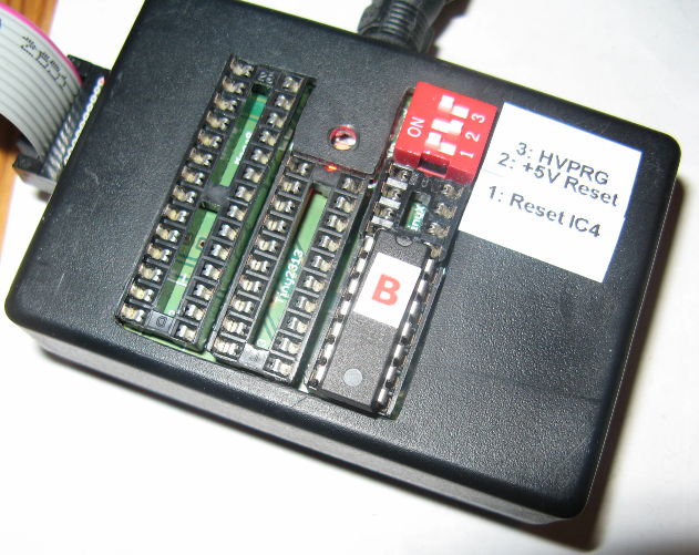

Programmieren auf einem Sockel und dann umstecken mache ich aber auch. Das geht aber nur für kleinere Projekte, die man nach relativ wenigen Test/Programmier Zyklen fertig hat. Sonst wird das zu nervig. Der Adapter im Bild ist entstanden um AT Tinys im HV Modus zu programmieren und den Reset Pin als I/O nutzen zu können.

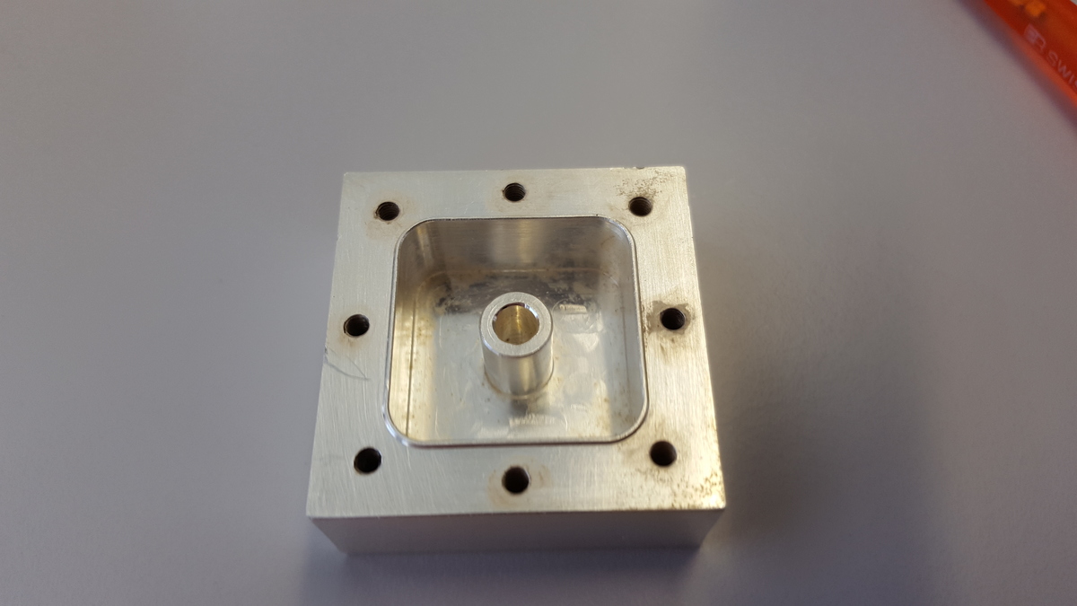

Ich habe noch was :-) auch diesmal nichts besonderes, aber es ist ein schönes mechanisches Teil. Gezeigt ist ein koaxiales Bandpassfilter für 3 GHz. Die kleinen Töpfchen bilden mit dem Zapfen im Inneren einen Schwingkreis. Durch die Öffnungen in den Wänden zwischen den Topfkreisen werden diese kapazitiv gekoppelt, sodass man als Ersatzschaltbild Parallelschwingkreise erhält, welche über Kondensatoren gekoppelt sind. Im Deckel sind Feingewindeschrauben vorgesehen, deren unteres Ende in die Bohrungen in den Mittelzapfen eintaucht. Dadurch lässt sich die Resonanzfrequenz der Schwingkreise abgleichen. Die gezeigten S-Parametermessungen habe ich nach einenm schnellen Abgleich gemacht. Sicher könnte man da noch mehr heraus holen, aber ich wollte in einem ersten Versuch schauen, ob das überhaupt geht, und in der Tat scheint es zu funktionieren :-) Die beiden SMA-Stecker sind elektrisch mit den Mittelzapfen verbunden, d.h. DC-mässig herrscht da ein Kurzschluss.
#5002938
Tobias P. schrieb: > schönes mechanisches Teil. Zweifelsohne - ich hätte da mal eine Frage bzgl. der Lebensdauer: Aluminium oxidiert ja bekanntlicher Weise recht gerne. Hat diese Oxydschicht keine relevanten Auswirkungen oder sind die so klein, dass sie vernachlässigt werden können?
Alu oxidiert zwar, aber die Schicht passiviert und dann gehts nicht weiter. Die Oxidation geht zumindest an normaler Luft nicht weiter. mit saurem Regen sieht das dann schon wieder anders aus.
Holy shit - Hut ab, für Filter & CO! Klaus.
123 schrieb: > Aluminium oxidiert ja bekanntlicher Weise recht gerne. Hat diese > Oxydschicht keine relevanten Auswirkungen oder sind die so klein, dass > sie vernachlässigt werden können? Meines Wissens bildet sich die Oxidschicht nach dem Bearbeiten ja sehr rasch (?). Bis jetzt habe ich aber noch keine Probleme feststellen können; vmtl. ist die Oxidschicht in der Tat ausreichend dünn. Nichtdestotrotz werden solche Filter für ernsthafte Anwendungen (ich habe mal gelesen, dass Mobilfunkbasisstationen sowas zum Teil drin haben) zumindest auf der Innenseite versilbert, so wie ich das beim Cavity Oszillator auch gemacht habe. Aufgrund seiner besseren Leitfähigkeit sind dann die Verluste auch noch ein wenig geringer, aber das ist im 0.1 dB-Bereich.... weil versilbern nicht gratis ist, habe ich es mir beim Filter gespart :-)
Klaus R. schrieb: > Holy shit - Hut ab, für Filter & CO! > > Klaus. **lach** danke :-)

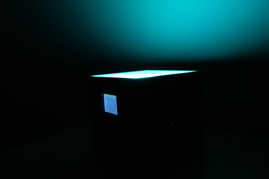

8-Kanal RGBYW LED Lampe die im Innern eines Lichtweckers werkelt. Bei 300mA pro Kanal und 21.5V nominell 3600 Lumen Lichtleistung (Osram Dragon LEDs). Kühlkörper ist ein alter Prozessorkühler nebst Lüfter, die Treiberboards sind eine komplette Eigenentwicklung (jaja, wäre nicht nötig gewesen, hat aber Spaß gemacht). Zur PWM Erzeugung kommen zwei ATmega88 zum Einsatz, dazu kommen noch ein ATmega1284 als Hauptcontroller und ein ATtiny nebst Verstärker zur Wiedergabe von Musik/Wecktönen von SD-Karte. Die Projektbeschreibung der LED-Treiber (nebst Schaltplänen, PCB-Layout, Firmware und Erklärung) findet sich auf GitHub: https://github.com/astoeckel/led-controller Lichtweckerplatine und Software reiche ich nach, sobald die Software komplett fertig ist.

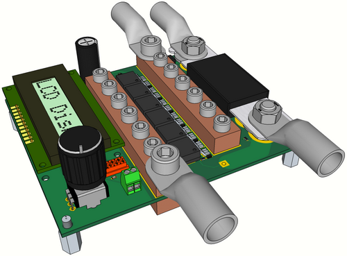

Vorab schonmal als 3D: Elektronik von meinem Punktschweiß-Design. Ich bleibe meinem Motto treu: Widerstand ist zwecklos, wir sind die Watt. In diesem Fall kurzzeitig 10000 davon.
Andreas S. schrieb: > Zur PWM Erzeugung kommen zwei ATmega88 zum Einsatz, dazu kommen noch ein > ATmega1284 als Hauptcontroller und ein ATtiny nebst Verstärker zur > Wiedergabe von Musik/Wecktönen von SD-Karte. Schaut klasse aus! 4 Mikrocontroller? Das nenne ich mit Kanonen auf Spatzen schießen :-)
Nen Mega64 hat 6 16Bit PWMs, damit hätten sich 3 Atmegas zu einem verschmelzen lassen können.
...misst dein Punktschweißer über den Shunt die eingebrachte Leistung? Wie sieht der Ansteuerungsteil aus, würd mich mal interessieren, sowie die Quelle. Punktschweißen ist "sexy"! Klaus.
Klaus R. schrieb: > ...misst dein Punktschweißer über den Shunt die eingebrachte Leistung? > Wie sieht der Ansteuerungsteil aus, würd mich mal interessieren, sowie > die Quelle. Punktschweißen ist "sexy"! > > Klaus. Fast... Das ist aber eine 300A-Sicherung und kein Shunt. Der Strom wird ueber den MOSFETs gemessen, ist natuerlich nicht so genau aber bei 1000A schlicht einfacher. Es muss aber nicht genau sein, wichtiger ist dass es reproduzierbar ist. Der Originalthread ist hier: http://www.eevblog.com/forum/projects/guesses-on-what-i-am-attempting-here/ Die Quelle ist ein 3S 25C 5Ah Lipo, klein und guenstig.

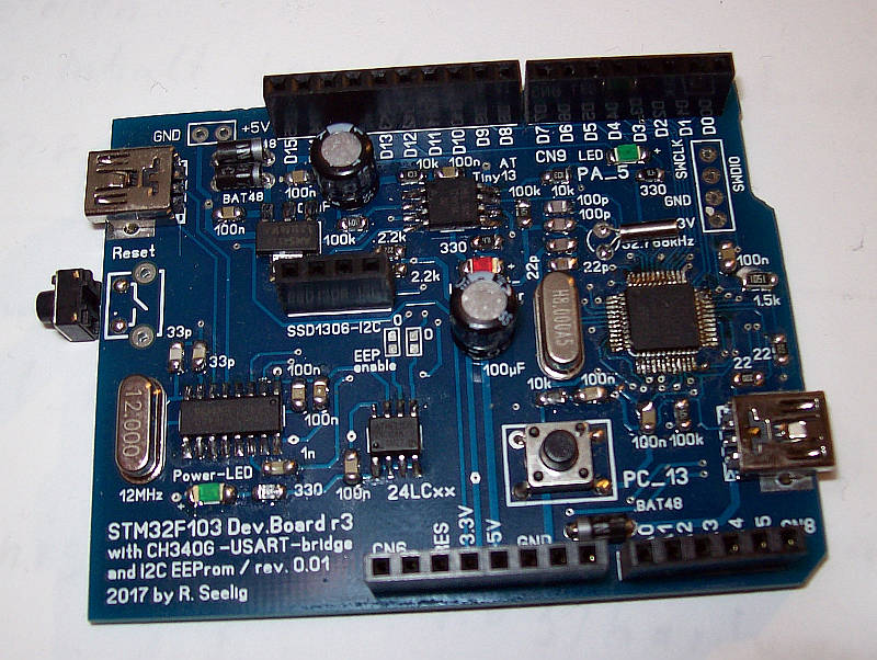

... leider sehen die Lötstellen am STM32 nicht so hübsch aus, weil beim Entfernen von zuviel Lötzinn mittels Lötsauglitze das Flußmittel braun geworden ist. Entstanden ist das Board, weil ich gerne verschiedene Tests mit nur einem einzigen USB-Kabel durchführen mag. Ursprünglich mochte ich Arduino nicht (und das Framework sowie die IDE mag ich immer noch nicht), allerdings mag ich die Bootloader der AVR's und den R3 Formfaktor. Immerhin haben ja auch die Nucleoboards einen solchen Header, um sogenannte "Shields" aufzunehmen. Also mag ich von den MCU's mit denen ich werkel gerne eine Platine in einem solchen Formfaktor. Meine Platine hat (damit ich keinen ST-LINK verwenden muß) einen ATtiny13 als "Resetcontroller", der die Bootkondition des STM32 eintstellt. Als USB-RS232 Brücke dient ein CH340G der (im Arduinostyle) auf RTS einen Pulscode an den Tiny senden und den Bootloadermodus so aktivieren und deaktiveren kann. Somit kann ich über die serielle Schnittstelle den STM32 flashen und dennoch die serielle Schnittstelle zur Datenkommunikation verwenden. Um schnelle Kontrollausgaben machen zu können, hat die Platine einen Header um ein I2C OLED Display (mit SSD1306 Controller) aufnehmen zu können. Der vorhandene ST-Link Connector ist nicht bestückt. Als Upload-Programm habe ich stm32flash modifiziert, der vor dem Upload den Tiny13 bedient. Funktioniert gut. Programmiert kann die Platine mit den üblichen Tools werden: - vorzugsweise Editor-Make Kombination (Editor ist ein eigener in der Konsole oder Geany auf dem Desktop) - CooCox (seltener) - Arduino - IDE (nach Installation STMduino und Modifikation des Uploadvorgangs) - mbed (hier ist die Nucleo STM32F103 Platine zu wählen), natürlich funktioniert hier ein Drag & Drop auf ein Laufwerk zum Flashen nicht, da schlicht kein virtuelles Laufwerk zur Verfügung steht. Platine wurde von Elecrow gefertigt (wobei bei dieser Lieferung die Qualität nicht sogut wie gewohnt war - unterschiedliche Padbreite bei IC's und SMD-Widerständen)
> Schaut klasse aus! 4 Mikrocontroller? Das nenne ich mit Kanonen auf > Spatzen schießen :-) Danke! Naja, die LED-Controller Boards sind erst mal unabhängig von dem Wecker entstanden und besitzen jeweils einen AVR. Und der ATTiny ist mit dem Abspielen von 64kHz Stereo Audio bei 8 Bit pro Sample von SD-Karte bei 8MHz komplett Ausgelastet. ;-) > Nen Mega64 hat 6 16Bit PWMs, damit hätten sich 3 Atmegas zu einem > verschmelzen lassen können. Das Design ist primär nach dem Entstanden was ich in der Bastelkiste hatte. ;-) Entsprechend bin ich mir durchaus bewusst, dass es noch einiges an Optimierungspotential gibt. Allerdings habe ich Acht unabhängige PWM Kanäle, also hätte der Mega64 auch nicht gereicht. Aber Danke für den Hinweis!
Ralph S. schrieb: > ... leider sehen die Lötstellen am STM32 nicht so hübsch aus, weil beim > Entfernen von zuviel Lötzinn mittels Lötsauglitze das Flußmittel braun > geworden ist. Wenn ich solche ICs von Hand löte, dann nehme ich immer Flussmittel aus der Spritze, z.B. https://www.conrad.de/de/flussmittelstift-edsyn-fl22r-inhalt-5-ml-f-sw-26-588725.html Das IC an zwei Beinchen zum Fixieren festlöten (muss kein sauberer Lötklecks werden), dann großzügig Flussmittel über alle Pins verteilen, dann mit einem leicht verzinnten Lötkolben alle Pins abstreichen. Ggf mehrfach den Lötkolben nachverzinnen, die Menge ist hier wichtig. Am besten eignet sich hier eine Depot-Lötspitze, z.B. http://www.datatec.de/Weller-Loetspitze-ET-GW.htm Danach das Ganze mit Flussmittelentferner http://de.farnell.com/chemtronics/es835be/flussmittelentferner-flux-off/dp/860414 reinigen, und es sieht so aus wie reflow-gelötet. Noch besser gehts mit Paste und Schablone, die kosten mittlerweile auch nicht mehr viel. Ich habe hier eine Bilderserie gemacht: http://www.eevblog.com/forum/manufacture/reflow-soldering-in-kitchen-with-ceramic-hub/
Frank B. schrieb: > Danach das Ganze mit > Flussmittelentferner > http://de.farnell.com/chemtronics/es835be/flussmittelentferner-flux-off/dp/860414 > reinigen, ... smile, das ist genau das, was ich nicht habe ! Allerdings stören die Rückstände nicht wirklich. Die Sache mit der Paste hat bei mir den Haken, dass die Paste sobald sie ein paar Monate alt ist, so zäh wird, dass ich sie nicht mehr korrekt verteilen kann, leider. Bisher hab ich also Paste genommen, verstrichen, die Pins verlötet und überschüssiges Lot oder gar Kurzschlüsse mit Lötsauglitze entfernt. Beim letzten Schritt wirds halt bisweilen "braun".
Ralph S. schrieb: > Die Sache mit der Paste hat bei mir den Haken, dass die Paste sobald sie > ein paar Monate alt ist, so zäh wird, dass ich sie nicht mehr korrekt > verteilen kann, leider. Meine Paste ist 2015 abgelaufen, und funktioniert immer noch wie neu. Ich lagere sie im Kühlschrank, und der Behälter muss luftdicht sein. Vor dem Benutzen aufwärmen lassen und gut durchrühren. Ralph S. schrieb: > Bisher hab ich also Paste genommen, verstrichen, die Pins verlötet und > überschüssiges Lot oder gar Kurzschlüsse mit Lötsauglitze entfernt. Paste macht erst richtig Sinn, wenn man auch eine Rakelschablone verwendet und im Reflowofen, mit der Heissluftpistole, oder wie ich auf der Herdplatte lötet. Der große Vorteil ist die Effizienz, das einzige was nennenswert Zeit braucht ist das Bauteileplazieren.
Frank B. schrieb: > das einzige was nennenswert Zeit braucht ist das Bauteileplazieren. Mit Unterdruckpumpe auch nicht mehr so lange.
Ralph S. schrieb: > ... smile, das ist genau das, was ich nicht habe Verstehe ich immer nicht, warum man Dinge beim Status Quo belässt. Werfe ich mir bei der nächsten Bestellung Isopropanol in den Warenkorb und fertig. Auf diese Weise wird mit jedem Projekt mein "Lab" besser.

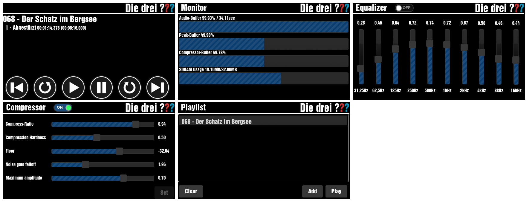

Heute mal ein Work-In-Progress ... Dachte, ich will euch das nicht vorenthalten^^ DIY-Cortex-M4 Board mit STM32F429 @ 168Mhz mit 32MB RAM, µSD-Karte, WLAN-Modul, Audio-DAC, USB (CDC und zum ESP8266 Flashen) :) Auf dem Ding läuft ein MP3-Player mit Webinterface (im Bild sind die "sheets" noch nebeneinander, eine gescheite Bedienerführung kommt noch). Haupt-Feature ist der sagenumwobene Chris-Dynamic-Compressor (Audacity-Plugin), der von Lisp nach C++ portiert wurde. Eigentlich ein Look-Ahead-Kompressor mit einer potentiell sehr weiten Sicht (bei meinen MP3s hatte ich teilweise 17Sekunden). Eigentlich wollte ich nur den Compressor bauen, aber mit dem großen Lookahead hätte es erstmal ewig gedauert, bis aus dem Kompressor wieder ein Audio kommt. Die einzige Lösung war, das Audio schneller in den Kompressor zu bekommen und dafür war ein MP3-Dekoder notwendig ... und dann wurde es doch ein MP3-Player und dann brauchte er noch ein Bedieninterface und dann und dann und dann ...^^ Ahja und 10Band IIR-Audio-Equalizer :) Läuft wunderbar in Echtzeit ... (und ohne Linux oder einem anderen OS) :)

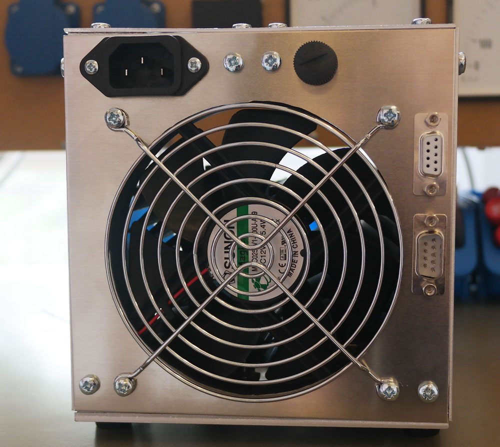

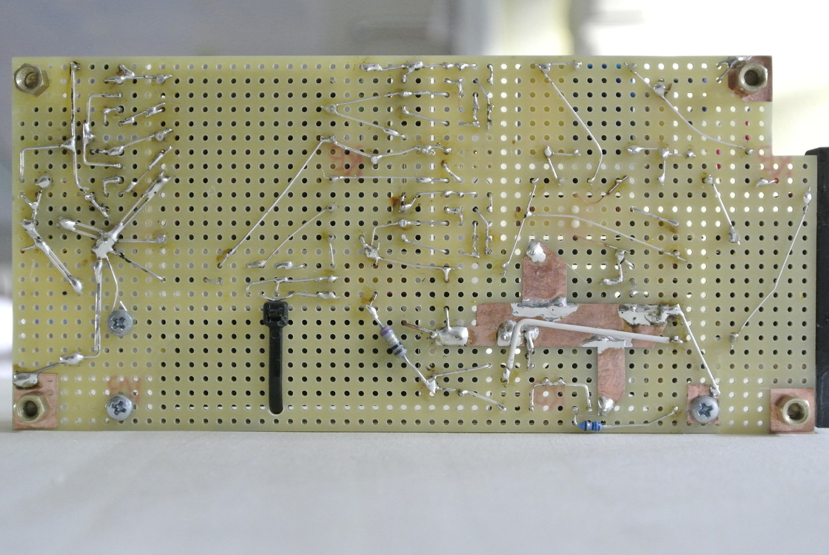

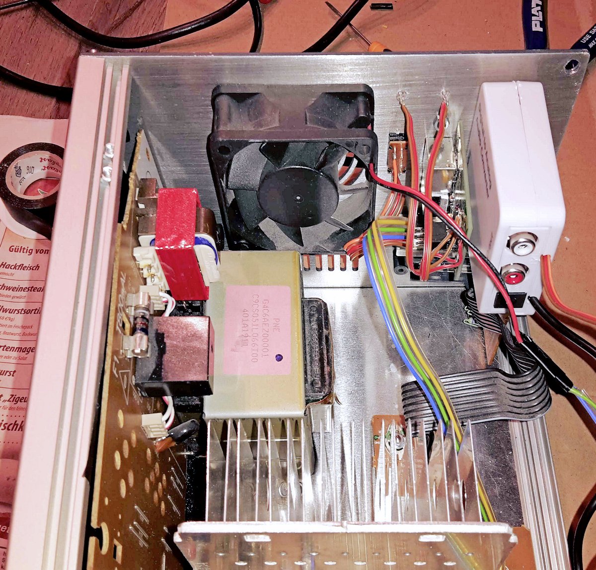

Hier ist mein selbstgebautes Schaltnetzteil. Nach langem Getüftel und Gepfusche funktioniert es endlich zufriedenstellend. Es arbeitet mit PFC (LT1249) und einem ungeregelten Gleichspannungswandler. Die Ausgangsspannung ist aber erstaunlich stabil. Im Leerlauf 24,4 Volt, und bei 100 Watt 24,3 Volt. Mit dem Wirkungsgrad bin ich auch zufrieden. Ich habe es mit 100 Watt ein paar Stunden im geschlossenen Gehäuse laufen lassen, dann den Stecker gezogen, schnell den Deckel ab und Fingerprobe gemacht. Der Trafo war das heißeste Teil, fühlte sich an wie eine Tasse mit heißem Kaffee. Also alles noch im grünen Bereich. Ich werde das Teil noch ausführlicher, mit Schaltplan und Baubeschreibung, in Projekte & Code vorstellen.
der schreckliche Sven schrieb: > Hier ist mein selbstgebautes Schaltnetzteil. Schöner Lochrasteraufbau! :) Was mir nicht gefällt: Der PE wird scheinbar ausschließlich über ein mit den Abstandsbolzen verschraubtes Blech über die Platine verteilt. Hier solltest Du lieber noch mit isolierten Litzen gezielt Verbindungen herstellen!
"By the way": Hast Du die Halbleiter mit UHU Alleskleber auf die Kühlbleche geheftet? Spendiere den Dingern doch wenigstens jeweils eine Blindniete!
Magnus M. schrieb: > jeweils eine Blindniete! Ein Blindniet wäre sinnvoller. :-) SCNR …

Mampf F. schrieb: > DIY-Cortex-M4 Board mit STM32F429 @ 168Mhz mit 32MB RAM, µSD-Karte, > WLAN-Modul, Audio-DAC, USB (CDC und zum ESP8266 Flashen) :) > > Auf dem Ding läuft ein MP3-Player mit Webinterface (im Bild sind die > "sheets" noch nebeneinander, eine gescheite Bedienerführung kommt noch). > > Haupt-Feature ist der sagenumwobene Chris-Dynamic-Compressor > (Audacity-Plugin), der von Lisp nach C++ portiert wurde. ... gefällt mir super. Hast du geplant hierfür eventuell die Projektdaten ( Gerber und Software) online zu stellen?
Ralph S. schrieb: > ... gefällt mir super. Hast du geplant hierfür eventuell die > Projektdaten ( Gerber und Software) online zu stellen? Ja prinzipiell schon ... Müsste im Layout noch ein paar Bugs fixen (zB ist der µSD-Slot falsch rum gg) ... Alternativ könnte man darüber nachdenken, ob man ein "MP3-Player-Shield" für das STM32F429 Discovery bastelt ... wobei die Größe von 80*42mm schon nett ist :) Das Discovery hat 120*65mm und das LCD würde von der Software nicht verwendet werden. Dauert aber eh noch ein bisserl, wobei ich mich der Zielgeraden langsam nähere ... Dann kann das Ding seinem endgültigen Verwendungszweck zugeführt werden ... ... dem allnächtlichen Hörspielgenuss zum Einschlafen :) (Daher Dynamik-Kompression, was es so als Feature nirgends zu geben scheint, bzw nicht in so gut, wie es der Chris-Compressor macht^^)
Mampf F. schrieb: > (zB ist der µSD-Slot falsch rum gg) So was passiert. Meine allererste Platine die was geworden war, hatte ein viel zu großes Gehäuse. Obwohl deutlich vor den Augen, scheint man es im Kopf richtig zu sehen. Tolle Leistung, trotzdem! Daumen hoch.
...wieso baut man sich ein 24V SNT (ungeregelt) selbst? Nur um es mal gemacht zuhaben? Das wäre völlig iO, aber trotzdem viel Aufwand. Wolfram-Anoden, das merke ich mir schon mal...ich muss auch unbedingt mal was punktschweißen! Klaus.

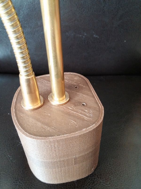

Gestern noch auf dem Sofa, heute schon auf der Showbühne! Übrigens wieder auf der Herdplatte gelötet...
Jörg W. schrieb: > je ein Stück Wolframelektrode (vom WIG-Schweißen) eingesetzt. Klaus R. schrieb: > Wolfram-Anoden, das merke ich mir schon mal...ich muss auch unbedingt > mal was punktschweißen! Sorry für mein Klugschei*en, aber ich möchte hier kurz anmerken, dass einige Wolframelektroden Thoriumdioxid enthalten und somit schwach radioaktiv sind. In fester Form sind diese Alphastrahler zwar relativ harmlos, aber der beim Schweißen entstehende Rauch könnte eingeatmet werden. Auch beim Schleifen/Bohren/Sägen anfallender Staub oder Späne könnten durch Unachtsamkeit inkorporiert werden. Gruß, Joe
Joe J. schrieb: > dass einige Wolframelektroden Thoriumdioxid enthalten und somit schwach > radioaktiv sind Das ist aber nur eine von x verschiedenen Sorten, und die benutzt man natürlich im Hobbybereich üblicherweise nicht. Problem dabei ist ja auch das Anschleifen und der entstehende Schleifstaub, für den man dann unbedingt eine Absaugung braucht.

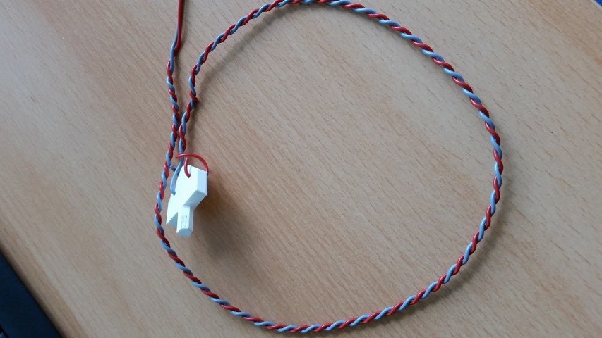

Hier mein 3D gedrucktes Bauteil für den Akku-Schrauber zum verdrillen der Leitung.
#5065799
♪Geist schrieb: > Hier mein 3D gedrucktes Bauteil für den Akku-Schrauber zum verdrillen > der Leitung. Gute Idee, aber die Adern nicht am Werkzeug festbinden! Wenn Du beide Kabel gemeinsam nach links drehst, müssen sich die Adern für sich nach rechts drehen können. So dass eine auf die Oberseite der Einzelader gemalte Linie auch nach dem Verseilen noch oben liegt. Sonst steht die Ader unter (mechanischer) Spannung.
...ich löte die Adern immer kurz zusammen und hänge die dann über einen Schraubhaken, der im Bohrfutter eingespannt ist. Ein Glück dass es auch ein Leben ohne 3DD gibt :) - und passt eigentlich besser zu QnD. Klaus.

Klaus R. schrieb: > ...wieso baut man sich ein 24V SNT (ungeregelt) selbst? Nur um es > mal > gemacht zuhaben? Das wäre völlig iO, aber trotzdem viel Aufwand. Wie heisst es so schön: Hobby ist, mit grösstmöglichem Aufwand geringstmoglichen Nutzen erzielen. Und dennoch lernt man was dabei.
Das war GENAU der Satz, der mir auch im Kopfe umherging :) Klaus.

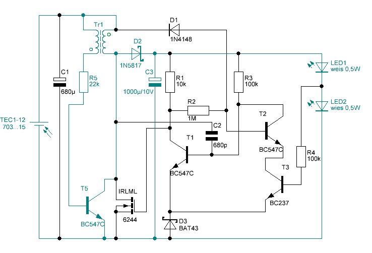

Christof R. schrieb: > einer Shottkey-Diode Walter Schottky hatte einen deutschen Namen. ;-) Früher™ hat man sowas vorzugsweise mit Germaniumtransistoren gebaut, da diese schon bei sehr kleinen Spannungen ansprechen. Aber nett sind solche “energy harvesting”-Spielchen natürlich allemal.
Ups :-) Das mit dem Germaniumtransistor könnte man auch ausprobieren, aber ich glaube dann wird der Spannungshub zu gering um mit der Schaltung noch hin zu kommen.
#5068568
Jörg W. schrieb: > Walter Schottky hatte einen deutschen Namen. ;-) Der Name kommt aus Ostpreußen und geboren ist er in Zürich :-)
Wir sind die Watt, Widerstand ist zwecklos! Auch in diesem Fall. Die ersten Schweißpunkte mit meinem neuen Lieblingsspielzeug. Ich könnte die ganze Nacht durchtackern. Wenns nicht so stinken würde... Der Thread zum Punktschweißer ist hier https://endless-sphere.com/forums/viewtopic.php?f=14&t=89039&p=1303040 und hier http://www.eevblog.com/forum/projects/guesses-on-what-i-am-attempting-here/ . Bei Interesse (gerne PM) mache ich eine kleine Auflage Bausätze zum Verkauf :-)
Das Video is online! https://youtu.be/Ceos88VO6p4 Sorry, dass ich hier bisher keinen Extra-Thread gemacht habe, mit dem nächsten Post versprochen! Wenns euch gefällt, gerne per Facebook etc teilen. Das würde mir weiterhelfen.
Fein! Sag mal Bescheid, wenn die Batterie hin ist.
F. F. schrieb: > Fein! Sag mal Bescheid, wenn die Batterie hin ist. Bin auch gespannt. Ein paar hundert Schüsse hat sie bereits überstanden, man sieht es ihr aber auch schon an. Kommt bei Nichtverwendung definitiv in die Munitionskiste für meine Lipos.

Wieder mal ein neuer Röhren-Kopfhörerverstärker. Diesmal mit der ECC82 im Gegentakt. Warum schon wieder einer? Ich hatte mal Lust drauf. ;-) Die Bauzeit ist mit etwa 5 Wochen relativ lange, liegt allerdings daran, dass mich das Gehäuse fast in den Wahnsinn getrieben hat. Alleine das Sägen der Gehrungen für die Trafohauben hat mehrere Anläufe gebraucht, weil die Proxxon Fet kein Genauigkeitswunder ist. Eine 45° Gehrung zu sägen war eine echte Herausforderung. Das Chassis habe ich mehrmals lackiert und wieder abgeschliffen, weil ich mit dem Ergebnis nicht zufrieden war. Beim Zusammenbau habe ich mir den Lack dann erneut versaut. Also alles wieder abbauen... Die Trafohauben haben natürlich durch den Lack an der Grundplatte festgeklebt. Da half nur rohe Gewalt. Neu lackieren musste ich ja sowieso... Die Frontplatten kommen von Schaeffer. Leider sind die Kanten nicht eloxiert, sodass ich diese auch noch lackieren musste. Als Übertrager kommen Hammond 125B zum Einsatz. Sicherlich nicht die beste Wahl, aber die 15dB starke Gegenkopplung bügelt den Frequenzgang ziemlich glatt. Geheizt wird mit DC, damit kein Brumm in die Röhren einstreut. Im Kopfhörer ist tatsächlich kein Brummen und kein Rauschen zu hören. Absolute Stille! Ich habe den Klirrfaktor mal mit ARTA bei 100mW an 16Ω gemessen. Bei 100mW platzen allerdings schneller die Trommelfelle als dass man den Klirr wahrnimmt. In wie weit man der Laptopsoundkarte hier trauen kann, weiß ich nicht. Die Werte sind für einen Röhrenverstärker allerdings plausibel. Fazit: Es macht wirklich Spaß mit ihm Musik zu hören, aber natürlich war er wiedermal viel teurer als geplant... Edit: Das wichtigste Bild vergessen
Schönes Gerät! Für die Lötverbindung am Powercon gibts aber Punktabzug ;)
Luca E. schrieb: > Neu lackieren musste ich ja > sowieso... Selten, fast nie, schreibe ich etwas nachteiliges über die Sachen, die hier so vorgestellt werden. Das ist auch hier bitte nicht so zu verstehen. Wenn sich jemand Mühe gegeben hat und etwas baut, das hier vorstellt, finde ich es nicht schön, wenn es dann hier zerrissen wird. Aber ... Luca, du hast es doch mehrmals probiert, wie du schreibst. Auf den Bildern ist leider all zu gut zu sehen, wie schlecht der Lack geworden ist. Wieso gibst du das dann nicht jemanden, der das kann? Das ist doch keine Schande. Ich kann auch keine Türen streichen. Auch wenn ich sonst so ziemlich alles kann. Da muss man einfach mal kapitulieren, gerade wenn es schon mehrmals nicht hingehauen hat. Farbwahl und Anordnung ok. Sieht nämlich insgesamt sehr schön aus.
#5109195
Mir gefällts und die Kritik am Lack kann ich nicht ganz nachvollziehen. Aber denke mal, dass da ja auch jeder andere Ansprüche hat. Mich persönlich würden die silbernen PZ Schrauben ziemlich stören, da würde ich eher Torx nehmen (sieht einfach professioneller aus) und nach dunkleren Schrauben Ausschau halten. Ansonsten wirklich sehr edel das Teil.
F. F. schrieb: > Ich kann auch keine Türen streichen. Das ist ja nichts, was man nicht lernen kann. Und am besten lernt man es beim machen. jz23 schrieb: > Mich persönlich würden die silbernen PZ Schrauben ziemlich stören Mich stören sie tatsächlich auch. Es ist allerdings gar nicht so einfach schwarze Torx-Schrauben mit Panhead in der Größe 3,5x20 zu finden.
Luca E. schrieb: > Mich stören sie tatsächlich auch. Es ist allerdings gar nicht so einfach > schwarze Torx-Schrauben mit Panhead in der Größe 3,5x20 zu finden. Wenn du in den Maßen leicht flexibel bist, gibts 100stk. inkl. Versand für etwa 6€ direkt aus China: https://www.aliexpress.com/wholesale?SearchText=torx%20pan%20head%20black&maxQuantity=100&isUnitPrice=y&SortType=price_asc

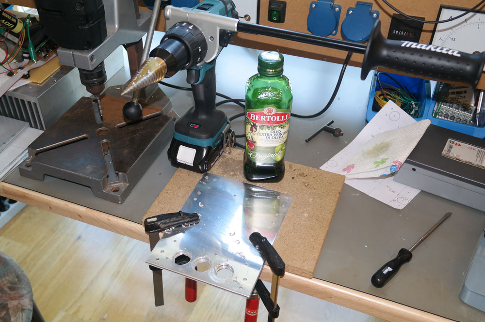

Irgendwie musste für das nächste anstehende Projekt eine E-Last her. Also erstmal paar Kühlkörper rausgekramt. Hoppla, sind ja noch dicke NPN drauf, das war wohl mal meine altes Klasse A Amp Projekt. Das Ganze mal mit Krempel wie LCD und Lüfter aufn Tisch gestellt um die Gehäusemaße zu nehmen. 15x15x20cm³ passen. [IMG_2812] Also Alu zusammengekramt und die Transistoren mal ordentlich angeschraubt statt dem alten Essig"wärmeleit"kleber weiterhin zu nutzen. Pro Transe sollen 100W weg! [IMG_2827] Was nimmt der Pfu... äh Frickler wenn er die Bohrpaste grade nicht findet? Er geht inne Küche und mopst das Olivenöl um die Luftlöcher mit dem Stufenbohrer ins Alu zu kreischen. Riecht auch viel besser! [IMG2830] [IMG2835] Gehäuse fertig und schön kompakt. Die SUBD neben dem Lüfter werden dann für die Modbus Steuerung da sein. Weiterhin gibts Sense Eingänge, weil die Last bis zu 16A abkann wenn die 200W SOA noch nicht erreicht wurden. Da kann auf nem Kabel schon nett was an Spannung abfallen. Weiterhin ist der Lüfter Temperaturgesteuert, damit er einem nicht immer auf 3100rpm den letzten Nerv raubt. [IMG2837] [IMG2847] [IMG2858] Ein erster Test ergab, dass 200W Verlust die Kühlkörper nur auf 45°C bringen. Also wird die Last demnächst auf 400W aufgebohrt. Denn da geht noch was! [IMG2871] Der Chinabote klopfte mit der Platine an der Türe und so wurde weitergebaut. Alles schön Eng, aber man will ja kompakte Geräte auf der Werkbank. [IMG2877] [IMG2885] [IMG2890] [IMG2901] Zum Vergleich mal was für ein Heitransistor verwendet wurde. Es ist der ganz rechts! [IMG2909] Momentan gehts an die Software. Modbus mit INput und Holding Register ist soweit durch. Akkus entladen geht und "normaler" E-Last Modus. Mit konstant Strom/Leistung/Innenwiderstand. Weiterhin ist das Teil kalibrierbar. In einem Kalibriermenü dreht man solange am Regler bis ein externes Multimeter 5A anzeigt und schon kennt das Teils eine Abweichungen und Grundwerte. Kein nerviges define setzen!
Hallo Martin, das Frontplattendesign gefällt mir ja überhaupt nicht (ich nehme an, es wurde um die Stiftleiste vom LCD herumgebaut), aber der Rest kann sich wirklich sehen lassen! Viele Grüße W.T.
Man muss eben mal Abstriche machen :> Zudem kommt das Teil auf den erhöhten Teil der Werkbank, da guck ich dann genau aufs LCD. Die Knöppe sahen im Layout irgendwie auch weiter entfernt aus als Real. Aber da täuscht man sich öfters... Bedient sich aber besser als es aussieht.

Hier ein selbstgebauter AVR-Fusedoctor für einen attiny85. attiny85 in den rechten Sockel einsetzen, Jumper setzen, warten bis die grüne LED aufblinkt und dann wieder rausnehmen => Fuseeinstellungen wieder auf Standardeinstellung! Funktionen: -Überprüfung der geschriebenen Fuses durch Auslesen nach dem Schreiben und Vergleichen -Anzeige einer geringen 12V - Batteriespannung durch die unterste rote LED. Spannung wird über Spannungsteiler (Teiler 1/3) an ADC gegeben und dort wieder hochgerechnet und mit einem Schwellwert verglichen Spannung wird über einen 7805 geregelt. Zwei BC549B Transistoren schalten 12V und 5V für den attiny
...geil, mit diesen miesen 12V Primärzellen - schönes Sache! Brauchst du das um den RST Pin wieder zum Leben zu erwecken? Sonst verfust man sowas ja selten. Klaus.
#5159454
>Brauchst du das um den RST Pin wieder zum Leben zu erwecken? Ich möchte mir den RESET Pin beim attiny Pin als GPIO freihalten und vielleicht zurückrudern wenn ich den Controller für was anderes verwenden will. >Sonst verfust man sowas ja selten. Hab ich noch in meinen mehreren Wochen mit AVR Beschäftigung noch nicht geschafft :-) Alles lebt noch (usbasp-Nutzer)
Hallo zusammen, eher Kleinkram des Tages als Kunstwerk: Mein Amateurfunk-TRX wurde bislang über die Zigarettenanzünderbuchse im Auto betrieben. Leider war die Wirkung des Tempomaten recht deutlich im Lautsprecher zu hören. Endlich habe ich ein ausreichend langes Wochenende gefunden, um ein Kabel von der Batterie direkt in den Innenraum zu ziehen. Damit mir der TRX nicht die Batterie nicht leersaugt, kommt noch eine kleine Relaisbox zum Einsatz. Bei so einer so groben Struktur läßt sich die Leiterplatte noch gut fräsen. Und weil noch etwas Platz im Gehäuse war, ist direkt noch eine zweite Ausgangsbuchse vorhanden - man weiß ja nie.
