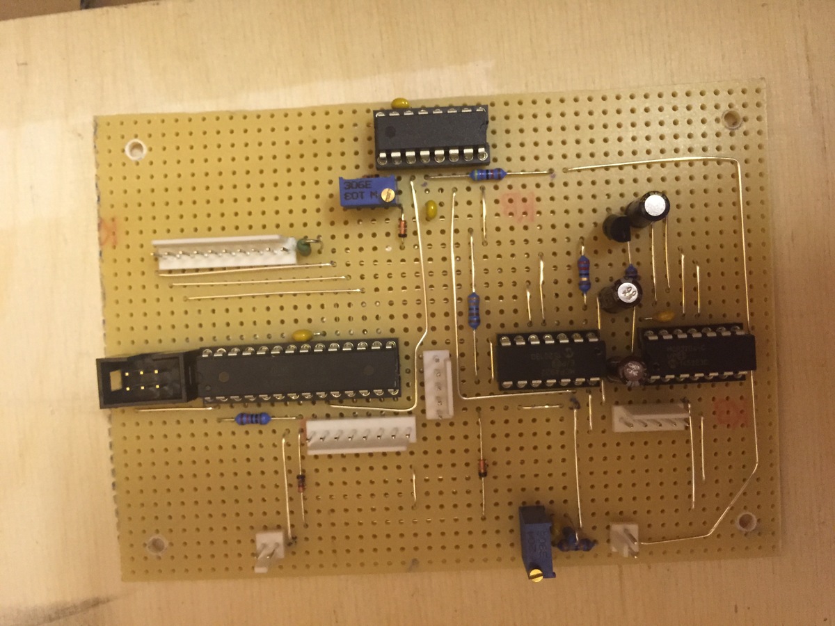

Wie sollte die Masse des ADC geführt werden? Dieser hat eine analoge und
eine digitale Masse. Aktuell mache ich es so, dass ich beide Massen auf
der Netzteilplatine zusammenführe.

Ich habe mit Lochraster kein Problem. Da es sich hier nicht um hohe
Frequenzen handelt, sehe ich da keine Probleme.

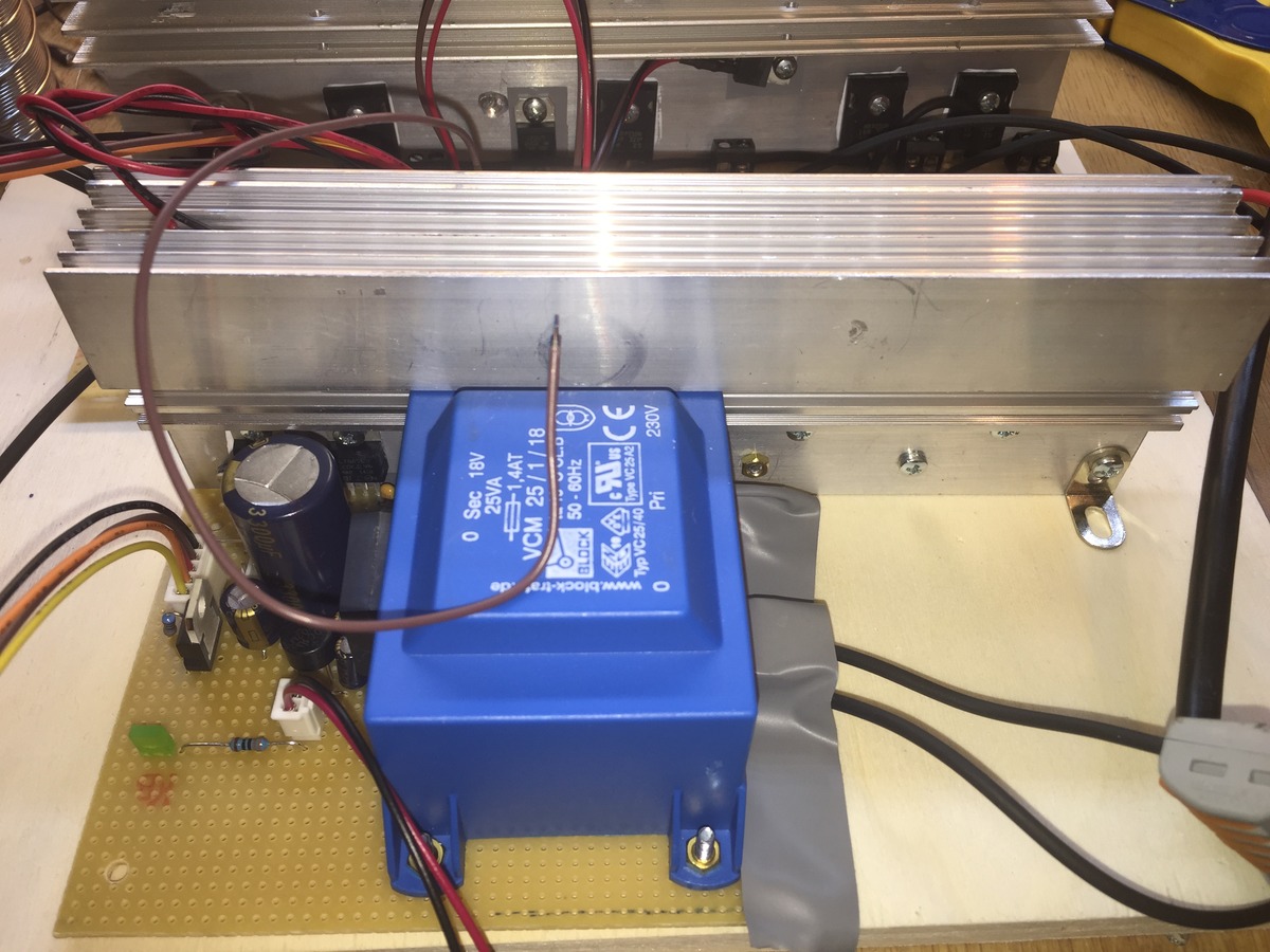

Anbei mal die Layouts der drei Platinen.
Jetzt N. schrieb:
> Die Genauigkeit der Referenz
> sollte den ueberalles Anforderungen entsprechen. Lass es mal bei 1%
> bleiben.
Ja, 1% sind ausreichend. Dann sollte die 0,2% Referenz ja genügen.

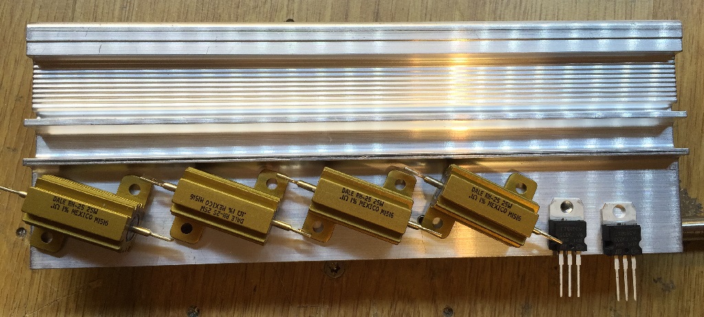

Edit: Ich sehe gerade, dass 0,18R für die Shunts recht unpassend ist.
Unter Volllast fließt durch jeden Shunt 5A mit einer entsprechenden
Verlustleistung von 4,5W.
Der 5W Widerstand mit einem Wärmewiderstand von 50K/W erwärmt sich so um
225K, bei einem Temperaturkoeffizienten von 400ppm/K ergäbe das einen
Fehler von 10%.
Stattdessen benutze ich jetzt 11W Widerstände und sorge für eine gute
Kühlung.

> Schon 4 W am 11 W Widerstand gibt eine recht
> hohe Temperatur.
Das stimmt. Ich glaube, die bessere Möglichkeit wäre es, 0.1R
Widerstände im Metallgehäuse zu verwenden. Diese ließen sich gut kühlen
und es gibt sie mit 1% Toleranz. Ein zweiter, großer Kühlkörper wäre
vorhanden.

Als Shunts werde ich jetzt folgende mit 0,1R benutzen. Diese haben
sowohl eine niedrigere Toleranz als auch einen niedrigeren
Temperaturkoeffizienten und lassen sich gut kühlen.
http://cdn-reichelt.de/documents/datenblatt/B400/RH_NH.pdf
Die Shunts sind etwa 10cm von der Platine entfernt. Die Leitung zwischen
Shunt und Differenzverstärker ist geschirmt.

von Luca E. (derlucae98)
Hallo nochmal,
Hier ein kleiner Zwischenbericht. Ich habe die Platinen nun soweit
fertig und zum Teil getestet. Einige Sachen musste ich noch ändern, der
finale Schaltplan ist im Anhang.

Die Last ist hardwaremäßig fertig. Ich komme nur nicht dazu, die
Software fertig zu schreiben. Sobald ich sie mal unter Vollast getestet
habe, melde ich mich wieder.
Bilder: Beitrag "Re: Zeigt her eure Kunstwerke (2015)"
