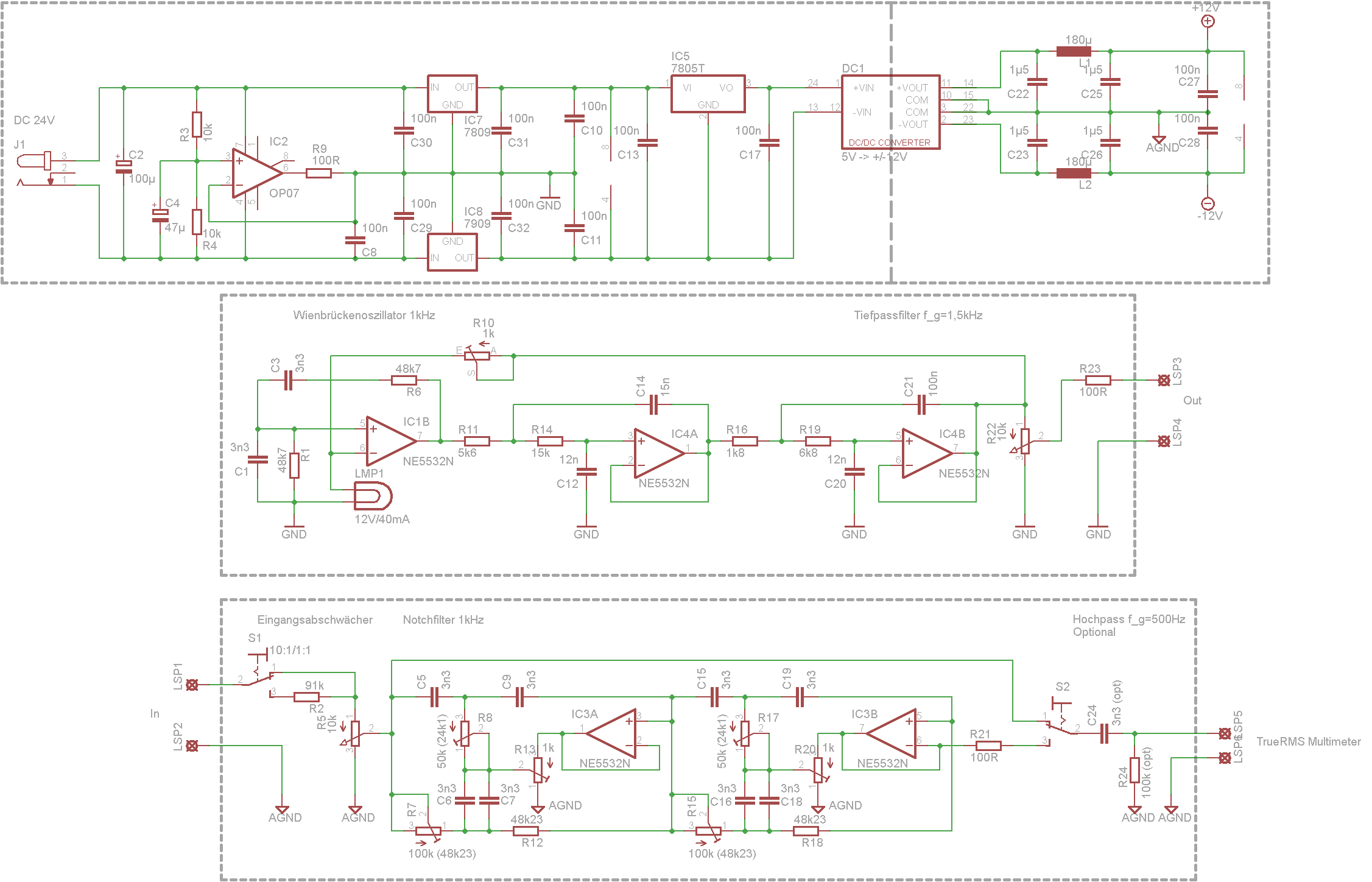

ich möchte den Klirrfaktor von selbstgebauten Audioverstärkern messen.
Dazu habe ich folgende Idee im Kopf:
Ich nehme einen klirrarmen Wienbrückenoszillator mit der Frequenz 1kHz
(eventuell mit Tiefpass dahinter), schicke dieses Signal durch den zu
testenden Verstärker, messe dann mit schaltbaren Bandpässen die
Amplituden der ersten 5 Harmonischen und trage die Werte in diese
Gleichung ein, um den ungefähren Wert des Klirrfaktors zu berechnen:
http://www.amplifier.cd/Tutorial/Klirrfaktor/Klirrfaktor.htm
(Bild 4)
Die Bandpässe sollten wahrscheinlich von höherer Ordnung sein. Schalte
ich hier einfach einen aktiven Tiefpass n-ter Ordnung hinter einen
aktiven Hochpass n-ter Ordnung um einen Bandpass n-ter Ordnung zu
erhalten?
Wäre diese Idee so machbar oder bin ich hier auf dem Holzweg?
Es gibt zwar Software zum Messen des Klirrfaktors, ich möchte es jedoch
zuerst Analog versuchen.
Danke im Voraus!

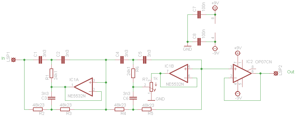

Wie sieht es mit dem Kerbfilter aus dieser TI Appnote aus?
http://www.ti.com/lit/an/sloa093/sloa093.pdf (S. 8)

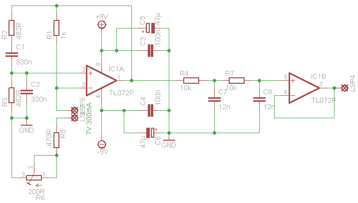

Edit: Den Wienbrückenoszillator habe ich bereits aufgebaut. Klassisch
mit einer Glühlampe in der Rückkopplung.

Ich habe hier aktuell nur 7V/300mA Lämpchen. Damit funktioniert der
Oszillator zwar, lässt sich aber nicht wirklich gut einstellen. Erreiche
ich den Punkt an dem der Sinus nicht gekappt wird, bricht die
Oszillation zusammen.

Edit: Anbei die aktuelle Schaltung des Wienbrückenoszillators.

Ich habe gerade den Notchfilter (der aus der TI-Appnote) aufgebaut.
Allerdings funktionierte er nicht. Der Ausgang bleibt bei jeder Frequenz
auf 0V. Möglicherweise liegt es daran, dass ich keine passenden
Widerstandswerte da habe und auch durch Parallel- oder Reihenschaltung
auf etwa 2% Abweichung der Werte komme. Oder es ist ein schlechter
Kontakt auf meinem ziemlich abgenutzten Steckbrett...
Damit werde ich mich Morgen nochmal befassen und sollte der Notchfilter
trotzdem nicht funktionieren, versuche ich mal einen Aktiven Hochpass 4.
Ordnung. Damit sollte sich die Grundwelle ja auch schon recht gut
dämpfen lassen.

von Luca E. (derlucae98)
ich habe den Notchfilter nun nochmal neu berechnet und auf Lochraster
aufgebaut. Leider schwingt die Schaltung auf 500kHz.
von Andrew T. (marsufant)
Das ist praktisch unbrauchbar, da derartig starke Lampen nur eine
geringe Wärmeträgheit haben.
6V/50mA sind leicht in ebay erhältlich, und schon ganz passabel;
6V 100 mA leicht im Fahrradladen (== Rücklichtbirne). Sofern der Laden
nicht nur LED führt .-))
Generell: Großer Glaskolben, Vakuum (keine Gasfüllung!!) ist hier die
Variante die man suchen muß.

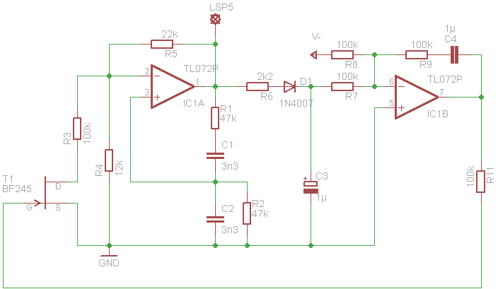

Die Schwingung konnte ich nun beheben. Grund war eine kalte Lötstelle.
Allerdings ist das Problem noch dasselbe. Der Ausgang bleibt auf 0V und
ab etwa 100kHz am Eingang ist am Ausgang ein Signal zu erahnen.
Nachdem ich die Schaltung aus der TI-Appnote einfach nicht zum laufen
bekommen habe, habe ich mal eine Schaltung mit einem Doppel-T-Glied
gesucht und aufgebaut.
Das schlug Lurchi ja auch weiter oben schon vor:
> Die einfache, klassische Form des Kerbfilters ist das doppel-T Glied.
Nun ja, was soll ich sagen, sie funktioniert. Allerdings weiß ich nicht,
ob die Werte brauchbar sind.
Hier die Messwerte:
Ausgangsspannung des Funktionsgenarators: 3Vpp
Am Filterausgang:
 1kHz: 0Vpp
 2kHz: 440mVpp
 3kHz: 680mVpp
 4kHz: 800mVpp
 5kHz: 880mVpp
 6kHz: 940mVpp
>7kHz: 960mVpp
Schaltung ist diese: http://www.circuitstoday.com/band-stop-filter
C=330nF; R=480R (Werte nicht selektiert)
von Lurchi (Gast)
Die Schaltung ist mit 100 Ohm Impedanz recht niederohmig - für den NF
Bereich ist das nicht so praktisch. Auch sieht zumindest der untere OP
noch grob die Hälfte der Grundwellen. Man misst entsprechend immer noch
die Verzerrungen des OPs mit.
Da ist das passive doppel T Glied einfacher und besser: Der Verstärker
kommt erst hinter dem Filter sieht also kaum noch Amplitude der
Grundwelle. Die Notch Breite ist auch gering genug um die
Klirrfaktor-messung kaum zu beeinflussen.
Die Rechnerische Korrektur geht mit der einfachen Messung noch nicht -
man muss schon die einzelnen Oberwellen mit Phase messen. Dann kann man
auch Abziehen, selbst wenn sich Verzerrungen von Generator und
Testobjekt teilweise auslöschen.
von Lurchi (Gast)
Die gemessene Übertragungsfunktion passt irgendwie nicht. Auch wenn die
Werte nicht ganz stimmen, sollte bei hohen / niedrigen Frequenzen das
Signal unverändert raus kommen. Toleranzen verringern vor allem die
Sperrwirkung, bzw. verschiebend die Frequenz etwas.
Ich habe den Fehler. Der Filter hat den Ausgang meines
Funktionsgenerators zu stark belastet. Vor den Filter habe ich nun einen
Impedanzwandler gesetzt.
Bei den oben angegebenen Werten muss die Einheit Vp sein, nicht Vpp.
Hier die neuen Werte:
Ausgangsspannung des Funktionsgenerators: 3Vpp (1,5Vp)
1kHz: 0Vp
2kHz: 540mVp
3kHz: 820mVp
4kHz: 1Vp
5kHz: 1,2Vp
6kHz: 1,3Vp
7kHz - 12kHz: 1,3Vp
>12kHz: 1,5Vp
Reinier Z. schrieb:
> Das sind nicht die Harmonischen des Generatorsignals, sondern
> er hat erstmal das Filter vermessen:
Genau.
Der Übergangsbereich des Filters ist ja noch ziemlich weit. Kann ich
diesen durch selektierte Werte noch weiter verringern?
Oder zwei doppel-T-Filter kaskadieren um einen Kerbfilter zweiter
Ordnung zu erhalten (=höhere Flankensteilheit)?
von Lurchi (Gast)
Für eine schmaleren Kerbfilter gibt es die Möglichkeit die Güte zu
vergrößern: Dazu wird an den Punkt der in der Einfachen Version an Masse
geht das leicht abgeschwächte Ausgangssignal gelegt, also z.B. 90% des
Ausgangssignals - in der einfachen Version geht das ggf. sogar einfach
nur mit einem Spannungsteiler, sonst mit Spannungsteiler und
Impedanzwandler.
Ein genauer Abgleich bestimmt vor allem wie weit man runter kommt. Im
Idealfall gibt es eine perfekte Dämpfung, praktisch schafft man
vielleicht einen Faktor 10-100. 2 Kerbfilter hintereinander helfen dabei
die Grundfrequenz noch stärker zu dämpfen - der gedämpfte Bereich wird
dabei etwas breiter. Wirklich sinnvoll ist es wohl nur mit reduzierter
Breite, d.h. höherer Güte. Ob man die 2. Stufe braucht, hängt auch davon
ab, wie man das Signal danach auswerten will.
In der Späteren Anwendung sollte man keinen Impedanzwandler mehr vor dem
1. Filter haben, sondern den Filter einfach hochohmiger auslegen. Also
keine 300 nF und 480 Ohm, sondern eher 3,x nF und 47 K.
Lurchi schrieb:
> sogar einfach
> Impedanzwandler.
Ja, so funktioniert es nun. Steht das Poti auf Linksanschlag, wird alles
ab 2kHz nicht mehr abgeschwächt. 1kHz werden vollständig unterdrückt.
Wilhelm Schürings schrieb:
> Mit z.B. 12V/50mA o. Ä. Minilämpchen (Reichelt) geht das durchaus.
TI verwendet in dieser Appnote eine #327-Lamp (28V/40mA) für einen
Klirrfaktor von 0,1%
https://www.calvin.edu/~pribeiro/courses/engr332/Handouts/oscillators.pdf
(S. 12)
Ich werde mir mal ein paar Lämpchen besorgen und ausprobieren. Mit den
7V Lämpchen funktioniert es im Prinzip auch, sobald eine Schwingung da
ist, darf man nur das Poti nicht mehr berühren...
Im Anhang mal der vorläufige Schaltplan des Klirrfaktormessgerätes.
Welche Opamps soll ich verwenden? Reicht hier ein NE5532 (THD =
0,0005%)?
von Lurchi (Gast)
Für den einfachen Generator mit Glühlämpchen dürft der NE5532 schon ganz
gut gehen. Vermutlich wird ein besserer OP da auch nicht so viel mehr
besser.
Bei der Schaltung sollte man aber eher die Amplitudenregelung zwischen
den Oszillator und Filter bauen - sonst wird der Ausgangswiederstand
stark von der Amplitude abhängig. Die Oszillatorschaltung sollte auch
eine geregelte Spannung haben.
Die Erzeugung der Virtuellen Masse müsste man auch noch mal überdenken.
Direkt mit 2 mal 100 nF am Ausgang ist das nicht so toll für den OP -
oft schwingt es damit. Besser ist da ein Widerstand am Ausgang des OPs
und Getrennte Rückkopplung für AC und DC von vor bzw. hinter dem
Widerstand.
DC/DC konverter erzeugen ggf. recht viel Störungen. LC Filter oder
ähnliches wären da ganz gut. Die gibt es auch als 12 V / 12 V - man muss
also nicht erst auf 5 V runter.
Den Abschwächer könnte man ggf. auch noch etwas überdenken - so feine
Schritte braucht man da eher nicht. Grobe Schritte wie 1:1 oder 1 :10
und ggf. noch 1:3 sollte ausreichen. Beim Notch wird man vermutlich den
einen oder anderen Widerstand abgleichbar machen müssen.
von Marian (phiarc) Benutzerseite
> schon ganz
> besser.
Die Birnengeneratoren sind deutlich schlechter als der NE5532, also
ergibt ein besserer Op keinen Sinn.
> Widerstand.
ArnoR postete eine sehr interessante diskrete Schaltung für genau diesen
Zweck, die mit beliebigen kapazitiven Lasten stabil ist. Muss man nur
suchen.
1, 10 Schrittfolge und ein Poti reichen.
Also den Filter mit in die Rückkopplung (Amplitudenregelung am Ausgang
des Filters)?
> Widerstand.
Was meinst du mit getrennter Rückkopplung für AC und DC?
Den DC/DC-Wandler habe ich noch hier. Den möchte ich erst verbauen,
bevor ich einen Anderen kaufe.
Edit: Verbesserter Schaltplan angehängt.
Ich habe gerade mal versucht mit dem Notchfilter den (bekannten)
Klirrfaktor meines Funktionsgenerators zu messen. Ich komme immer auf
etwa 2%. Der Klirrfaktor des DG1022 liegt bei 0,2%.
Wird die Grundwelle noch nicht stark genug gedämpft?
Das lässt sich bei 2 % ja leicht mit dem Oszilloskop nachweisen.
Ich glaub' ich habe es weiter oben schonmal gesagt, aber mit einem
manuell abgestimmten Notch-Filter und nur einem RMS-Voltmeter dahinter
wirst du eh große Probleme haben mit dem Drift von Generator, Filter und
Kerbtiefe.
von Lurchi (Gast)
Ob die Grundwelle noch zu stark durch kommt kann man gut mit dem
Oszilloskop sehen. Einfach mal das Signal hinter dem Filter anschauen.
Mit einem einfachen Filter ohne genuen Abgleich kann es schon mal
passieren, dass noch 2 % durchkommen. Vermutlich braucht man schon 2
oder gar 3 Filterstufen, damit man trotz Drift und nicht perfektem
Abgleich nur mit dem RMS Multimeter zu Messung auskommt.
Für den Abgleich reichen normal auch 2 Potis aus, man muss nicht
unbedingt alle 3 Widerstände abgleichen.
Ja, sie nicht noch leicht sichtbar. Steht das 100k Poti auf
Rechtsanschlag (also gegen GND), ist die Grundwelle auch auf dem Oszi
nicht mehr sichtbar. Dann wäre allerdings wieder das Problem, dass die
Filtergüte zu klein ist.
Ich werde mal einen weiteren Filter aufbauen und weiter testen.
1kHz werden vollständig unterdrückt, es ist nur eine 50Hz Einstreuung
von etwa 60mVpp zu messen. Der Opamp am Ausgang ist nötig, weil sonst
über die Messleitung noch mehr Dreck eingekoppelt wird. Mit dem
Multimeter messe ich also hauptsächlich die 50Hz Spannung. Trotzdem
komme ich auf einen Klirrfaktor von 0,3%.
Durch einen ordentlichen und geschirmten Aufbau sollte sich die
Einkopplung ja noch verringern lassen.
Edit: C3 und C6 sind natürlich 6,6nF.
Edit2: Jetzt wo ich mir den Schaltplan gerade noch mal anschaue: Den
Opamp am Ausgang kann ich mir sparen, wenn ich einfach am Ausgang von
IC1B messe...
von Lurchi (Gast)
Beim OP am Ausgang sollte man einen Widerstand von z.B. 100 Ohm zum
Ausgang vorsehen. Damit wird der OP von einer ggf. kapazitiven Last
isoliert. Sonst können je nach OP schon 100 pF (ggf. 1 m Kabel)
ausreichen um die Schaltung zum schwingen zu bringen.
Die Anhebung der Güte sollte bei der 1. Stufe nicht zu 100% erfolgen.
Damit wird die Schaltung sehr abhängig vom Abgleich. So etwa 95-99 %
könnten OK sein.
> könnten OK sein.
Habe ich mit eingebaut.
Im Anhang die überarbeitete Schaltung.
Den Tiefpass am Ausgang des Oszillators habe ich mit FilterPro
berechnet. Auf dem Steckbrett funktioniert er.
Um die 50Hz am Ausgang zu dämpfen, habe ich einen Hochpass am Ausgang
hinzugefügt. Mit diesem beträgt der errechnete Klirrfaktor 0,1%.
Sollte der Brumm dann später bei einem sauberen Aufbau verschwinden,
werde ich den Hochpass nicht bestücken.
Ich bitte auch nochmal darum drüber zu schauen, ob ich das:
richtig verstanden bzw. eingezeichnet habe.
von Lurchi (Gast)
Die virtuelle Masse funktioniert so immer noch nicht. Die Rückkopplung
gehört zumindest AC maßig vor den Widerstand. Wenn man will könnte man
DC mäßig von der Masse gehen - mit den Extra Reglern muss man das aber
nicht. Etwas mehr Kapazität an der Virtuellen Masse wäre vermutlich
hilfreich, dann muss der OP nur die Abweichungen ausgleichen, der
normale Wechselstrom kann über die Kondensatoren fließen.
Den 7805 würde ich eher direkt von den 24 V betreiben, damit die +-9 V
nicht gestört werden. +-9 V mit 7809 und 7909 sind auch schon reichlich
viel für nur 24 V am Eingang. Das sind nur je 3 V Reserve für die
Regler. Im Prinzip würde auch schon ein Regler ausreichen. Je nachdem
wie stabil die externen 24 V sind ginge es ggf. auch ohne Regler. So
kritisch ist die Versorgung der OPs nicht.
Ob das mit dem Generator so geht, müsste man noch sehen (z.B.
simulieren) : die extra Tiefpassfilter in der schleife können auch den
Generator durcheinander bringen. Damit ist man außerdem auf den Poti am
Ausgang festgelegt und hat dann je nach Stellung 100 Ohm - 2600 Ohm
Ausgangswiderstand. Ob der Aufwand mit den extra Filtern lohnt ist
sowieso die Frage - die Alternative wäre eine Wienbrücke mit
Amplitudenregelung per JFET, mit etwa dem gleichen Aufwand.
Bei R13 und R20 braucht man eigentlich keine Potis - feste
Spannungsteiler mit z.B. 1 K und ca. 10-100 Ohm sollten ausreichen. Was
passt könnte man einmal probieren oder simulieren. So kritisch ist der
Wert nicht.
Die Potis an den Filtern sollte man dagegen eher nur für den
feinabgleich vorsehen also etwa 22 K bzw. 47 K fest plus 5 K als
Trimmer.
Lurchi schrieb:
> Je nachdem
Oben schriebst du noch:
Marian B. schrieb:
> habe ich mal die Posts von ArnoR dazu
> ausgegraben.
Danke dafür.
Ich habe noch ein Steckernetzteil mit getrennten 9V/150mA AC und
9V/350mA DC gefunden. Mit Delongleichrichter hätte ich etwa +-10V bei
etwa 50mA für den Oszillator, aus den separaten 9V DC kann ich den
Notchfilter speisen. Die symmetrische Spannung käme dann von dem DC/DC
Wandler.
Der Oszillator zieht etwa +/- 10mA, das sollte also passen.
> sowieso die Frage
Genau. Am besten baue ich mal den Oszillator mit passender Glühlampe
oder JFET auf und prüfe, ob ich ihn benötige.
Ich habe nur leider keine JFETs da, die müsste ich erst bestellen.
In einer meiner Bauteilkisten habe ich noch 3 2SK30A gefunden. Mit
diesem habe ich mal diese Schaltung aufgebaut:
http://www.elektronik-kompendium.de/public/schaerer/scsing.htm
Die Daten des 2SK30A unterscheiden sich zwar recht deutlich vom BF245B,
dennoch hat der Oszillator funktioniert. Ohne Tiefpass habe ich einen
Klirrfaktor von 0,7% gemessen, mit 0,07%.
Allerdings hat der Oszillator ein sehr großes Problem:
Man muss die Versorgungsspannung von +/- 0V linear auf +/-15V
hochdrehen, sonst erzeugt der Oszillator nur kurze Bursts. Ist er einmal
eingeschwungen, bleibt er stabil.
Dennoch bestelle ich jetzt mal Glühlampen und ein paar BF245B um weiter
zu testen.
Probier mal einen richtigen PI-Regler, die Schaltungen, die nur
Gleichrichten und das direkt als Gatespannung verwenden haben bei mir
auch nur mit einem von zehn JFETs richtig funktioniert.
So wie hier?
Jo, so in der Art.
Wenn man den Generator gleichzeitig zum Messen von Verstärkungen
benutzen möchte (also halbwegs genaue absolute Amplitude am Ausgang
sehen will), sollte man die Gleichrichtdiode noch temperaturkompensieren
(ganz einfach z.B. per identischer Diode im Vorwärtsbetrieb am
Referenzeingang (+) des PI-Reglers).

Zuerst habe ich den Oszillator mit dem BF245 und dem PI-Regler
aufgebaut.
Im Bemessungsbeispiel ist für R3 56kΩ angegeben. Eine Oszillation ohne
Clipping erreiche ich erst mit etwa 100kΩ. Allerdings ist dieser Zustand
total instabil. Leider ist im Bemessungsbeispiel kein Suffix für den
JFET angegeben, wäre hier ein BF245A oder BF245C besser?
Danach habe ich einen Oszillator mit einer 28V/40mA Lampe aufgebaut. Bei
diesem schwankt die Ausgangsspannung um etwa +/- 40mV (gemessen über
einen Zeitraum von 30 min).
Der errechnete Klirrfaktor beträgt 0,06%. Mit einem Tiefpass sollte sich
dieser dann noch auf 0,01% drücken lassen.
Die Versorgungsspannung kommt jetzt aus einem Printtrafo, das erspart
den DC/DC-Wandler + Filterung.
von Lurchi (Gast)
Die Oszillatorschalung mit dem JFET seiht irgendwie komisch aus. Der
JFET ist ein brauchbarer Widerstand im Bereich von einige 10-100 Ohm.
Das passt igendwie nichts so recht zu der Schaltung. Auch der Regelteil
sieht mir komisch aus. Eine passende Schaltung findet sich z.B. im
Datenblatt zum LT1028 - die OPs dürfen da auch einfachere sein, wie
Ne5534 und TL082.
Für den Oszillator darf die Brücke auch niederohmiger sein also eher 33
nF und 4,7 K.
Abgesehen von ein paar Bauteilwerten würde ich noch ein kleines Netzwerk
um das Gate vom JFET empfehlen, dass die halbe AC-Drain-Source-Amplitude
ans Gate legt. Das verringert die Nichtlinearität und damit Verzerrung
recht beträchtlich.
Marian B. schrieb:
> kleines Netzwerk
Du meinst eine RC-Reihenschaltung zwischen D und G?
Wie sind R und C zu dimensionieren? Ich habe verschiedene Werte
probiert, nichts hat funktioniert.

von Ralph B. (rberres)
Man muss den Regelbereich des Fets begrenzen.
Und zwar so das , wenn er nicht angesteuert wird der
Operationsverstärker sagen wie mal eine Verstärkung von Faktor 4 hat,
und wen  er voll ausgesteuert wird von Faktor 2 hat. Dann ist die
Kennlinie des Fets auch nicht mehr so krumm.
Wenn man es dann noch schafft die Gegenkopplungswiderstände des
Operationsverstärker so zu dimensionieren, das der Arbeitspunkt des Fets
bei einer Vertärkung von Faktor 3 im etwa in der Mitte der
FET-Übertragungskennlinie liegt, dann wird das ganze auch stabil.
Dazu müsste man die Gegenkopplungswiderstände aber so dimensionieren,
das ein Strom von etwa 2mA durch den Fet fließt. Also niederohmiger
dimensionieren.
