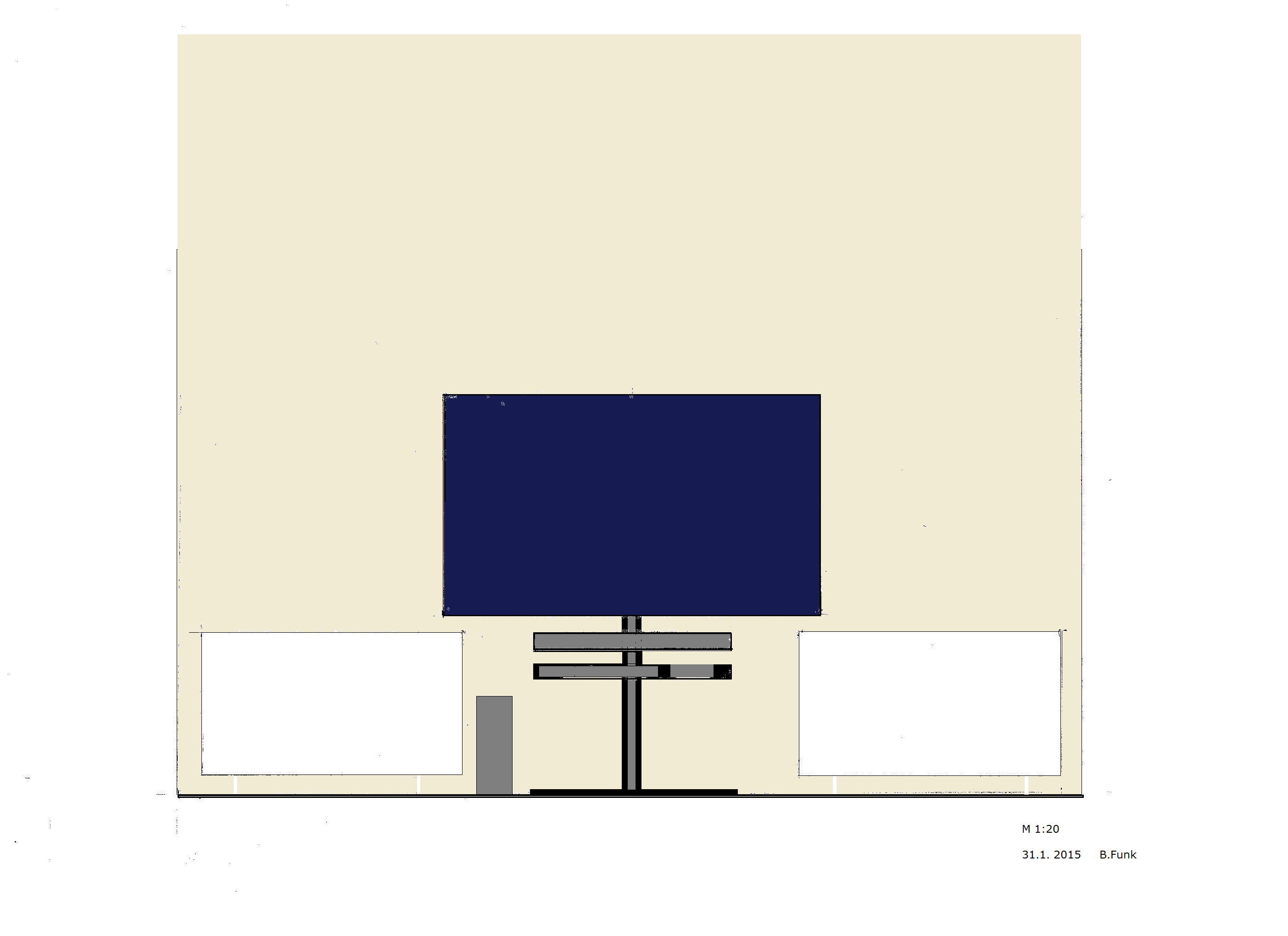

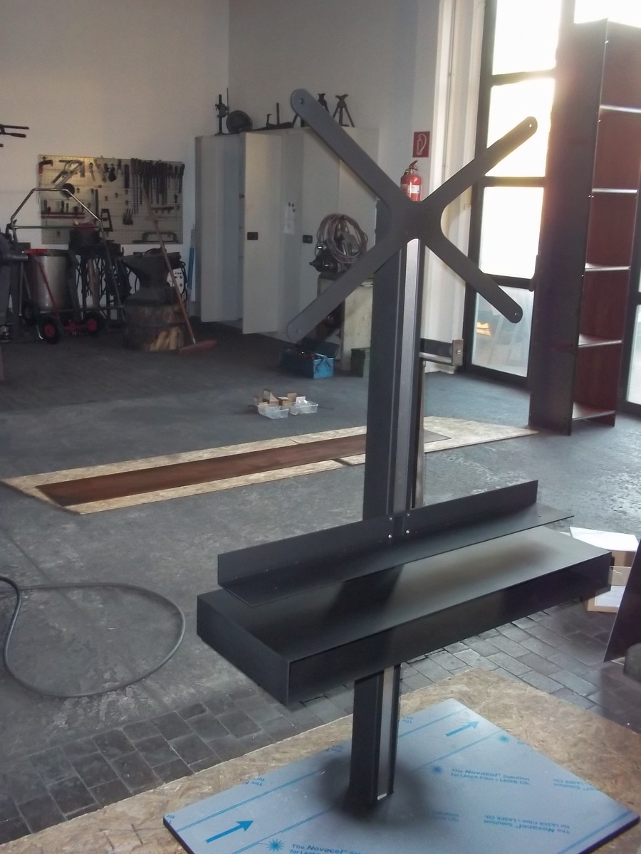

Mal wieder was interessantes in der Werkstatt. Ein Samsung 78 Zoll Bildschirm, Sonos Playbar und noch ein paar andere Teile ( ca. 10 000,-€ ) Aufgabe: Standfuß, kindersicher. Kein Problem: mein Standfuß wiegt 100 kg und hat genug Fläche. Der hat kein Problem mit dem 48 kg Bildschirm. ( Warum habe ich solche Luxusprobleme nicht selbst? ) Irgendwas mache ich falsch. Viele Grüße Bernd
Hier der Entwurf. Grüße Bernd
@ Bernd Funk (metallfunk) >Ein Samsung 78 Zoll Bildschirm, Sonos Playbar und noch >ein paar andere Teile ( ca. 10 000,-€ ) >Aufgabe: Standfuß, kindersicher. >Kein Problem: mein Standfuß wiegt 100 kg und hat genug Fläche. Mit dem richtigen Hebel kriegt man alles umgeworfen . . . (Frag mal den alten Archimedes)
Bernd Funk schrieb: > Aufgabe: Standfuß, kindersicher. > > Kein Problem: mein Standfuß wiegt 100 kg und hat genug Fläche. Bis zu welchem Kindesalter ist der Standfuß für das Festzurren des Nachwuchses zum Schutze des gegenüberliegend stehendem TV geeignet? (Die Möglichkeit, Kleinteile zu verschlucken, hast Du geschickt unmöglich gemacht) :)
Falk Brunner schrieb: > Mit dem richtigen Hebel kriegt man alles umgeworfen . . . > (Frag mal den alten Archimedes) Frag mal ein paar Zwölfjährige... mfg.
Kindersicher? Wirst du wohl am Fussboden festschrauben müssen...
Falk Brunner schrieb: > @ Bernd Funk (metallfunk) > >>Ein Samsung 78 Zoll Bildschirm, Sonos Playbar und noch >>ein paar andere Teile ( ca. 10 000,-€ ) > >>Aufgabe: Standfuß, kindersicher. > >>Kein Problem: mein Standfuß wiegt 100 kg und hat genug Fläche. > > Mit dem richtigen Hebel kriegt man alles umgeworfen . . . > (Frag mal den alten Archimedes) Natürlich hast du recht. Aber, ich habe das ausprobiert: Als erwachsener Mann musst du alle Kraft einsetzen, um das Teil zu kippen. Kinder schaffen das nicht. Da bin ich beruhigt. Es gibt auf dem Weltmarkt keine Ständer für Bildschirme in der Größenordnung, da muss halt der Schlossermeister ran :) Wer da Zweifel hat und in der Nähe ( 76877 ) ist, darf gerne am Wochenende vorbeikommen und selbst testen. Am Dienstag geht das Teil zum Kunden. Grüße Bernd
Bernd Funk schrieb: > Wer da Zweifel hat und in der Nähe ( 76877 ) ist, darf gerne > am Wochenende vorbeikommen und selbst testen. Der Fuss ist schön, für eine Vorführung (inkl. dem montierten Gerät und ein bisschen Bier und Chips) wäre ich schon zu begeistern.
@21.05.2015 21:19 >Aber, ich habe das ausprobiert: Als erwachsener Mann musst >du alle Kraft einsetzen, um das Teil zu kippen. >Kinder schaffen das nicht. Da bin ich beruhigt. Glaub ich nicht. Kinder klettern dran hoch, wippen etc. Ausserdem ist der kopflastige Zentner aka Bildschirm noch nicht montiert. >Es gibt auf dem Weltmarkt keine Ständer für Bildschirme in >der Größenordnung, da muss halt der Schlossermeister ran :) Besser noch ein Tiefbauingenieur für das Betonfundament.
Dave Chappelle schrieb: > Bernd Funk schrieb: >> Wer da Zweifel hat und in der Nähe ( 76877 ) ist, darf gerne >> am Wochenende vorbeikommen und selbst testen. > > Der Fuss ist schön, für eine Vorführung (inkl. dem montierten Gerät und > ein bisschen Bier und Chips) wäre ich schon zu begeistern. Da gibt es denn schon ein kleines Problem. Um den Bildschirm auf den Ständer zu schrauben braucht es 3 Leute. (Zwei heben das Teil, einer schraubt ) Vorführen kann ich das edle Gerät mangels fehlender Kabel und einer Samsungbox leider nicht. ( Zum Fernsehschauen ist das eh nicht mehr geeignet, weil die normale Auflösung Centgroße Pixel macht.) Chips müsstest du mitbringen, Bier ist da. Viele Grüße Bernd
Bernd Funk schrieb: > (Zwei heben das Teil, einer schraubt ) Und wer trägt die Verantwortung?
Uhu Uhuhu schrieb: > Und wer trägt die Verantwortung? Ich hoffe doch der Standfuß, sieht ja stabil genug aus

Was kostet so eine Auftragsarbeit und wieviel Zeitinvest war das?
#4137243
Bernd Funk schrieb: > Warum habe ich solche Luxusprobleme nicht selbst? Weil Du ein ehrlicher Handwerker bist, der mit seiner Hände Arbeit Geld verdienen muss. Du hast wohl auch mal das Märchen vom Handwerk und dem goldenen Boden geglaubt?

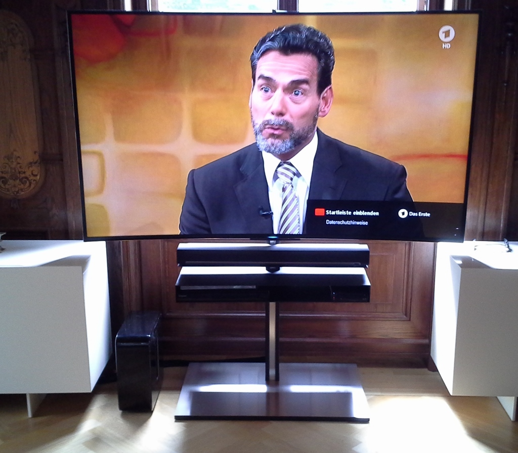

Ich habe fertig. Da wirkt doch die 90 x 60 x 2 cm Fußplatte recht bescheiden. Ein wenig stolz bin ich auf die verdeckte Kabelführung aller Komponenten. Grüße Bernd
Bernd Funk schrieb: > Ich habe fertig. Nicht schlecht, Herr Specht. Selbst der im Bild zu Sehende scheint erstaunt über die Konstruktion. ;-) MfG Paul
Paul Baumann schrieb: > Bernd Funk schrieb: >> Ich habe fertig. > > Nicht schlecht, Herr Specht. Selbst der im Bild zu Sehende scheint > erstaunt über die Konstruktion. > ;-) > MfG Paul Danke für die Blumen, Paul. Man muss sich halt immer vorstellen, dass der eigene Fernseher nicht mal so groß wie die Fußplatte ist. ( Meiner ist bei weitem nicht so groß ) Aber: Das Programm gibt ja auch nicht mehr her. Mist bleibt auch auf einem großem Bildschirm ..... Da war auch mal die Frage nach Wii. " Natürlich" ist da auch eine Wii drinn. ( Fragt mich nicht, wozu man das braucht, da bin ich zu alt für.) Und nur als Hinweis: Der Bildschirm ist größer als eine normale Zimmertür! Viele Grüße Bernd

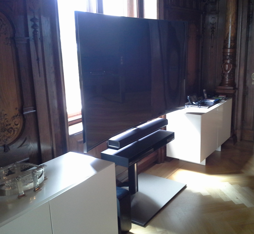

Hallo Bernd Steht das riesige Gerat vor einem Fenster ? Oder befinden sich dahinter zwei "Ambi-Lights" ? Gruss Asko.
Asko B. schrieb: > Hallo Bernd > > Steht das riesige Gerat vor einem Fenster ? > Oder befinden sich dahinter zwei "Ambi-Lights" ? > > Gruss Asko. Das Teil steht wirklich vor einem Fenster. Ist aber kein Problem, da es da einen elektrischen Rollladen gibt. Kritisch ist eher das Fensterputzen. 160 kg Fernseher ( mit Ständer) müssen dann verschoben werden. Grüße Bernd
Die Augen des Burschen auf dem Monsterschirm sehen allerdings aus, als sei da irgend was in Resonanz geraten...
Uhu Uhuhu schrieb: > Die Augen des Burschen auf dem Monsterschirm sehen allerdings aus, als > sei da irgend was in Resonanz geraten... Das Foto ist nicht von mir. Ich hätte da eher ein paar mal umgeschaltet und ein junges, hübsches Mädel fotografiert :) Viele Grüße Bernd
Uhu Uhuhu schrieb: > Die Augen des Burschen auf dem Monsterschirm sehen allerdings aus, als > sei da irgend was in Resonanz geraten... Hinter dem TV ist ein Fenster, so wurde berichtet. Wer weis, was dem Herren gerade von hinten droht?
Tolle Konstruktion, Bernd. Hut ab! Aber so einen Aufwand für 2 Jahre und 5 Tage zu machen? Das war doch ein Samsung Fernseher?
Hat der Fernseher dieses curved-Feature oder hab ich nur einen Knick in der Optik ;) Dadurch kriegt man ja beim schnellen drüber schauen den Eindruck als ob das alles gleich nach vorne kippt.
Dave B. schrieb: > Hat der Fernseher dieses curved-Feature oder hab ich nur einen Knick in > der Optik ;) > > Dadurch kriegt man ja beim schnellen drüber schauen den Eindruck als ob > das alles gleich nach vorne kippt. Da kippelt natürlich nichts. Der Bildschirm ist " curved ". Grüße Bernd

Wenn ich mir die beiden Bilder so ansehe, wird das mit dem Fensterputzen schwierig. Oder ist die Dame des Hauses so schlank das Sie da zwischen passt ? ;-) Gruss Asko.
Asko B. schrieb: > Wenn ich mir die beiden Bilder so ansehe, wird das > mit dem Fensterputzen schwierig. > Oder ist die Dame des Hauses so schlank das Sie > da zwischen passt ? > > ;-) > > Gruss Asko. Du hast vielleicht Ideen. Jemand, der sich so einen Fernseher und meinen Luxusständer leisten kann und in so einer bescheidenen Hütte wohnt? Da lässt man putzen:) Ich finde es toll, das es solche Leute gibt. Die Blödmarktkunden kämen nie zu mir. Grüße Bernd
Asko B. schrieb: > Wenn ich mir die beiden Bilder so ansehe, wird das > mit dem Fensterputzen schwierig. > Oder ist die Dame des Hauses so schlank das Sie > da zwischen passt ? Da muß man eben den Film abspielen, der die Frau vor dem Aufstellen des Gerätes beim Fensterputzen zeigt. Das ist das gleiche Prinzip, nachdem man die Rückwand eines Fernsehgerätes entfernt, um die Frisur der Nachrichtensprecherin von hinten sehen zu können. ;-) MfG Paul Bernd Funk schrieb: > Die Blödmarktkunden > kämen nie zu mir. Die sind ja auch nicht blöd.... Aua Nicht hauen ;-)
Ein Fernseher direkt vorm Fenster ist nicht sonderlich ergonomisch.

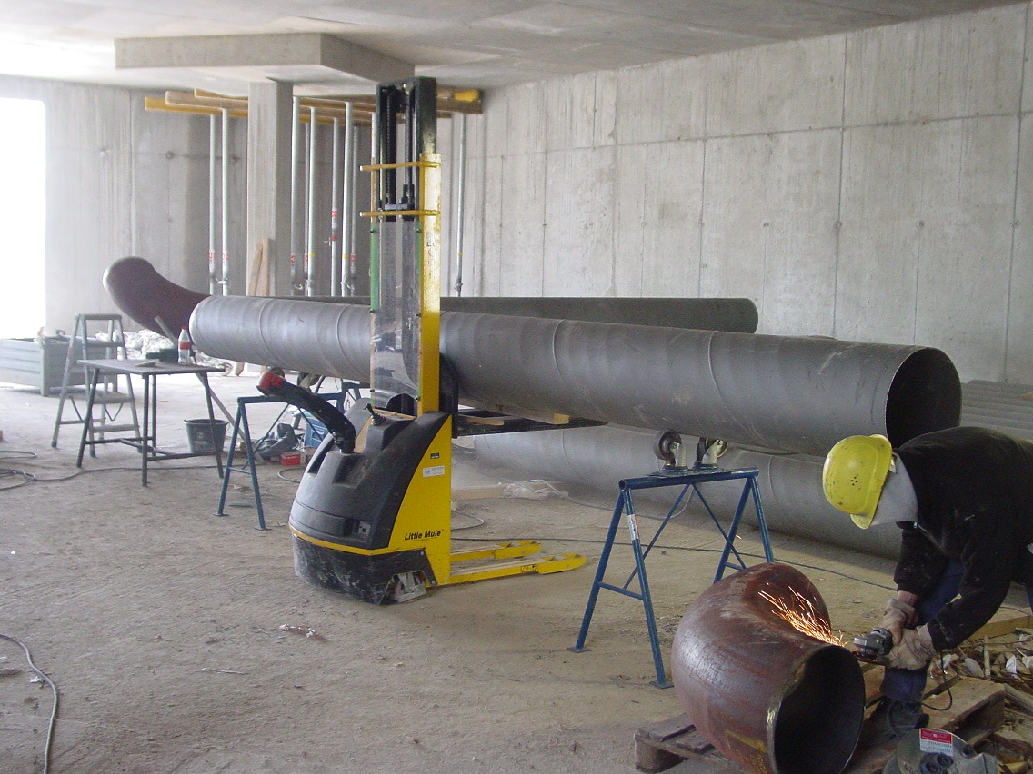

Bernd Funk schrieb: > Das geht gar nicht. Streng dich mal an und baue ein Unternehmen > mit 800 Mitarbeitern auf. So kannst du doch nie mein Kunde werden:) Ach nööö... Da bleib ich lieber bei so was. Sind uebrigens auch "Schwergewichte". 1 Meter = 70 kg Gruss Asko.
Asko B. schrieb: > Da bleib ich lieber bei so was. > Sind uebrigens auch "Schwergewichte". 1 Meter = 70 kg Zitat Werner: "Volles Roooäääärrr!" Machst Du den Auspuff Deines Autos neu? MfG Paul
