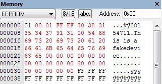

So steht es im C-File:
uint16_t EEMEM StartupCounter=1;
uint8_t EEMEM needGSMInit=1;
uint16_t EEMEM pinCode=0xffff; // -1    meine Fonic PIN=4418
char EEMEM MobileNumber[18]; // SMS senden an diese Handynummer, bei der App als ID verwendet
char EEMEM serverKey[9]="08154711"; // 8 Zeichen als zweites im .eep File
char EEMEM SerialNumber[21]="This is a fakedevice"; // als erstes im .eep File
Und hier das Map-File:
 .eeprom        0x0000000000810000      0x107 Builds/main.o
                0x0000000000810000                SerialNumber
                0x0000000000810015                serverKey
                0x000000000081001e                MobileNumber
                0x0000000000810030                pinCode
                0x0000000000810032                needGSMInit
                0x0000000000810033                StartupCounter
Und warum sollte es ein Array sein? Es sind einfach Variablen, die in
einem bestimmten Adressbereich stehen.

 Jetzt habe ich es doch geprüft, zumindest AvrStudio sagt, dass du
 im Unrecht bist.
 Ich nehme das mit den Idioten zurück, aber du solltest in Zukunft
 vielleicht nicht so vorlaut sein.
#4138919
Bei mir wird es im Makefile erzeugt, da läuft objdump und so Zeugs, kann
schon sein, dass da andere Optionen verwendet werden als bei AvrStudio.
Soweit ich es aus dem .lst File sehe, macht der Compiler bei mir die
Adressen schon in umgekehrter Reihenfolge.
