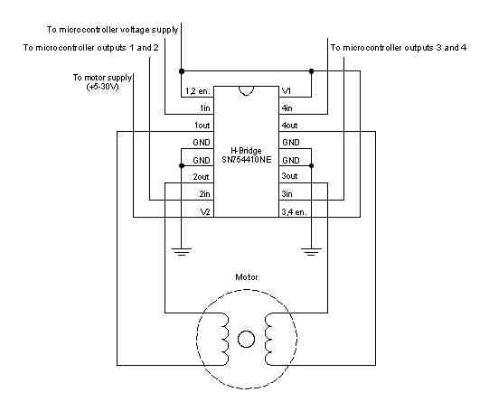

Ich habe ein Schrittmotor Unipolar 3.2V 5Ohm 4Pin.
Ich suche einen passenden IC bei dem ich auslesen kann wie viel mA der
Motor zieht, um ihn dann abstellen zu können.
Ziel ist es den Motor so lange auszufahren bis er auf ein Hinderniss
trifft, dann soll er ab einem gewissen Strom abschalten.
Gibt es IC´s die eine Schrittmotor Steuerung haben und wo man den
aktuellen Strom auslesen kann. (Bitte kein überdimensionierten IC für
den kleinen Motor)

Normalerweise werden Schrittmotoren mit Konstantstrom bzw.
stromgeregelt gefahren.
Du stellst dir das deutlich zu einfach vor...
Als Recherchehilfe:
https://www.google.de/search?q=stall+detection+stepper+motor
https://www.google.de/search?q=schrittmotor+blockadeerkennung
Und für die weitere Recherche lies mal das hier:
http://de.nanotec.com/fileadmin/files/Application_Notes/Sensorlose_Regelung/Sensorlose_Regelung.pdf
Die Richtung ist immer die selbe: Messung und Auswertung der Gegen-EMK.
http://de.wikipedia.org/wiki/Elektromotorische_Kraft
