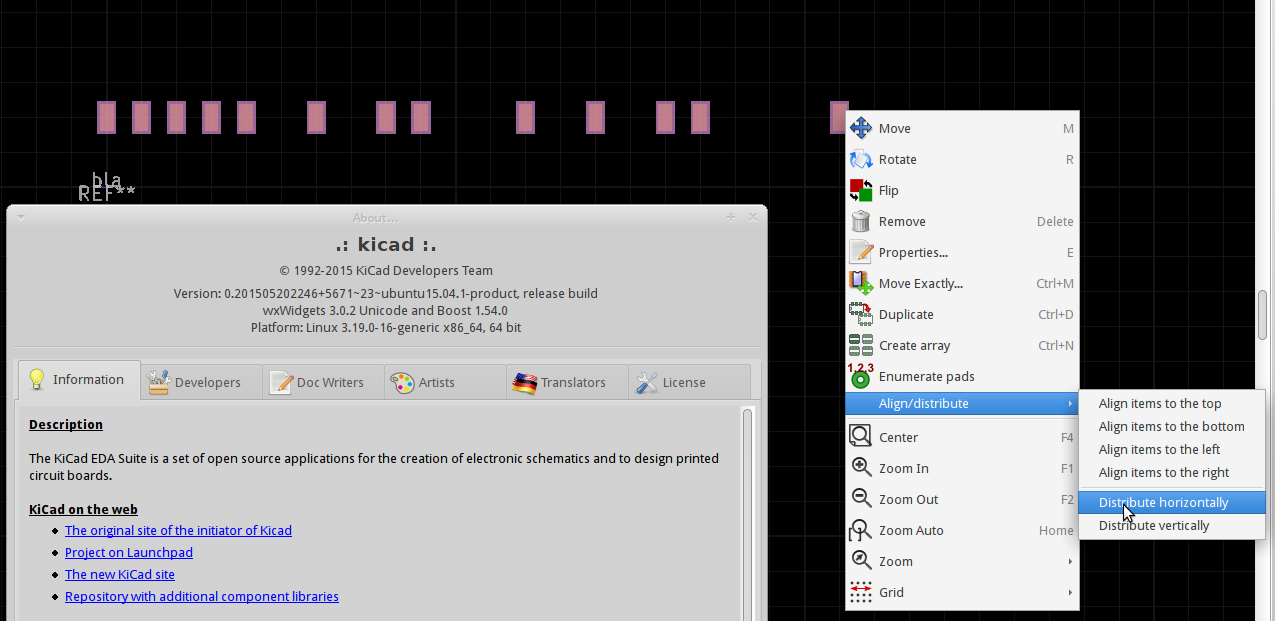

Gast #4138349
Also hier ist das im daily build aus dem PPA mit drin.
OS: Ubuntu 15.04
Wenn man auf ein neues Ubuntu-release updated deaktiviert er glaub ich
immer 3rd-party PPAs. Vielleicht hast Du deswegen noch eine ältere
Version @Rainer?
Wenn man täglich ein dist-upgrade macht bekommt man eigtl. auch jeden
Tag ein Update vom daily build.

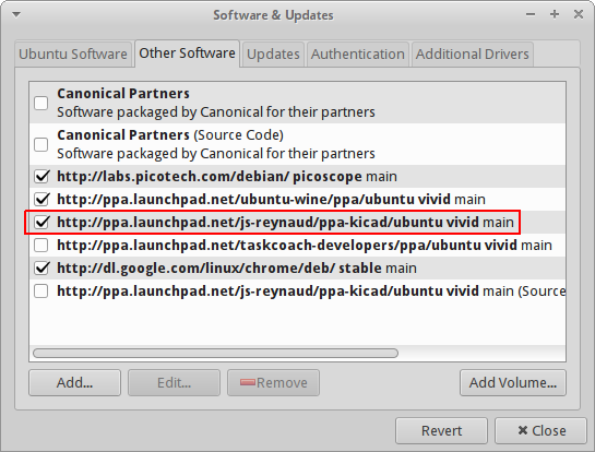

Gast #4138465
Ich benutze definitiv js-reynaud.
So sollte das aussehen, dann passt das. Statt vivid halt der
release-name deiner Ubuntu-Distribution.
Allerdings gibt es die aktuellen KiCad daily builds nur für Ubuntu >=
14.04 (siehe [1]). Für ältere Distributionen gibts nur ein builds bis
Okt. 2014.
[1]
http://ppa.launchpad.net/js-reynaud/ppa-kicad/ubuntu/pool/main/k/kicad/
